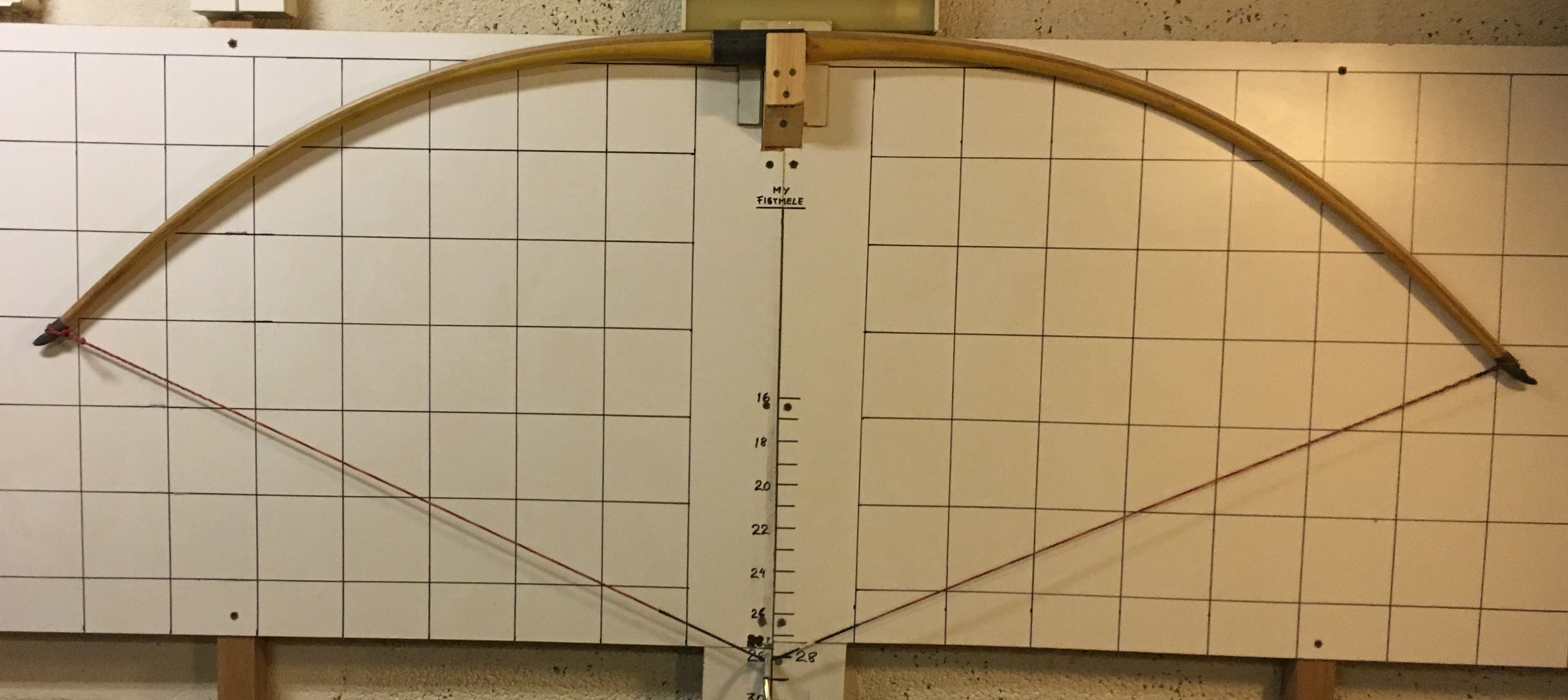

Osagevatsainen edistyy: Sarvinokit raakamuotoiltu ja jousi valmis testiammuntaan aamuharjoitusten yhteydessä hallilla. Alalapa on vielä tarkoituksella jätetty jäykemmän oloiseksi ja tilleri näyttää toispuoleiselta, sillä ne ovat monasti minulla tahtoneet ajan kanssa ammuttaessa alkavan taipua enemmän ja tilleri muutunut huonommaksi. Jospa nyt asettuisi nätimmäksi. Paunamittari näytti tässä vaiheessa 82lbs@28".
Kuvissa siis ylälapa oikealla.

Testilaakit ammuttu ja näyttää vahvasti siltä, että “Budapest, here we come!” Kuvassa kolmas viiden nuolen setti 20 jaardilta. Tillerille kävi, kuten uumoilin ja se on nyt asiallinen 4-5 mm 25 cm päässä kahvan reunoista mitattuna. Seuraavaksi sarvenpala nuolen ohituspaikalle, pinnan viimeistely sekä jänteen teko. Paunat vielä 82-83lbs@28" ja 77-78lbs@26".

Kahva sai muuten juuri nahkapeitteen ja on nyt kuivumassa. Ompelen kahvanahan paikoilleen märkänä, niin se kiristyy hyvin paikoilleen kuivuessaan. Paunoja jäi pinnan viimeistelyhionnan ja eilisen jänteen sisäänajoammunnan jälkeen 80lbs@28" ja 71lbs@26". Kuvat lopputuloksesta välipäivinä.
