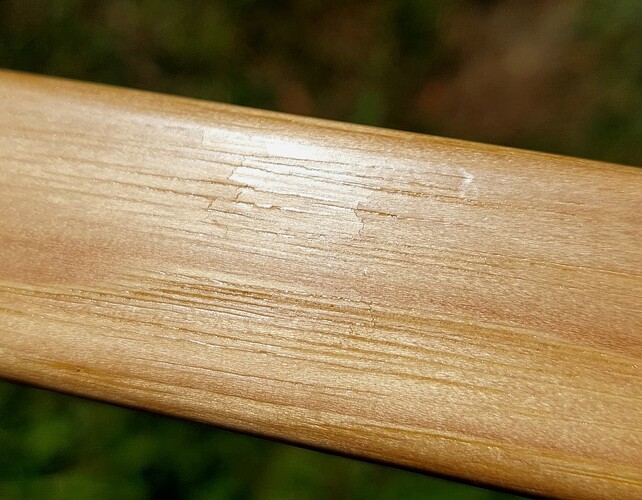

Huomasin kisajousessani pienen murtuman selässä. Materiaali on hikkori, ei oireillut mitenkään mutta auringossa murtuma erottui hyvin. Korjaan tuon punoksella. Mutta nyt mietinnässä, että mitä teen kisajousen suhteen. Otanko tämän korjattuna vai jonkun toisen jousen? Vaihtoehdot ovat vanhempia bambulaminaatteja, heittävät hyvin mutta tyylillisesti ei ehkä parhaimpia. Tämä jousi on tehty vuonna 2021 ja sen jälkeen olen sijoittunut jokaisessa kisassa kolmen joukkoon, jossa olen tällä jousella ampunut. Jousen piti eläköityä jo viime syksynä mutta enpä ehtinyt tehdä uutta. Ampuako tällä, jolla on todistetusti väistämätöntä sijoittua mitalisijoille vai onko murtuma huono enne ja pitäisi ottaa käyttöön uusi jousi. Isoja on ongelmat…
Ammut vaan reteesti tolla ja otat varajousen mukaan. Mullakin on siinä 2020 tehdyssä 52# sarvijousessa selässä repeämiä. Jos hajoo niin hajoo… Eipähän rupee liian säikyks! Se on paha juttu.

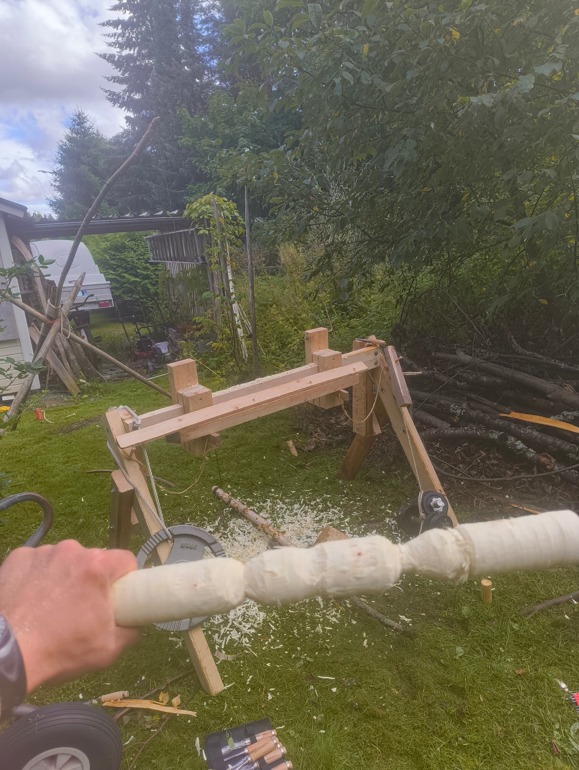

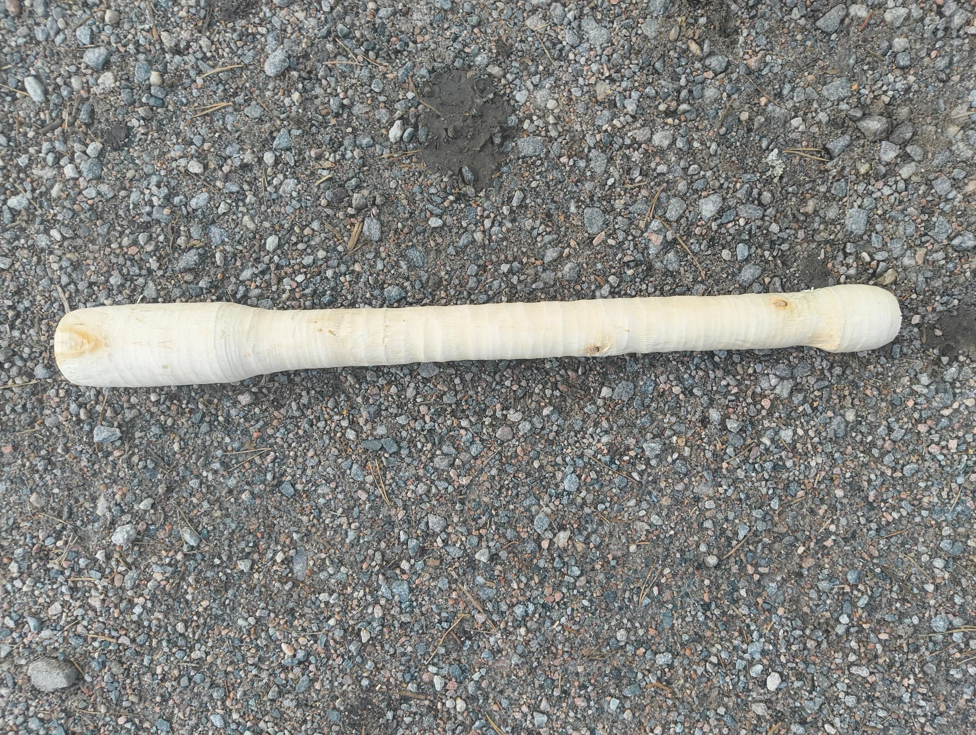

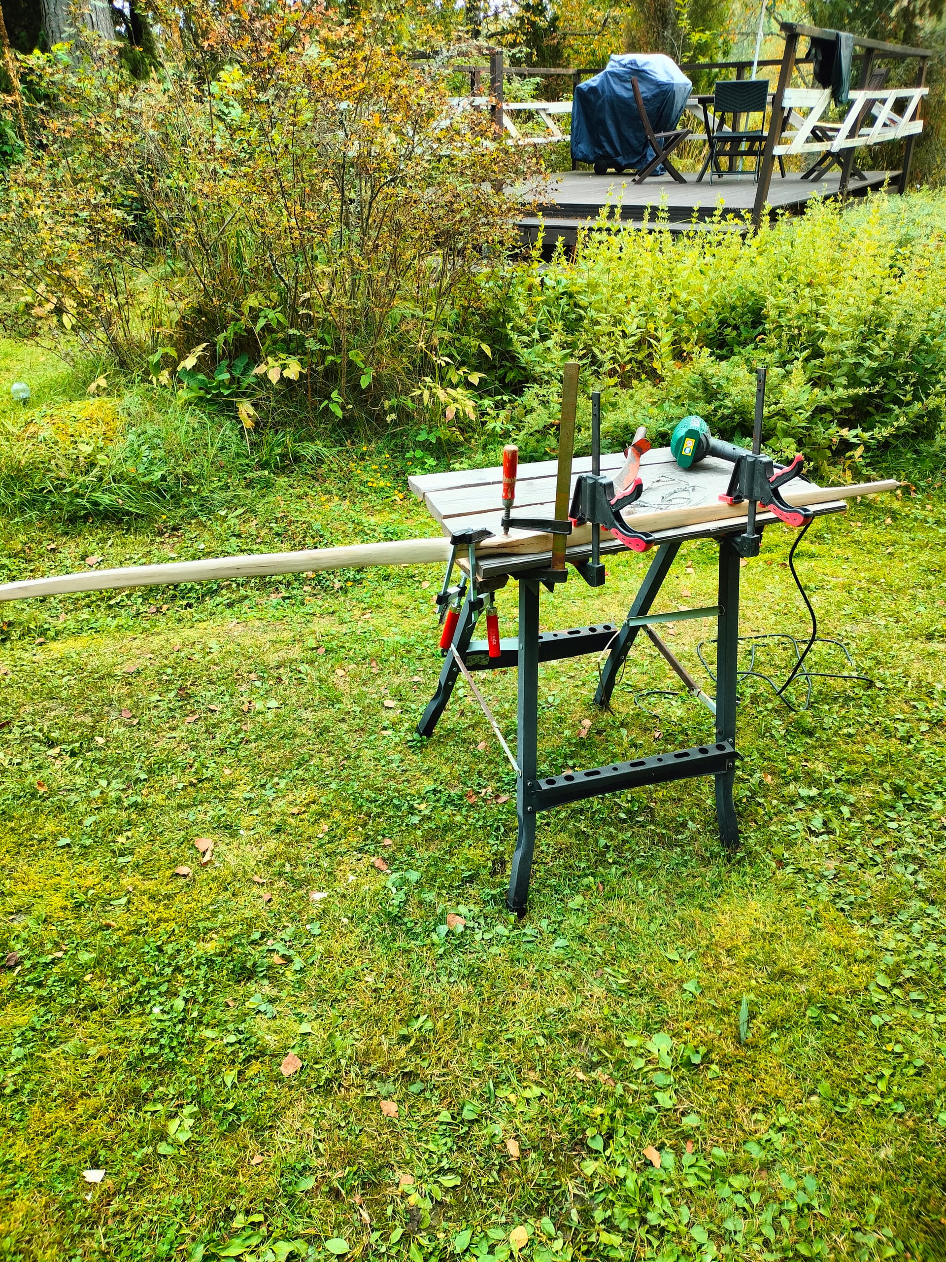

Mikolle sanosin että porakoneellakin saisi kappaleen helposti pyörimään. Ja olisi myös nopea sorvata. Ainoa tietysti että istukka on vaan 13mm, mutta saisihan kappaleisiin jonkun täkkipultin istutettua tjsp josta tarttua. Siitä puuttuu toki polkusorvin romantiikka. :smiley:
Se toimii!:rofl:
No nyt tulee nopeesti leirikyrpiä!
Joo kolme jo tehtynä ja tänää menee kokeiluu🤣
Mulla on vähän vastaava, huonompi toki. Heiluu liikaa että saisi siistiä jälkeä, tavallisilla puusepän taltoilla ainakaan. Kolme blunttia sain tehtyä, leppä oli riittävän pehmeää puuta tuoreena että taltta ylipäänsä puri.
Saisko tota heilumista vähennettyä jos tuota pystytolppaa tukis 2kpl50x100 lankuilla ja laittas vähän painoja tuonne jalkojen juuriin? Muuten toi näyttää kyllä omaan silmään tosi siistiltä ja kätevältä systeemiltä. Tuohon puremiseen niin ittellä alko sitten sujumaan kun aloin käyttämään terotettua U:n muotosta talttaa, komeeta lastua veti.

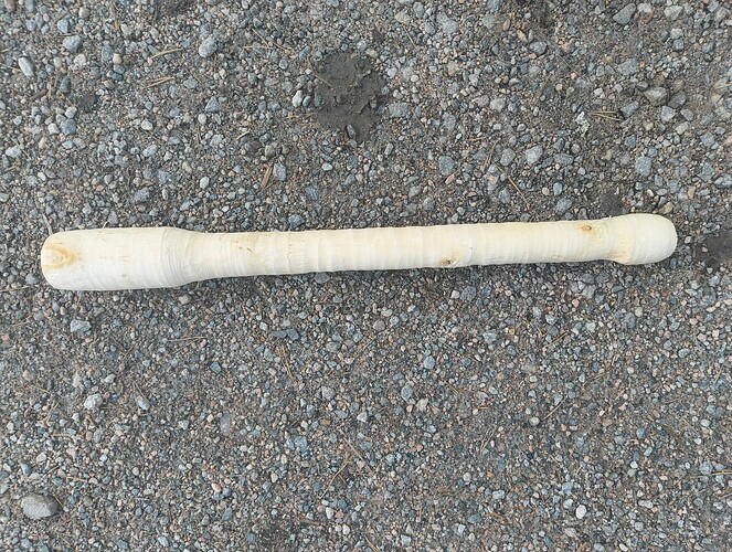

Tommosen nuijjan(leirikyrvän) sain tehtyä.
Heikin luomuksessa on se vika että tuo ylävarsi on kiinni rungossa ja runko on liien heikko.
Jousi voi edelleen olla siinä missä onkin mutta jos tuon ylä osan kiinnittää erilliseen runkoon niin heilunta loppuu siihen. Toinen vaihtoehto on alaosan painon lisääminen ja ainakin yhdellä vankalla koko matkan läpimenevällä tukilankulla tukeminen. Nyt on liikaa painoa ylhäällä pohjaan nähden.

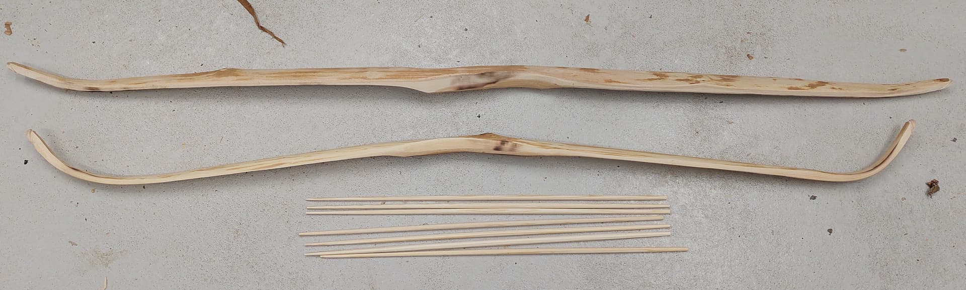

Kaksi pituusjousta Vanhalinnan kisaan, sekä nuolia. Kumpikin 35 paunaa 18 tuuman vedolla. Pituudet 115 ja 120 cm. Työkaluina vannesaha ja nauhahiomakone (karkeuden 40 nauha…), ei muuta viimeistelyä. Ylempi tuomea ja alempi luumua, kummatkin omalta tontilta. Luumu on lupaava, oli helppo taivuttaa muotoon ja tämä soi korkealta. Nuolet kuusta, massat nyt 90-115 graania.

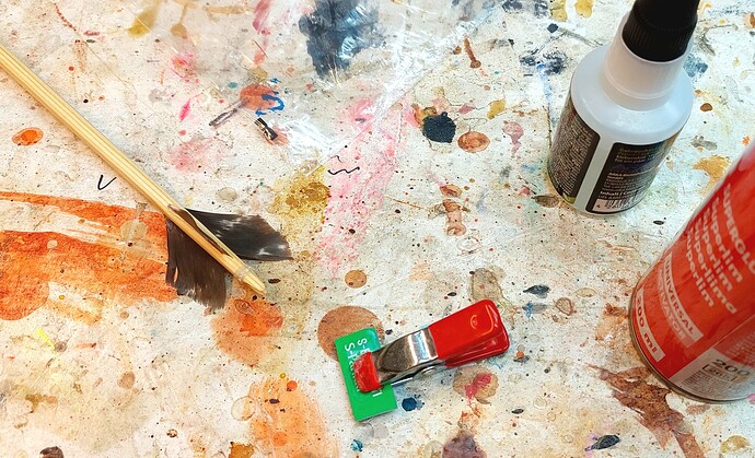

Pituusnuolien sulitusta. Seitsemän nuolta nyt valmiina. Kevyin 77 graania, seuraava 92 graania ja loput 100-117 graania. Nämä on tehty vanhoista jämäpituusnuolista ja taitavatkin olla mäntyä paitsi tuo kevyin on kuusta. Saas nähdä, että miten lentävät.

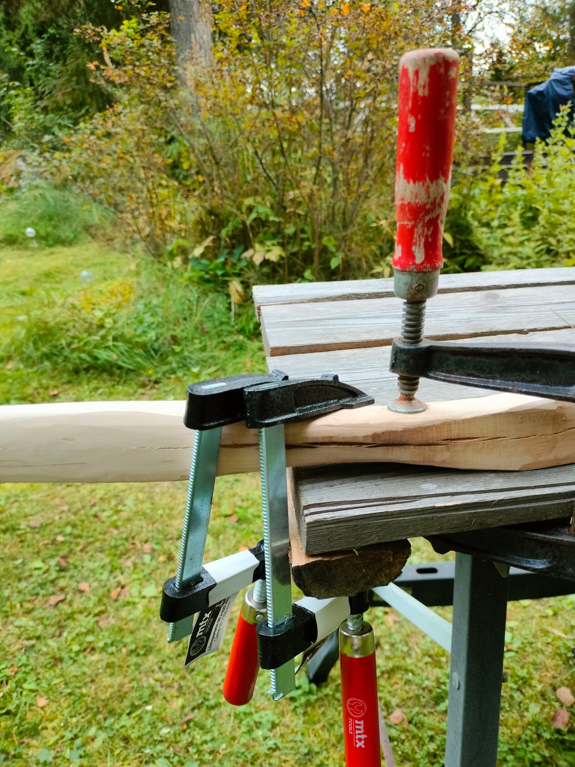

Tuomipihlajan oikaisua. Lavat oikein heittämällä 15 min lämpöä mutta toi kahva on haitarista. 4x15 min, välissä puristimien kiristystä ja hammasten myös. En muista aikuisiällä montaa kertaa itkeneeni mutta nyt oli tosi lähellä. Kahva ei kauheasti tykännyt, aikamoisen halkeaman sain tehtyä. Edes sen jos ei muuta.
Työpenkki
Komea halkeama

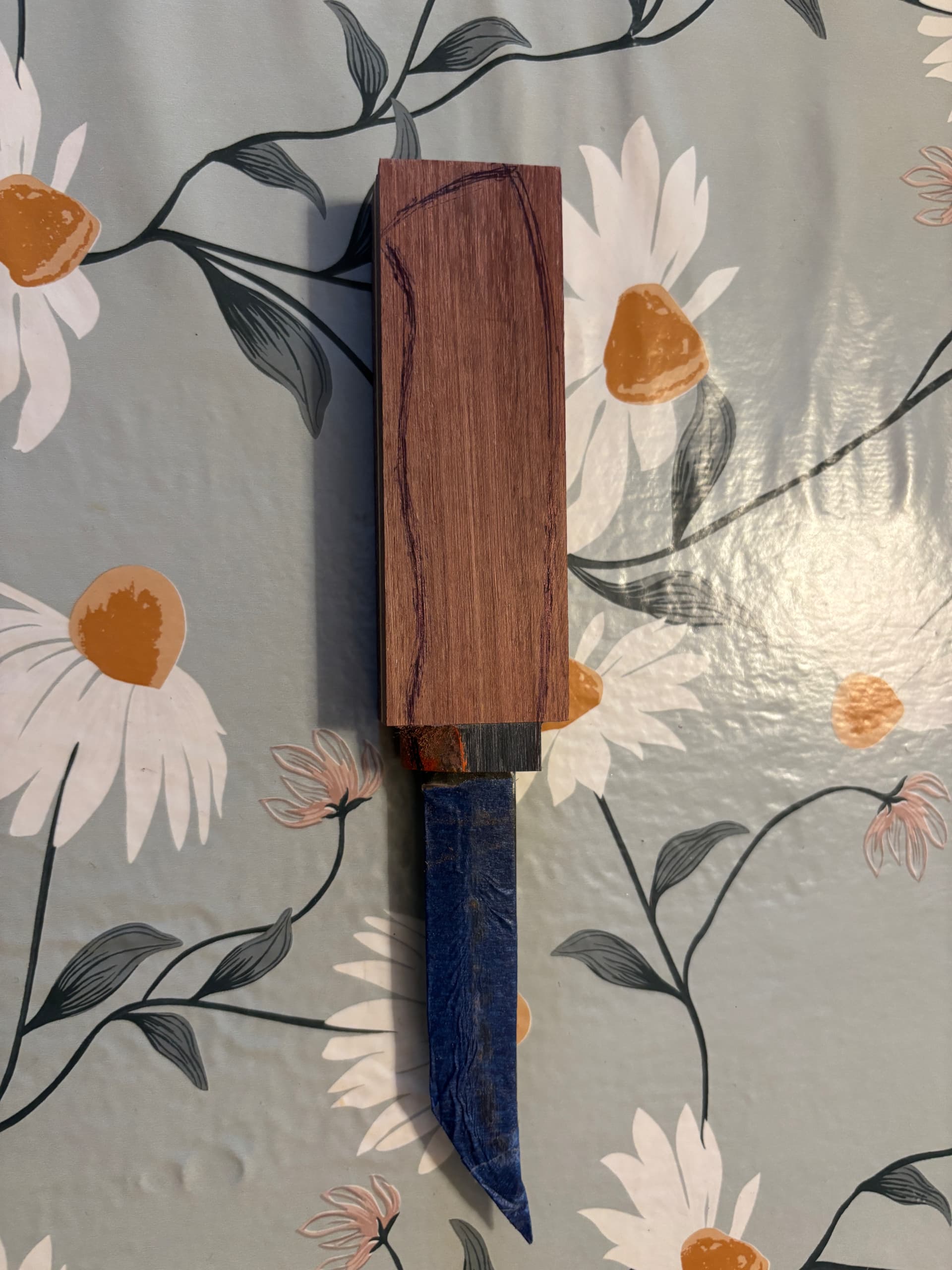

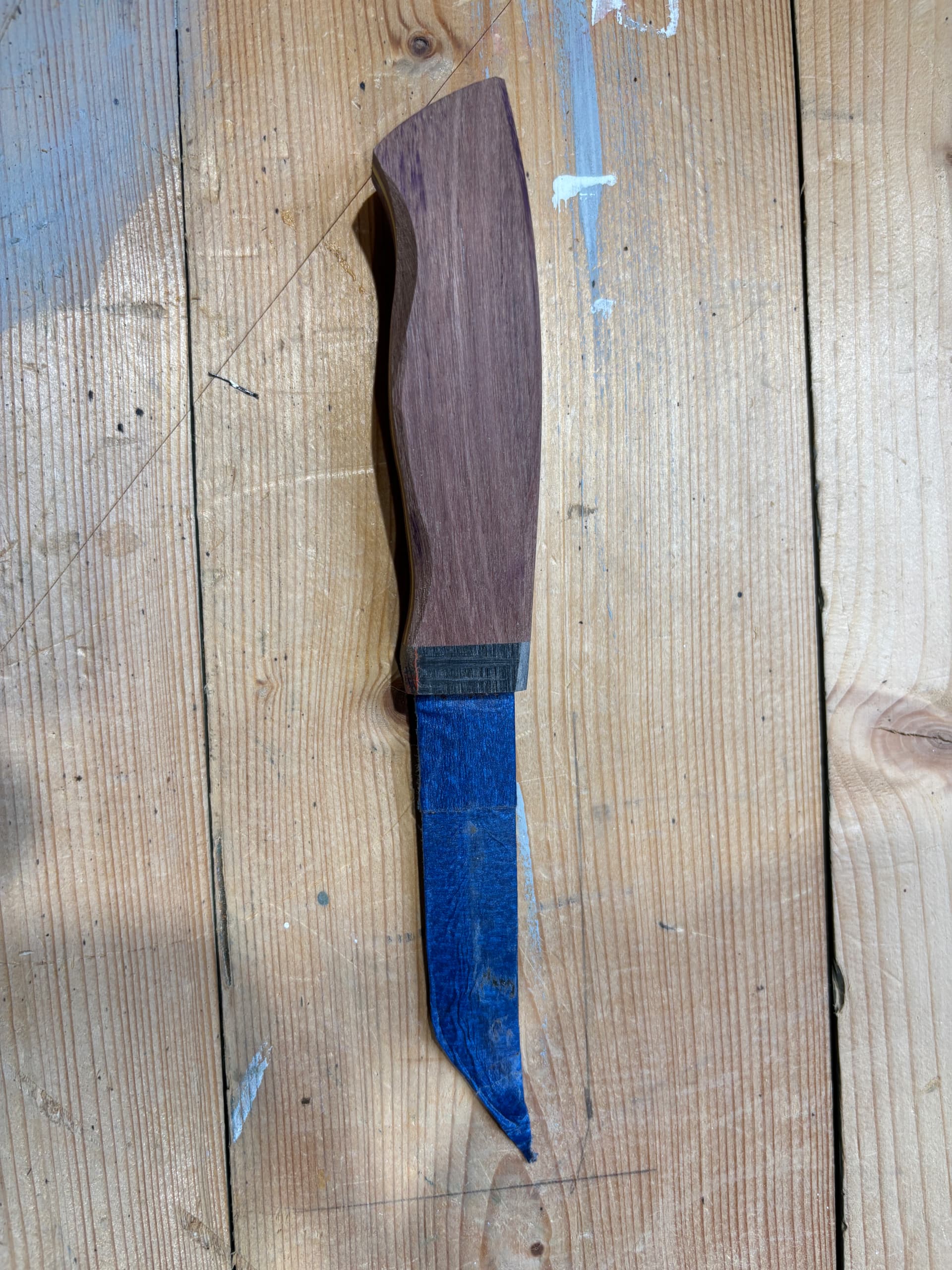

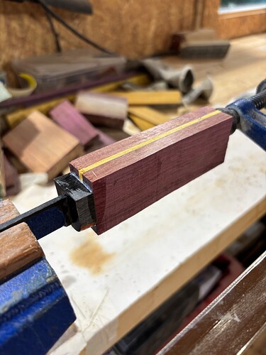

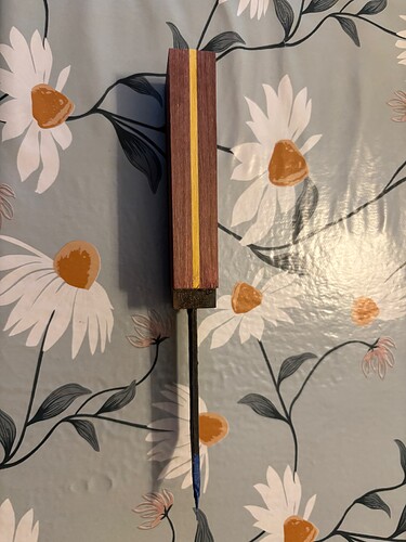

Jousiampujalle puukon peritys: Vesipuhvelin sarvesta etuhela ja puuosat purppurasydäntä osageraidalla. Terä viime syksyn ruskaretkellä lapista ostettu.
Seuraavalla mökkireissulla käsitöinä loppuviimeistely viiloilla ja hiomapapereilla ynnä TruOil-pintakäsittely.

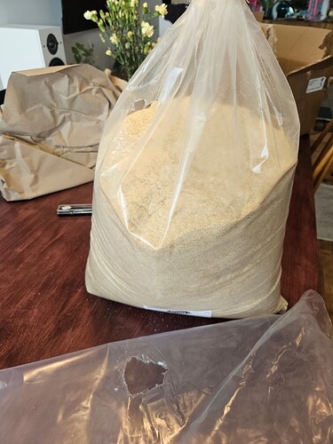

Saapu perhepakkaus nahkaliimaa (10kg). On suurta hupia antaa koiran avata paketit. Mutta söi muuten nopeesti läpi ja molemmista pusseista vielä!
Koirat olivat nahkurien ja liimantekijöiden pahimipia vihollisia jo muinaisina aikoina.

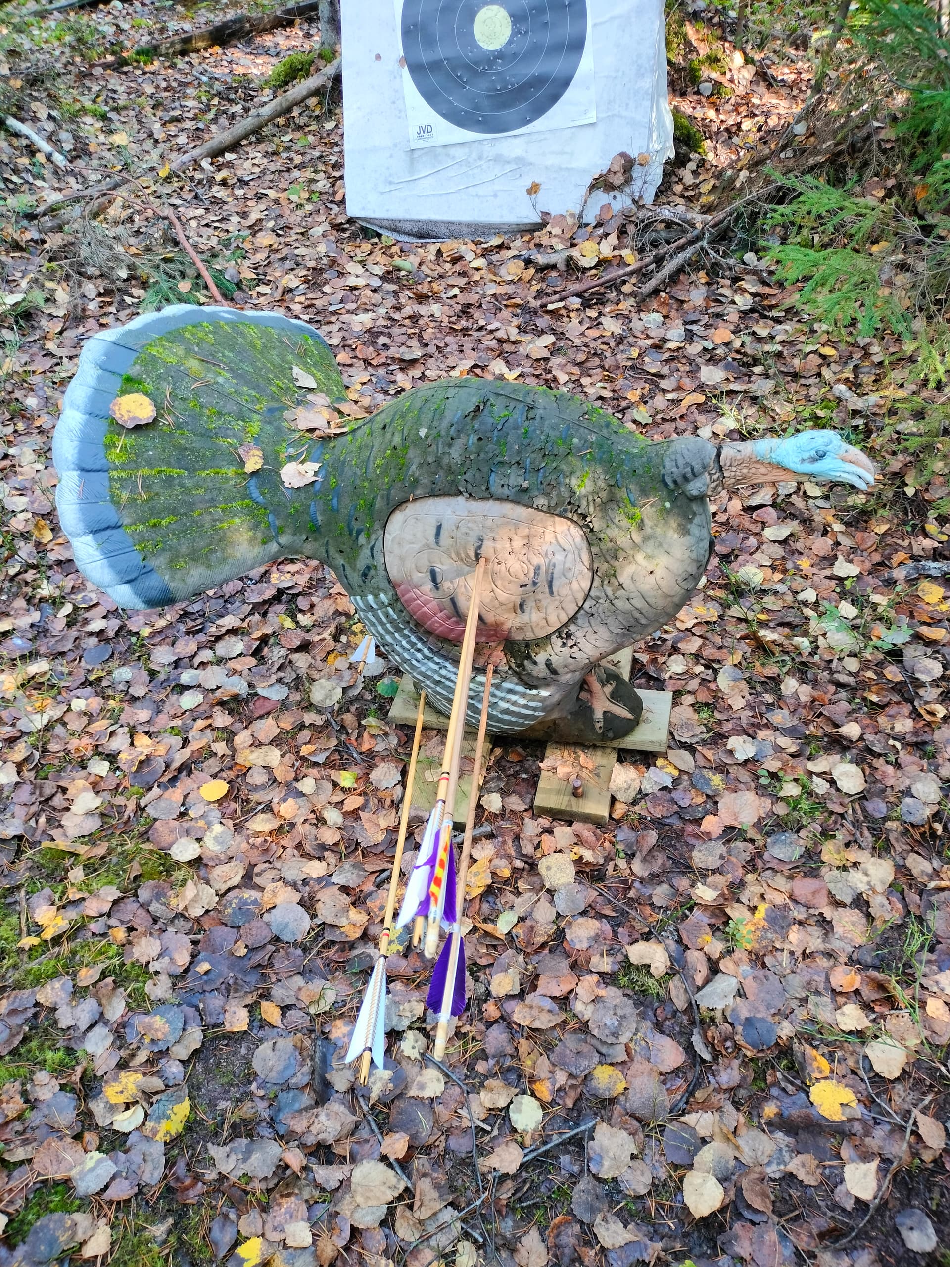

Jannen kanssa Oittaalla. Mulla 45-paunan flat ja Jannella 70-paunan elb. Molemmilla osuu. Jotenkuten. Maali oli +25 yds kalkkuna

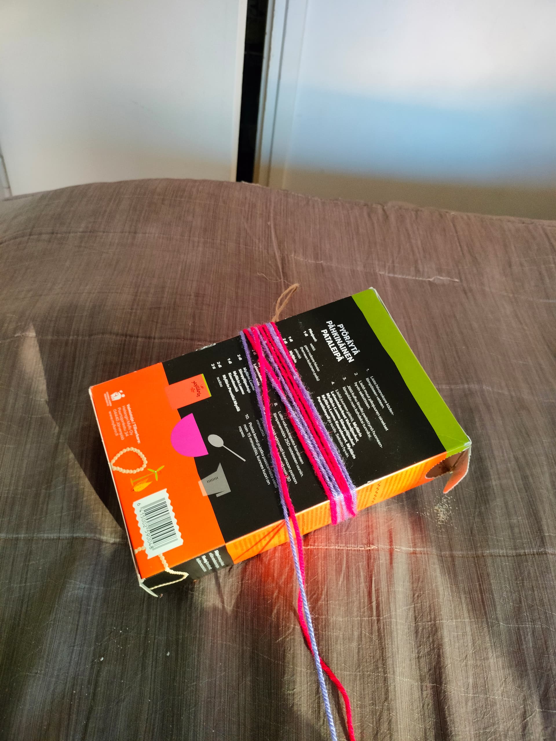

Eilen käytiin Jannen kanssa ampumassa ja sillä oli vyöllä semmonen tupsu. Kysyin että mikäs tuo, vastaus nuolenputsari. Villalankaa, ohi menneen nuolen saa helposti pyyhkäistyä puhtaaksi ja kuivuu nopeasti ulkoilmassa, seuraavalla rastilla jo kuiva. Liat varisevat omia aikojaan pois ja voi sitä aina välillä tupsutella. Pakko kaikille ampujille jotka haluavat ampua vähän ohi maalista. Eli minulle:
Projekti nuolitasseli
Aika: 25 min josta ytubevideoiden katselu 15 min ja tekovaihe 10 min
Materiaali: villalankaa mitä kotoa löytyi, pätkä hamppunarua ja macrame-langan pätkä
Kustannus: ilmainen
Kiedotaan lankaa sopivan kokoisen pahvin ympärille. 30-40 kierrosta per väri
Valmis tasseli
Toimintaperiaatteen mallailua
