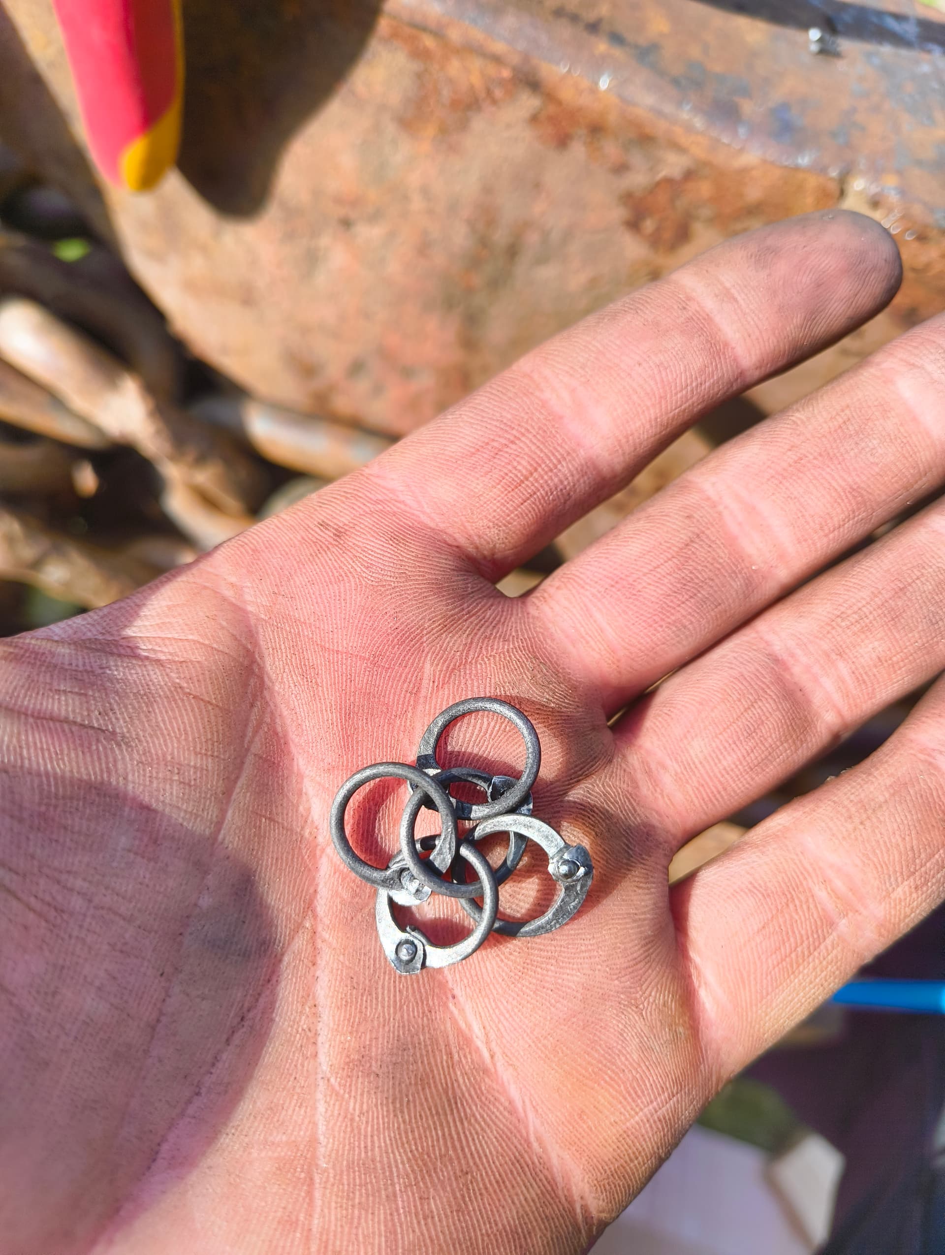

Joo perinteitä kunnioittaen, ei mitään hajua kuinka kauan jaksan tehä näitä mutta on yllättävän terapeuttista puuhaa! Tavoitehan olis ihan pitkähihanen haarniska nivoa kasaan.

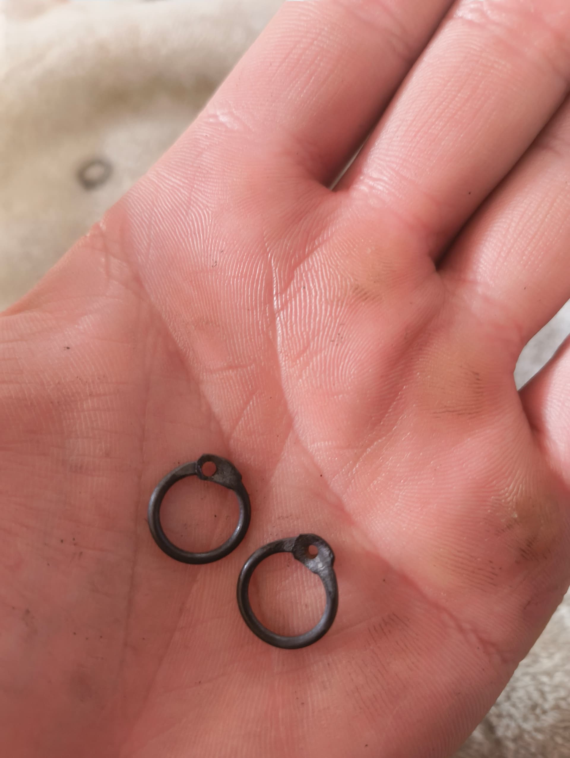

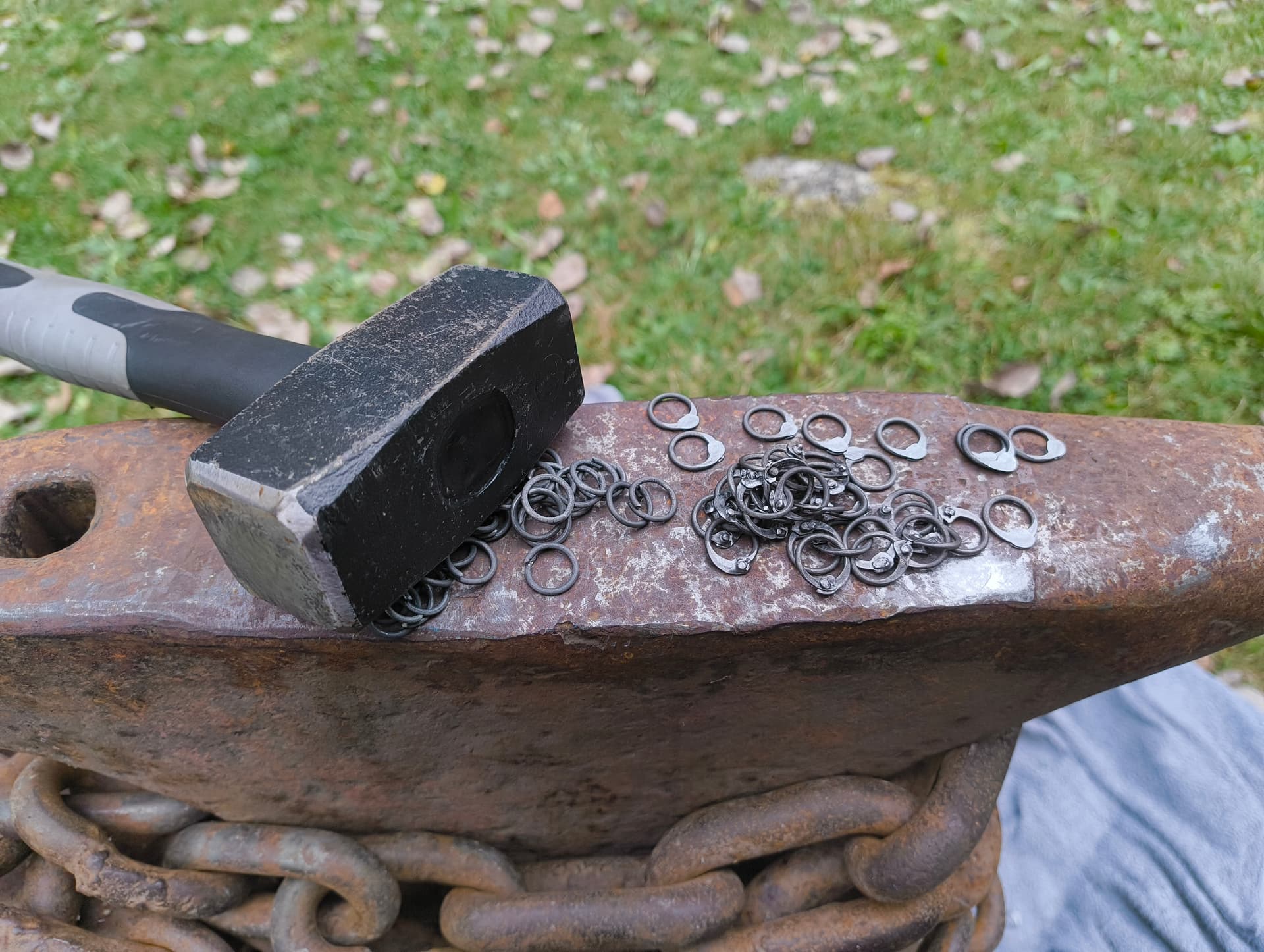

Onneks tuli kokeiltua tätä reikien lyömistä jo pikku satsilla. Täytyy litistää paljon enemmän noita renkaiden liitoskohtia ja yrittää tehä leveämmäksi.

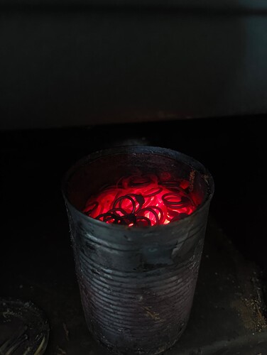

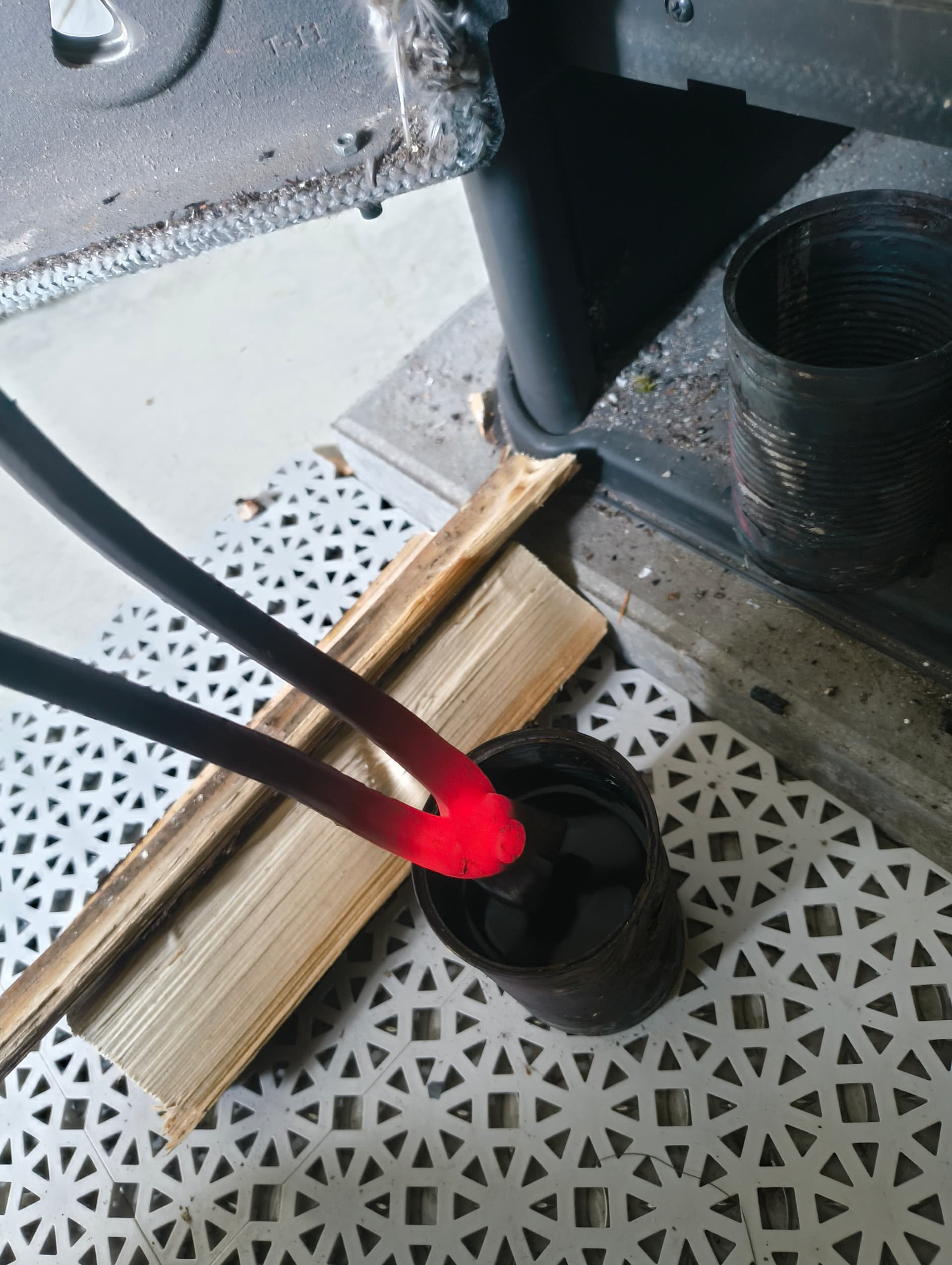

Helpottaa reikien tekoa huomattavasti. Ainiin päästin vielä nää renkaat nuotiossa ennen kuin aloin hakkaamaan reikiä.
Päätin vaihtaa vähän isompiin renkaisiin ennen ku o liian myöhästä.

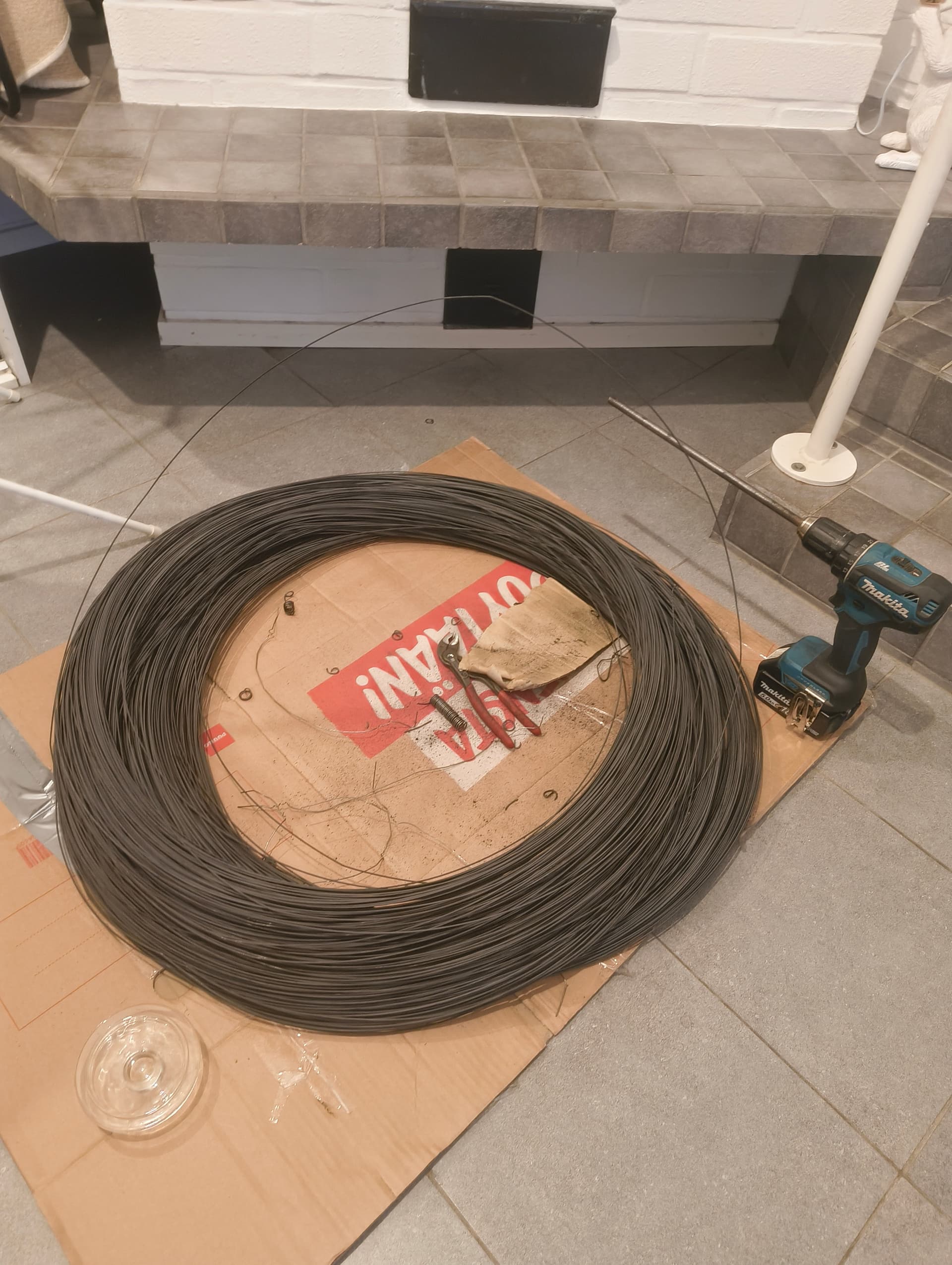

Ja Jokioisten Lankatehtaalle kiitokset että myivät meikälle 20kg hehkutettua kauppalankaa​:+1::+1:

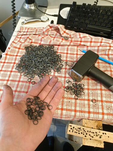

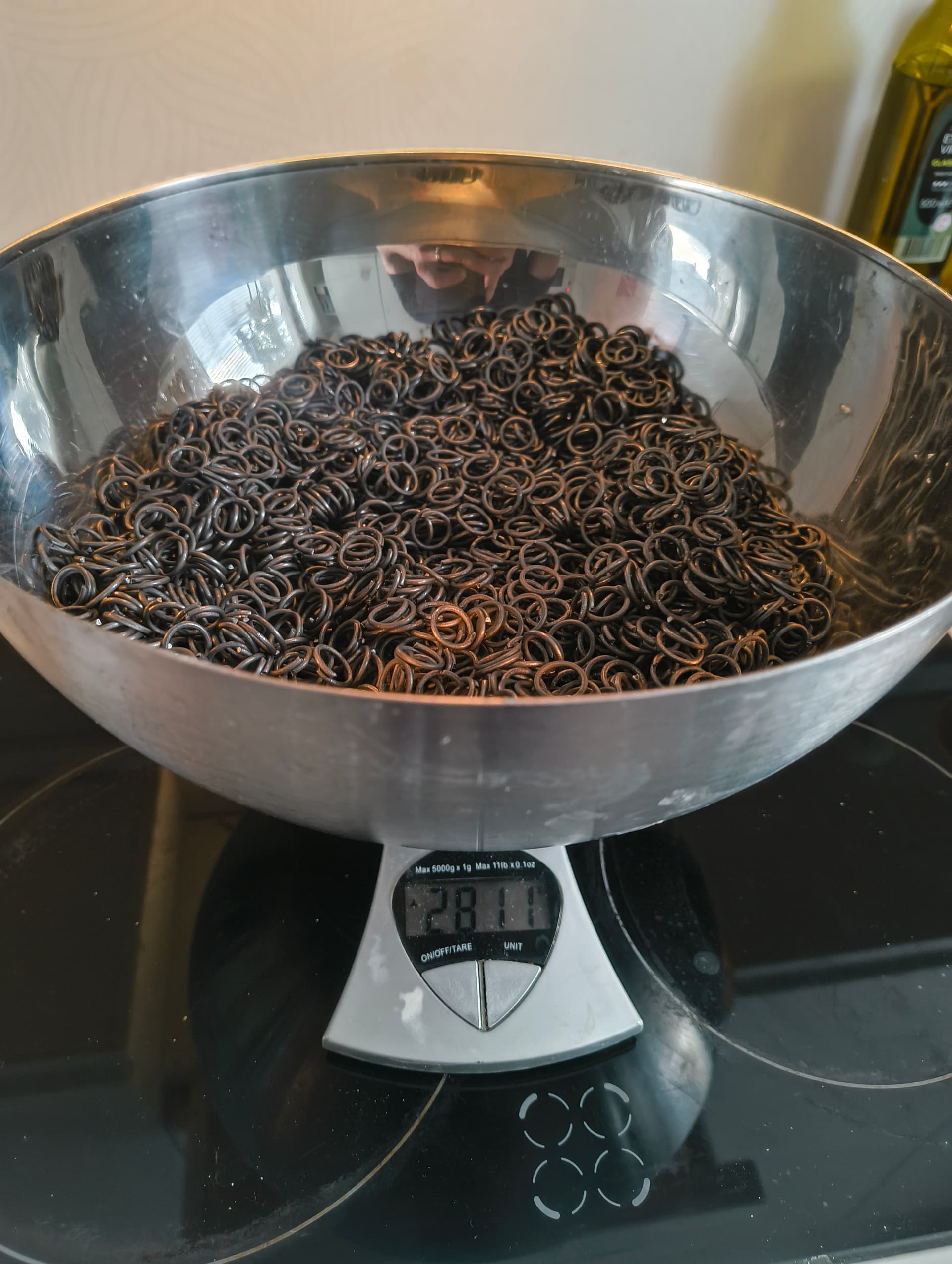

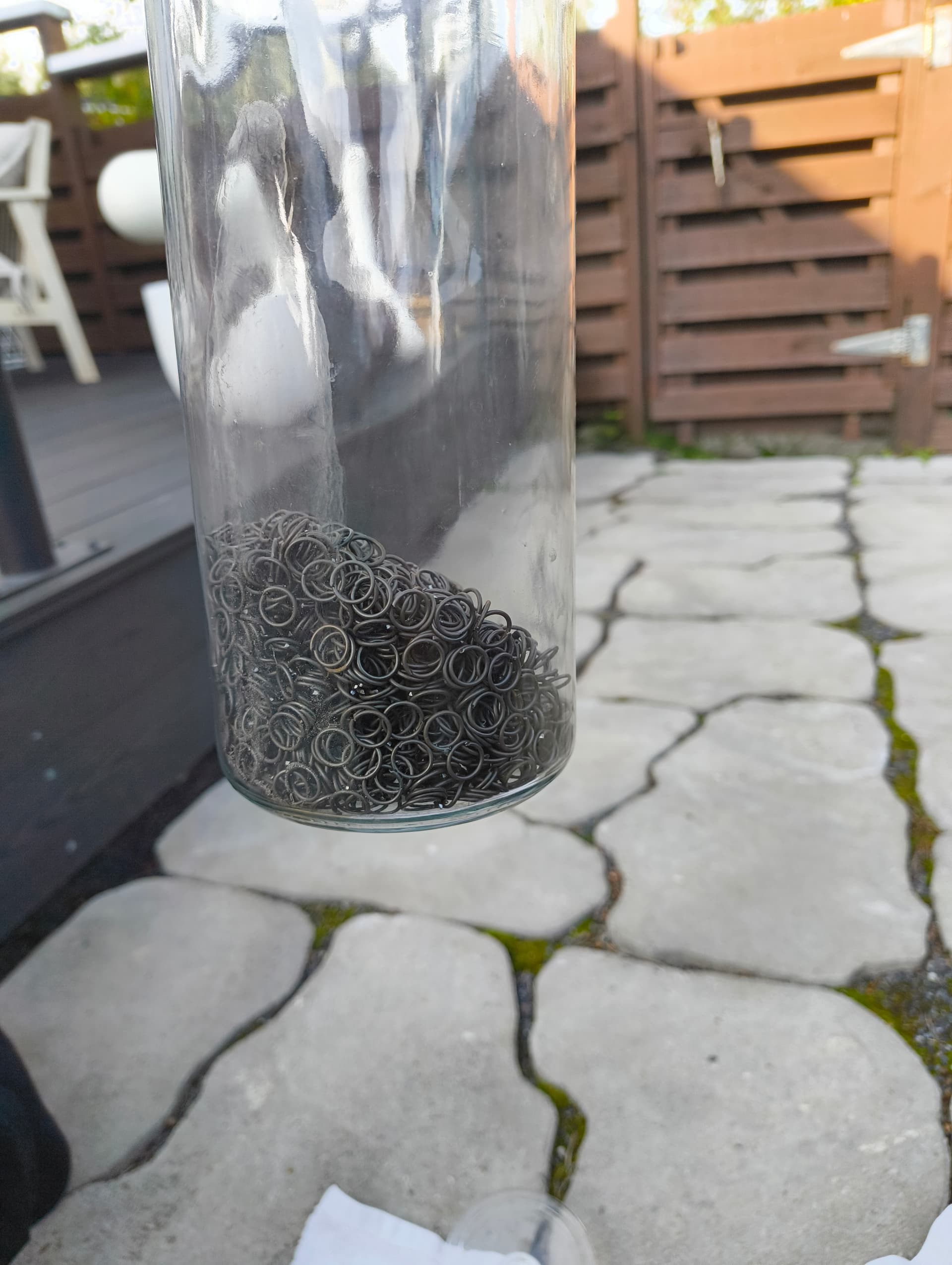

100rengasta painaa 64g (ilman niittejä)
2811g/64g = 43,92
43,92 x 100 = 4392

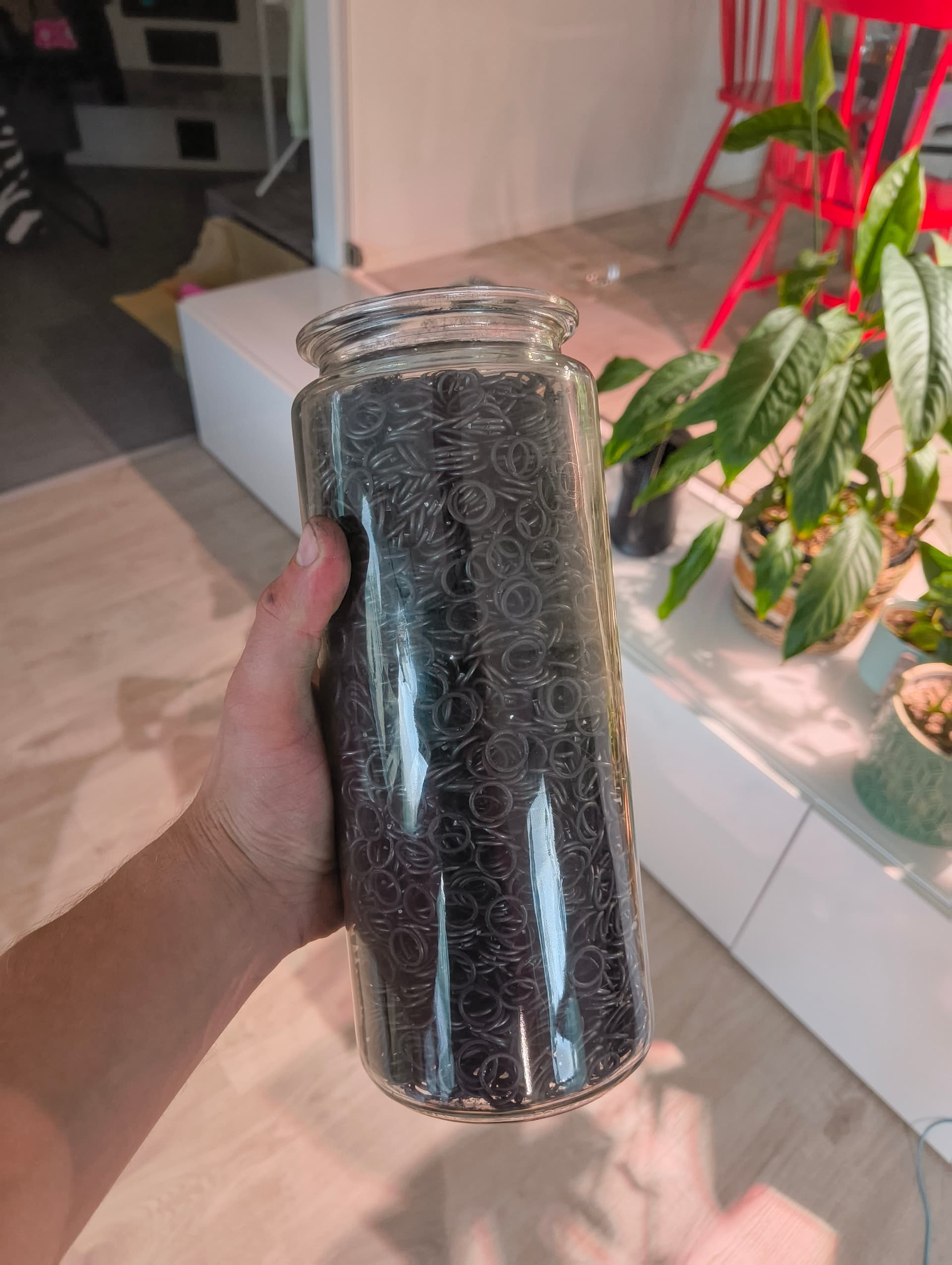

Tuossa purkissa on noin 4400kpl renkaita. Yhteen rengashaarniskaan menee about 20 000 rengasta. Pitänee tehä vielä toiset neljä purkkia renkaita. Sitten alkaa litistely prosessi…
Tähän meni 2pv täyttää lasipurnukka.
Ja aikaa meni kuinka monta tuntia?
Siinä sulla noin ranteesta kainaloon asti valmista paitaa :laughing:
Veikkaisin että jotain 6tuntia on aika tarkka aika👍

Välillä vähän vaihtelua ja kaikenlaisten hilavitkuttimien kokeilua.
Aina kun alottaa litistelyt niin tulee reilusti hukkaa, mutta kun ote löytyy alkaa mennä yllättävän hyvin, ehkä joka kymmenes menee vain pieleen.
1-2 lyöntiä per rengas on se tavoite, tuohonkin alkaa jo pääsemään suht luotettavasti.
Houkuttaa eniten saada toi rei’itin toimimaan luotettavasti, niin voi vaikka telkkarin äärellä kotona sitten paukutella reikiä menemään.

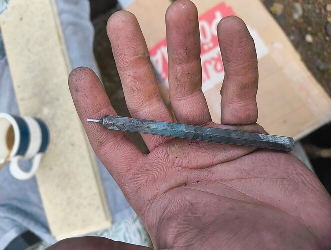

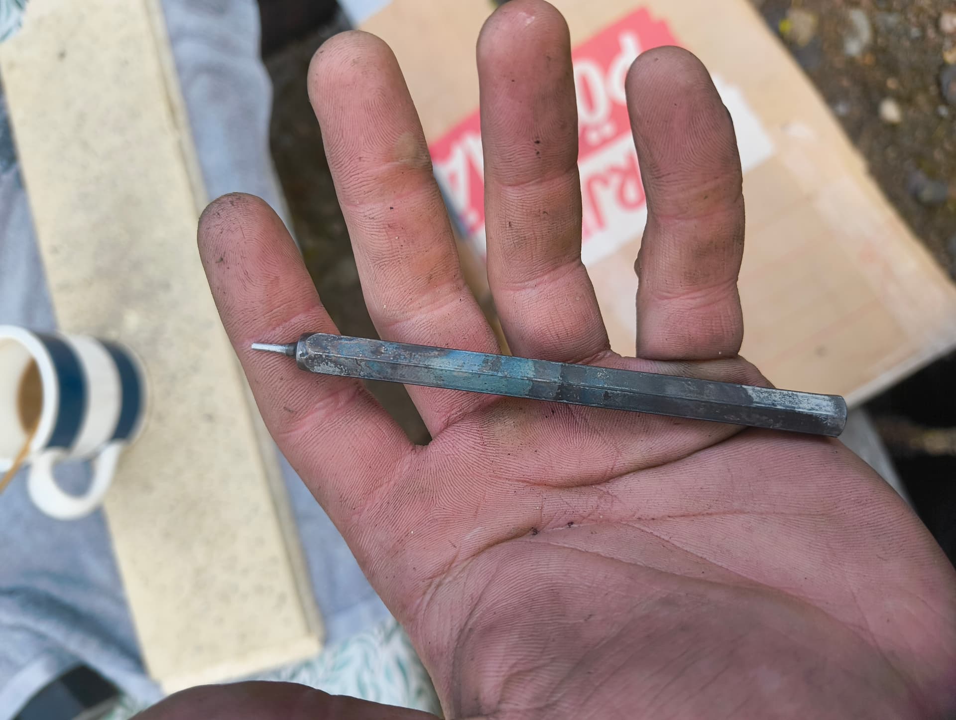

Osaako porukka kertoa, että onko ihan turhaa yrittää karkaista 10.9 ja 12.9 pulttia? Onko noissa tarpeeksi hiiltä, että sais tehtyä kestävän terän rei’ittimeen? Viikonloppuna olis tarkoitus alkaa kikkailemaan noiden parissa.

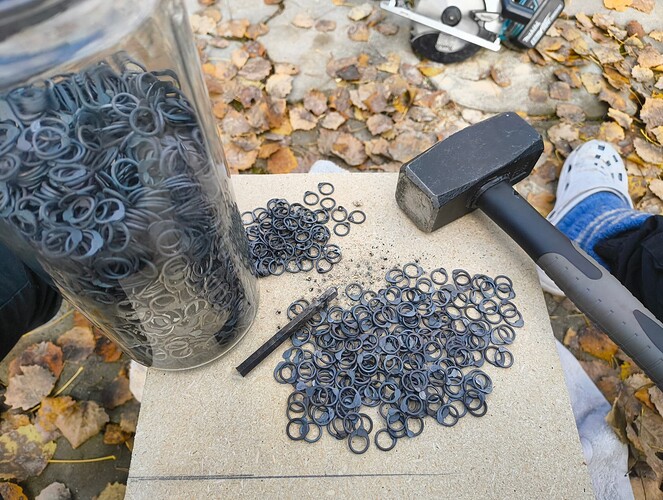

Löyty tämmönen keskiaikanen MDF levy joka toimii vallan mainiosti reikienteko alustana. Samalla vähän alkanutta haarniskaa näytillä:+1::+1:
12.9 on kyllä jo hyvinkin kovaa materiaalia. Hio varovasti ei saa tulla väri muunnoksia.
Noni hyvä tietää👍 Pitääpä kokeilla sitte sillä tehä piikki.

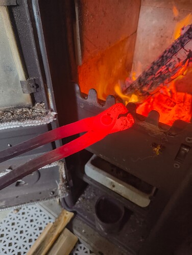

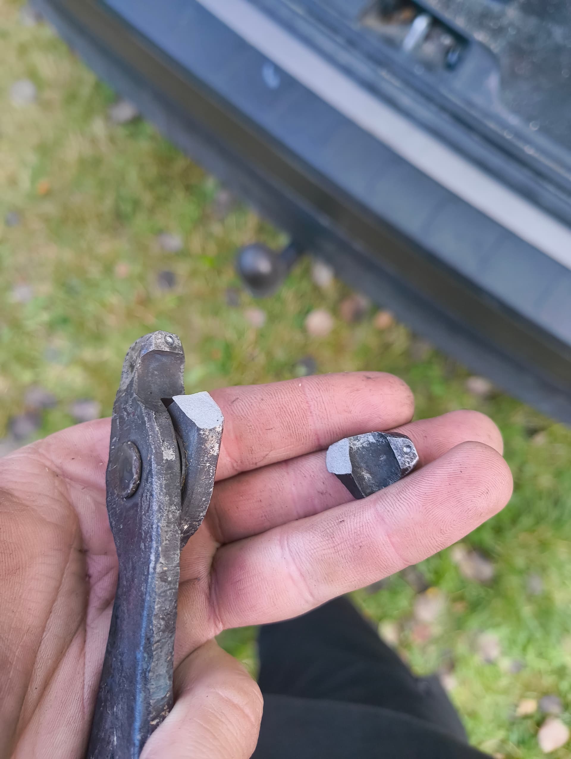

Lempi niittaajat pasahti paskaksi, liian kova karkaisu.
Uusien tekoa ja tällä kertaa vähän huolellisempi päästämisen suhteen.
Hyvät tuli ja ovat kestäneet.

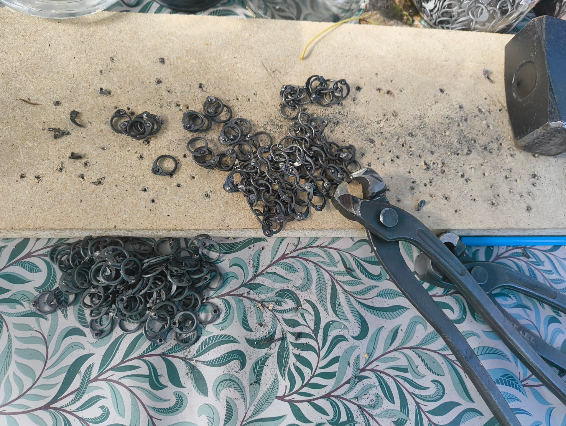

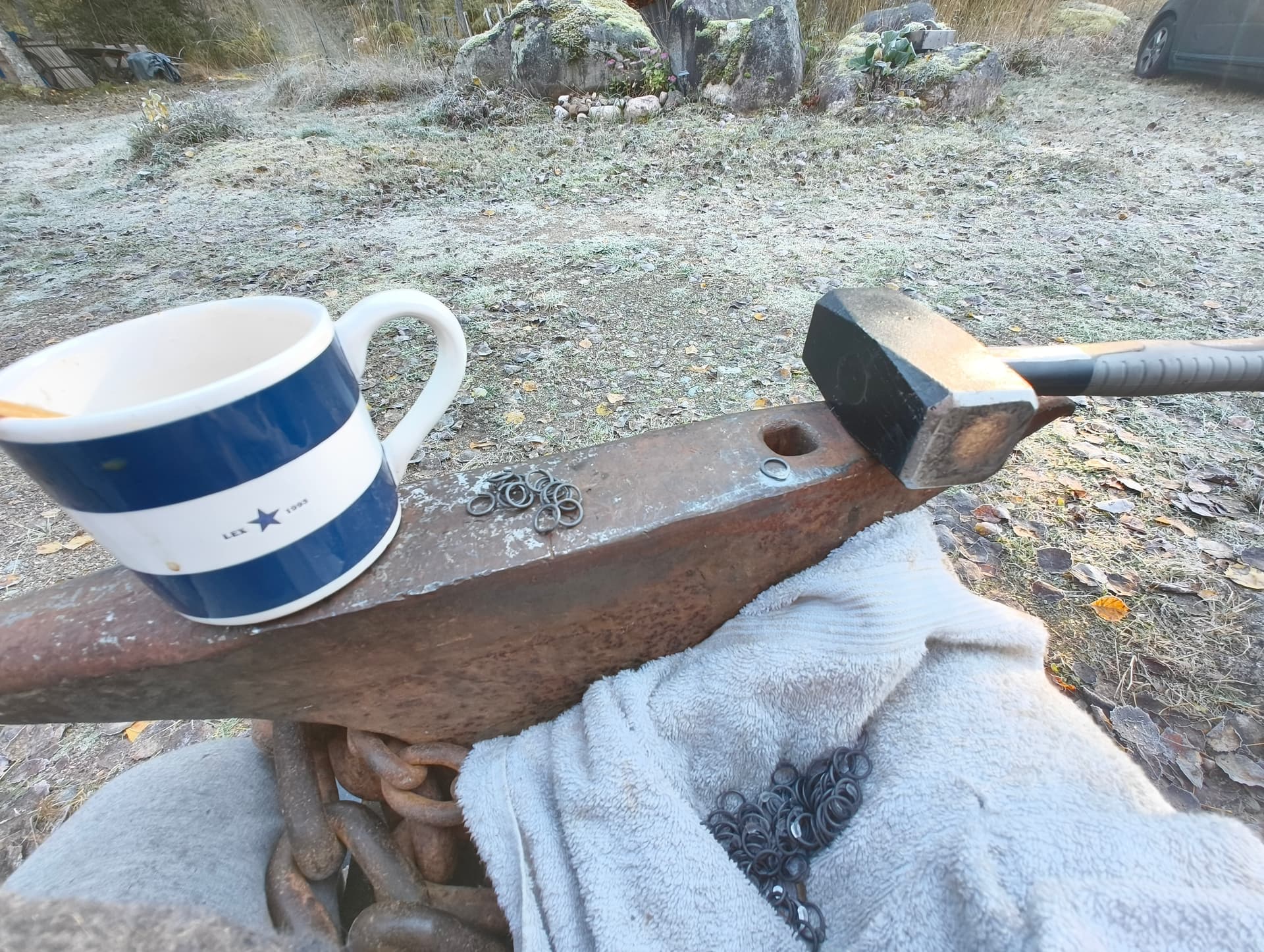

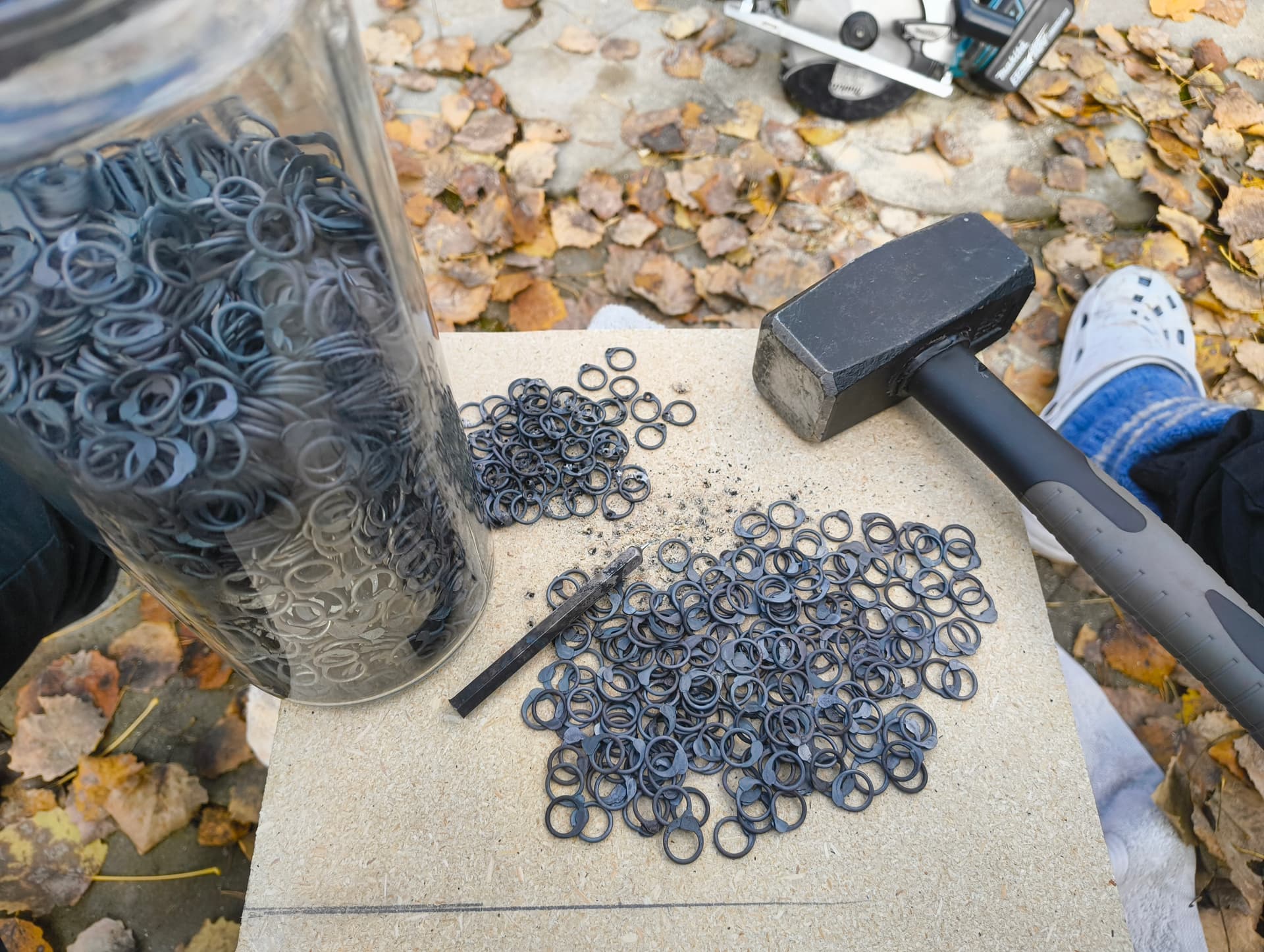

Aamulla renkaiden litistelyä, kahvin kera.

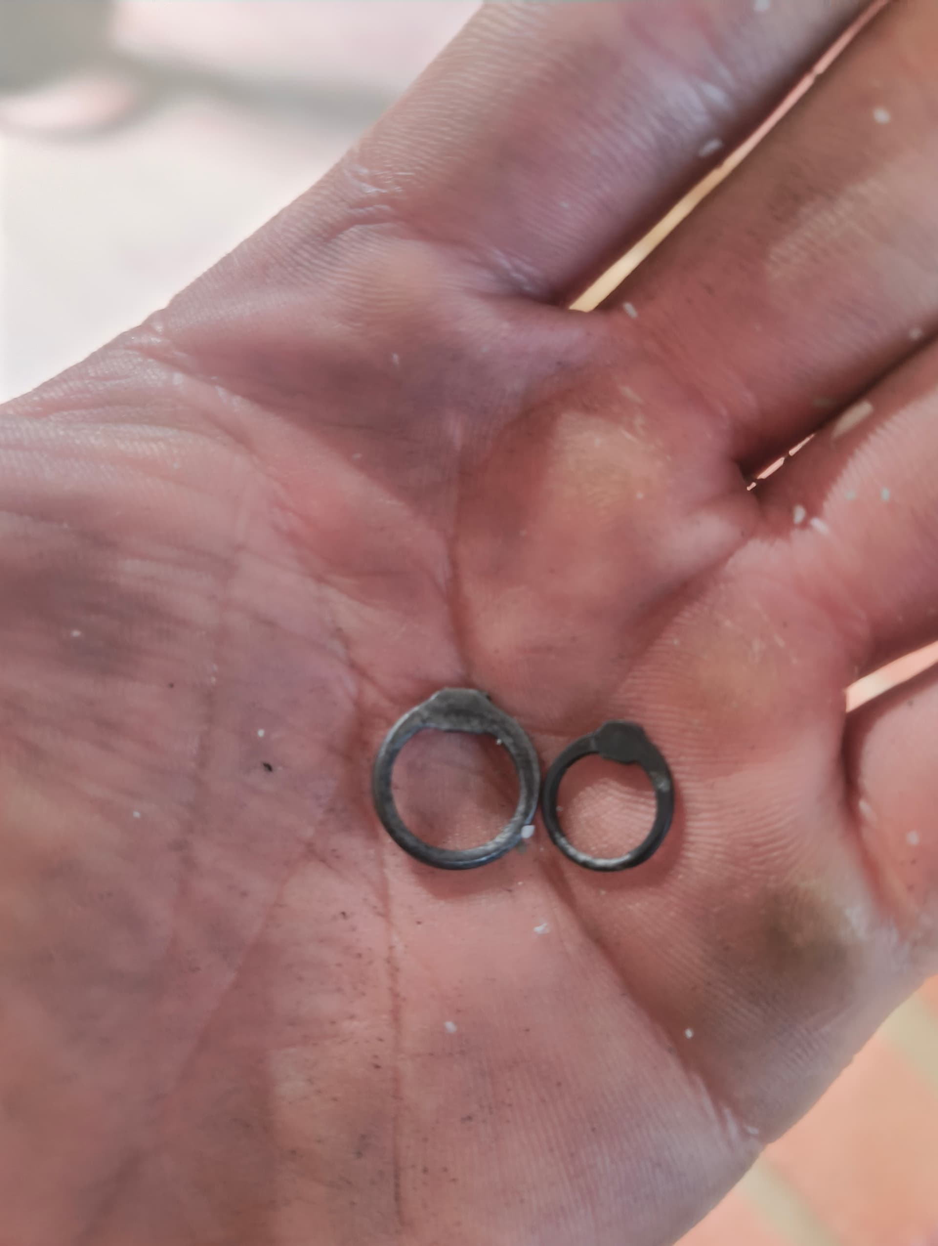

Tuli aikaisemmin litisteltyä liikaa renkaita. Nyt ottanut opiksi, että hyvällä tuurnalla ei tarvi litistää niin paljoa, että menee läpi. Tulee kestävempiä renkaita mitä paksummaksi jättää.
Hehkuttelua litistelyn jälkeen.

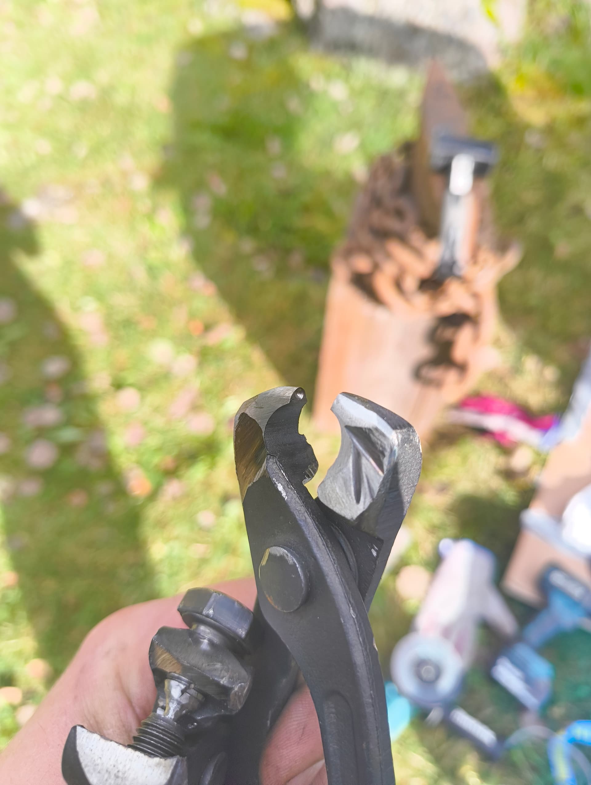

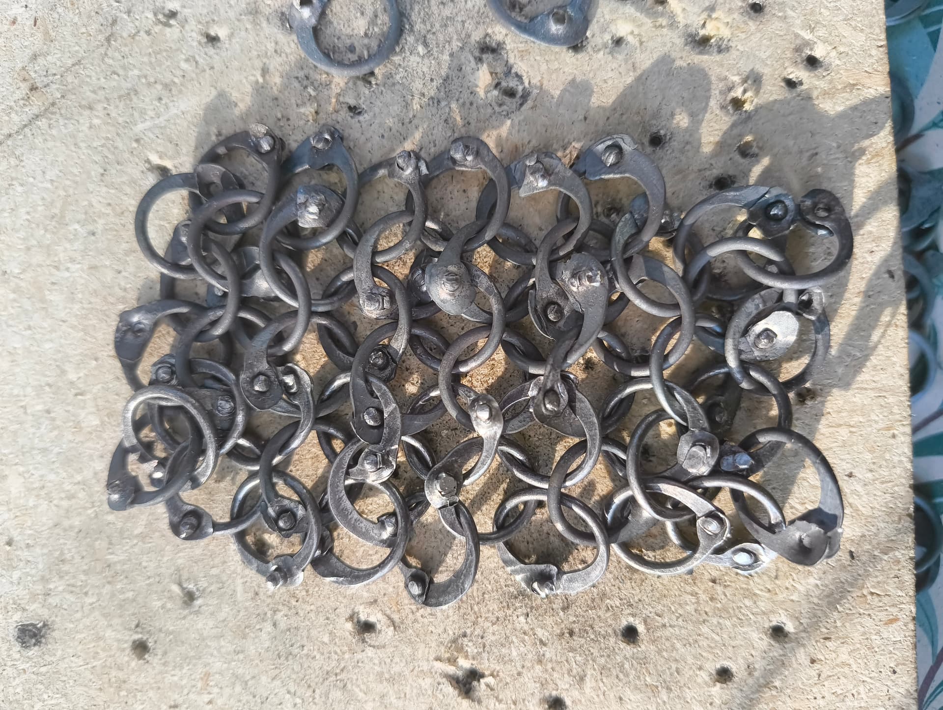

En vieläkään oo saanut niitä pihtejä aikaseksi, pitää mennä perinteiseen tyyliin reikien teon suhteen..

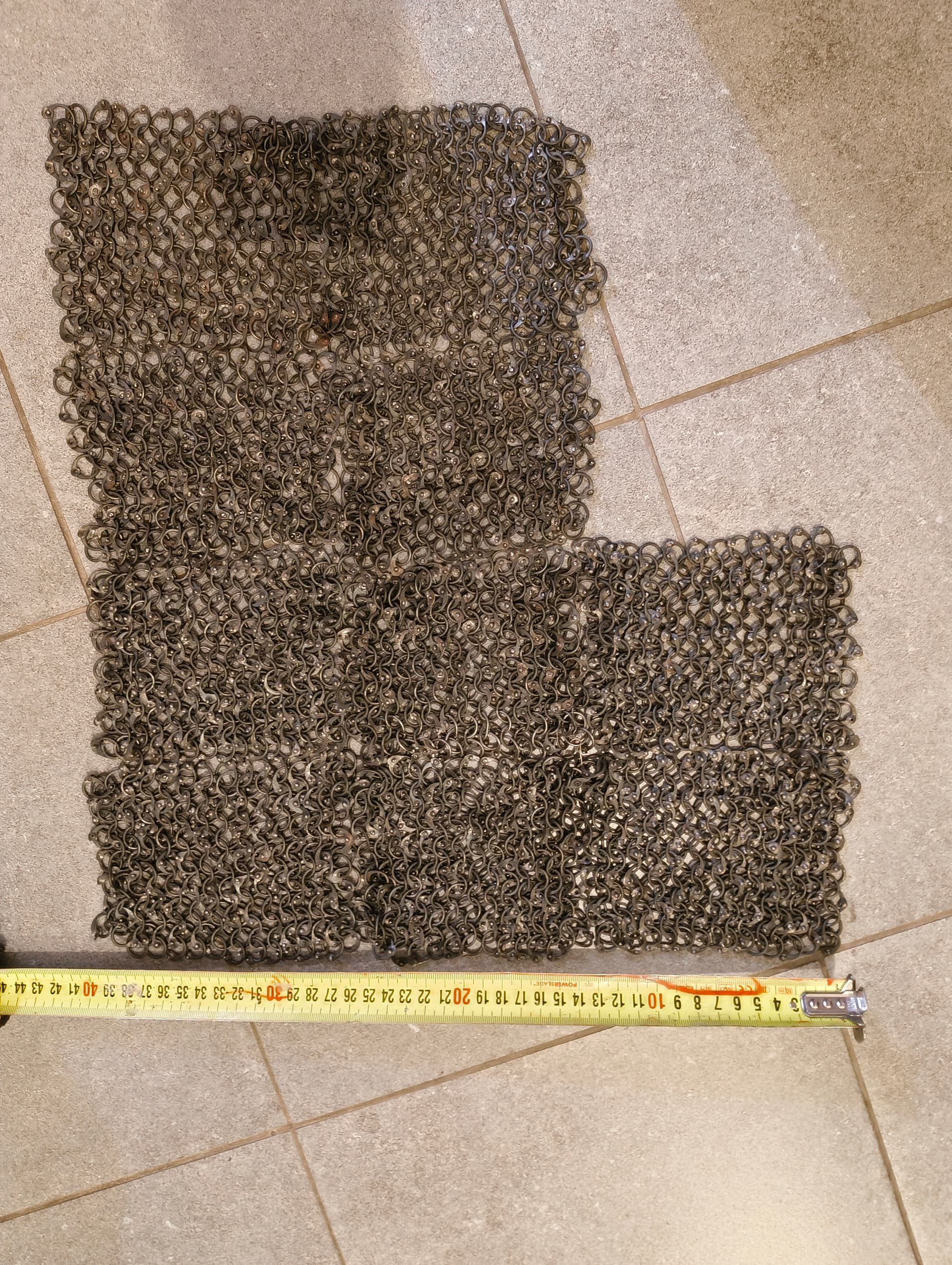

Kohta alkaa olla 40x40cm pala kasassa, ehkä tää vielä joku päivä valmistuu!

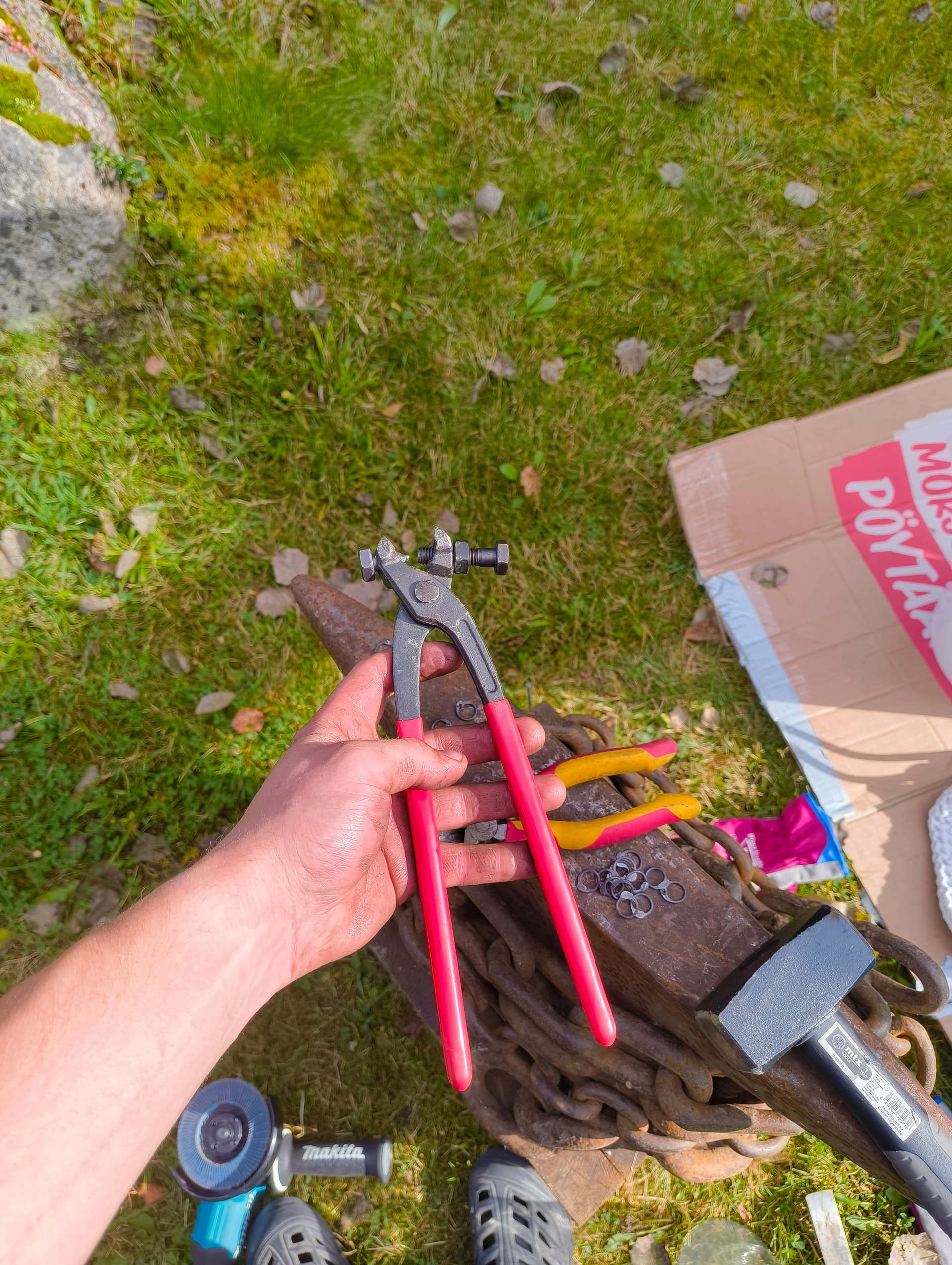

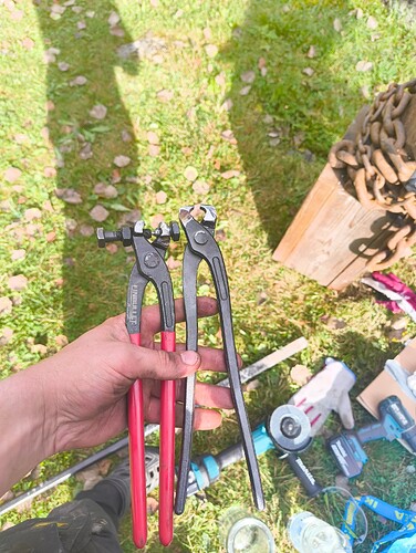

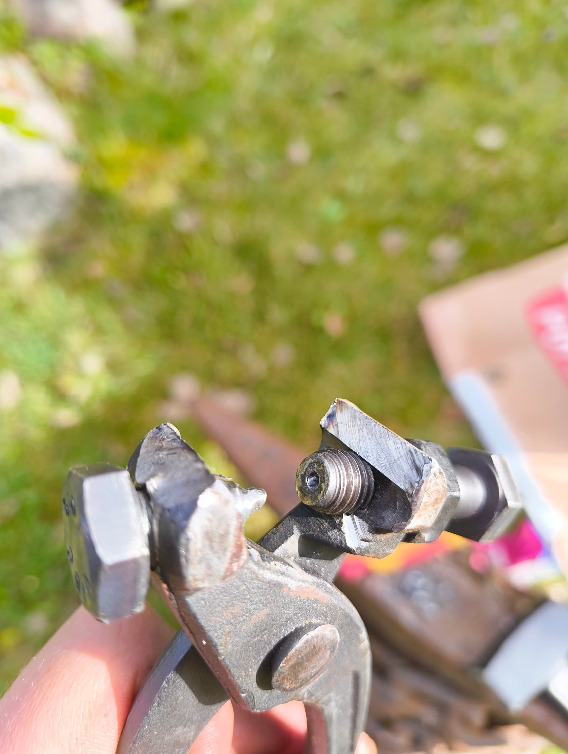

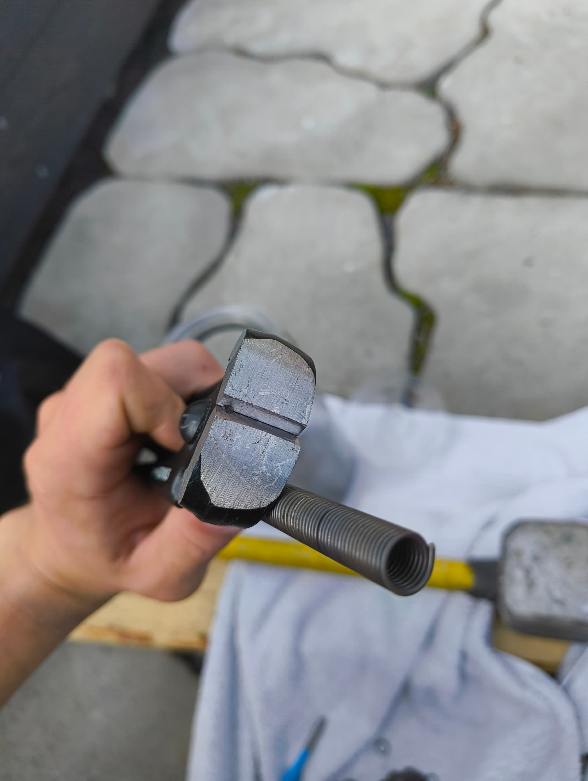

Tuli hassattua 40e näihin kunnon pihteihin. Ei enää ite nikkarointia ja kokeiluja😂

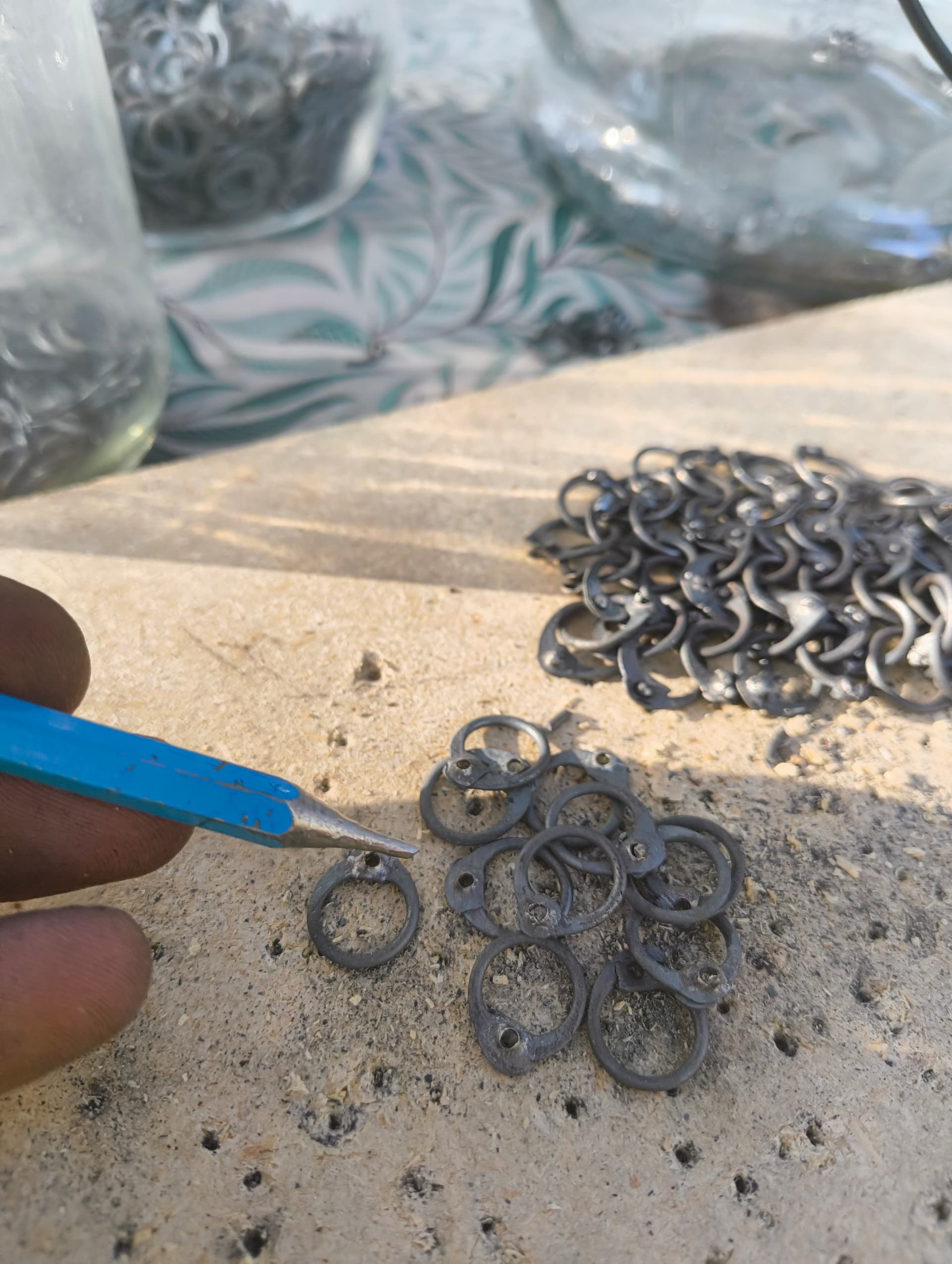

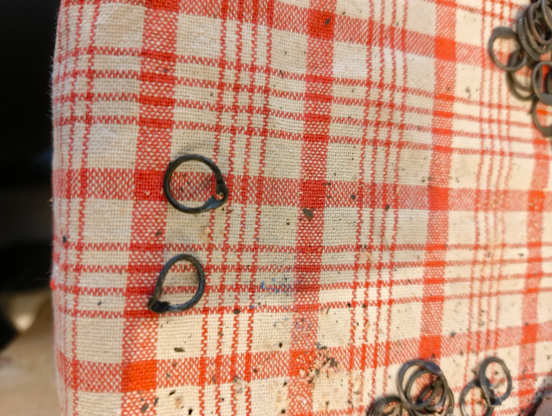

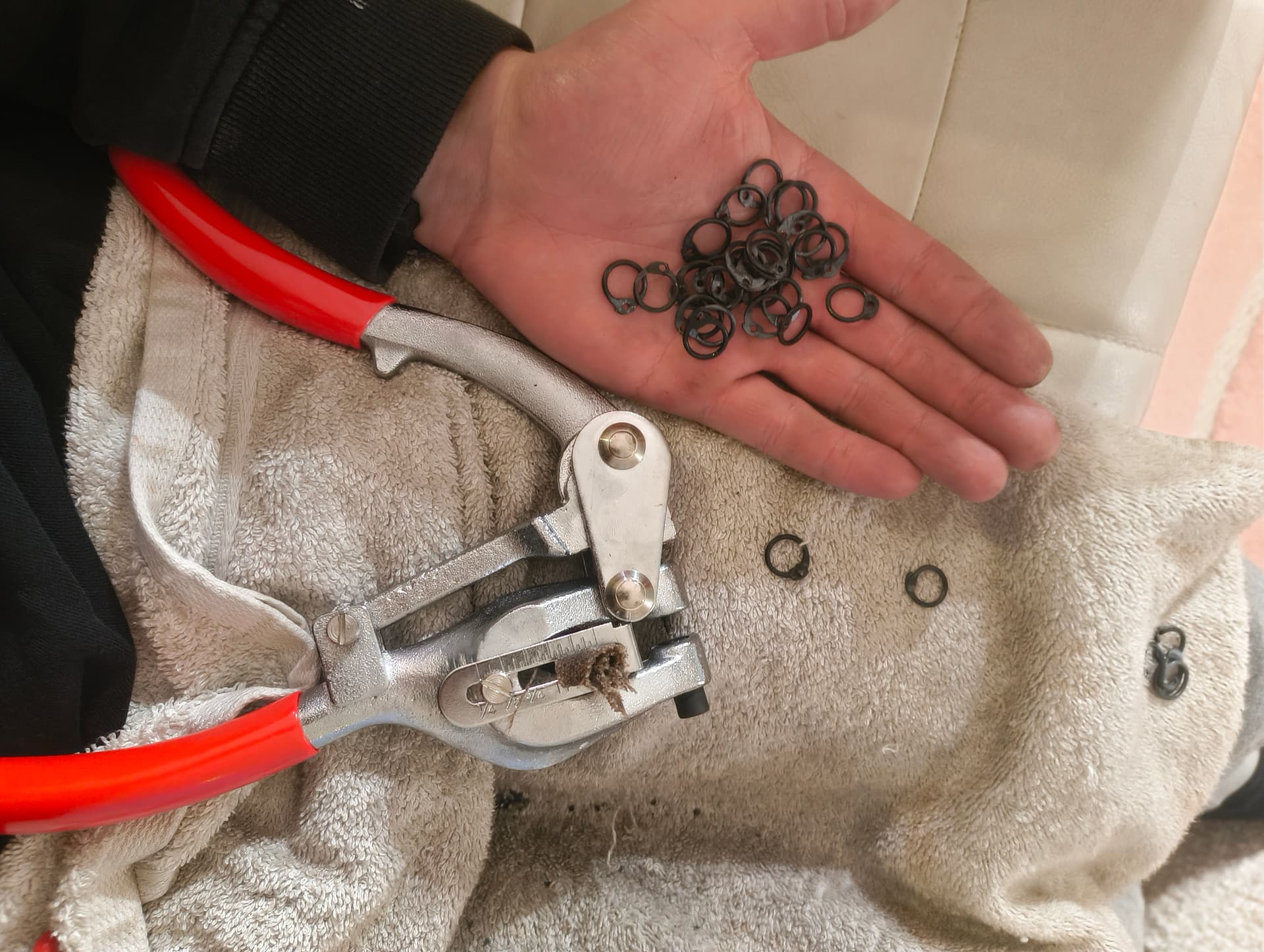

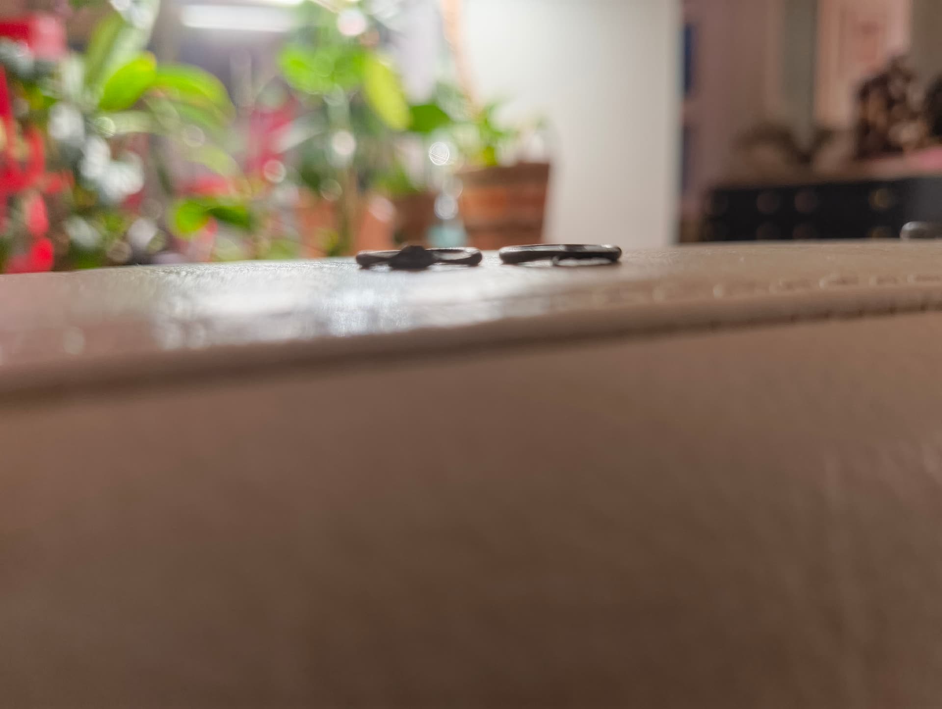

Noi mun aikasemmat itse tehdyt pihdit olis toimineet hyvin V-niitatuille renkaille, koska ne teki juuri oikeanlaisen soikean reiän renkaaseen ja puhkasivat nipin napin läpi asti. Siihen olisi ideaali upottaa v:n muotoinen niitti.
Nyt kun puhutaan näistä uusista pihdeistä niin reiän koko on 2mm. Se voisi mielummin olla 1.8mm, mutta kyllä tuo 2mm on tarpeeksi hyvä.

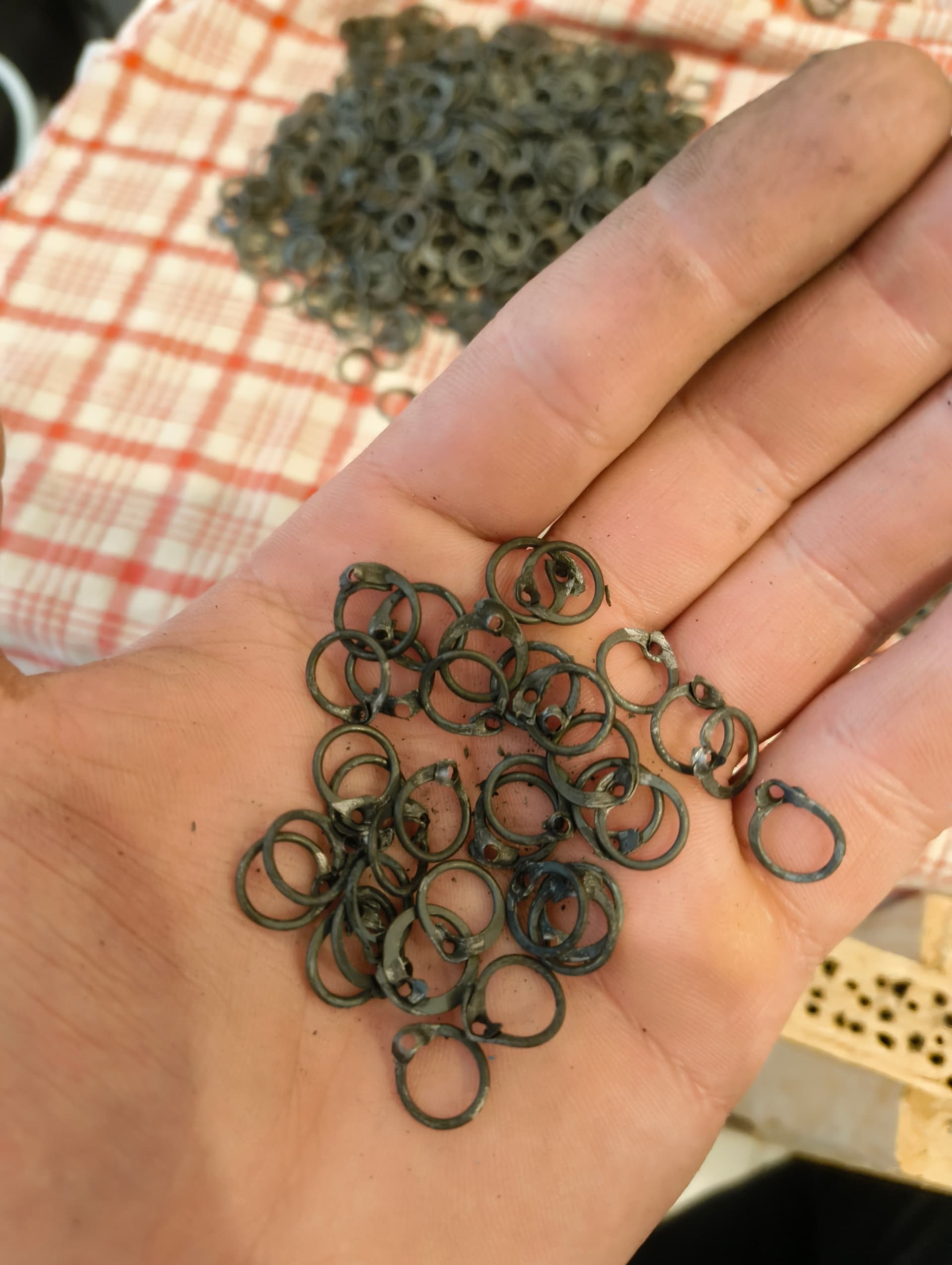

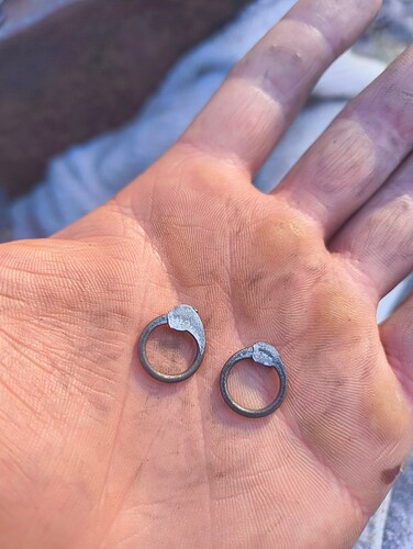

Tuurnalla tehtäessä rengas vääntyy vähän, pihdeillä tehtäessä rengas pysyy tasaisena.
Tuurnalla reiän tekeminen on nopeampaa, mutta vaatii paremmat fasiliteetit. Pihdeillä voi kotisohvalla duunailla. Eli tilanteen mukaan käytän eri työkalua.
Tokassa kuvassa vasemmalla rei’ittimellä tehty ja oikealla tuurnalla tehty. Kolmannessa kuvassa huomaa renkaan vääntymisen, vasemmalla tuurnalla, oikealla pihdeillä.
Vielä pitää vähän harjoitella että saa reiät osumaan keskelle👍
