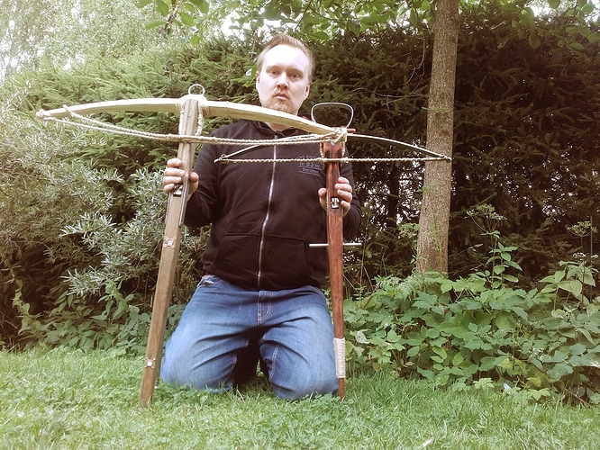

Noniin, vertasin 55 kiloista (120 lbs) suoraa alikasvoskaarta tähän uusimpaan 110 kiloiseen myötäkäyrään alikasvoskaareen (242 lbs).
Tässä tulokset:
120 lbs suora alikasvoskuusi
-maalitauluna 3mm vaneri +15cm superloni + 5 cm styrox
-tulos: nuolen kärki meni vain vanerista läpi
242 lbs myötäkäyrä alikasvoskuusi
–maalitauluna 3mm vaneri +15cm superloni + 5 cm styrox
-tulos: nuolen kärki meni kaikista kolmesta materiaalista läpi
Jkoivusan sanoin: “2-3 kertaa paksumpi kaari samalla jänteen pituudella ja iskupituudella eli 2-3 kertaisesti energiaa”.

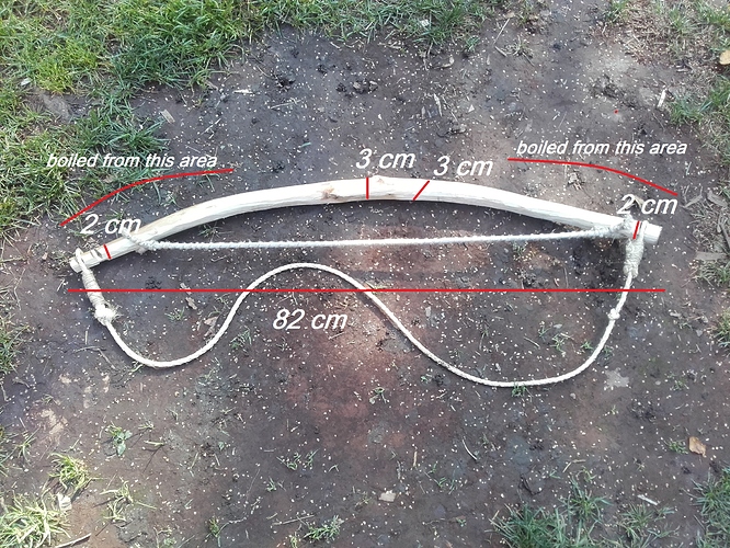

16.8.19. Jousivakio ja energiakapasiteetti.

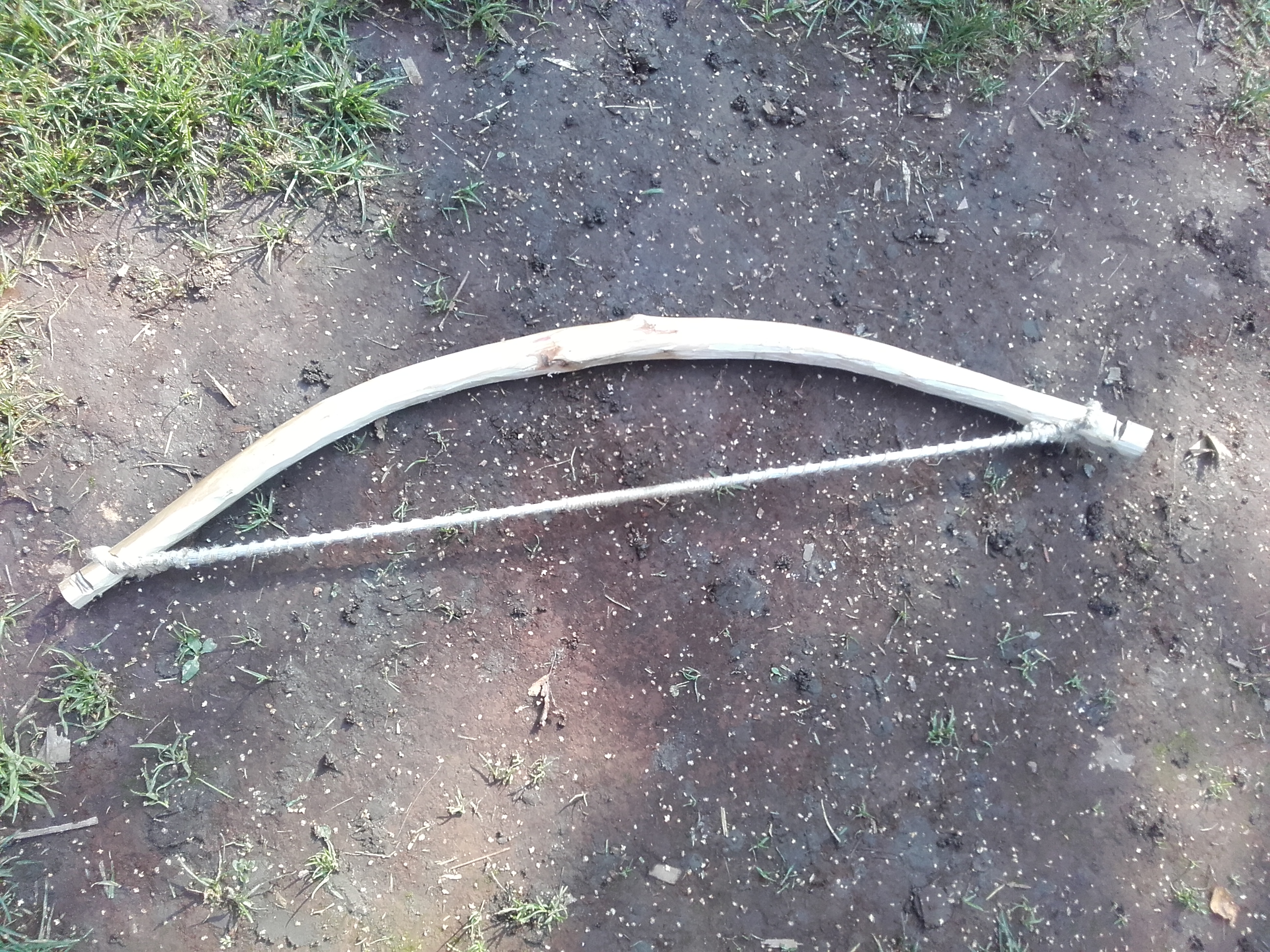

Another rowan 160 lbs. Curved from almost a straight bow.
Ja muutama sana suomeksi. Tämä ei sitten ole “lyllerö”, vaan jänne soi kuin kitarankieli, kun se on laitettu nokkeihin. Idea on, että kaari on kunnolla rasitettuna jo heti alkuasennossa jänteen paikoilleen laiton jälkeen. Myötäkäyrä kaari ei siis automaattisesti tarkoita “lylleröä” kaarta, joka rasittuu vain vedon loppuvaiheessa. Jos kaari rasittuu vain vedon loppuvaiheessa, on jänne liian pitkä suhteessa kaareen eli että jänne menee yli käytännöllisen jännekorkeuden.
Jkoivusan sanoin:
VisaPelkonen
Jkoivusa:n mallia voisi siis korjata alla olevan kuvan kaltaisesti
Muuten ihan kiva, mutta tuossa mallissa (punaisen) kaaren kärki kulkee suunnilleen kolmikertaisen matkan. Eli kaarta pitäisi myötäkäyränäkin ohentaa kolmannekseen, jotta se kestäisi.
Siis jousivakio putoaisi 1/27 osaan ja energiakapasiteetti kolmannekseen.
Eli riittävän myötäkäyrällä jousella (eli myös korkealla jännevälillä) haetaan jousen maksimaalista energiakapasiteettia ja optimaalista jousivakiota.
Jousivakio on vakio, joka kertoo jousen jäykkyyden, eli kuinka vahvasti se pyrkii palautumaan tasapainoasemaansa. On yleisesti hyvin tiedossa, että varsijousen vetopituutta (suhteessa käsijousiin) joudutaan kompensoimaan paunoilla, jos varsijousesta haluaan käsijousiin verrattavia tehoja irti - eli siis jos varsijousen vetopituus on lyhyempi suhteessa johonkin hypoteettiseen käsijouseen.
Eli tähän väliin täytyy todeta, että syy miksi moni ajattelee suoran tai vastakäyrän varsijousen puukaaren olevan parempi kuin myötäkäyrä kaari on, että ei ymmärretä, että suora tai vastakäyrä kaari ei ole paras vaihtoehto varsijousen lyhyemmän vetopituuden (jousivakio, energiakapasiteetti) kannalta suhteessa pidempien vetopituuksien käsijousiin. Tämä on asia mitä olen itsekin yrittänyt alusta saakka kertoa foorumilla, että varsijousen ja käsijousen puukaarta ei edes ajatuksen tasolla pitäisi sotkea keskenään. Eli jos varsijousen puukaaresta haluaa käsijousen veroisen tulee keskittyä varsijousen puukaaren jousivakioon ja energiakapasiteettiin.

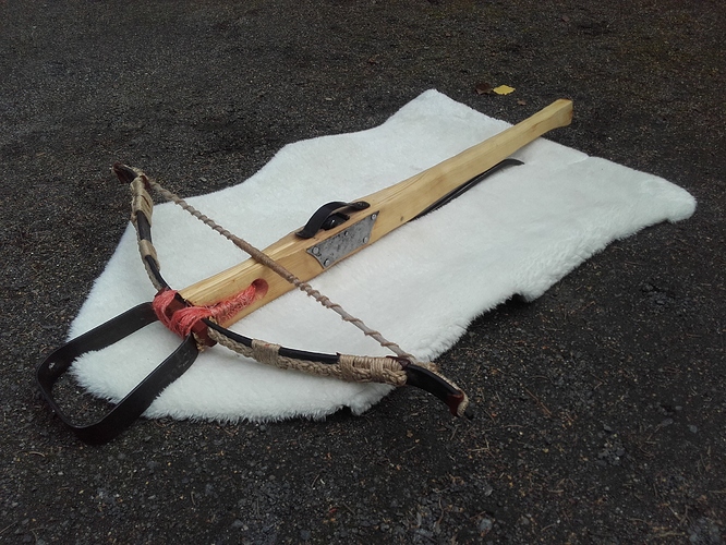

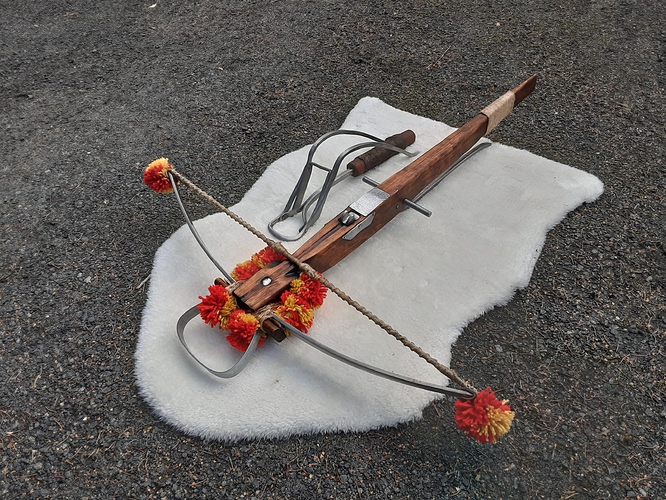

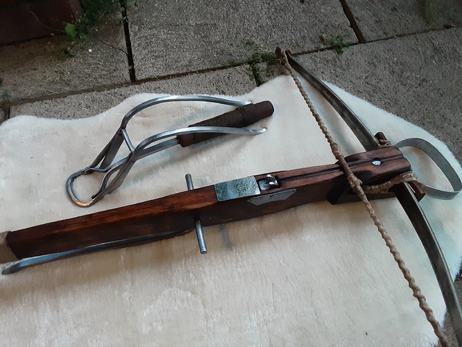

As much as I like wooden bows I still like steel bows. Here are two that I’ve customized recently.
16thC high status.
15thC munition.
The reason why I don’t like steel bows is that people don’t seem to understand that the string can also be taken off from steel bows with a pair of monkeys fingers. In this video Tod explains what is the monkeys fingers but I do think that string can actually be left off - unlike Tod says. In my opinion it’s also important to know how to change the string to a new if something occurs in a string.
