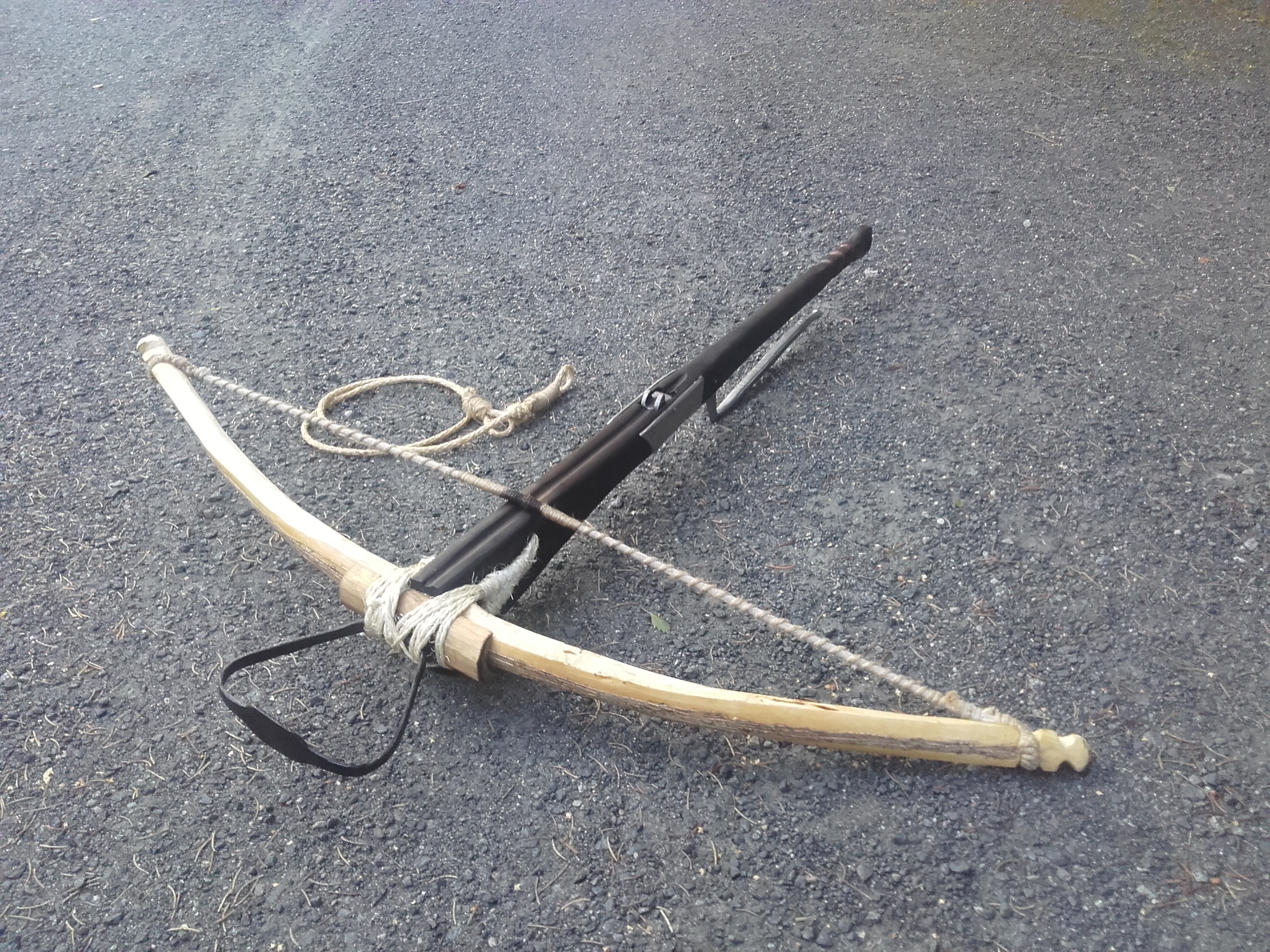

Kiirettä on pitänyt varsijousten parissa kun on muita sepän tilaustöitä. Kiire on tosin mielentila joten ei anneta sen haitata viimeistelyä. Korostan kyllä tällä hetkellä korkeaa viimeistelyn tasoa toisin kuin Capwell, joten antaa Batmanin puhua puolestaan.

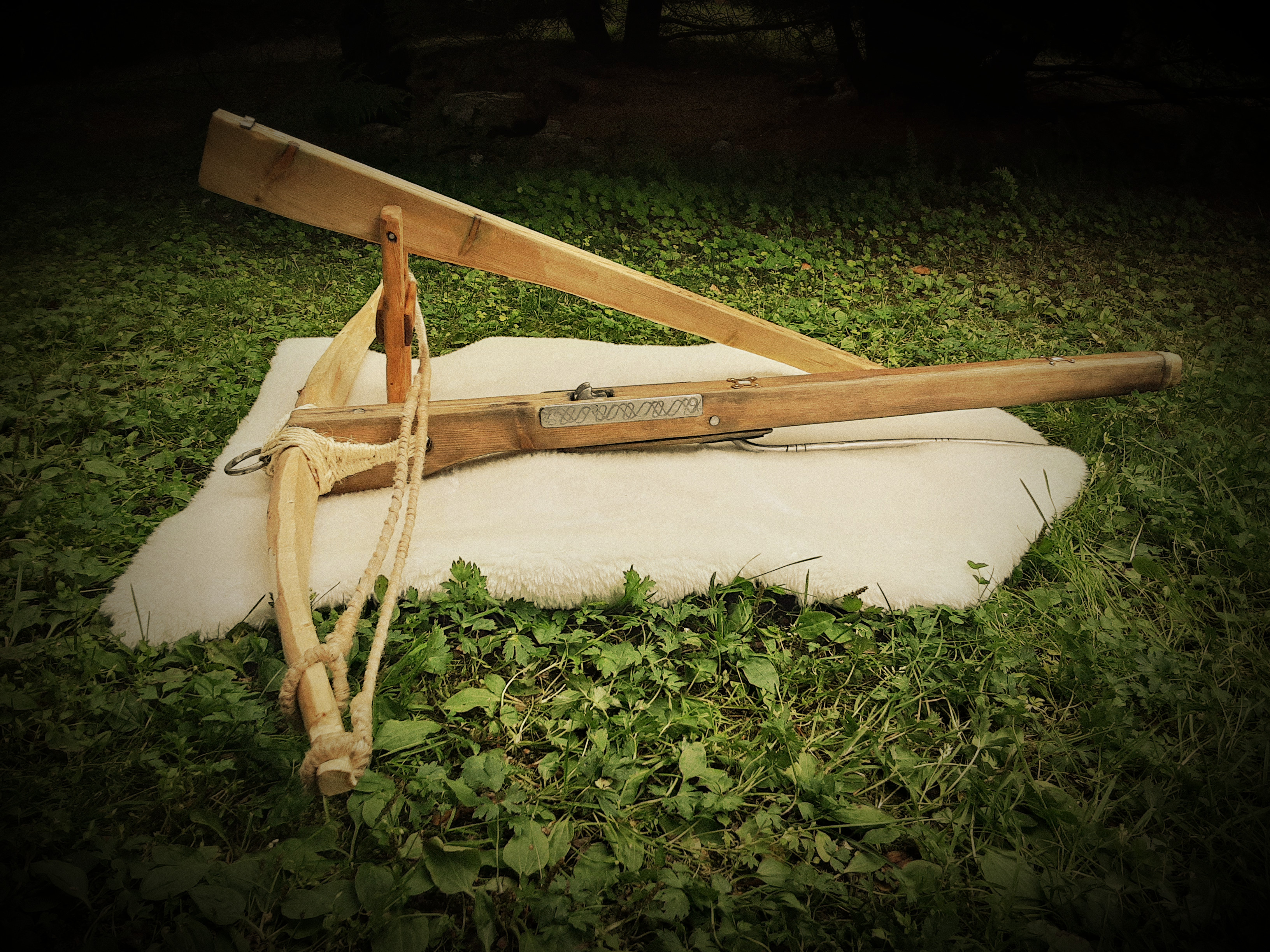

My interpretation of a 14 thC crossbow based partially on a find from a museum in Glasgow. 160 lbs rowan bow with hemp backing. Can be spanned either by hand or by a spanning belt.
Läpäisykyky oli kyllä jotain ihan eri luokkaa tällä 160 lbs kuin aikaisemmilla suoremmilla 60-120. Kyllä se menee niin, että mitä enemmän jousessa on paunoja niin sitä enemmän siinä on tehoa. Senhän sanoo jo järkikin. Vetopituutta silti itse pidän vielä oleellisempana tekijänä jousen tehoon kuin paunoja. Läpäisykykyyn vaikuttaa tietenkin myös nuolenkärjen muoto ja malli.

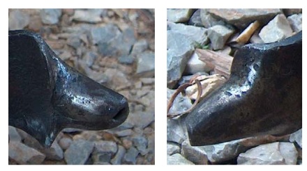

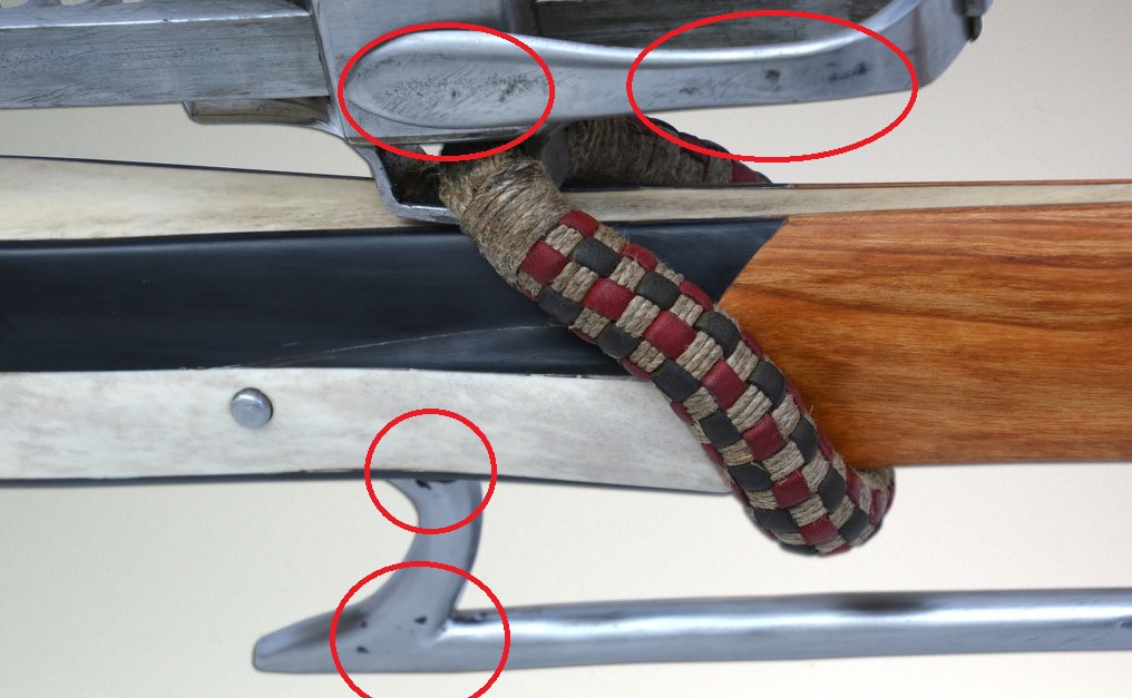

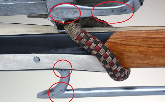

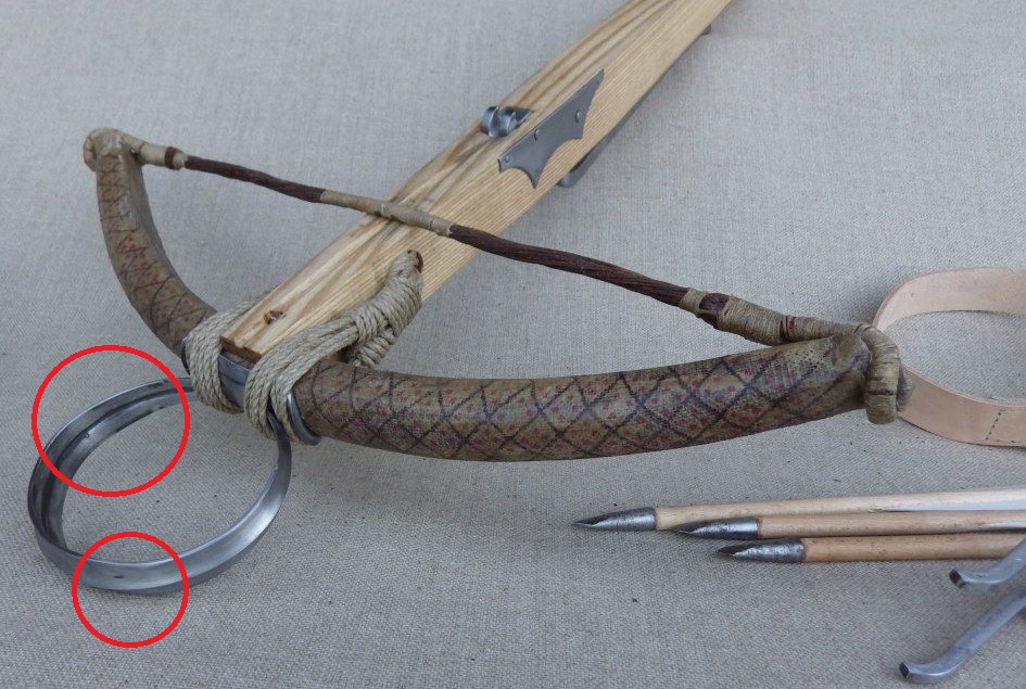

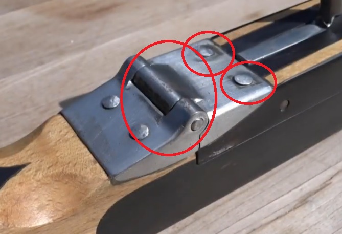

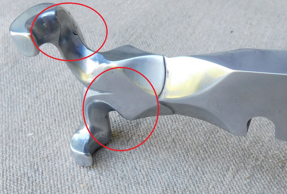

Vielä tästä viimeistelyn tasosta. Tässäpä esimerkkejä jalkajousista, joista sitä likaa ja viimeistelyn puutetta löytyy. Ympyröity punaisella.
yms.
Tekijät ovat kuitenkin ehkä tämän hetken maailman parhaat varsijousten rakentajat, Andreas Bichler ja Tod Todeschini, enkä usko, että he olisivat tiedostamattaan tätä likaisuutta jalkajousiin jättänyt. Eli jonkun verran näistä huippuyksilöistäkin sitä Capwellin hehkuttamaa likaa (“dirtiness”) löytyy. Hyvä tekijä tosin kyllä tietää, missä kulkee kädentaidon ja huippuviimeistelyn raja. Tietenkin eri asia on mihin lopputulokseen nämä mainitut tekijät ovat itse halunneet tyytyä. Itsehän yritän vieläkin parempaan kuin Bichler ja Todeschini, eli että kaikki lika/mönjä/epäsiisteys on poissa. Ajattelen jotenkin niin, että kerralla kuntoon.

Ja vanhan ajan viimeistely oli millä tasolla?
Tässä nyt hivenen tuntuu siltä, että sää nyt väkisin etsit mielestäni jotain mitä ei oikein oo olemassa ja standardeja jotka ovat vain meidän omassa ajassamme.
Pointtini on, että olen pettynyt siihen miten Capwell väittää historiallisten aseiden ja haarniskoiden sisältävän likaa/mutaa/epäsiisteyttä/viimeistelyn puutetta sen takia, että entisajan tekijöillä oli ajoittain kiireinen aikataulu ja näin ollen viimeistelyyn ei olisi ollut aina riittävästi aikaa. Tämä ei omastakaan mielestä pidä “high status” jalkajousten kohdalla paikkansa, eli hieman varovainen saa olla Capwellin suhteen ettei nyt ihan kaikkia aseita ala tietoisesti patinoimaan. Capwellin sanomisestahan voisi tehdä pikaisen yleistyksen, että kaikki historialliset aseet ovat olleet “vähän ei-viimeisteltyjä”.
Mitä nyt itse olen esimerkiksi Tod Todeschinia kuunnellut, niin hänen mukaan hänen asiakkaansa eivät ihan oikeasti halua ostaa lainkaan likaista tavaraa saati varsinkaan tietoisesti ei-huippuunsa viimeisteltyä. Todin suositus on siis tehdä mahdollisimman huolella viimeisteltyä look:kia. Samalla Tod on tosin myöntänyt, että osa historian aseiden ei-huippuunsa viimeistellystä tasosta on ihan oikeasti johtunut tekijöiden kiireisestä aikataulusta.
Joten näin ollen ajattelen, että on hyvä, että Tod on oikonut Capwellia sanomalla, että hänen asiakkaansa eivät halua ostaa tietoisesti hieman likaiseksi jätettyjä historian esineitä.
Itse ratkaisen tämän likaväittelyn niin, että viimeistelen omat esineeni niin huippuunsa kuin vaan kykenen. Antaa Capwellin vaan tilata ihan rauhassa tietoisesti likaiseksi jätettyjä historian esineitä vaikka epävarmaksi jää haluaako kukaan tekijä oikeasti edes välttämättä näin tehdä.

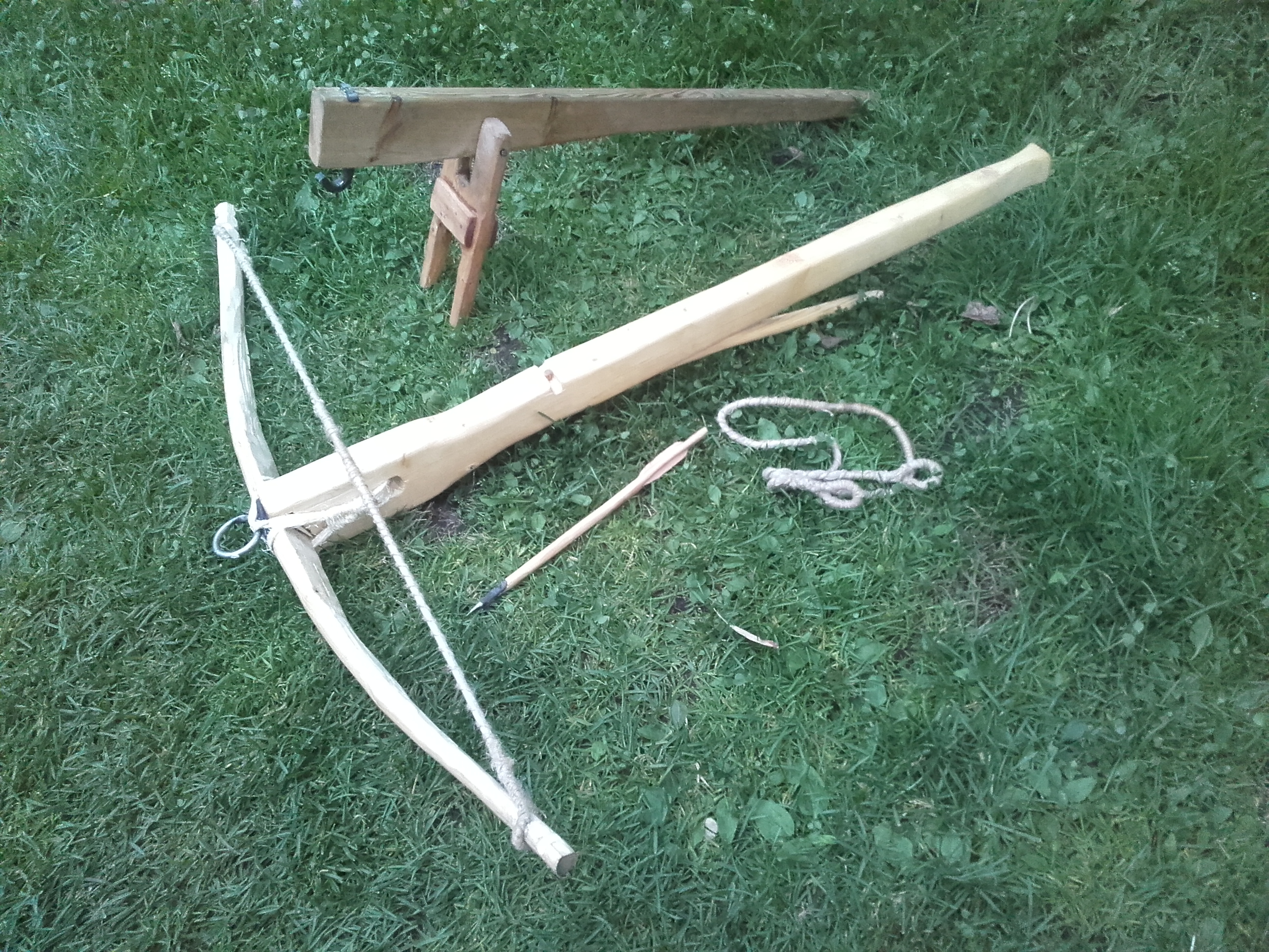

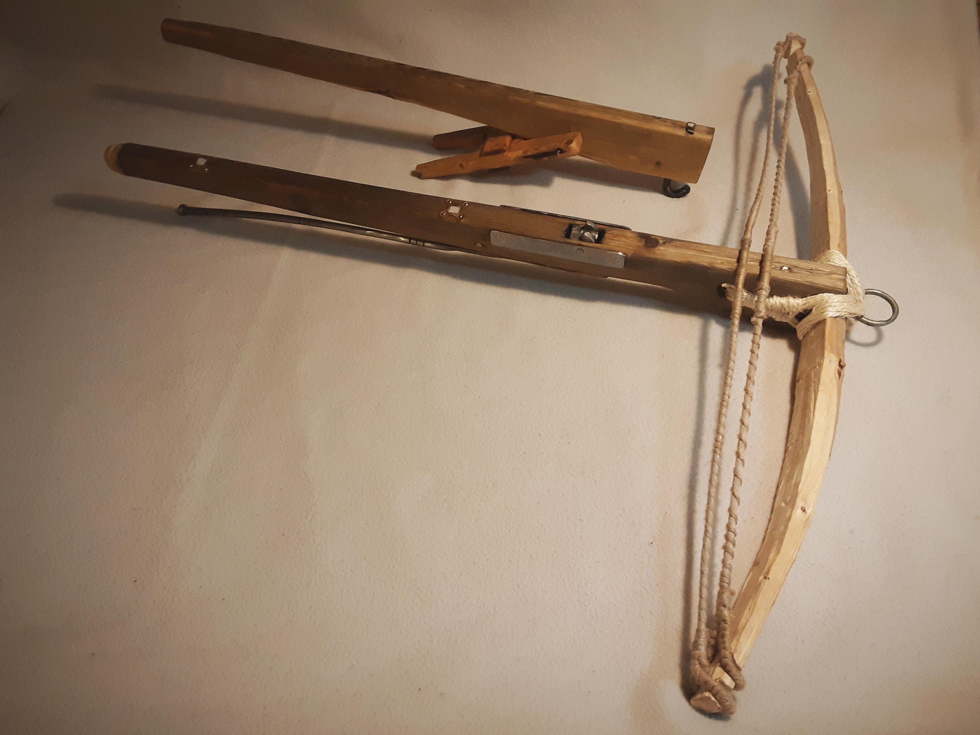

Tämä versio alkaa olla kohta valmis. Kaarta pitää vielä siklata. Virityslaitteeksi tämä gaff lever, jolloin on vielä myöhäiskeskiajan varsijousi 1500-luvulta.
16thC hunting crossbow. 242 lbs. I made any development anymore so this is completed.

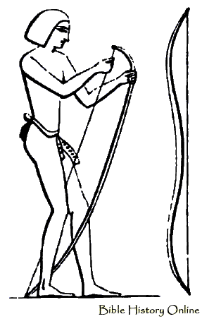

- Egyptian bow.

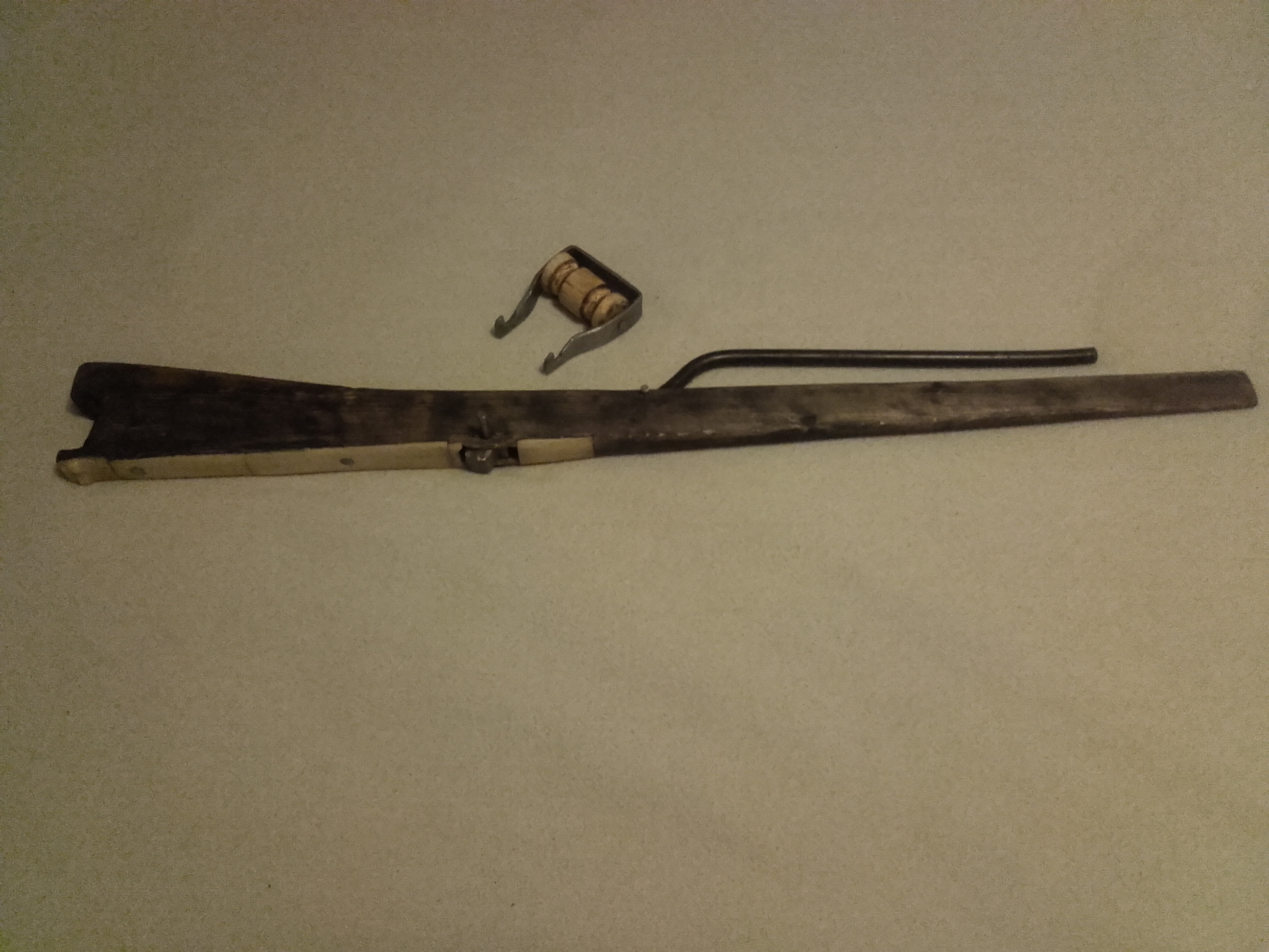

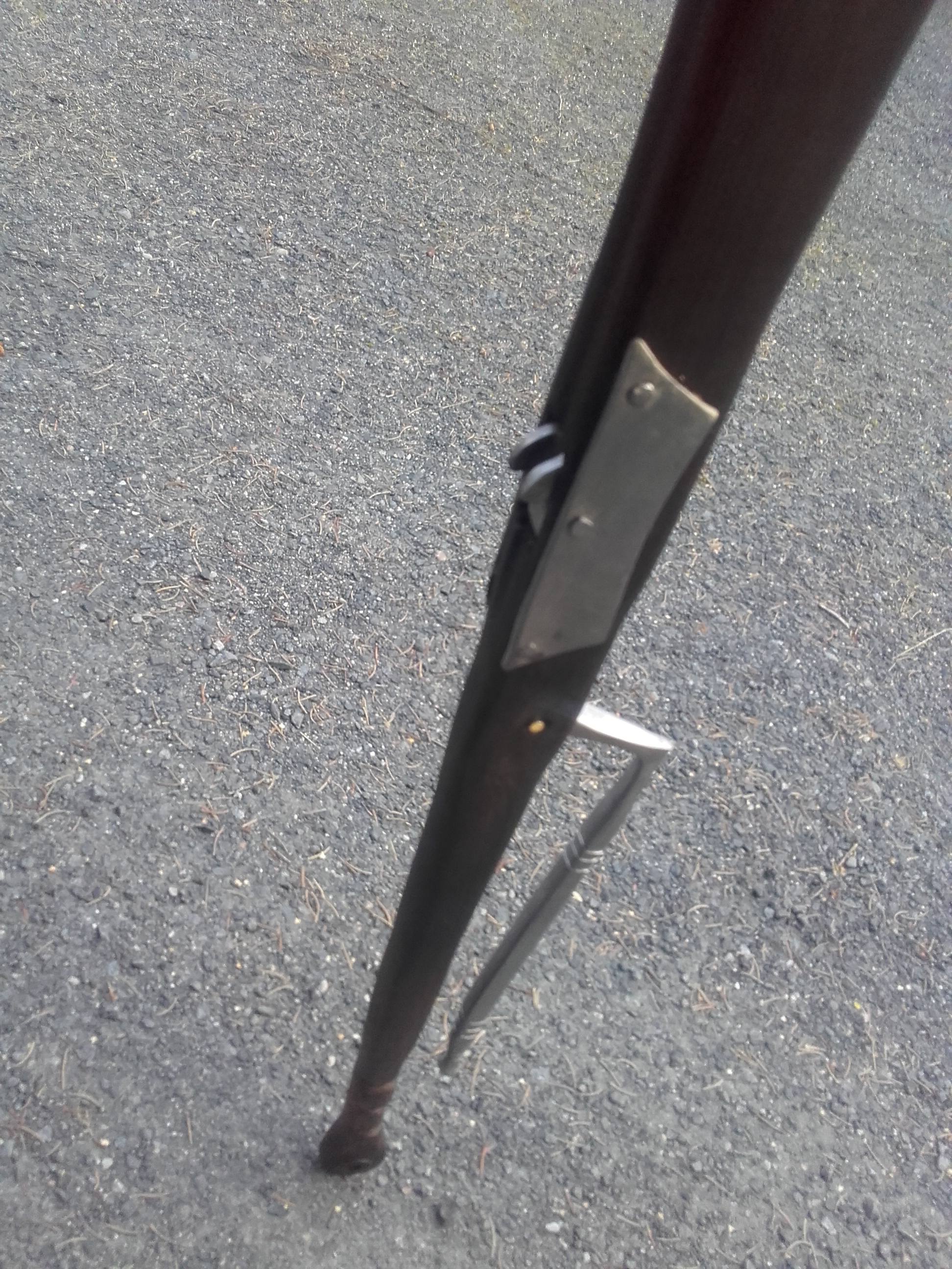

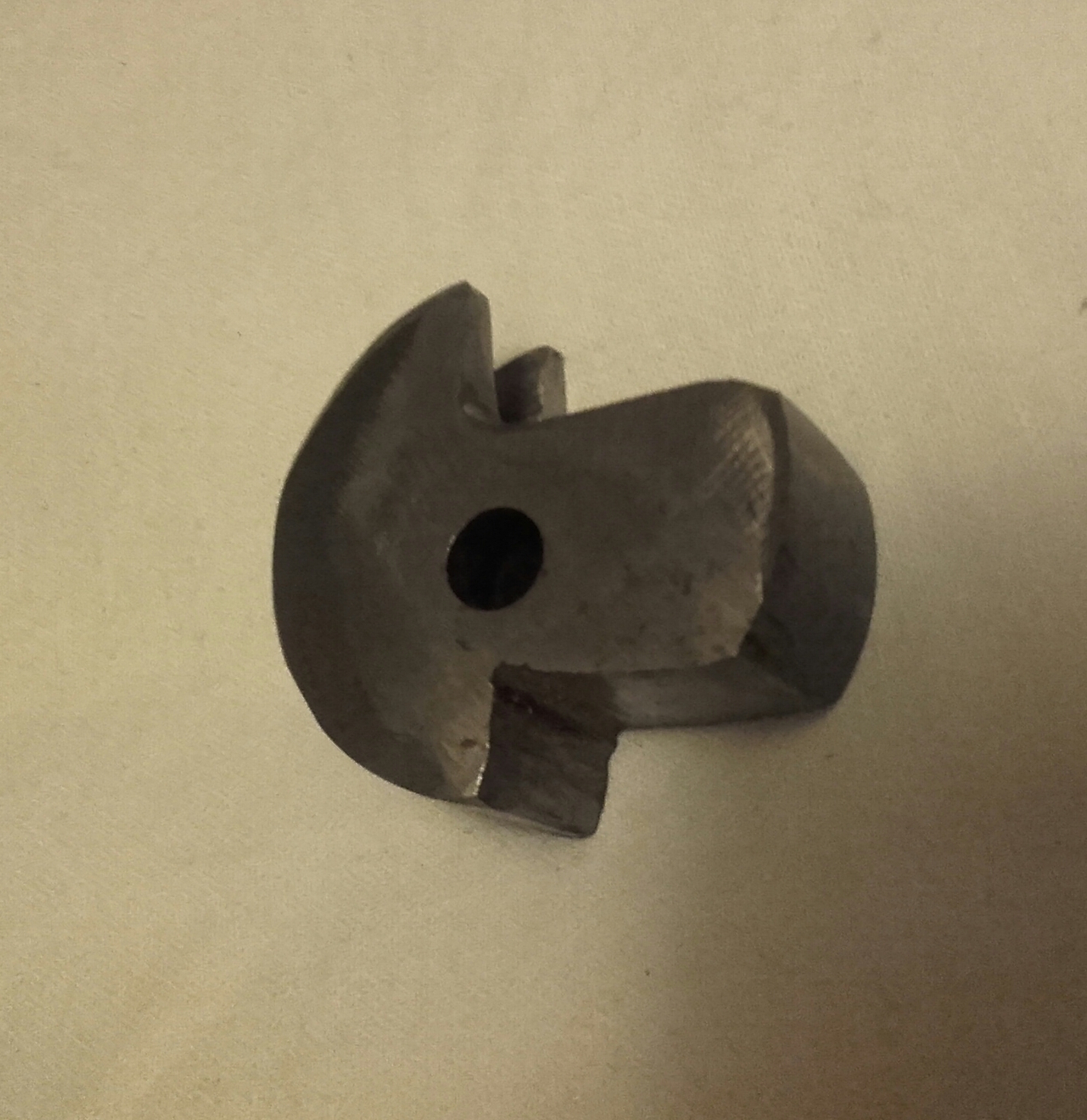

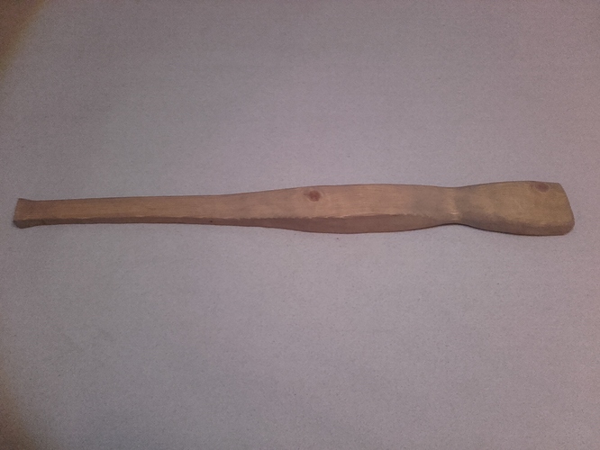

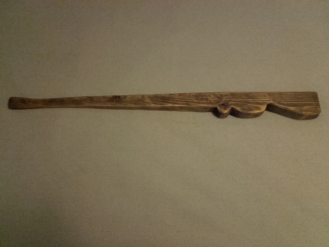

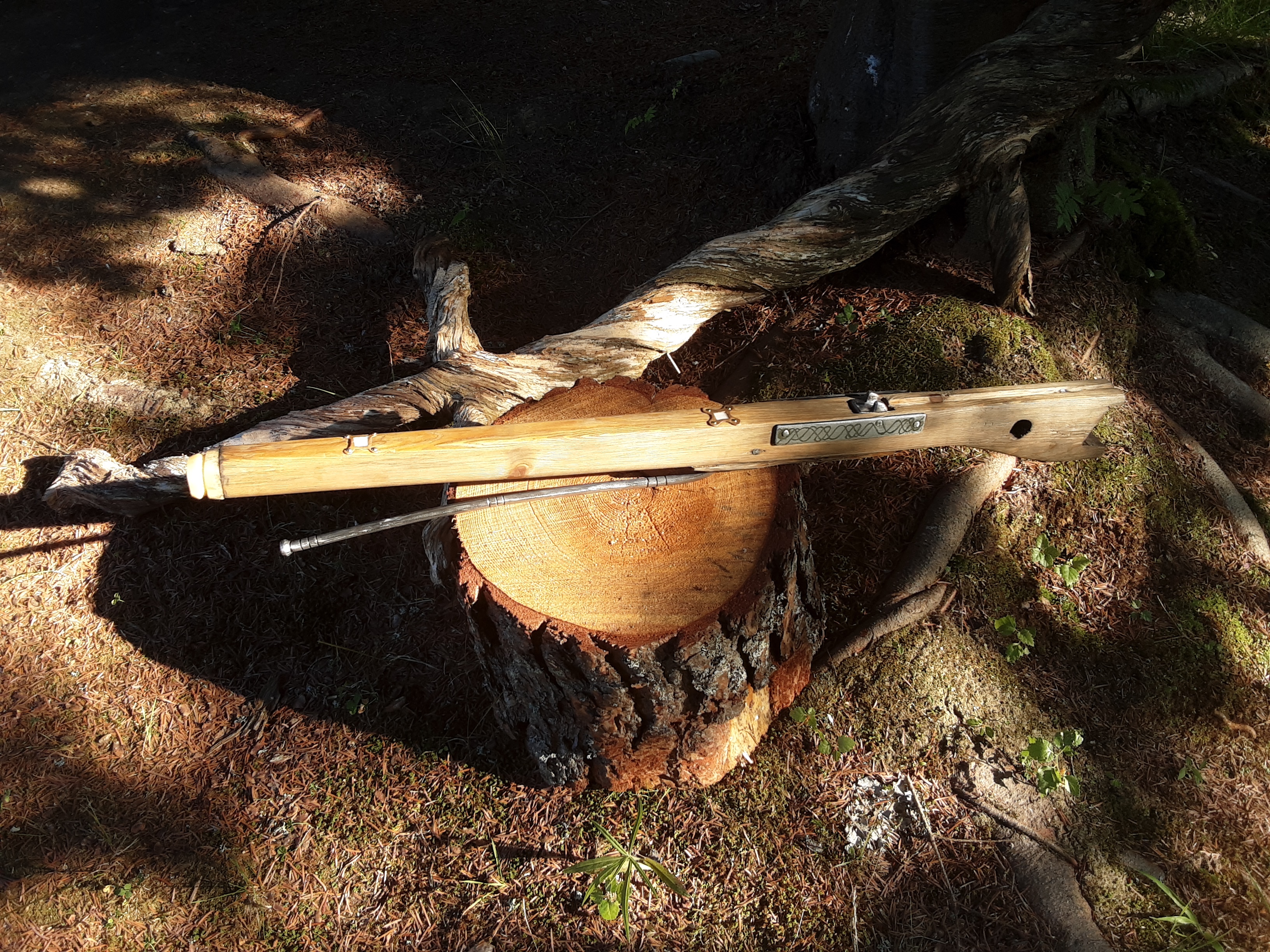

Nickname “Sarka” posted info about the nut here. The reason why I don’t build my nuts in nut moulds is that I haven’t found a way to do the right trigger notch in the steel nut. I make them in my own way like this:
I will build the nut mould after 300 lbs for antler nuts but under 300 lbs a powerful steel (not soft iron) axle will work just fine.

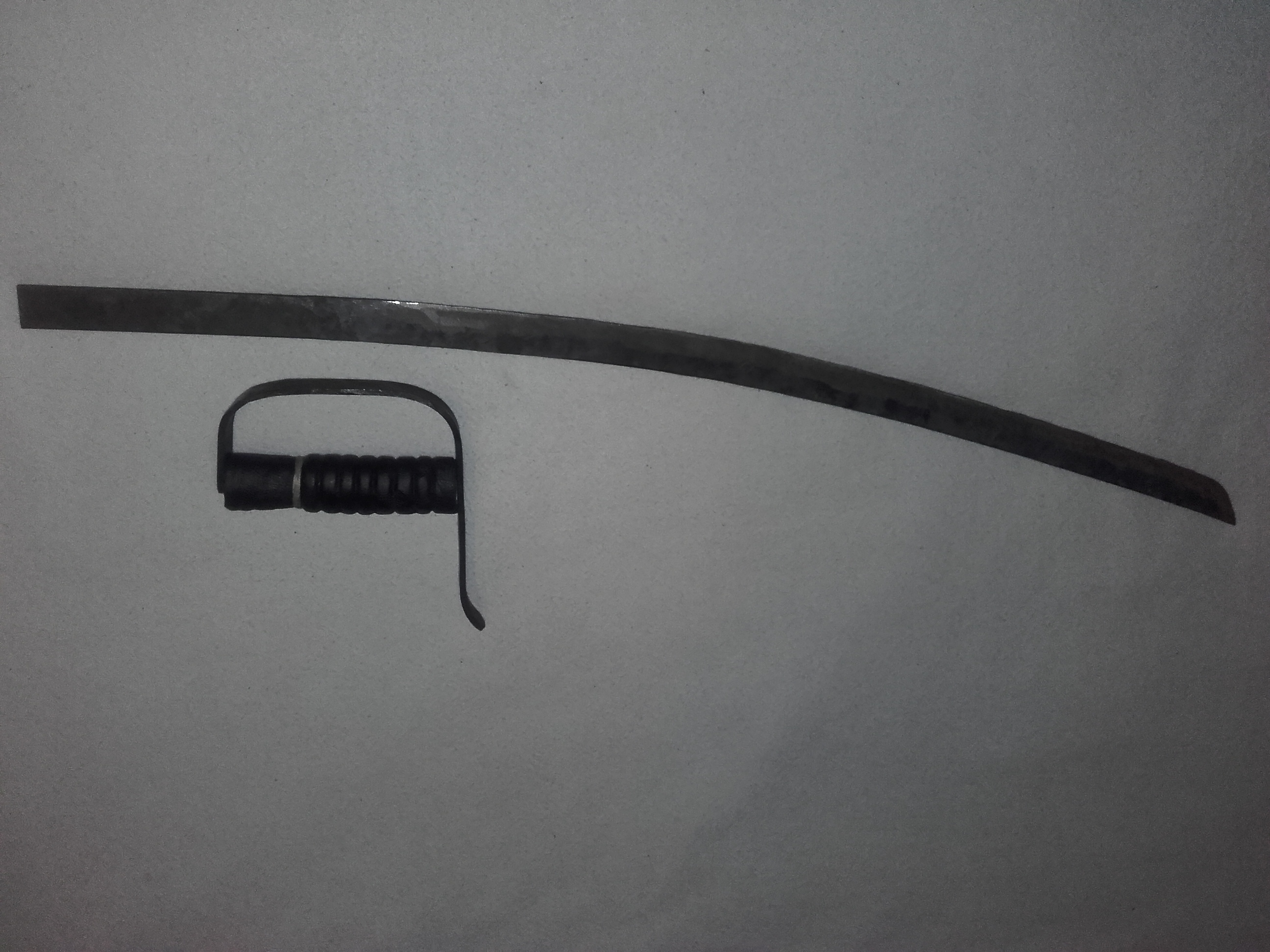

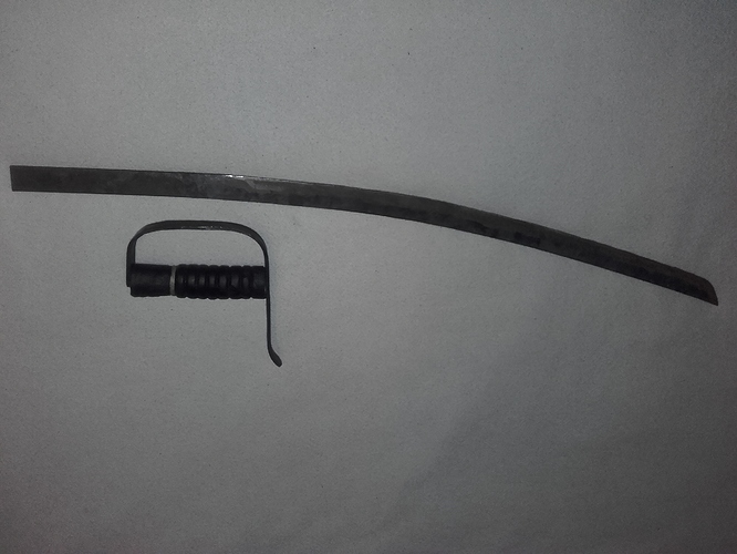

First item done, the hanger. I also made a new knife.
This is actually my first real sword with no fakes. The wooden handle is glued with a leather wrap and it has decorative copper plates and a flower shaped iron plate. The tang is hammered at the bottom of the guard. The guard is made from iron. The blade is forged from 0,8 % carbon steel, quenched from read heat to oil and tempered 30 min in 400 celsius. I polished the blade with sand papers and sharpened it with a sharpening stone. I’ll also make a scabbard. The knife is made from spring steel. The hanger was used by some crossbow men.

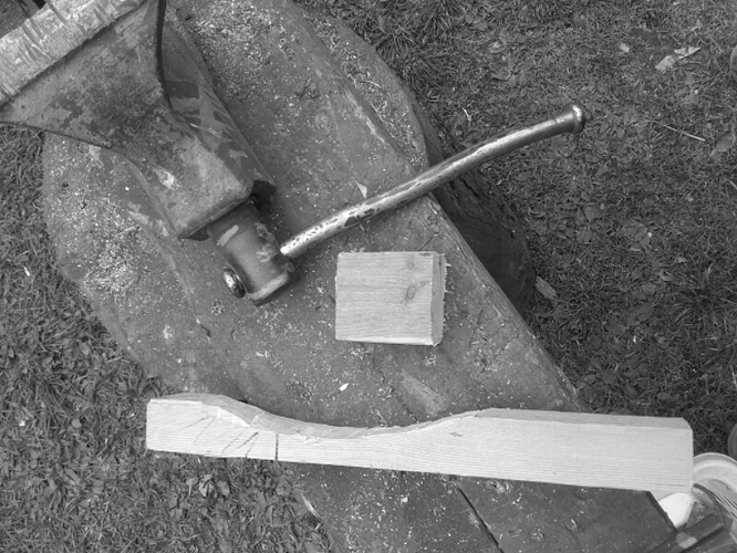

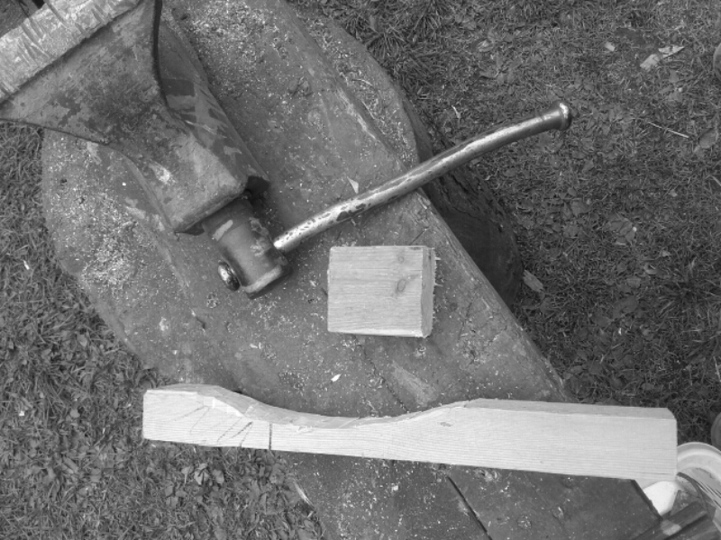

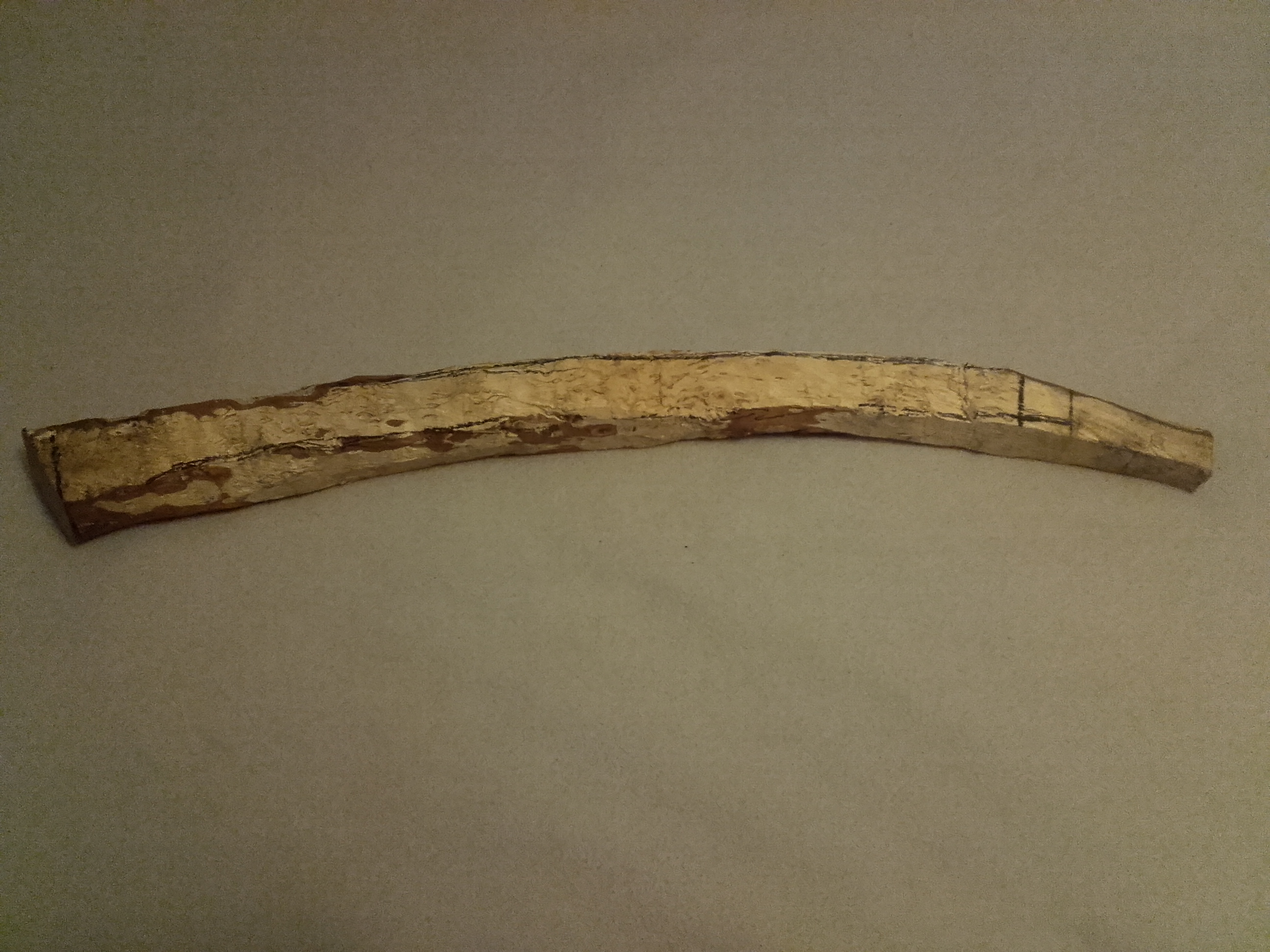

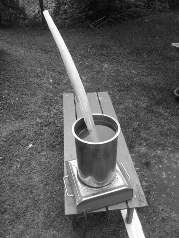

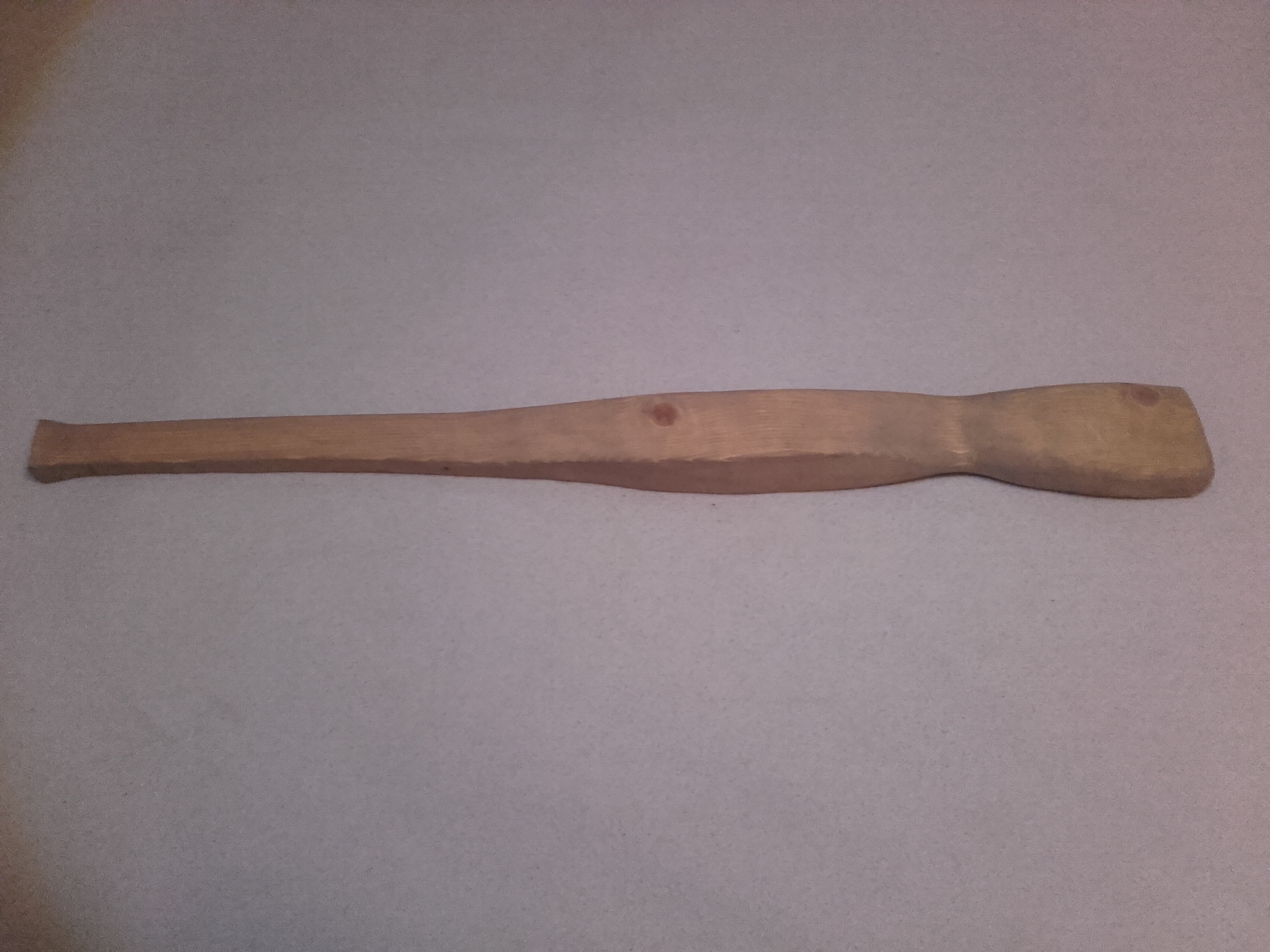

Myötäkäyrän tekoa
Versio 1 - muotti
Versio - 2 - Jänne
Molempien lapojen höyrytys ja kaareen jänne ja kuivumaan. Mielestäni näin saa paremman luonnollisen myötäkäyryyden.
