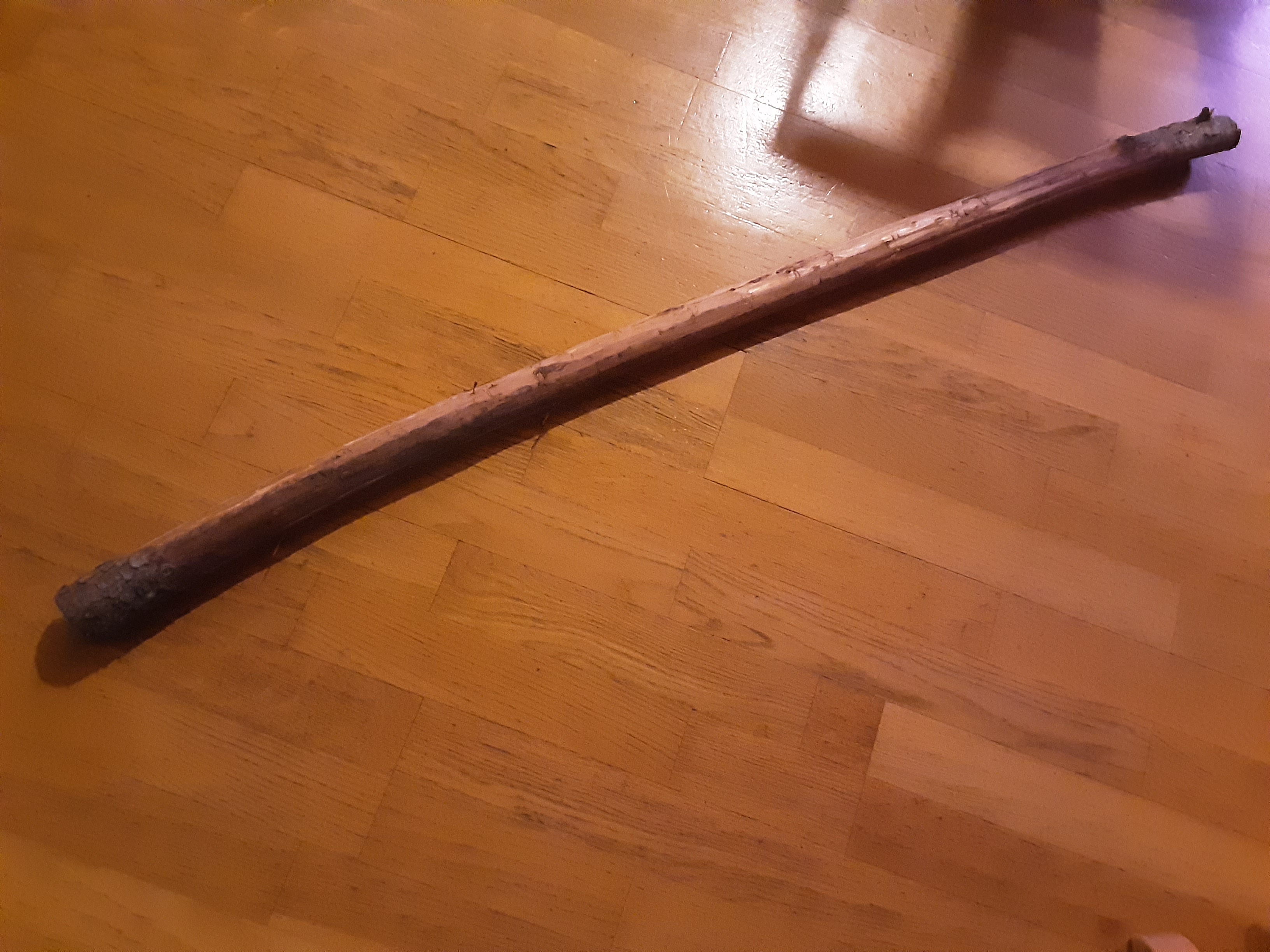

300 lbs project.
Rowan prod.
-width from centre: 6 cm
-thick from centre: 3 cm
-width from nocks: 3 cm
-thick from nocks: 3 cm
-lenght nocknock 77 cm

Alikasvoskuusen korvasin 242 lbs pihlajalla.
Tämä puskee 138 kg (304 lbs) noin 25 cm vedolla. Vähän jo ylirasittuu ehkä.
