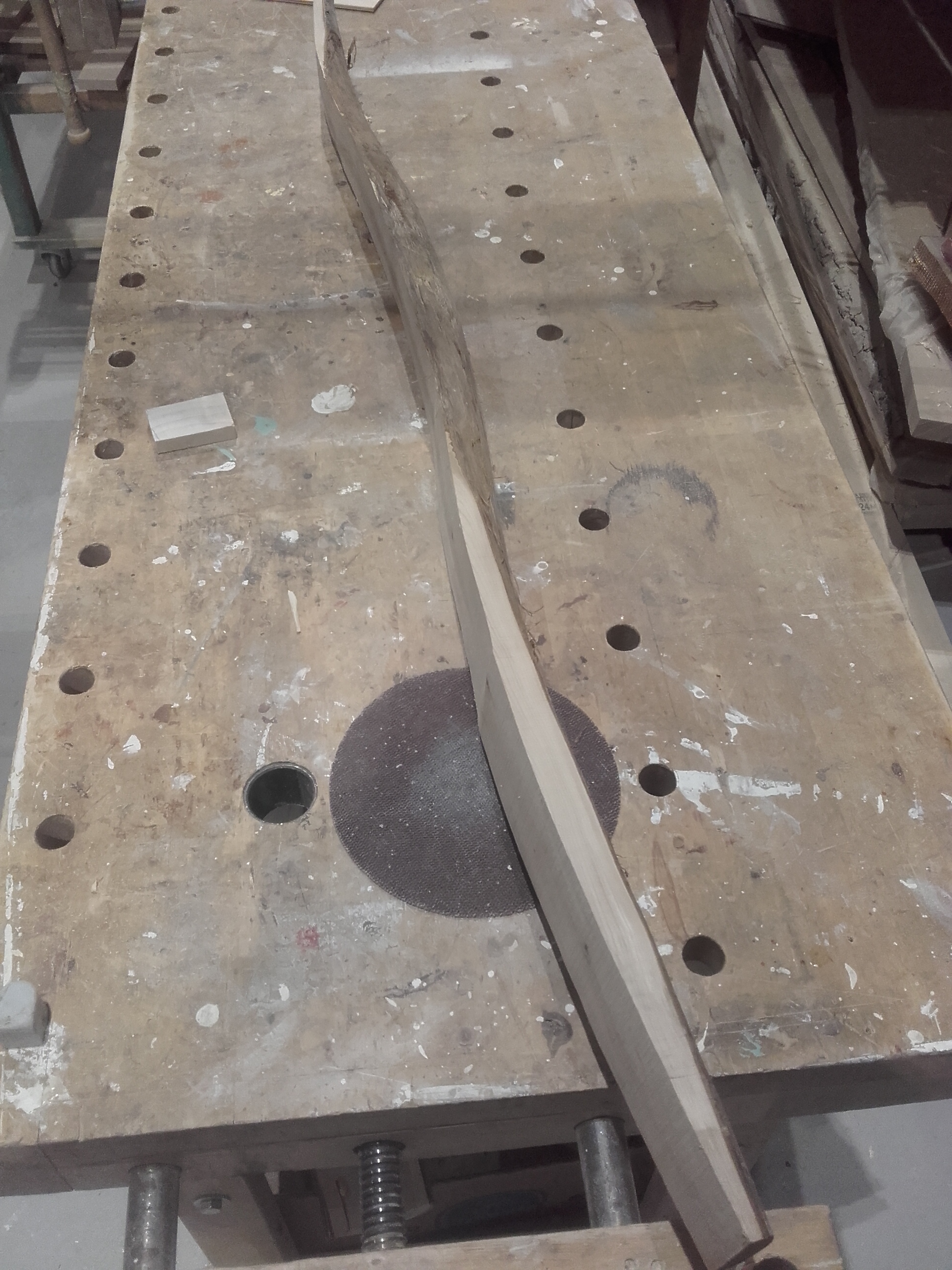

Kaari tulisi takoa sen verran myötäkaarevaksi, että kaari ei tulisi ylirasittumaan mitatulta vetopituudelta. Lisäksi kaari on testattava useaan kertaan testitukissa ennen varsinaisia ammuntoja. Kaaren kestävyyden optimointi voi tarkoittaa myös pientä ylivarovaisuutta vetopituuden suhteen, jolloin kaaresta tulisi tehdä hieman korkeapaunaisempi kuin mitä suunniteltu vetopituus vaatii. Lisäksi kaari olisi hyvä jo etukäteen suunnitella kestämään isoja paunoja, koska taonnan jälkeinen pehmeän raudan hionta voi tiputtaa paunoja yllättävänkin paljon.
Pääprioriteettini on kuitenkin puukaarissa ja myötäkaarevien lisäksi on hyvä opetella kaikenlaisia puukaaria, myös suoria ja vastakaarevia.

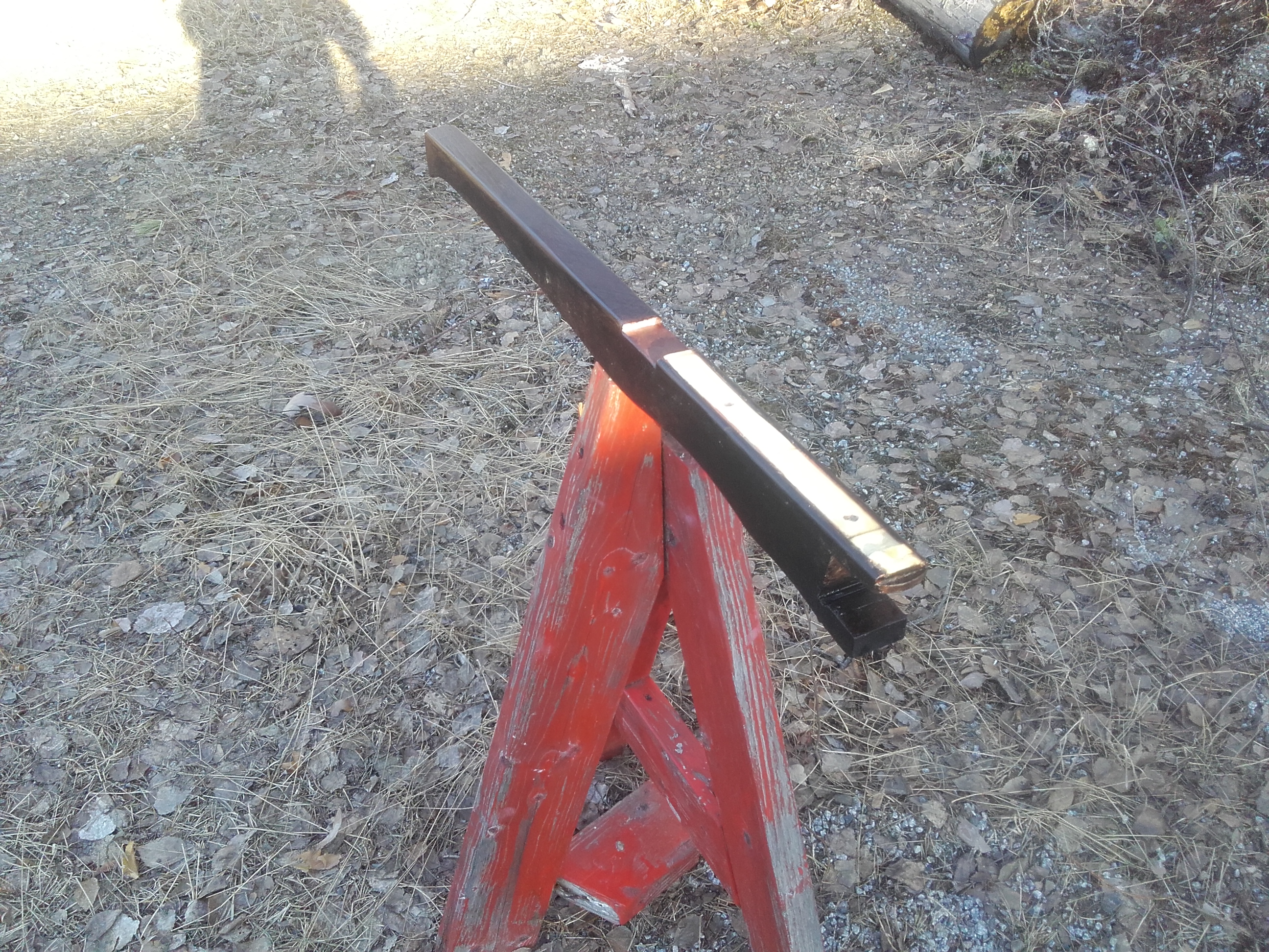

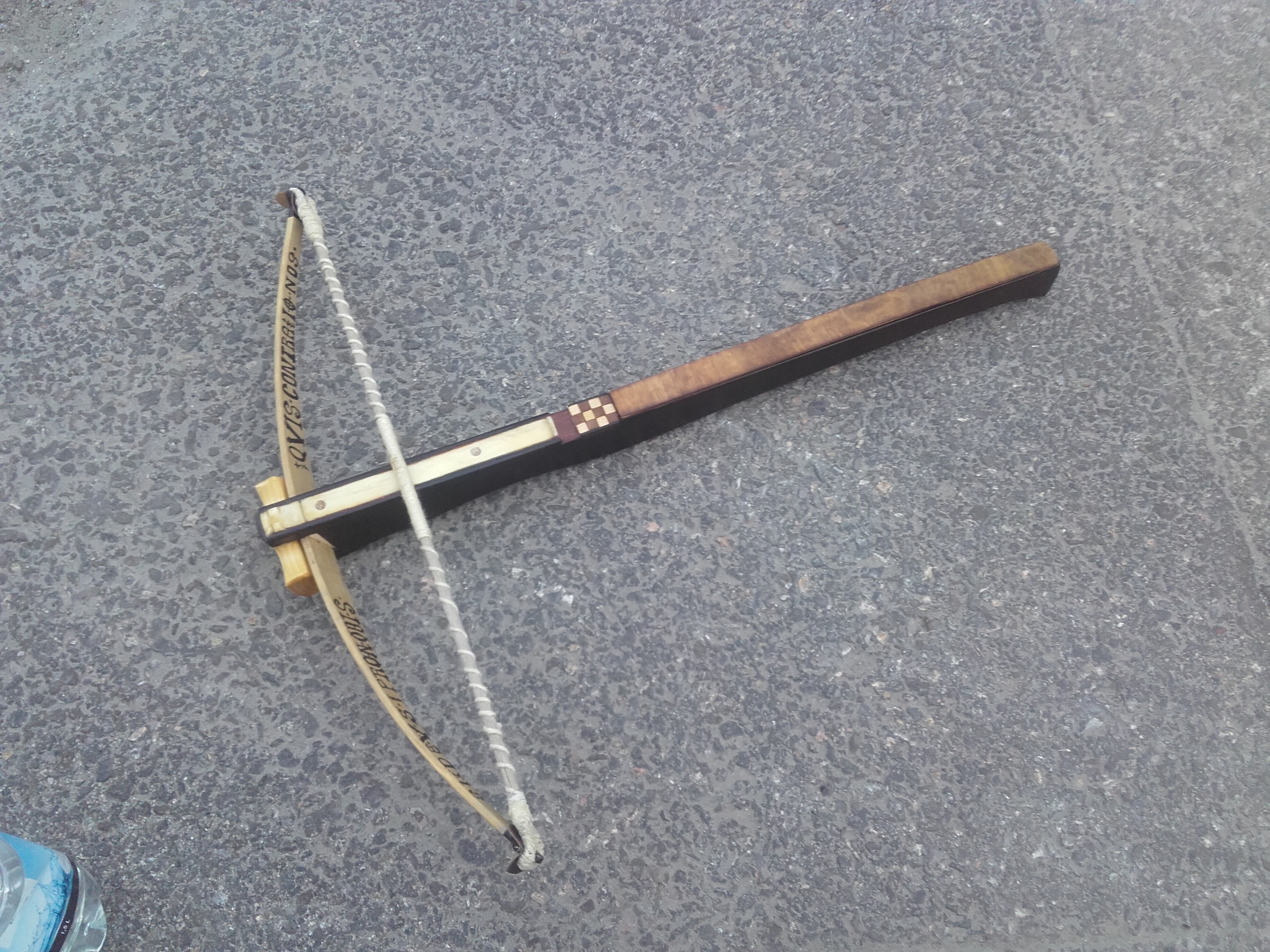

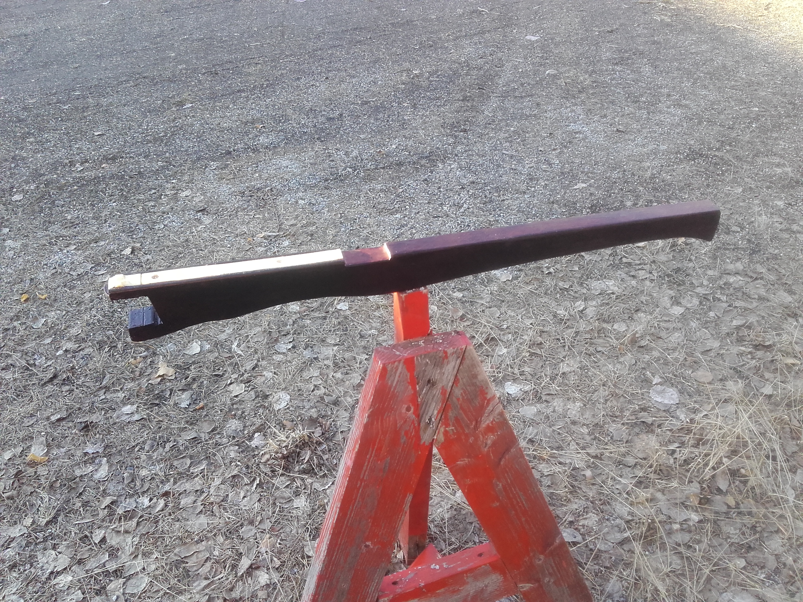

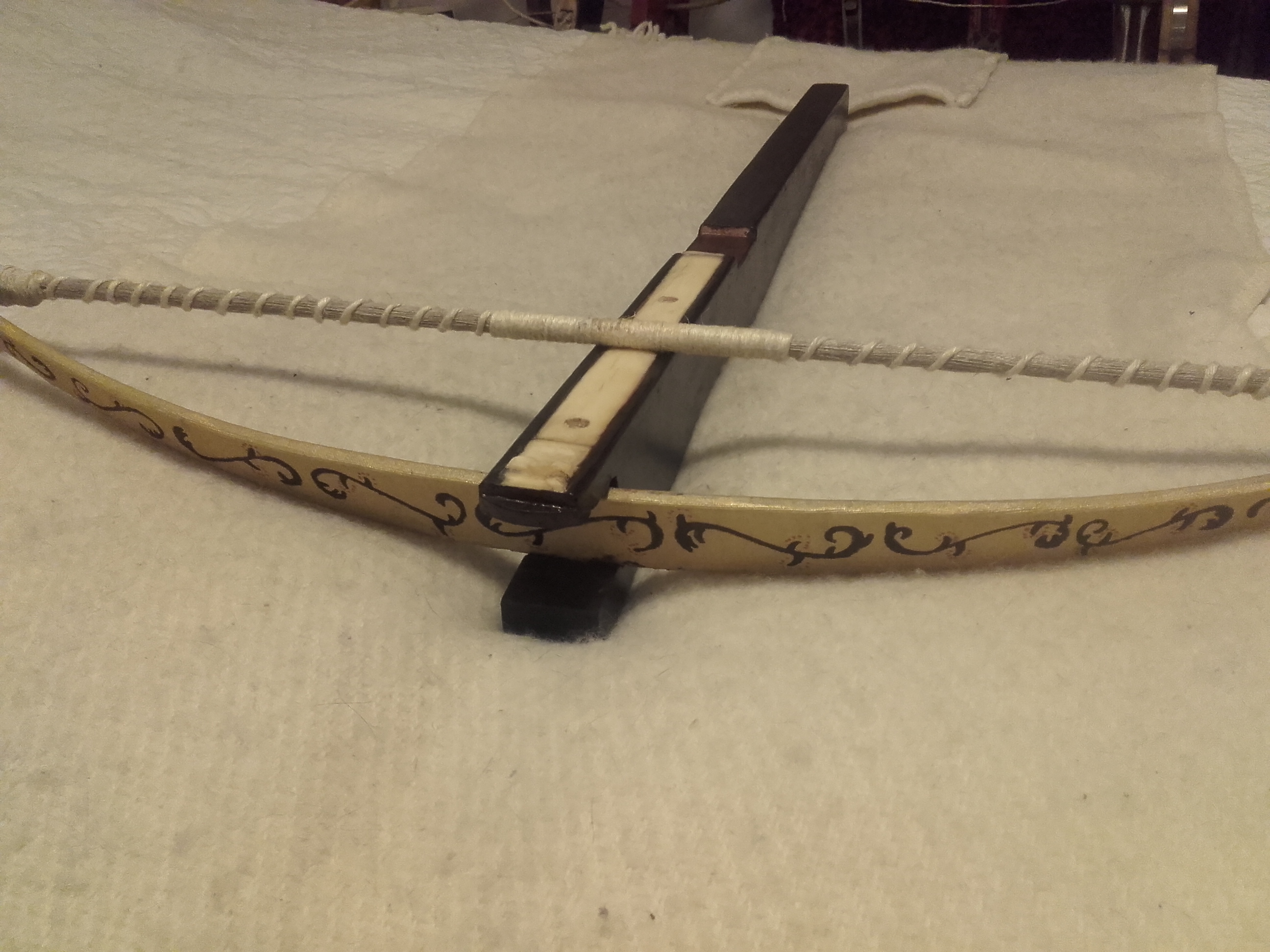

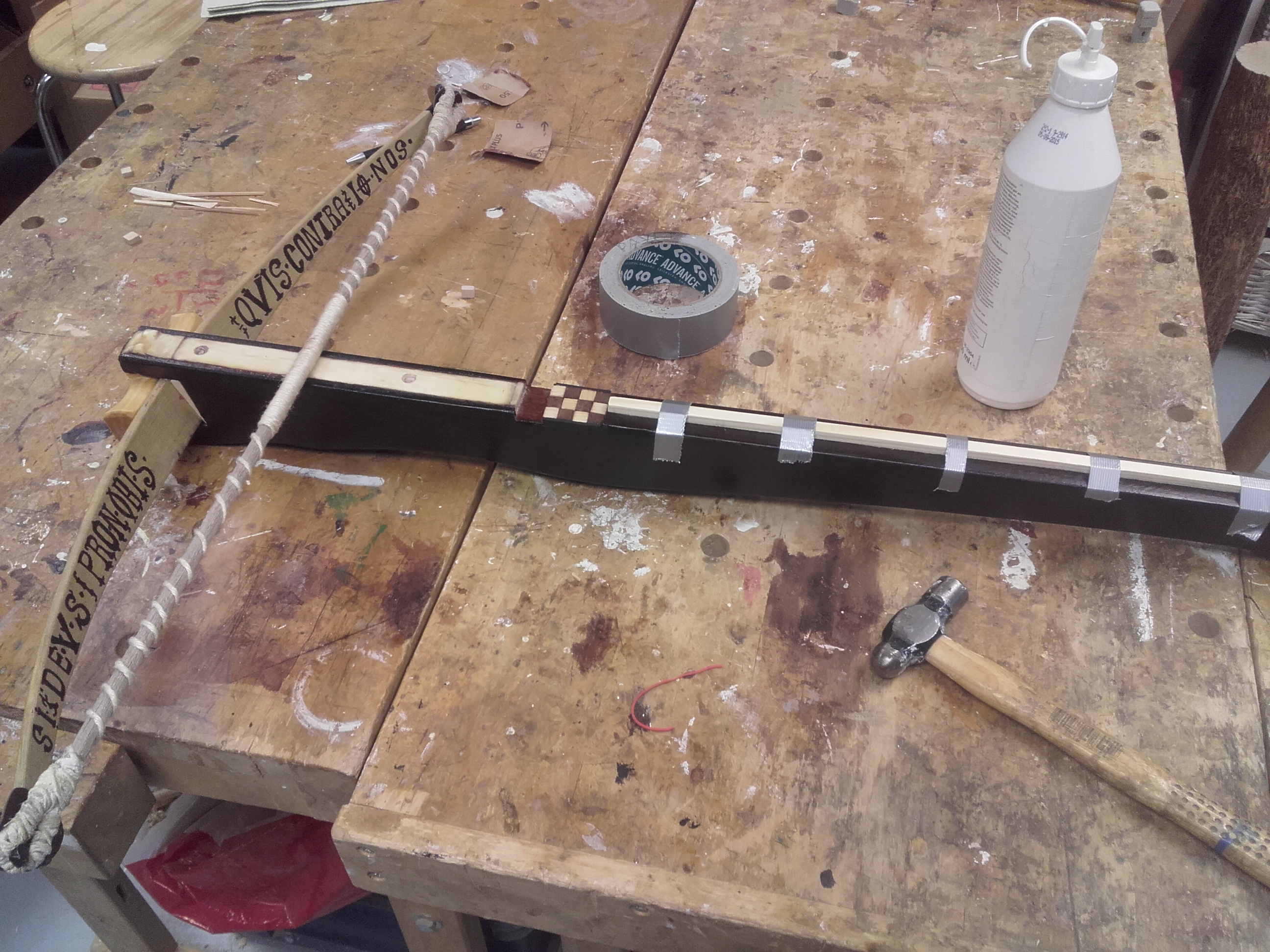

Astetta hienompaa tukkia. Hirvenluu-upotus. Huomenna hiotaan ja tervataan ja vahataan. Kuvassa vain hiontamaali. Tukkiin tulee vielä sivuille koivu-upotukset koristeeksi. Virepyöräksi Hartoselta tilaamani tyvikruunu. Kaari 180 lbs suora.
Alkaa näyttää jo joltain jalkajouselta. Huomenna jatkuu!

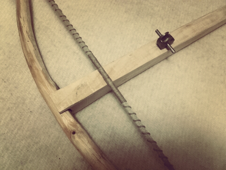

6.5. Tänään jatkuu puukaarten parissa. Teräksinen virepyörä tuli muotiin 1200-luvulla ja niitä on oletettavasti käytetty myös puukaarellisissa. Eurooppalaiset varsijousten puukaaret olivat usein marjakuusta ja jalavaa! Suomessa käytetyistä puulajeista ei ole paljoa tietoa. Oma usein käyttämäni kompromissi on pihlaja, josta saa ihan kelpo jousen. Pihlajan murtolujuus voi koitua kuitenkin ongelmaksi. Sen takia vatsa kannattaisi tehdä ovaaliksi.
Puukaarelliseen varsijouseen voi siis laittaa myös teräksisen virepyörän, vaikka sarvien tyvikruunusta tehty pyörä on ollut tätä varhaisempi. Tyvikruunu tulisi valita myös huolella, koska sen tulee olla sitkeää ja tiivistä tavaraa eikä huokoista “reikäleipää”.
