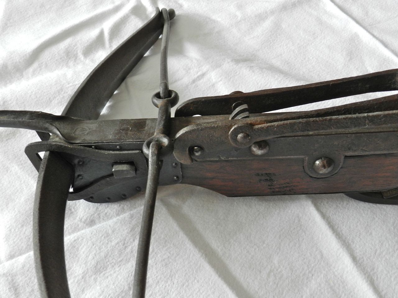

Tämä uusin teräskaariseni perustuu osin tähän Tod:n Maximilian:iin, mikä on Espanjalainen malli.

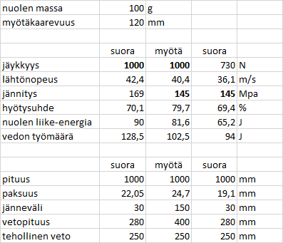

Laitoin numeroita simulaattoriin ja tulokset olivat mielenkiintoiset. Aloitetaan vaikka siitä, että Visa on jutuissaan osittain oikeassa.
Jos verrataan myökaarevaa jousta ja suoraa jousta, niin jotta nuolille saadaan samat lähtönopeudet, niin myötäkaareva jousi on huomattavasti parempi JOS halutaan jousen maksimirasitukset (materiaalin jännitykset) yhtä suuriksi. Näissä siis iskupituus on sama ja jännekorkeudella rasitukset hyvin pienet.
Toisin sanoen, jos halutaan nuolelle mahdollisimman suuri lähtönopeus mahdollisimman pienellä kaaren jännityksellä (jotta kaari ei hajoa), niin myötäkaareva kaari on parempi kuin suora tai vastakaareva kaari.
Miksi tämä ei päde käsijousissa? Siksi, että myötäkaarevan kaaren pitää olla moninkertaisesti jäykempi kuin suoran tai vastakaarevan kaaren, jotta nuolelle saadaan sama nopeus. Käsijousessa on hyödyllisempää satsata kevyeen, hyvän hyötysuhteen kaareen. Varsijousessa kannattaa satsata jäykkyyteen ja myötäkaarevuuteen. Ja molemmissa tärkein reunaehto on materiaalin jännitykset - jos materiaalin kestämä maksimijännitys ylitetään, niin kaari hajoaa. Tässä tulee hyvin esille Koivusaaren esittämä myötäkaariteoria - myötäkaarevalla kaarella saadaan pienelläkin kaaren liikkeellä pitkä iskupituus, jolloin jousen virtuaalimassa pysyy kurissa. Eivät keskiaikaiset varsijousimestarit tyhmiä olleet.
Vaatii vielä hieman tarkempaa analysointia ja selvittämistä, jotta tosiaan verrataan oikeita asioita mutta näin näyttää olevan alustavien tulosten perusteella.
Tässä hieman vertailua numeroina.

Teräskaarien ongelma on jänteen pitkäaikainen kesto (ja nyt puhutaan useista vuosista). Tod:ikaan ei tätä tunnu ymmärtävän. Tämän takia teenkin teräskaaria vain itselleni näytöstarkoitukseen ja myyn vain puukaarellisia varsijousia - joihin asiakas voi vaihtaa kätevästi uuden jänteen (kaksi varajännettä) ilman turhaa perehtymistä teräskaarien jänteen vaihtamiseen.
Esimerkki:
Skallagrim osti Todilta varsijousen viisi vuotta sitten, ja jo jänne ikävästi repsottaa.

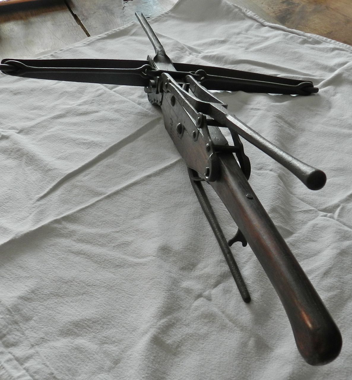

Eiköhän teräskaarella tuo myötäkäyryys ole käytännön sanelema asia.
  • Ei haluta että lepotilassa on kova rasitus jänteessä ja jousessa.
  • metallin max taipuma tullee aika nopeasti eteen. Ei kannata hukata työskentelyaluetta joka jäisi lepotilan taakse käyttämättä.
Itse asiassa Rane juuri noin.
Alkuperäisissä hiiliteräs-meltorautakaarissa ongelma oli myös sen aikaisessa metalliosaamisessa, koska varsinkin keskiaikainen yleiskäsite “teräs” oli epätasalaatuista toisin kuin nykyajan teollisesti tuotettu tasalaatuinen teräs. Tästä syystä vetopituus haluttiin pitää mahdollisimman lyhyenä ja tämän vuoksi sen aikaisista teräskaarista tuli tehdä riittävän myötäkaarevia kestääkseen - ja tämä pätee nimenomaan isoihin paunoihin. Miksi näin ei sitten ole “suomalaisessa varsijousessa”? Koska “suomalaisen varsijousen” paunat eivät ole luokkaa 600 vaan jossain 200 hujakoilla, jolloin kaaresta uskallettiin tehdä suorempi (kaari on myös huomattavasti pidempi kuin eurooppalaiset vastaavansa). Tosin skandinaavisistakin museoista löytyy esimerkkejä, että kaari on katkennut tai vääntynyt.
Tässä on tosin myös se ajatuskikka, että keskiaikainen karkaisu ja päästö oli erittäin korkealla tasolla esimerkiksi miekkojen suhteen. Mutta riittävän taipuisaa kaarta ei täydellisesti kuitenkaan osattu tehdä, vaan museoissa on esimerkkejä alkuperäisistä teräskaarista, jotka ovat vääntyneet tai katkenneet.
Katkeamisen lisäksi toinen ongelma teräskaarissa on ihan oikeasti tuo jänteen pitkäaikainen kesto. Tämän takia jänteestä tulisi tehdä teräskaareen riittävän paksu ja riittävän kestävästä materiaalista tehty ja ymmärtää miten se tulisi oikeaoppisesti ja turvallisesti vaihtaa tarvittaessa uuteen. On tosin myös esimerkkejä historiasta, että teräskaariin on tehty jopa teräsjänne:

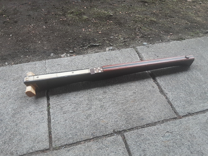

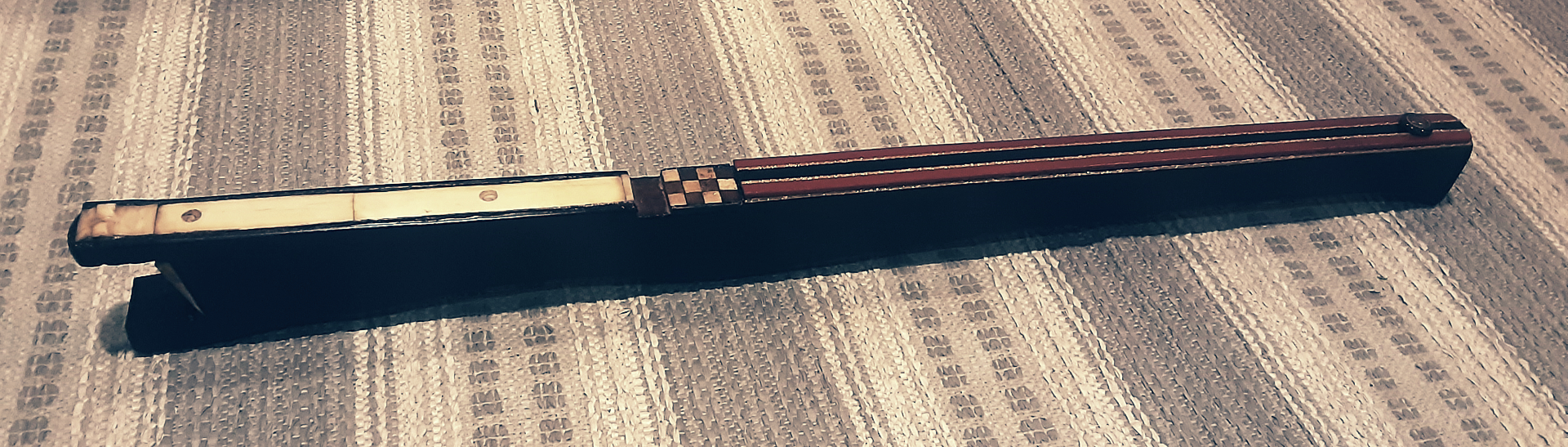

17.5 Luun kaiverrusta

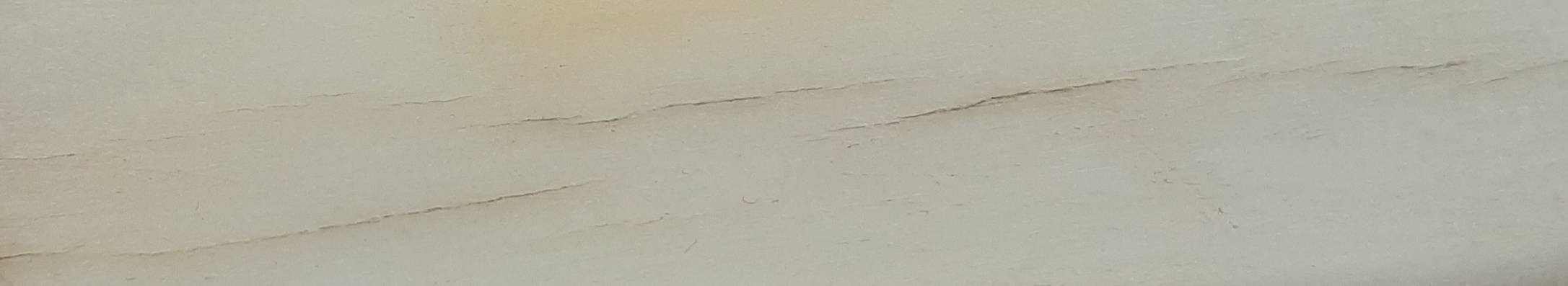

Hirvenluisessa top:ssani on pieniä alle millin halkeamia, jotka korvaan kaivertamalla koristekuvioita ja hiiltämällä.
Kaiverrusvälineenä käytän teroitettua linkkuveitseä, jolla saan sekä 1 mm paksua uraa että 2 mm paksua uraa riippuen vedänkö terää paksuussuunnassa vai leveyssuunnassa.
Ja koska kyseessä on oma versio, ei tämä ole suora 100 % kopio jostain toisesta versiosta. Suomalainenkin varsijousi on oma versio muista skandinaavisista varsijousista - ja skandinaaviset varsijouset ovat omia versioita eurooppalaisista varsijousista ja sitä rataa. Alunperin varsijousihan keksittiin Kiinassa.
Laitan kuitenkin myös sen verran historian havinaa mukaan, että haen 1500- luvun tyyliä koristeluihin “tyylikäsikirja”-kirjasta, jossa on eri aikakausien koristetyylejä antiikista tähän päivään.
On se vaan hieno vaikka itse sanonkin.
Tämän jousen ainoat feikkimateriaalit ovat
-moderni jousiteräs
-moderni feikkikulta
-moderni musta akryylimaali (aitoon mehiläisvahaan sekoitettuna)

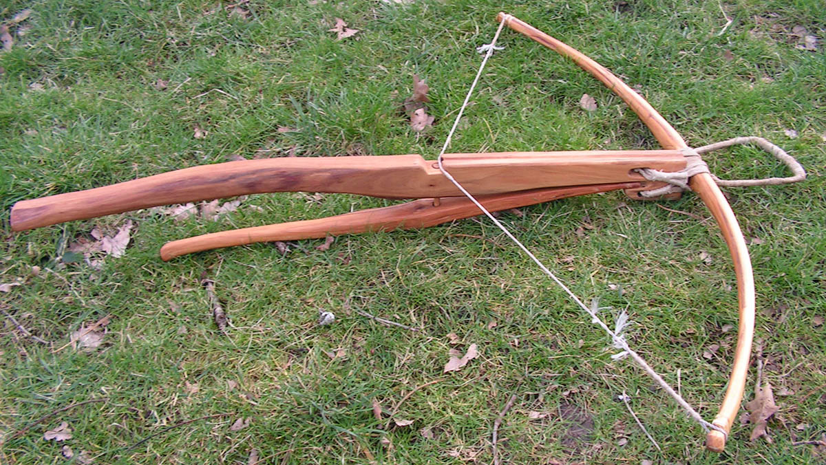

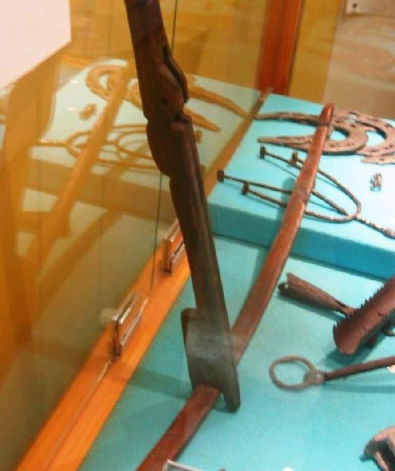

Kuuluisimpia puukaarisia varsijousia.
“Skåne/Lillohus”
“Colletiere a Charavines”
Keskiajan euroopassa varsijousten puukaarissa käytettiin ainakin näitä:
-marjakuusi
-jalava
Toki monta muutakin puuta on varmasti käytetty ja esimerkiksi Suomen puukaarista tiedetään melko vähän.
Koko viestiketjun tarkoitus on käsitellä varsijousia näkökulmasta tarkasti, minkä takia haluan korostaa puukaarien hyötyä teräs- ja komposiittikaariin verrattuna. Puukaarissa on nämä kolme pääasiallista hyötyä:
-puukaari on nopeampi valmistaa kuin historian hiiliteräs-meltorauta tai historian komposiittikaari
-puukaari on kestävämpi ratkaisu kuin historian hiiliteräs-meltorautakaari
-puukaaren jänne on kätevämpi ja turvallisempi vaihtaa uuteen kuin ylipäätään historiallisen teräskaaren jänne
Itsehän tosin hyödynnän puukaarta myös feikkikomposiitissa, koska historian komposiitti voi myös hajota, jos kaaren maksimijännitys ylitetään.

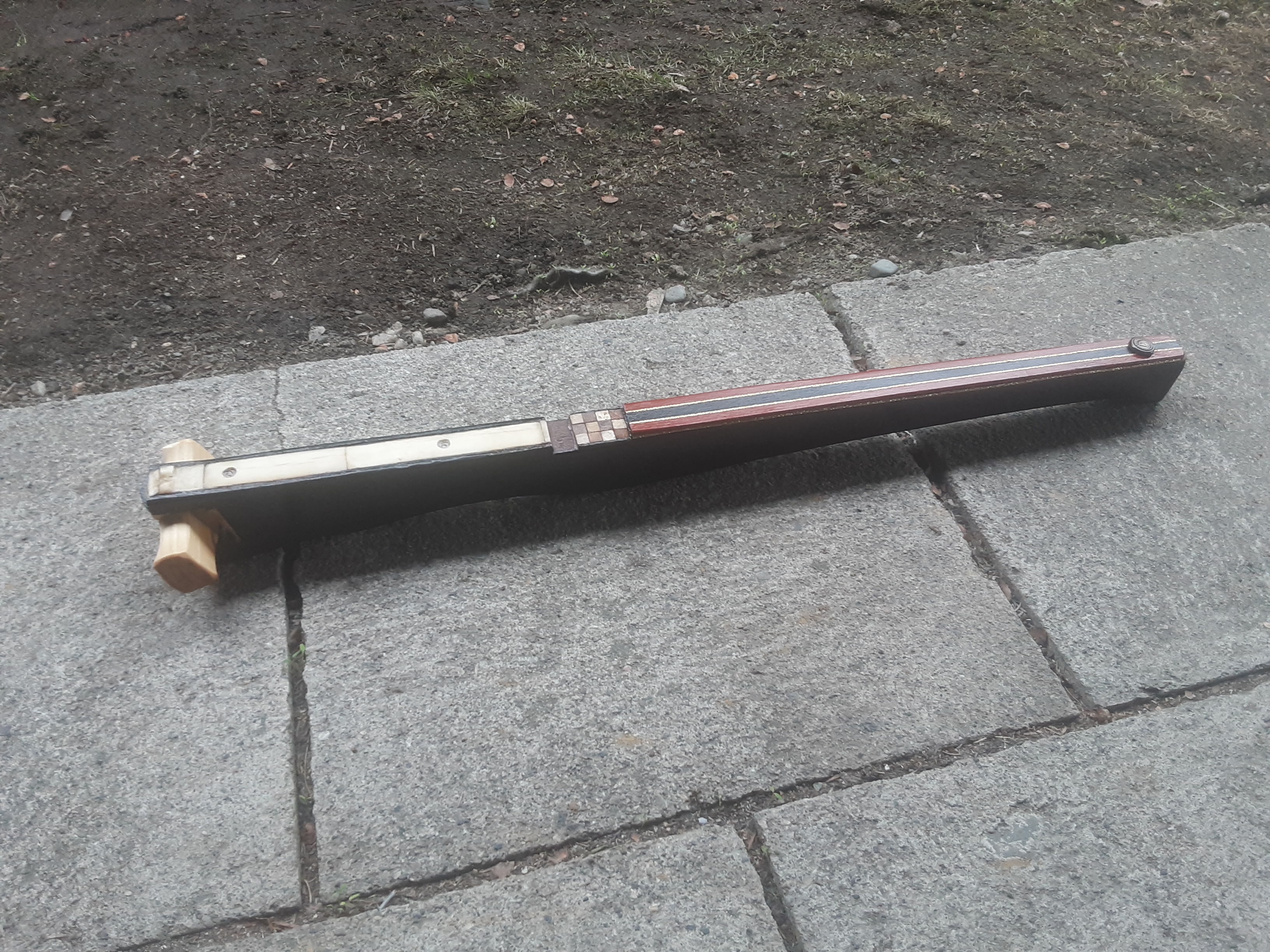

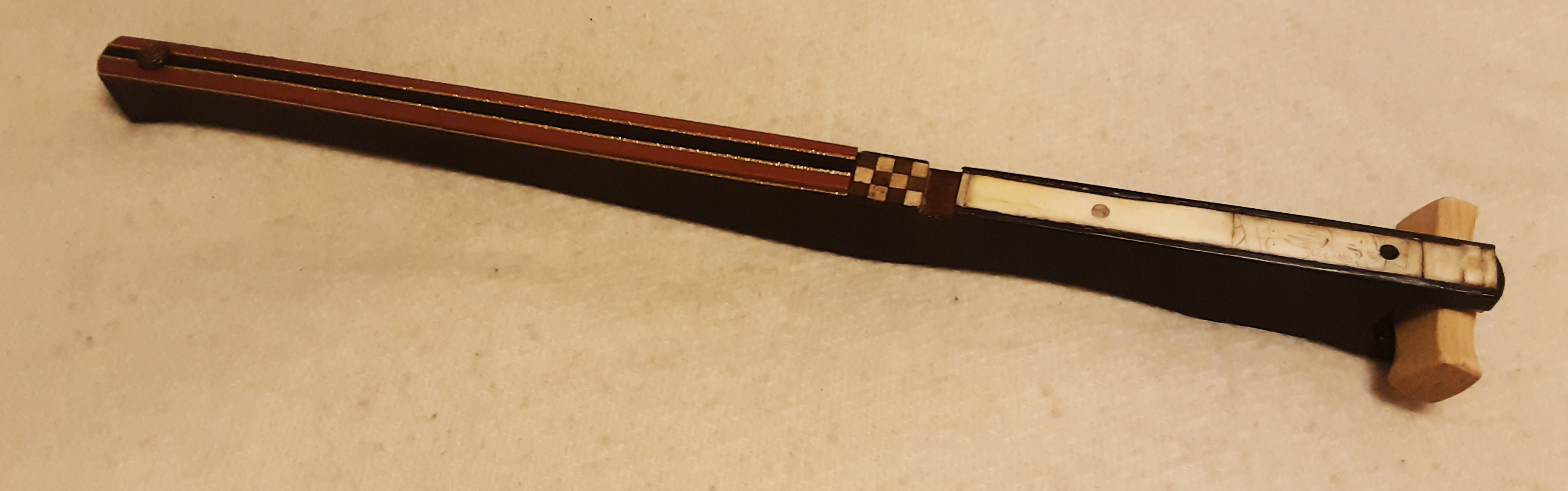

18.5 Noniin vihdoin asian ytimessä, eli viimeistelyissä. Korkea viimeistelyntaso pätee muuten myös puukaarellisiin varsijousiin.
Korostan itse varsijousissa korkeaa viimeistelyn tasoa, vaikka esimerkiksi skandinaavisissa varsijousissa ei ole ollut aina yhtä korkea viimeistelyntaso kuin eurooppalaisissa. Tähän tukkiin tuleekin paljon viimeistelyä:
-Tukissa on tätä nykyä musta sävytys -> tätä vielä hiotaan ja epätasaisuudet hiotaan pois ja lopuksi laitetaan uusi sävytyskerros, lopuksi tietysti mehiläisvahataan. Tätä jatketaan niin kauan, kunnes jokainen epätasaisuus ja kolhu on poissa. Petsaushan (sävytys) on sinällään jo keskiaikainen keksintö. Puuta on voitu värjätä pelkällä värillä, joka on tunkeutunut puuhun, kuten petsi.
-Luu & sarvikorut hiotaan kiiltäviksi ilman mitään kolhuja
-tukin luutop kiilloitetaan ja luukaiverrukset vielä tarkastetaan ja tarvittaessa laitetaan lisää hiiltä
Sama korkea viimeistelyntaso pätee täysin myös metalliosiin ja kaikkiin muihinkin osiin!
