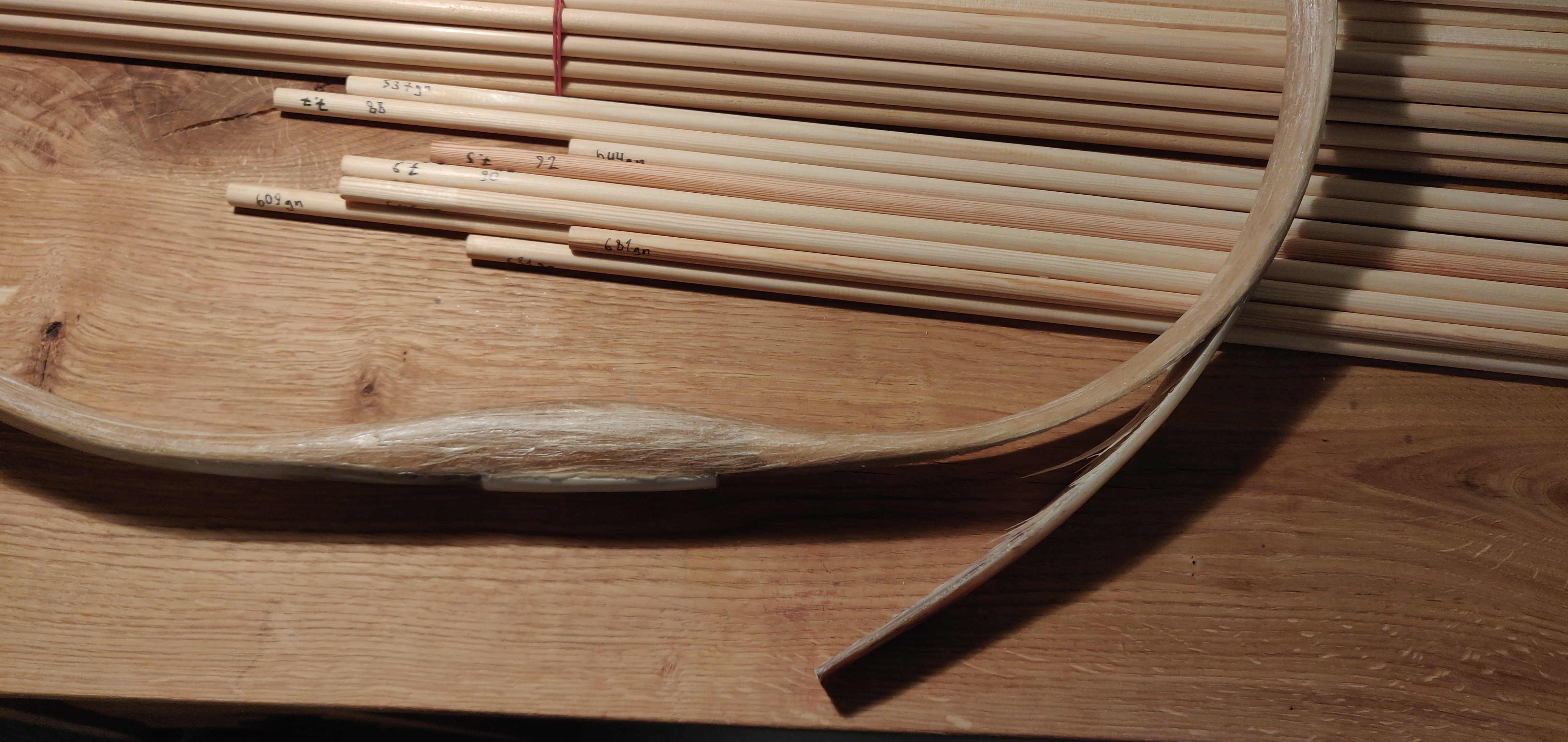

On se vekkuli tää lehmänsarvi… Saattaa olla että ei ole täysin vika tekijässä. Nyt toisen kerran nasahti sarvi irti. Toki, liitoskohta on aika lähellä taipumaa. Eikun liimaa vaan väliin ja tällä kertaa vielä kunnon punos. Ehkä tapana on ollut liian kylmiltään asa kezin käyttö, pitäisi lämmittää enemmän.
Selvästi näkee että sarven lustot lähtee irtoamaan, toivotaan että korjaantuu vielä, veikkaan suuresti että se on ongelma tuossa liitoskohdassa johon tulee kova paine.
Tsemppiä Jere…
Siihen voi olla syynsä että sarven ja runkopuun saumaa kuivattiin muinoin kuukausi, siis ennen jänteiden liimausta. Sarven läpihän ei juuri liiman kuivumista tapahdu, mutta runkopuun läpi kuitenkin. Jos siellä on märkä jänneselkä, niin sarven ja runkopuun liimasaumalla on kova homma kuivua ehdaksi.
Oma tuntumani rikkoon on juuri tuo kuten sanoit: Tekijästä kiinni ja eniten tekijän ripeästä etenemistahdista. Urat ja llimat varmaan ihan ok laadultaa, mutta tempo aika kova perinneliimoille.
Sanoin päinvastoin: en usko että on tekijästä kiinni.
Tässä on nyt 5 jousta ollut kevään aikana aukaisussa. Ja tästä samasta jousesta ratkeaa saman lavan sarvivatsa kahdesti. Uskot että on tekijästä kiinni?
Pitäisi olla vielä extra kuva mistä näkee, miten sarvea on jäänyt puuhunkin kiinni, joten liima ei ole pettänyt niiltä osin.
Tuon sarven liimaamisesta oli 3-4vk kun aloin asa kezillä avaamaan. Aikaisemmin olen laittanut jousen jänteelle sarven liimaamisen jälkeen jopa parin päivän päästä.
Kokeileppas sellaista että otat yhdestä sarkenneesta suikaleesta kiinni ja kokeilet että ratkeeko helposti vielä eteenpäin.
Terve sarvi vetää itsensä halkeamasta ulos, mutta heikko/vanha sarvi ratkeaa kuituja pitkin niin pitkälle kuin vain repii.
Vähän kokeilin jos lähtisi repeämään lisää, mutta en henno tätä vielä uhrata. Liimasin sarven paikalleen takaisin ja laitoin parit jännepunokset.
Sarvijousissa kuten muissakin jousissa laadun tae on mitä nopein valmistusprosessi. Siihen kannattaa satsata.
Ja liimaus petti, ei tekijästä riippuen, vaan kun merkurius oli oudossa asenossa… No joo, ne kohdat joita kuvassa näen olevan yhä kiinni toisissaan: sarvi-puu… on pinta-alaltaan aika paljon vähemmän kuin kokonaan irronnutta “puhdasta” sarvipintaa. Hö, no siksi se juuri petti!
:grin:
