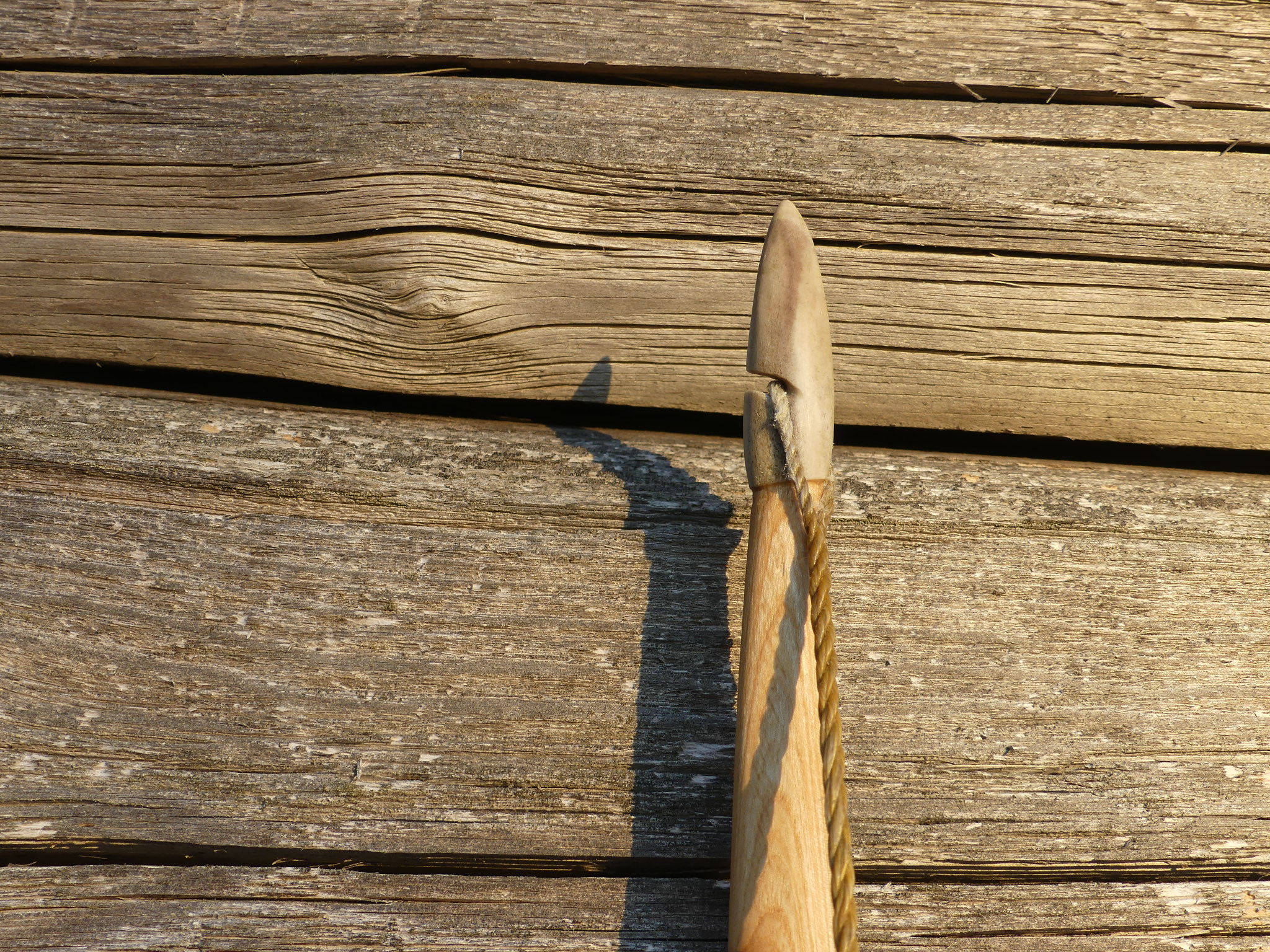

Sain jokin aika sitten valmiiksi tripletin pitkäjousia.
#1 Vuorijalava 173cm, 28# @26", pellavajänne ja lehmännahkakahva
#2 Syreeni 173cm, 70# @27", pellavajänne, vatsa paahdettu
#3 Vuorijalava 183cm, 120# @30", peuransarvinokit
28 paunainen vuorijalava on Kaisulle kevyt taulu/3D-jousi, jota voi tarvittaessa vetää pidemmällekin. Aikamoinen väkkyrä, melkeinpä olisi pitänyt ottaa kuva ilman jännettä niin olisi nähnyt nuo luonnonkurvit. Sitä piti oikoa aika paljon höyryllä ennen aloittamista.
Syreeni on näpsäkkä pyssy sekin, katsotaan mitä sillä ampuu.
120 paunaista ei jaksa vielä vetää, mutta tuumasin kuitenkin paahtaa sen ja pyöristää profiilia, nyt sen ollessa aika kulmikas. Kahvasta mitat on jotain 40x29mm ja painoa 830g.
Kaikki jouset on enemmän tai vähemmän suoria, mutta mukailevat luonnollista muotoaan joten tillerikuvista ei kannata liikaa johtopäätöksiä tehdä.
Niin joo ja jokaisessa on sivunokit, eihän ne muuten pitkäjousia olisikaan…
