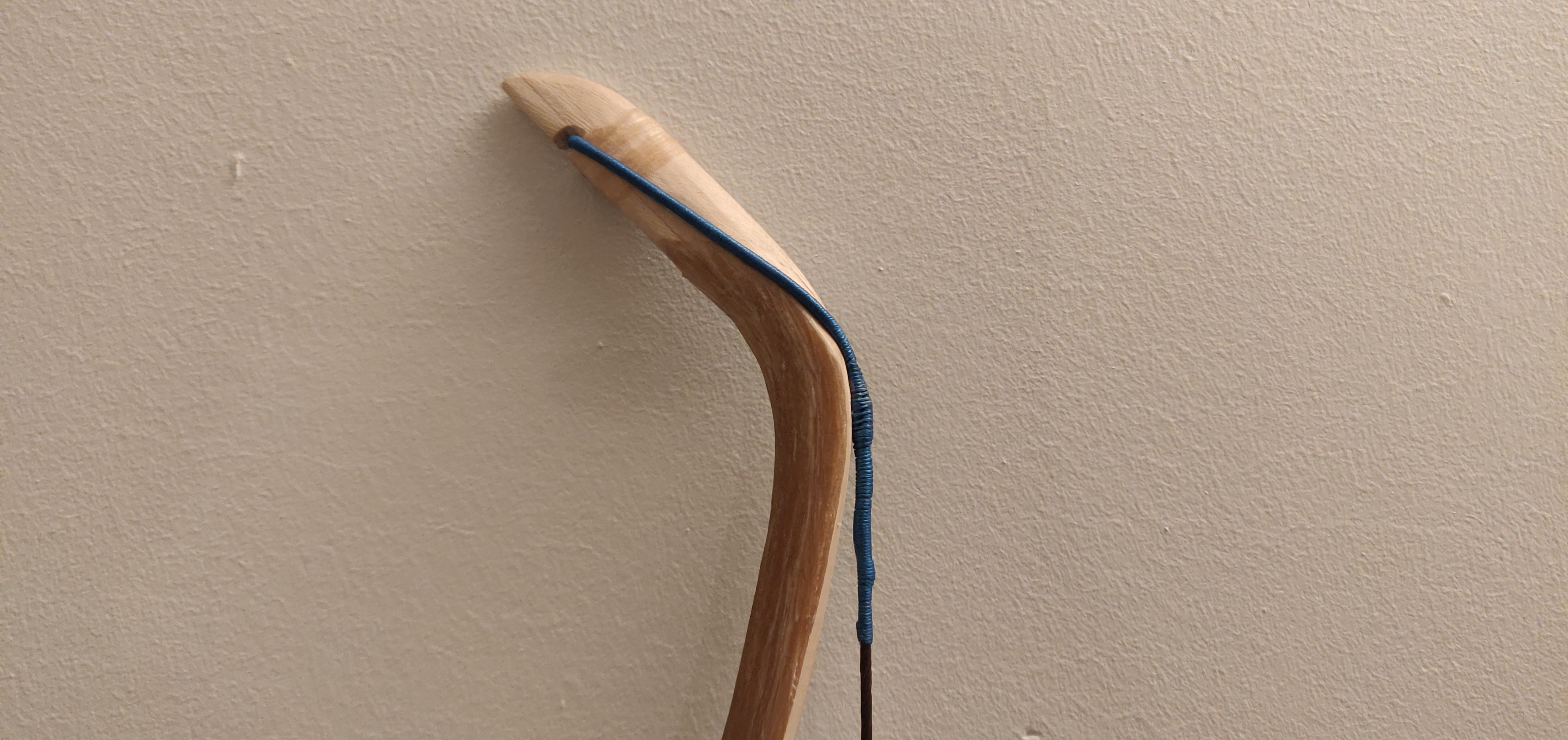

Joo, sano vaan, vaan arvaa, kuinka pitkä rungosta nyt sitten tuli? Näköjään pieni laskuvirhe tapahtui jossain ja 50-tuumainen tästä tulee… 10 senttiä pitempi kuin piti… Pituus on siis lopullinen, lapojen kärkien lyhennys on jo laskettu tuohon mukaan, nyt siellä on reilusti ylimääräistä.
Teen uudet runkopalat, nyt lyhyempänä. Hyvää harjoitusta tähän asti.
Aloitan aiheesta jossain vaiheessa oman ketjun, ettei Jeren ketju mene ihan sekaisin. Mutta sanokaa nyt mielipidettä muodosta?
Heh… Siitä tuli nyt jalkaväen jousi! Pitkää vetoa sitten vaan.
Muoto näyttää hyvältä. Kuinka pitkät on kahvan v-liitokset, entä kahvan kohdalla leveys?
Eikun sitten jousi pöydälle kyljelleen ja suorakulmalla varmistamaan että vatsapuoli on suora. Mikäli se jää syystä tai toisesta vinoon on ongelmia tiedossa. Sitten urituksen kimppuun.
Teettekö käsin vai vannesahalla liitokset ? Vannesaha multa vielä puuttuu mutta kyllä kait se on jo hommattava.
Molemmilla oon tehnyt, viimeset kolme tein käsisahalla, tarkemmin vetosahalla.

Siinä alkais olemaan ensimmäinen tillerissä.
Aika pahasti tuli mokattua tilleröinnissä kun taipuvat osat sai liikaa lämpöä. Seuraava muotoutuu jo paljon paremmin, refleksiä jää enemmän.
Nyt on yksi lisää jänteellä, tuo kuvan alin jousi. Siinä rupeaa olemaan paukkua yli sata paunaa. Vähän on lipsahtanut liian suoriksi kasanit, mutta onpahan kevyet kärjet. Tuo vetokuva on kevyemmästä jousesta vasta joku 20 tuumaa, mitä peukku kestää.
Hieman on positiiviset tillerit, niitä pitää polvea vasten vähän opettaa vielä kun alkaa ampumaan sisään.

Kiitos vaan. Vielä olisi kaksi jäykintä jäljellä avattavaksi. Nyt sain tuossa kolmannessa jousessa jo taipumaan vähän fiksummin kahvan syrjästä. On ollut vähän liian pitkiä kahvoja ja liian paksuja jännekerroksia kahvan syrjässä. Seuraaviin pitää tehdä nopeampi jyrkkeneminen kahvan jälkeen niin ei tarvitse niin paljon sarvea raapia.
Ensimmäinen jousi on se viime kesäinen, 80-90 paunaa.
Toinen jousi on tämän vuoden ensimmäinen, 80-90 paunaa.
Kolmas on tuorein, 100-110 paunaa.
