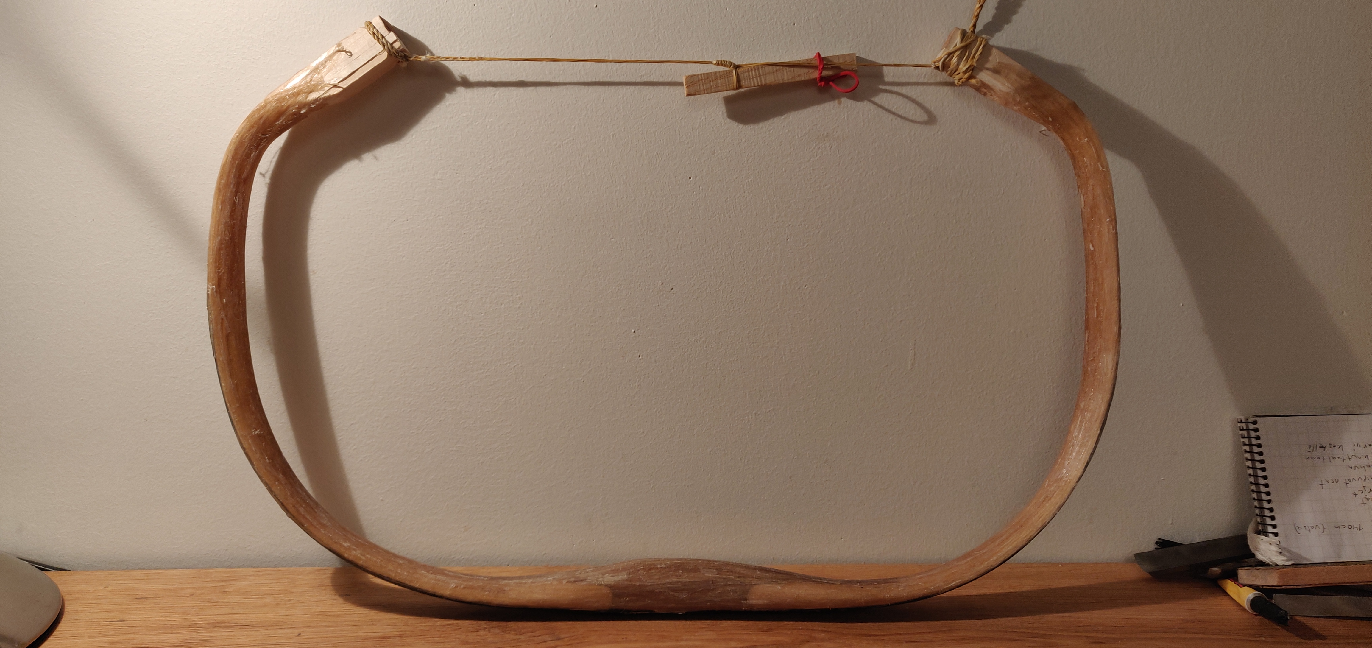

Ottaisin kolmosen. Ensimmäinen on hieman epäsymmetrinen ja kakkosen kanssa tulee olemaan ongelmia tilleröinnin suhteen - taipuu liikaa kahvan läheltä. Tämä siis vain villi veikkaus.
Mutta kauniilta kyllä näyttää ja kadehdittavalta myös - neljä komposiittia kypsymässä! Kelpaisi kyllä minullekin seinäkoristeeksi.
Kiitosta! Voin samaistua, jännää hommaa kun pääsee avaamaan.
On nuo nyt aika niin lähelle perfektoja kun osaisin ajatella. Pituusjousten pitääkin taipua läheltä kahvaa, näin kirjoittaa Adam kirjassa ja sama on havaittavissa uusista ja vanhoista tekeleistä.
Toki viimeisenä näkee kun laittaa jänteelle. Nyt on niin kova pinne tuolla välissä olevalla jänteellä että se vetää sal osiin kovan refleksin, seuraavien jännekerrosten yhteydessä laitan paineen kärjistä kahvaan päin, jolloin kasanit ottavat paremmin refleksiä ja muoto tulee olemaan hilal kuram eli puolikuu.
Nyt on siis noissa kolmessa vasta 33g jännettä jokaisessa. Taidan laittaa 101cm jouseen 70g, 106cm jouseen 80g ja 108cm jouseen samat 80g.
Antaa ensin kuivaa hieman niin hiot jännekerroksen lähes tasaiseksi ja teen huomioita mikä kohta tarvitsisi suhteessa enemmän huomiota.

Vielä viimeinen jännekerros olisi laittamatta, niin 80g täynnä. Turkkilaiset veti kuulemma 2mm paksulla jännepeitolla. Mulla on nyt 65g ja 2,5mm paksuutta sal osissa. Joskus voisi kokeilla sitä minimimäärää… 50-60 grammaa?

Äsken tilleröin muuten tuota ensimmäistä jousta, mistä oli kuva jänteeltä täällä. Tulee ehkä vähän keposempi peli, mutta kivalla profiililla ja painoakin alle 300g. Pitää aloittaa kohta treenit, niin tuommoinen 80-90 paunaa onkin hyvä…
