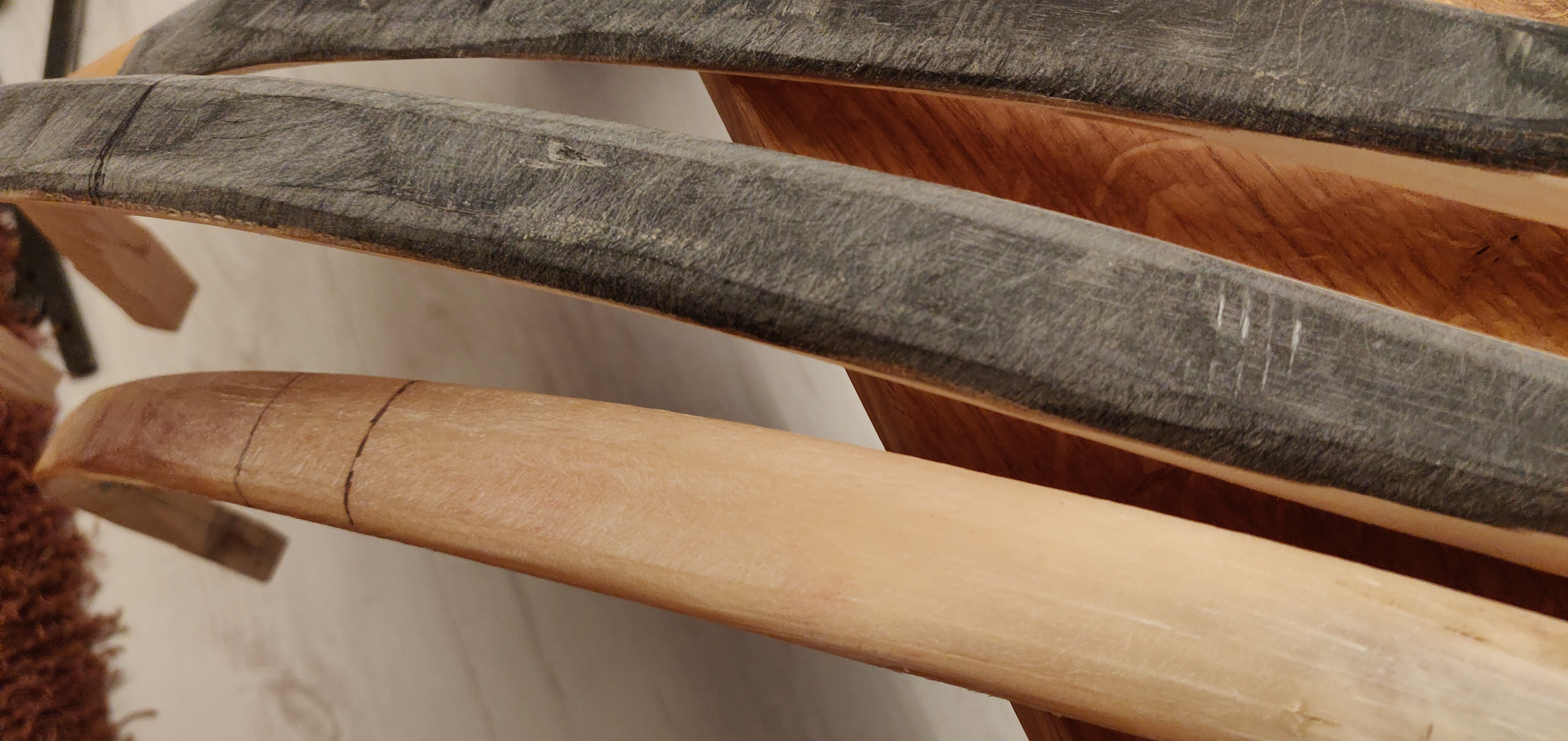

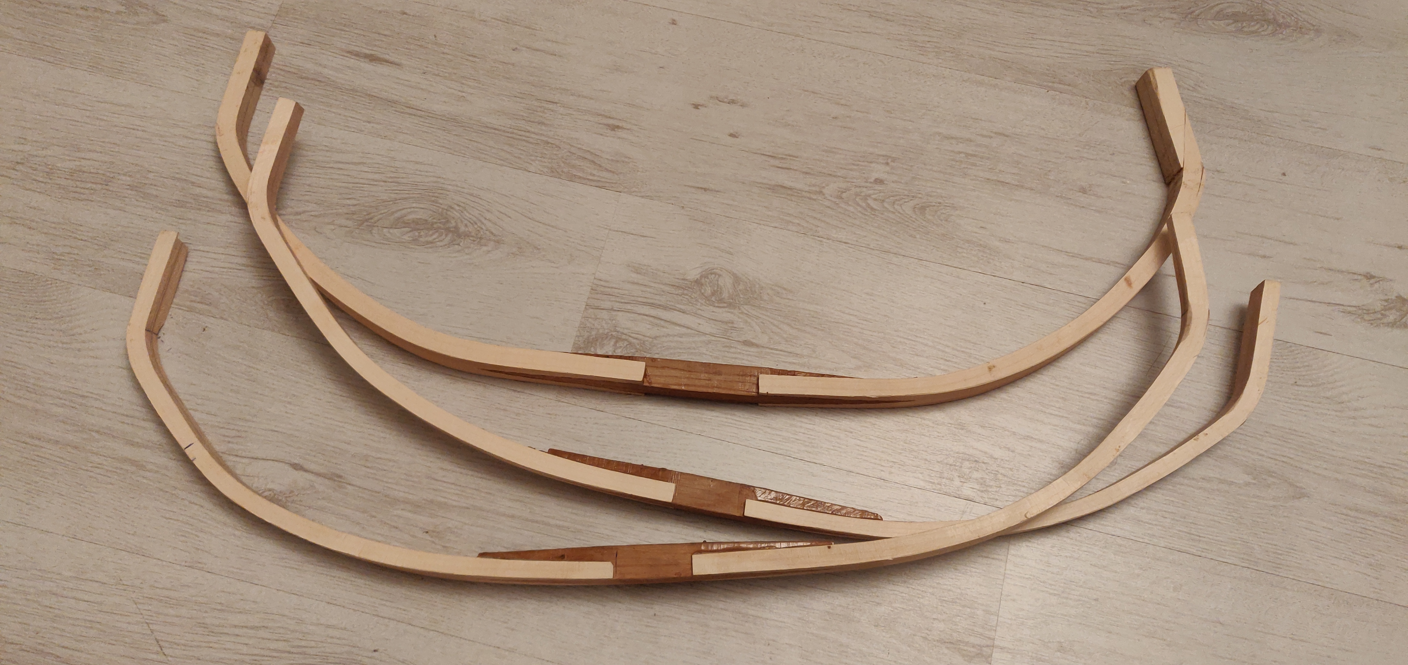

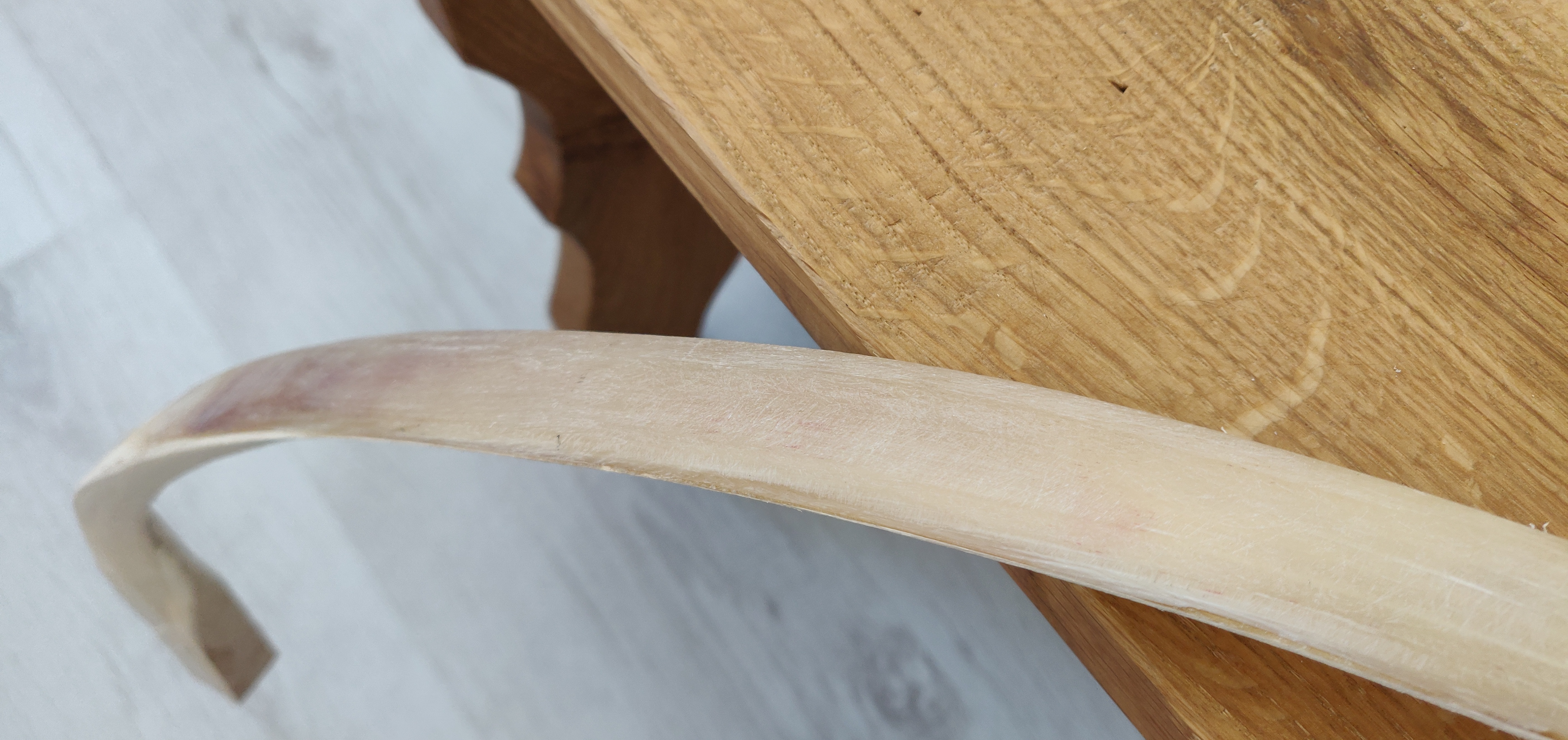

Aika kivan näkönen tuo ylämaannaudan vaalea sarvi. Nyt tuli vähän pitkät celikit, kun sarvet oli lyhyitä, mutta menee se varmaan noinkin. Nämä kolme on vähän jäykempiä jousia.
Pisimmässä, tuossa vaaleassa 108cm naudansarvijousessa on kaikki kotimaista, tammi, vaahtera, sarvi ja vielä hirven jalkaluusta celik. Jänteet tulee myös hirvestä. Core paksuus on sitä luokkaa että pitäisi 120 paunaa mennä rikki. Jänteillä sal osuudet on 12,5-13mm ohuimmillaan. Siinä on ihan hyvän paksuinen sarvikin, joku 8mm.

Kiinan sarvet tulivat perille. Ihan hyviltä näyttivät, pituuttakin reilu 60 senttiä. Pari kysymystä silti.
- Näissä oli hieman sivusuuntaista mutkaa, oikominen onnistuu ilmeisesti hyvin vähän aikaa keittelemällä, Karpon ohjeiden mukaan?
- Nämä ovat tasaiseksi hiottuja mutta hionnan jälkeen varsinkin ohuempaan tyvipäähän on tullut koveruutta. Mitäs tälle, prässäys tasaiseksi? Muuten uritus on mahdotonta.
- Sarvet ovat hyvin (vasta)kaarevia. Oikeneeko ilman riskiä katkeamisesta ohentamisen jälkeen? Karpon kirjan kuvien mukaan näyttävät aika tasaisilta lättänöiltä, joita on sitten helppo urittaa.
- Mitäs pitäisi jättää paksuudeksi? Oletko Jere ohentanut tasapaksuksi ja kuinka paksuksi? Vai ohentanut kärkiä kohti?
- Sarvet on liimataan ilmeisesti yleensä tyvipää kahvan puolelle. Kuitenkin, sarven luontaisen ohentumisen takia, voisiko sarvet liimata myös toisin päin - jos vain leveyden puolesta mahdollista? Näissä tyvipää näyttää kovin ohuelta.

Ytimen muotoa olen jo hahmotellut ja se tuntuu olevankin hiukan hankalampi tehtävä. Karpo ei anna mitään järkevää mallia mittoineen tämän ketjun perusteella sinäkin olet aika näppituntumalla muotoa hakenut. Turkkilaista pituusammuntajousta tässä nyt ensisijaisesti haetaan, mukaan ehkä vähän omaa sooloilua mitoituksen suhteen, eli varman päälle ottaen, hieman enemmän pituutta ja leveyttä.

Sarvista:
- Lämpömuotoilua sarville kannattaa tehdä harkiten, koska näiden muotoilujen sanotaan palautuvan ajan myötä -> oiottu kiero sarvi palautuu vanhaan kieroon muotoonsa, eli tyypillisimmin sarvi leikataan muotoonsa “syykulusta” huolimatta.
- Paras tapa kokemukseni mukaan on upottaa sarvet muutamaksi päiväksi veteen, jonka jälkeen ne muuttuvat hämmästyttävän taipuisiksi ihan sellaisenaan. Tällöin ne on hyvä sitoa puristukseen suoraksi kuivumiseen. Samalla saa mahdollisesti myös reunat tasoittumaan kohtuulliselle tasolle jos saa enemmän puristusta. Kannattaa kuitenkin varoa ettei sarvi halkea keskeltä, eroa syistään ikäänkuin. Poison efektihän vetää sarven reunoja ylemmäs mitä enemmän niitä taivuttaa, kuten jousessakin.
- Itse tykkään nämä suorat liuskat sitten liimata parilla pikaliimatipsauksella lautaan kiinni jossa hioa/siklata sarvet viimesen päälle tasaiseksi ennen urittamista.
- Paksuudet 3-8mm menettelee. Mitä ohuempi sarvi, sitä kevyempi jousi, myöskin myötäkäyristyvämpi, mutta vakaampi/jämäkämpi (sarvi on ns. veltto). Myöskin sarvi on helpompi liimata coreen mikäli se on ohuempi. Myöskin ohut sarvi on neutraalitason takia kovemmilla liimapinnan osalta. Myöskin mitä jäykempi jousi, sitä paksumpi sarven kannattaisi olla. Pääsääntöisesti voisi sanoa että 60-80 paunainen pituusjousi niin 4-5mm sarvi voisi olla hyvä, tasaisesti oheneva. 4mm+4mm+3mm mitoitus, sarvi, core, jänne ja tulee about 60-80 paunainen 42" jousi 27" vedolla.
- Sarvet nimenomaan liimataan sarven tyvipää jousen kärkeen. Sarven tyvipää on ohkaisin, ja kasaneissa on ohuin sarvi, joka itseasiassa pituusjousissa loppuu kasanin puoliväliin. Jos tilanne vaatii en nää mitään syytä vaihtaa sarvea vaikka miten päin sopivin.
Tuo coren malli on se kiperin paikka, se määrittää pitkälti onnistumisen. Sarven voi aina liimata uusiksi ja jänneselkää samoin, core on se mitä sisälle liimataan eikä sitä tekovaiheessa pääse enää muuttamaan.
Eikun paperille suunnittelemaan muotoa ja sitten vanerista taivutussapluunan tekoon. Tipi taivutuksiin voi lisätä kulmaa liimaamalla selkäpuolelle lisäpalat ja refleksiäkin jouseen saa jänteiden kuivumisella. Myös jänneselystys saatuna valmiiksi voi jousen lämmittää 50 asteeseen, jonka jälkeen kiskoa lisää refleksille.
