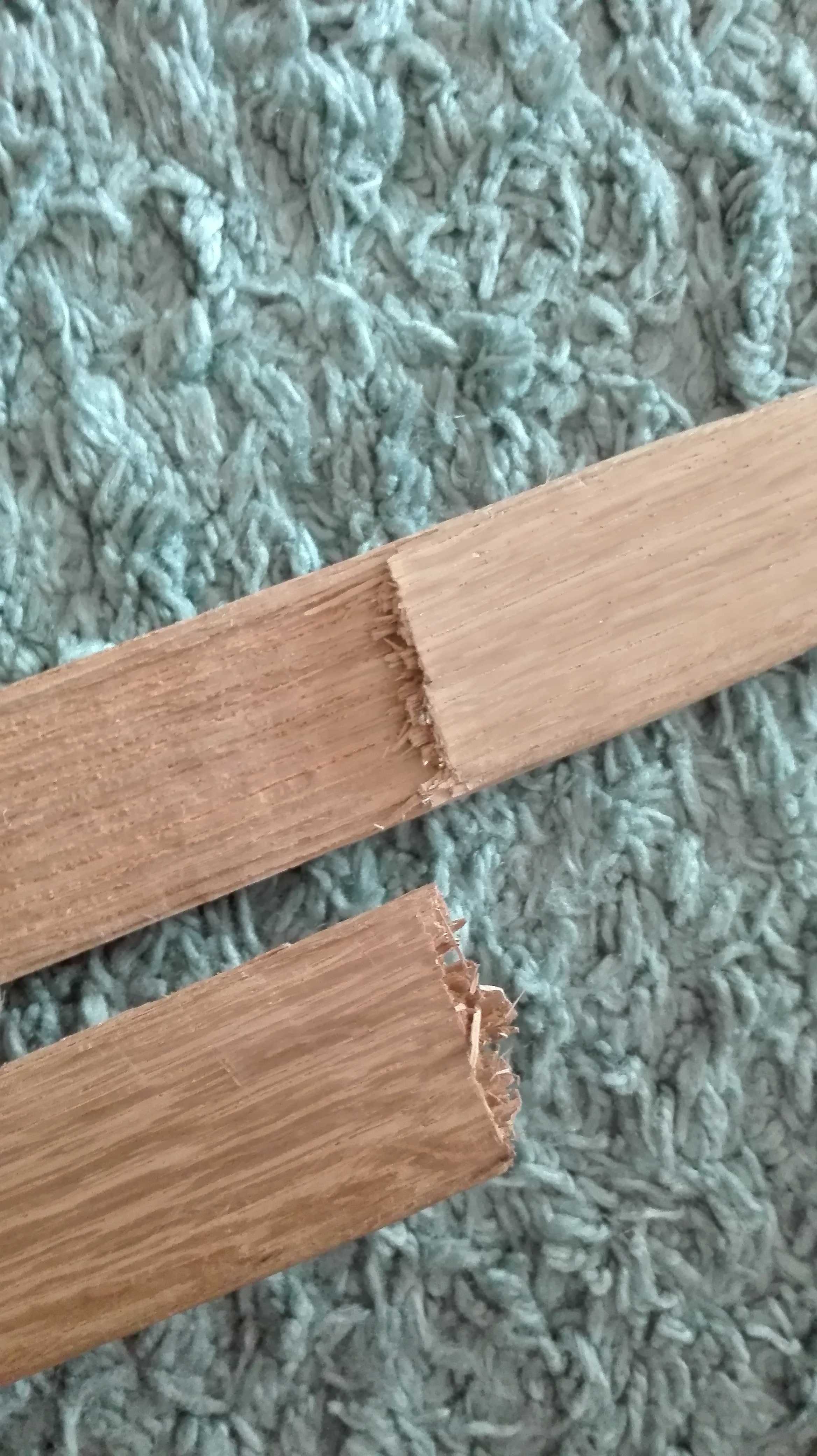

Tammilautajousi Plan B räsähti. Kesti noin 2000 laukausta. Alussa 48lbs@26", satuin viikko sitten mittaamaan paunat uudelleen ja oli 46lbs@26" settiä 5,5 senttiä heti ampumisen jälkeen ja 3 senttiä 24h kuluttua. Ensimmäinen jousi jonka olen tehnyt pystysyylaudasta. Selässä 3 kangasvahvikekerrosta, 2xjuuttisäkki + pellava.
Johan kakan nakkasi! Murtuma on klassinen rapsakan totaalinen vetomurtuma, jota ei kokemukseni mukaan synny vahvoihin lehtipuihin muuten kuin lankkutavarassa. Vaikka uunikuivaus tuottaa periaatteessa lujuudeltaan virheetöntä puuta, näyttää siltä, että optimaalisia laji- ja dimensiokohtaisia kuivausohjelmia ei läheskään aina käytetä, rahan, ajan ym. säästämiseksi. Eihän jossain paneelissa vetolujuus tule koskaan vastaan.
Joo, pamahti täydessä vedossa ja katkennut kärki raapaisi naarmun poskeen. Puuta ostaessa tuskailin myyjälle ettei hirveän hyvälustoisia ole tarjolla, sanoi että paraslaatuinen tammi myydään veneveistämöille. Semmoisesta saattaisi saada priimaa jos suostuvat vaan myymään.
