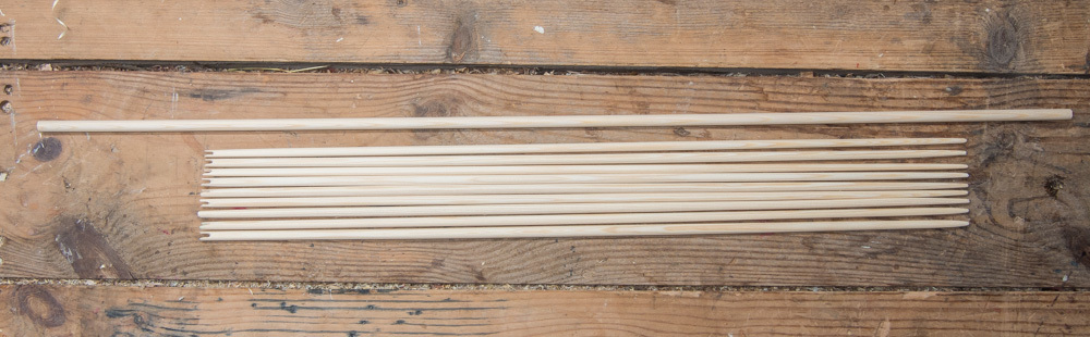

Pitkään on pitänyt tehdä tulevalle kaudelle uudet pituusammuntanuolet. Syksyllä sitten viimeinkin tilasin Keski-Eurooppalaisia kuusiaihioita, noin 90 paunan jäykkyydellä, halkaisija 11/32 tuumaa. Viime kaudella ammuin muutamalla kuusinuolella mutta ne eivät kummoisia olleet. Mutta jotenkin koen, että niissä on potentiaalia. Tähän asti olen ampunut parhaimmat tulokseni painavilla, bulletwoodista tehdyistä pituusammuntanuolilla. Niillä on “helppo” ampua hyvä tulos. Olen kuitenkin sitä mieltä, että mahdollisimman jäykkä ja kevyt nuoli lentää pitemmälle - siksi kuusi.
Otin työn alle kymmenen aihiota. Yhdessä oli pieni oksa keskellä aihiota, joten jäljelle jäi yhdeksän. Muoto alkaa olla valmis, vaikka vielä on jonkin verran hiomista jäljellä. Pituudeksi valitsin 60 senttimetriä. Kuudessa nuolessa on 15 graanin listanaula upotettuna kärkeen, kolme on ilman kärkeä. Nuolien jäykkyys 22 tuuman tukivälillä ja tavallisella asteikolla on 50-80 paunaa. Nuolivarren lähtöpaino täyspitkänä oli noin 500 graania, nyt nuolien massa on 160-240 graania. Paksuudet ovat 6,8-7,5 milliä.
Painopistettä en ole tarkistanut, enkä sitä aio mitenkään säätää, se on mitä on. Muoto on barreloitu mutta sellainen, että paksuin kohta on hieman keskikohdan takana. Olen siis tarkoituksella jättänyt nokkipään hieman paksummaksi ja nuoli ohenee selvästi enemmän kärkeä kohti.
Kuultomaalaan nuolet valkoisiksi, nokkipäähän laitan neon-oranssin värin. Sulitusta pitää miettiä - kalkkunan sulat ovat kovin paksuja, vaikka ottaisi ohuen kohdan. Kanan sulat ovat liian käyriä, pergamentti on liian työläs. Pakko ehkä tyytyä kalkkunaan.
On nämä kyllä työläitä, aikaa menee höyläämiseen ja hiomiseen, muodon hakemiseen.
Kuvassa on ylinnä lähtötilanne, sen alla yhdeksän lähes lopullisessa muodossa olevaa nuolta.
Mielenkiintoista… Ilmeisesti jäykkyyden takia tilasit? Mistä? Jos muistan oikein, bulletlaminaatti oli jousi, jota pidit kilpailukykyisempänä. Onnistuuko vetäminen 22-23" vetoon vai vaatiiko vielä reeniä? :smiley:

Saksasta, Bearpawilta tilasin tiskin alta. Ihan kysyin, että löytyykö ja löytyihän niitä, vaikka eivät yleisessä myynnissä olekaan. Bambubulletwoodlaminaatti on tällä hetkellä ykkösjousi mutta uuttakin jousta haluaisin käyttöön. Yksipuisten jousien ennätyksen kiinnostavat… Kun vain ehtisi tehdä, pari aihiota otin syksyllä sisälle kuivumaan ja nyt lienevät jo ihan hyviä työstettäviksi.
Treeniäkin pitäisi tehdä. Vähän tyhmältä tuntuu, että lähes takapihalta aukeaa puolen kilometrin turvallinen peltoaukea mutta enpä ole vain ehtinyt/muistanut/viitsinyt käydä harjoittelemassa ja testaamassa pituusvälineitä. Ehkä tänä talvena tai keväänä.
