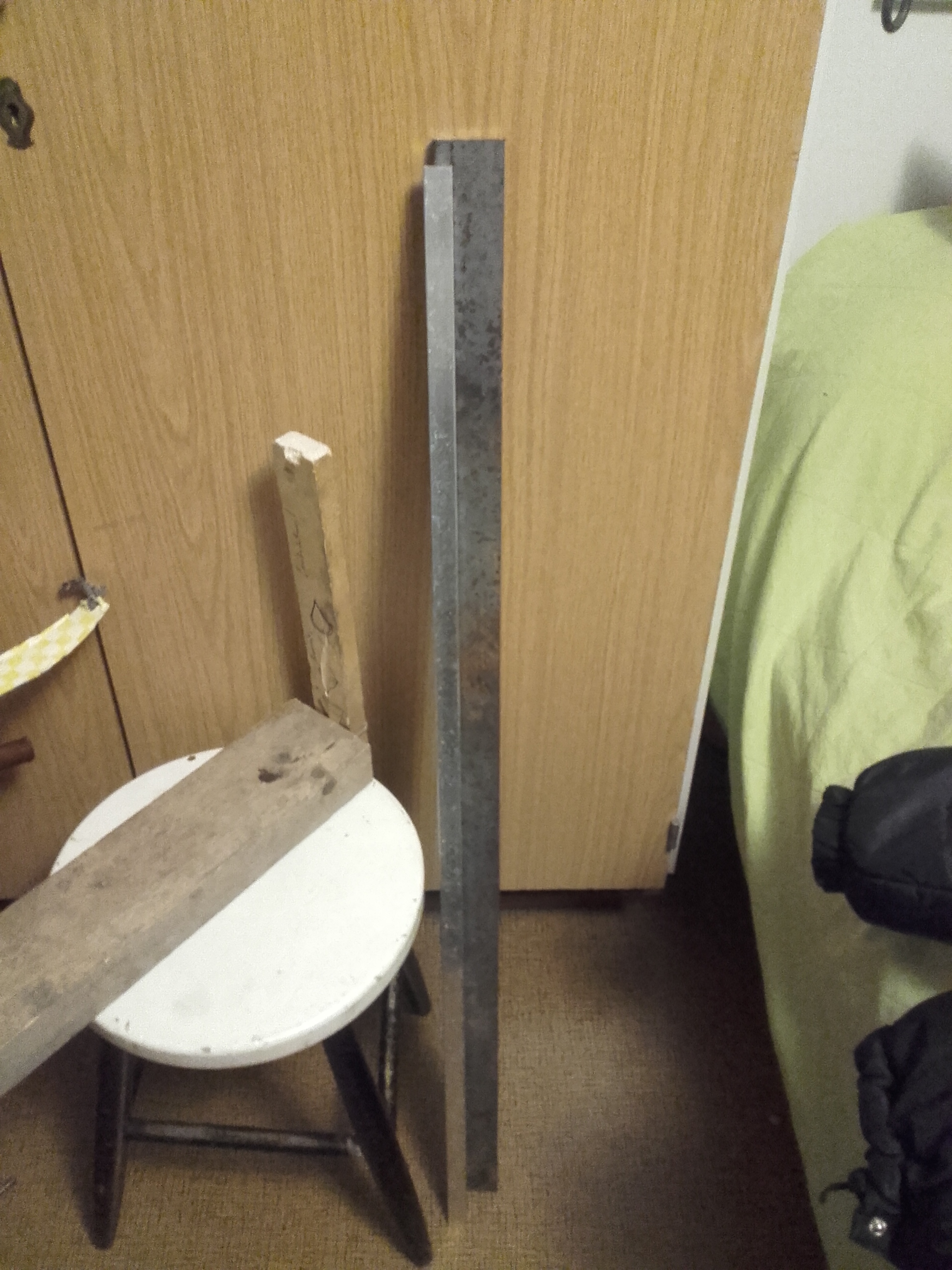

Tänään ostin metrin paksua alumiinilattaa mutta myös metrin jousiteräslattaa. Pitää katsoa saako noista tehtyä mitään. Historiallisestihan teräskaaret eivät ole nykyaikaista jousiterästä, mutta osaan toki karkaista ja päästää. Siltikin hirvittää tehdä tuosta kaari jalkajouseen. Tuo latta on 8 mm paksu ja 4 cm leveä. Suuressa jousikirjassa vissiin on jotain ohjeita teräskaaren tekoon. En tiedä voisikohan tuon suoraan rälläköidä näin talven pakkasessa ohuemmaksi ja se olisi siinä. Vois olla paikallaan tehdä hyvin kevyt kaari tuosta. Katsellaan mitä saan aikaan…
