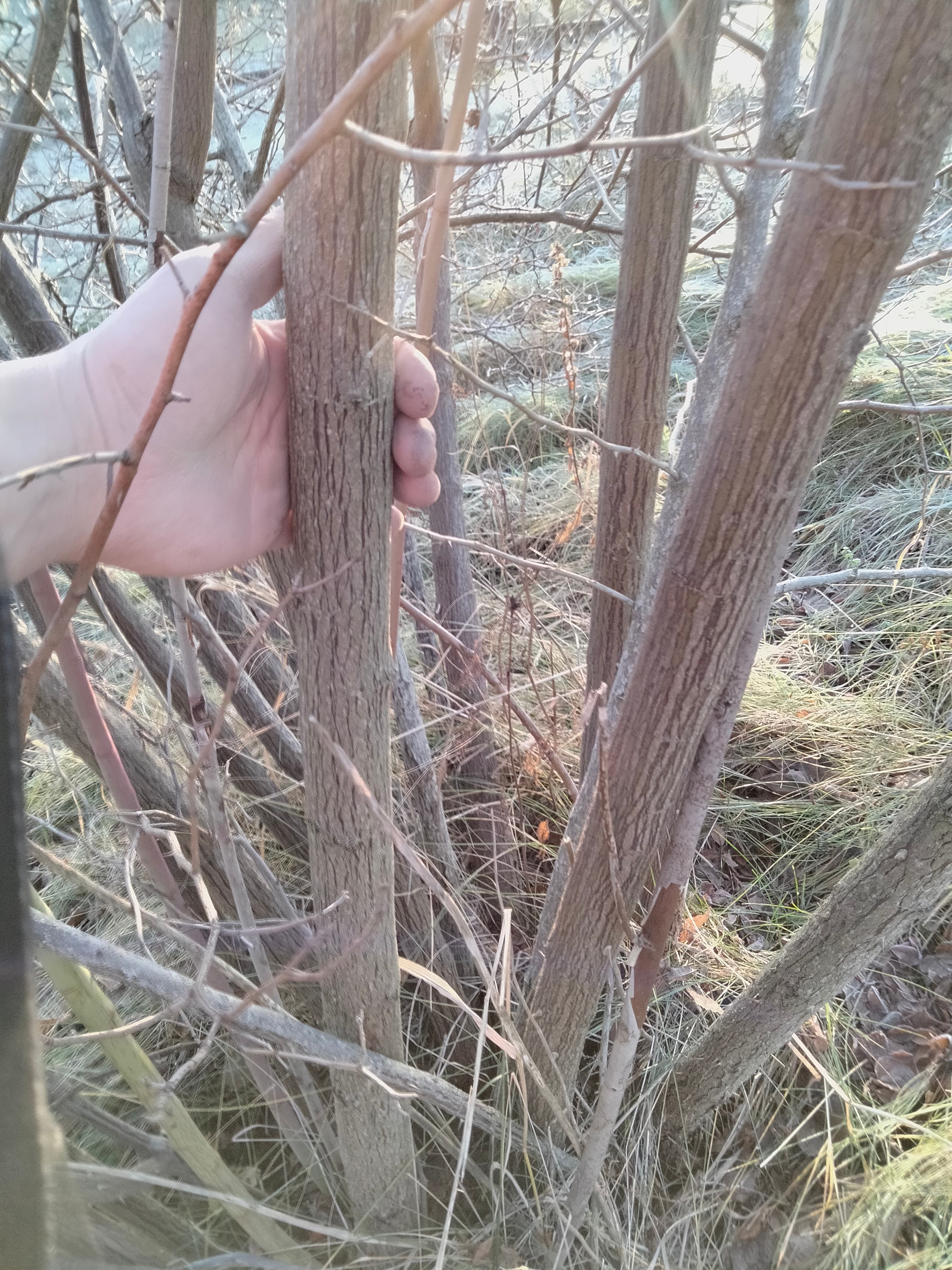

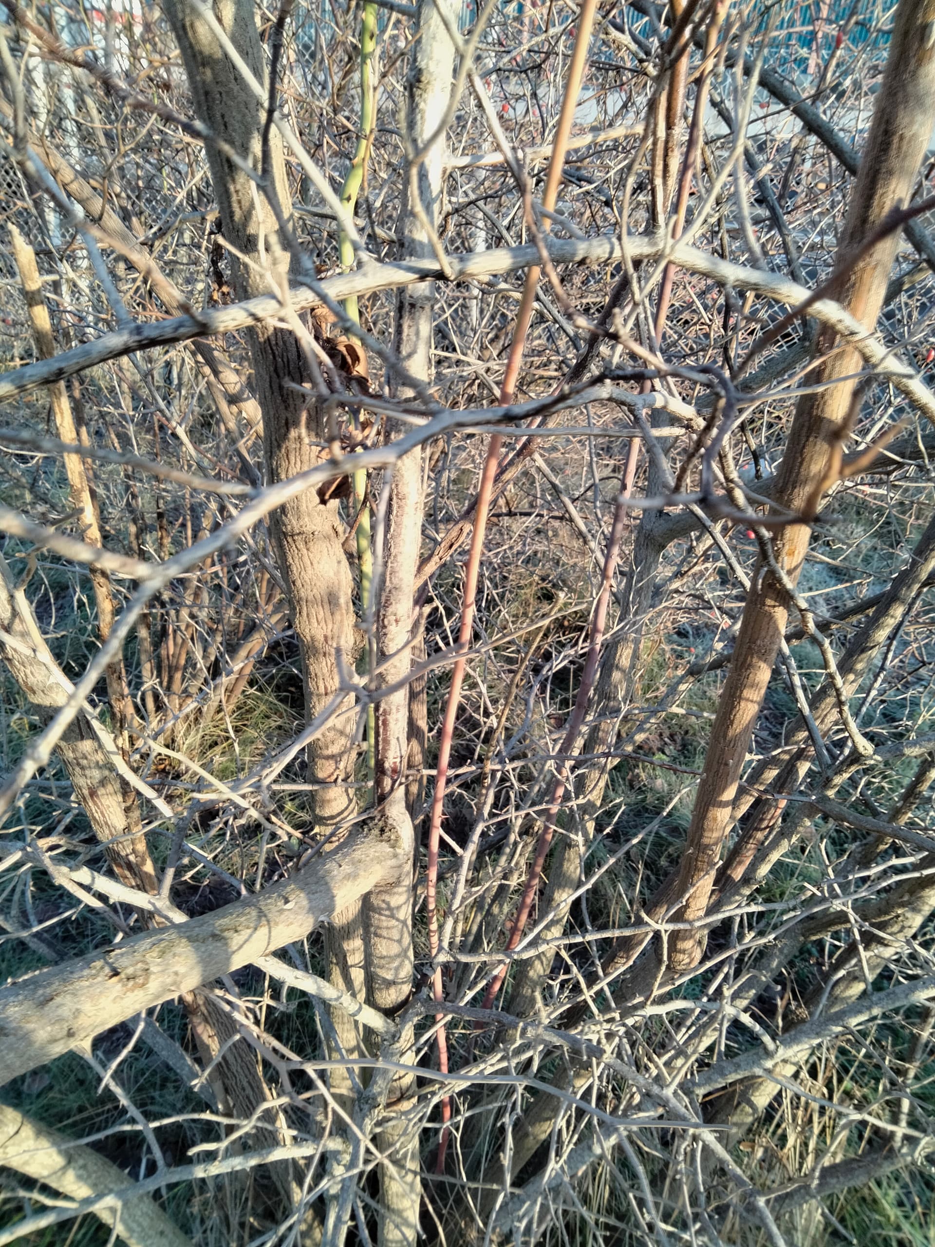

Käväsin silti tänään töitten jälkeen vähän vanhoja ruusuja katselemassa ja ihan kivan kokoisiksi olivat jo varttuneet.
