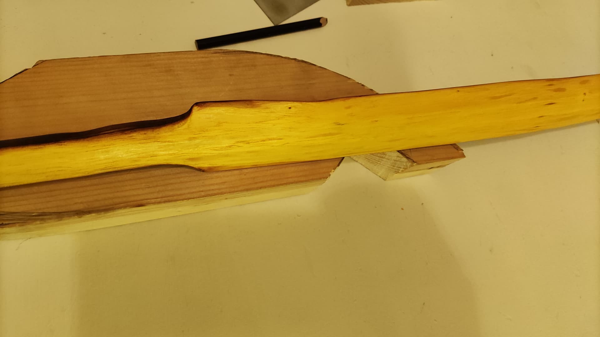

Värjäsin tänään jousta kurkumalla ja nyt yksi kerros truoilia pinnassa. Sunnuntai meni mukavasti muutenkin jousien parissa, työstin aika haastavaa jalavajousen alkua joka jää nyt kapeaksi n. 3,5senttiä leveäksi jouseksi. Lyhennän aihion 110-116 sentin pituuteen ja v-liitoksella sakarat kärkiin ja jännettä selkään kunhan ehtii. 4 jousiaihiota työn alla ja kaikki etenee hitaasti. Kuvat on alussa mainitusta värjätystä jousesta

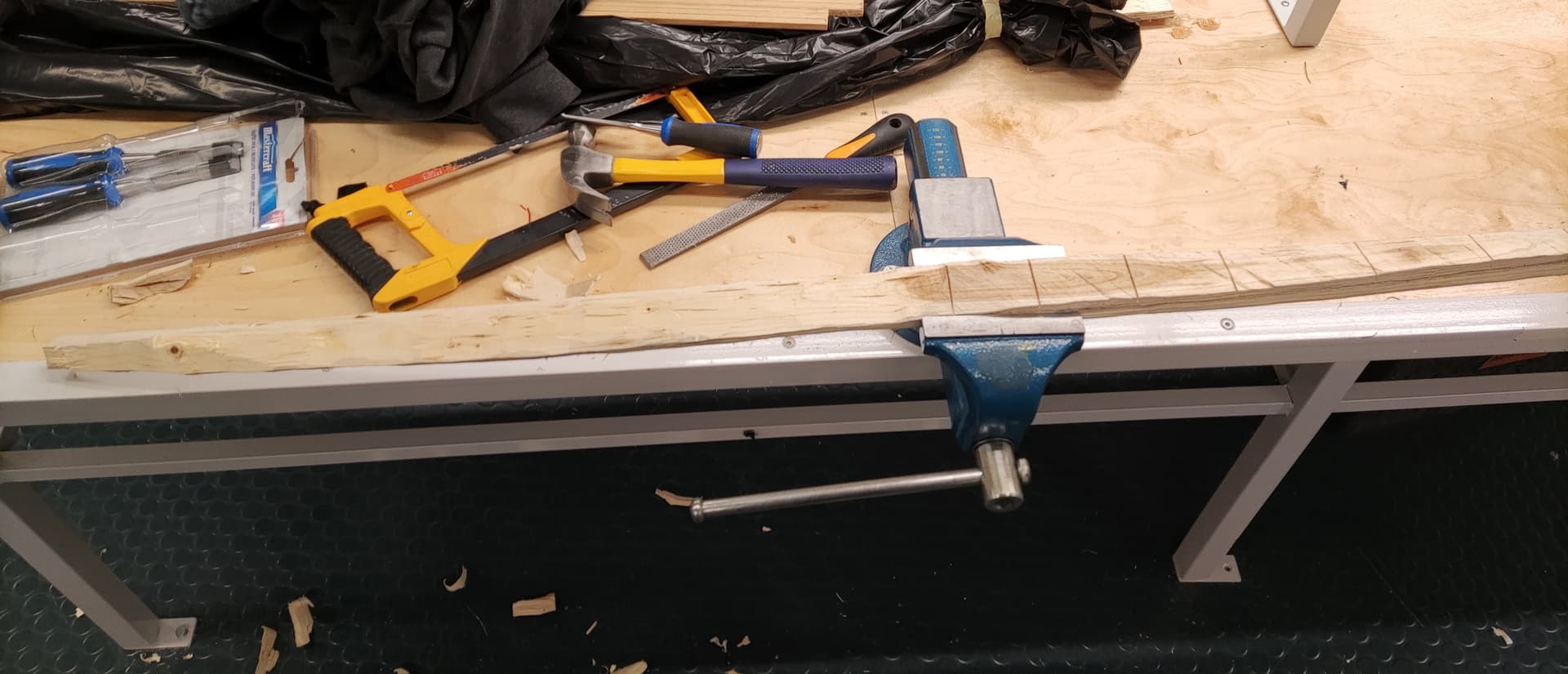

Pääsin tänään tänne Vattuniemen ala-asteelle peruutuspaikalle. Täällähän on kunnon puitteet tehdä, kiitos tästä vinkistä!

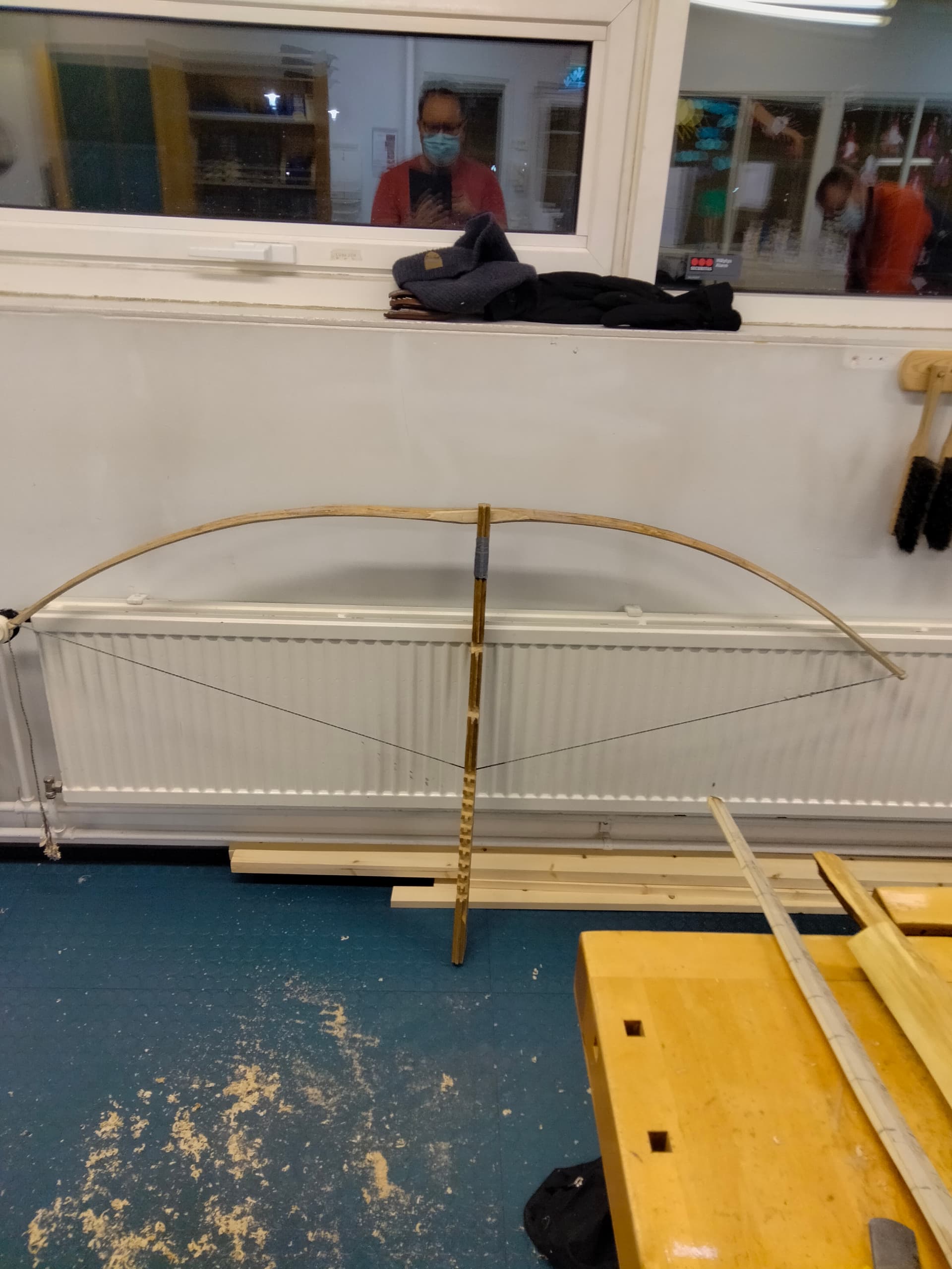

Pikku-Huopalahdessa OmaStadin verstaalla. Kristian on legendaksi noussut, recurve-jänne oli ilmeisesti purrut. Mun corylus on saatu 20 tuumalle.
Mahtavaa. :smiley: Siis jengi kiinnostuu? Yllyttäkää kevään/kesän kisoihin mukaan.
Oliko kuvan jousi suora alussa? Näyttäisi että oikea kärki taipuu liian vähän. Samoin vasemman lavan tyvi ja vasemman lavan hieman keskikohdan jälkeen.
Kokonaisuutena näyttäisi kuin vasempi lapa on vähän jäykempi.

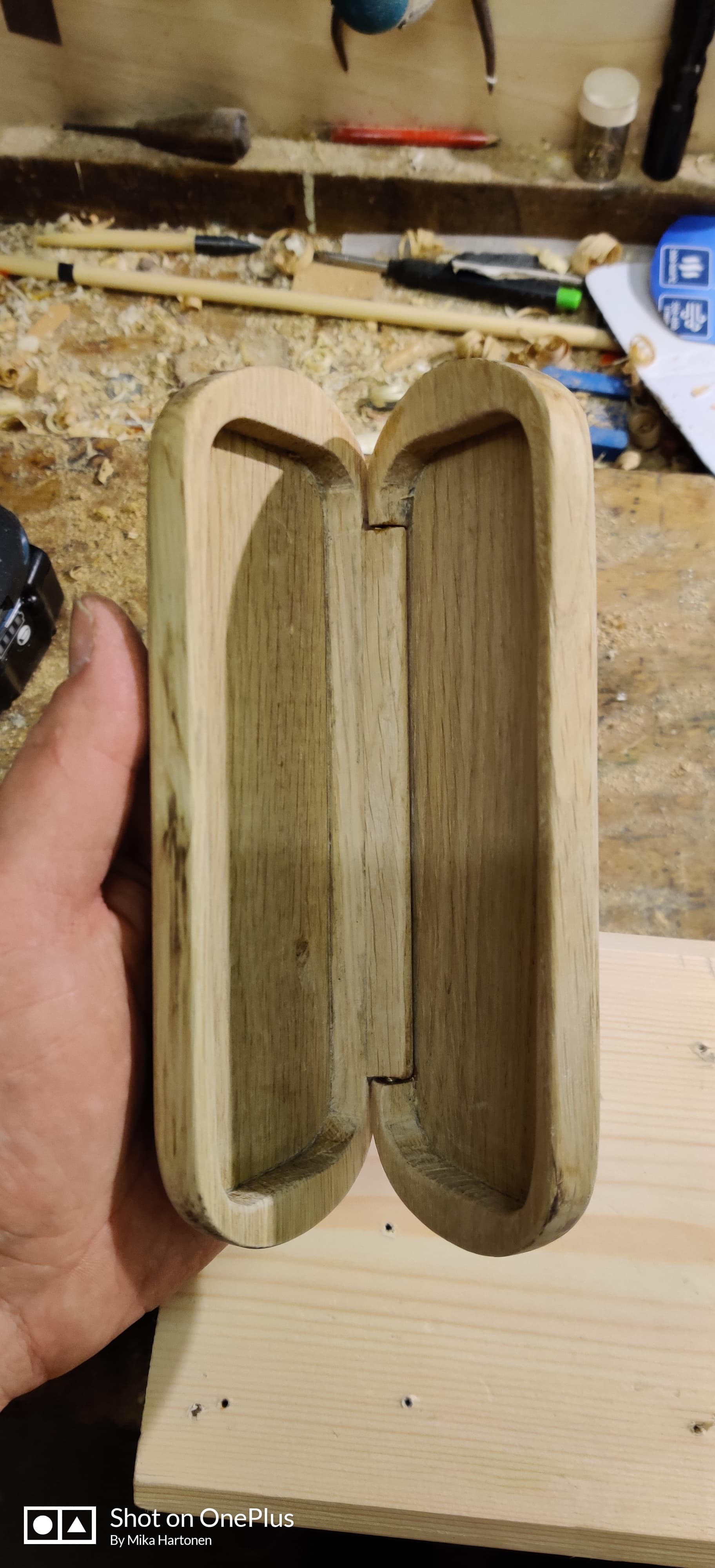

Pikkusen verstaalla touhuilua… Emännälle tammista rasiaa insuliini kynille ja itselle poplari sota nuolta. Eka valmis varsi on 32 pitkä plus 3" kärki ja painoa 105g. 15mm -11mm taperoituna…
