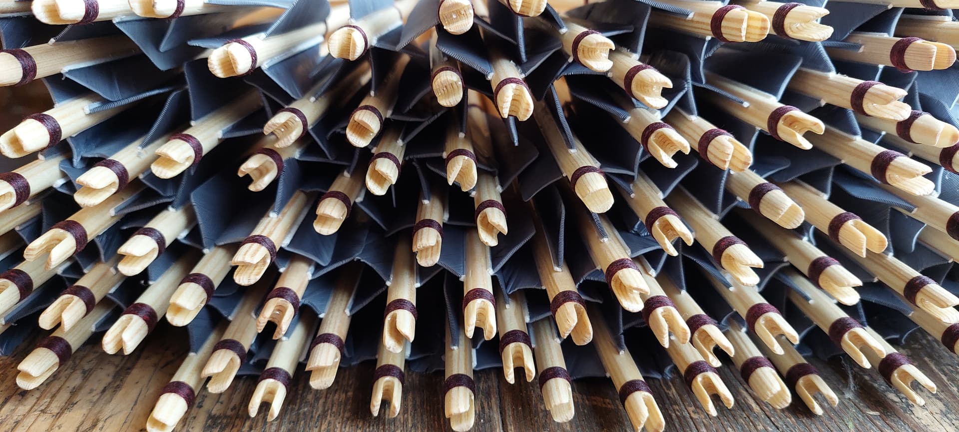

Nuoliakin on tullut väkerrettyä. Ovat sellaista tavallaan leppoisaa tekemistä kun voi tehdä vähän kerrallaan. Tässä on sata nuolta. Nokkien teossa auttoi huomattavasti kolmen millin jyrsinterä. 100 nokkia surautti 20 minuutissa plus toki käsinhionnat päälle.
No en… Aiheuttaa vain kaaosta kanalassa. Vesuri oli nopeampi ja tarkempi.
