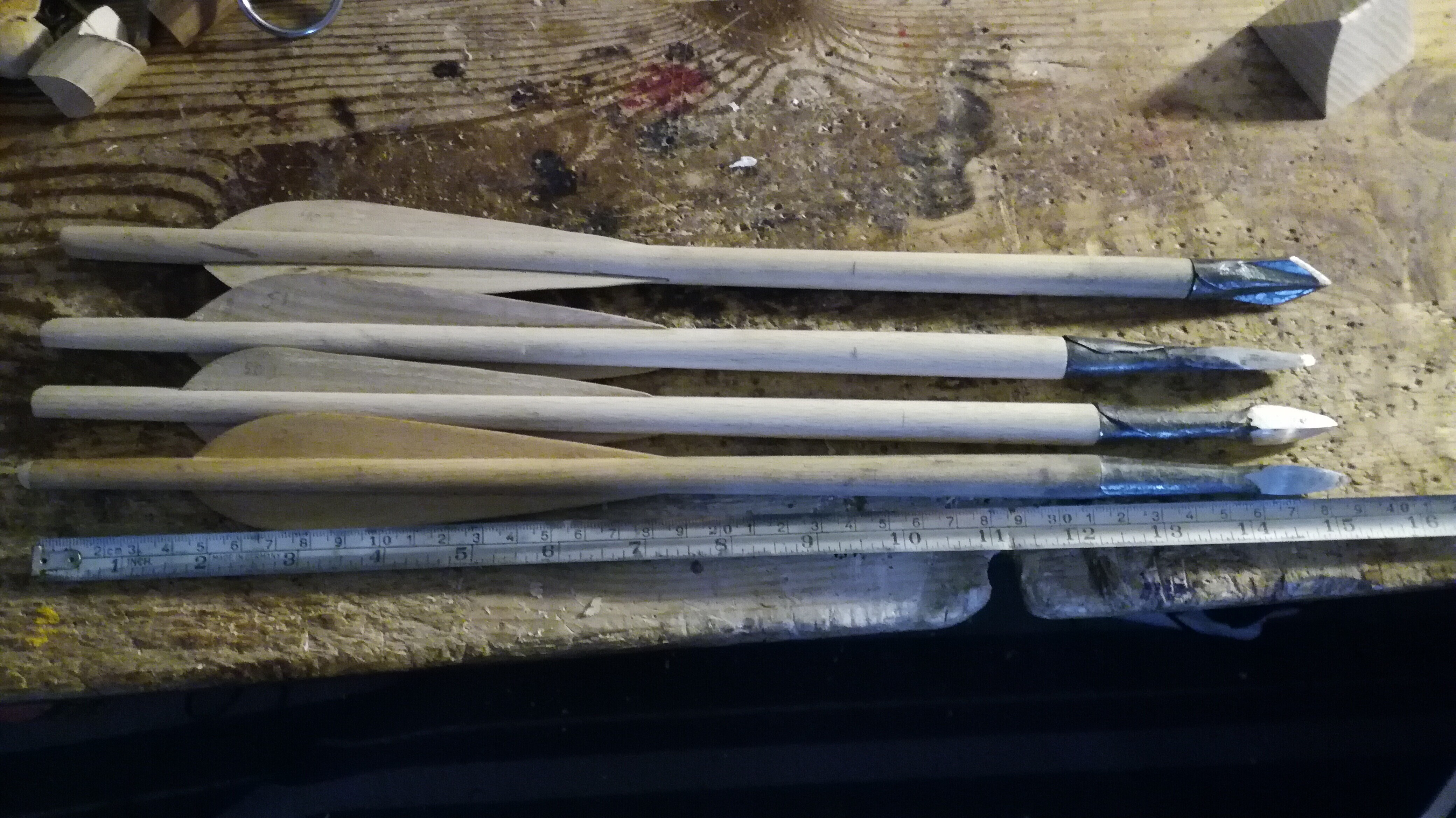

Aika samoissa mitoissa ollaan. Mulla kokonaispituus 32cm, josta puuta 30cm. Painopiste on välillä 18,5-19.2 cm nokista. Voisi jossain välissä testata vaikka 5cm pidempää…
Eli sinullakin painopiste on alle 1/3 kärjestä. Kuinka lentävät?

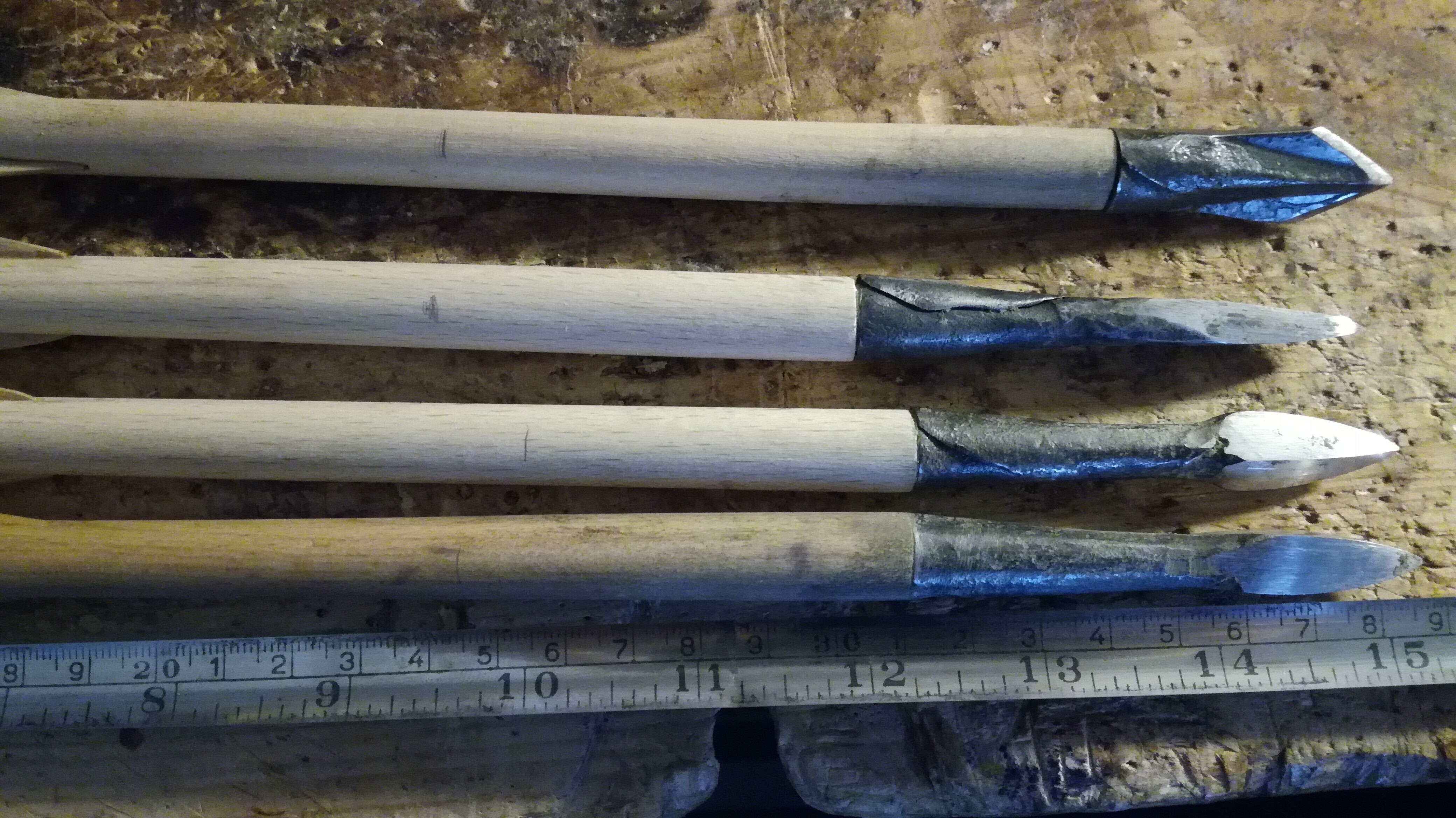

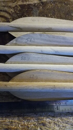

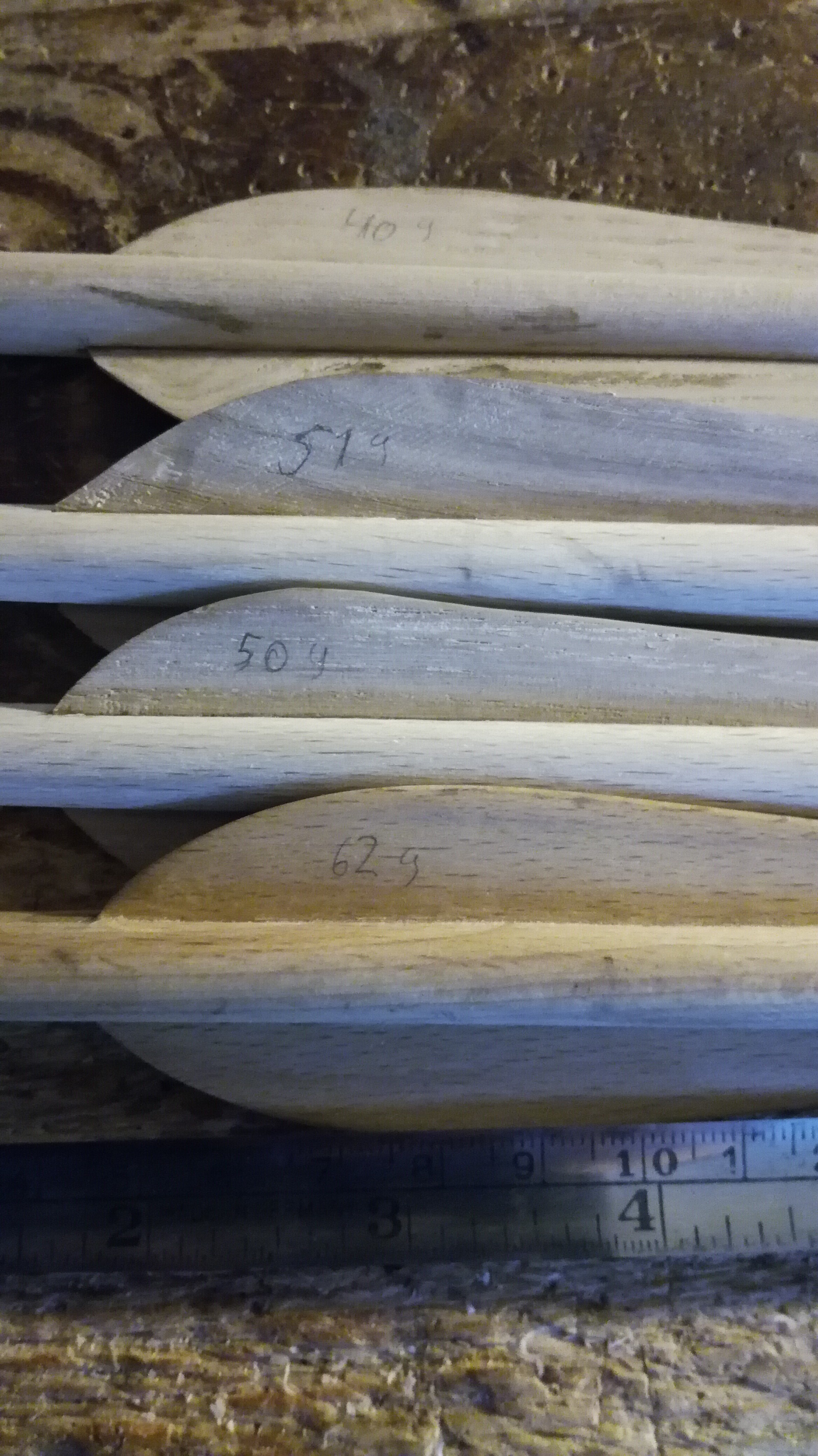

Kai tästäkin voi jotain päätellä. Varret pyökkiä ja ylin koivua. Kärjet noin 17g ja tuo tudor on 12g (ainoa varma tieto…) Loput rikki tai ilman kärkeä.

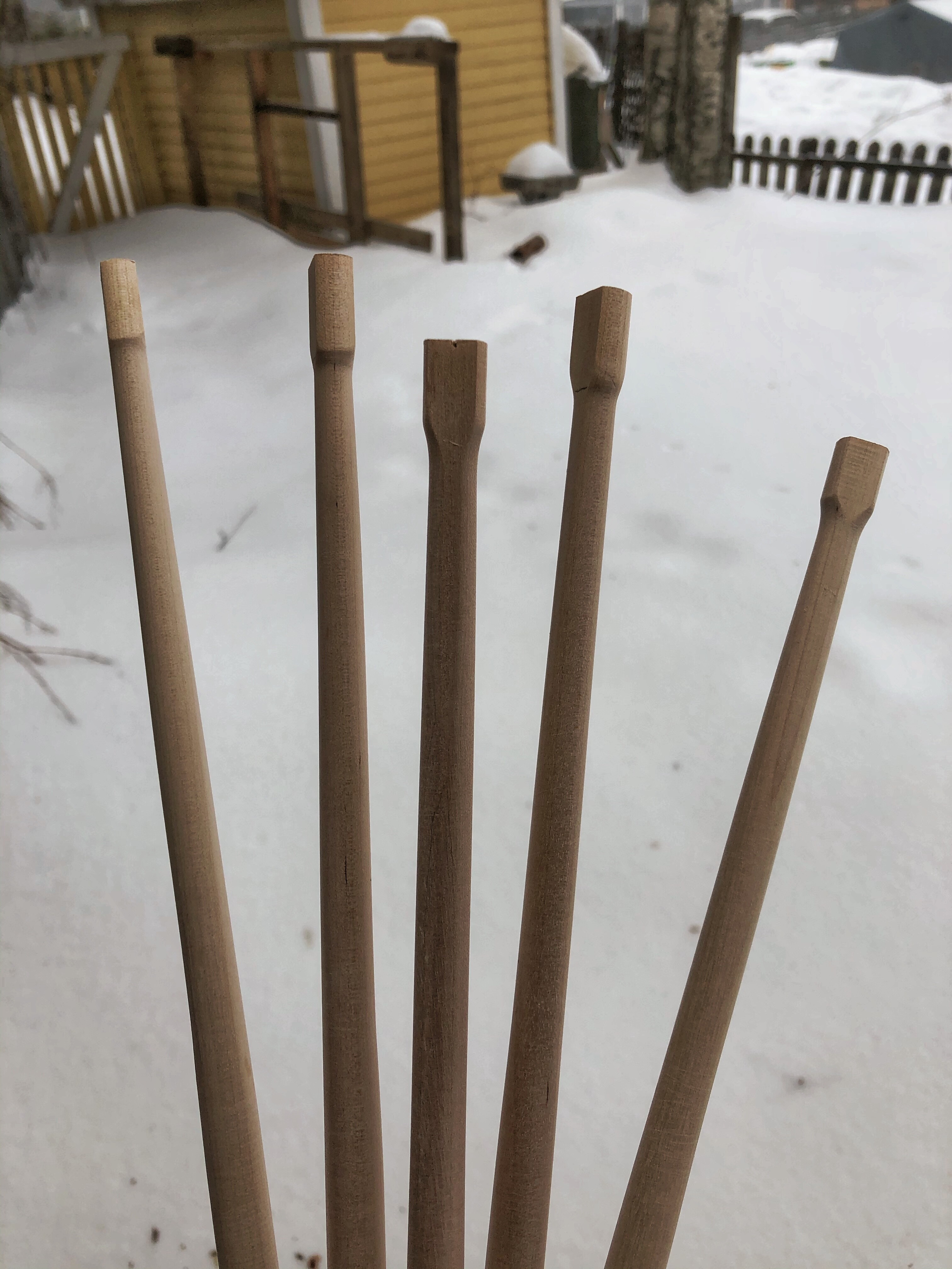

Hienoja nuolia reinikka. Minulla on toiminut myös noi peräpäästä pyöristetyt puusulat. Osuu tauluun ilman ongelmia. Onkohan mahdollisesti peräpäästään väpättävä kolmiomainen puunuoli ongelma?
Takapään viistoon leikattua mallisia on käytetty ihan riittävästi histirian sivuun joten kyllä se toimii. Itsellani oli muutama mutta ne ovat rikki kun menivät taulusta läpi ja osuivat puuhun.

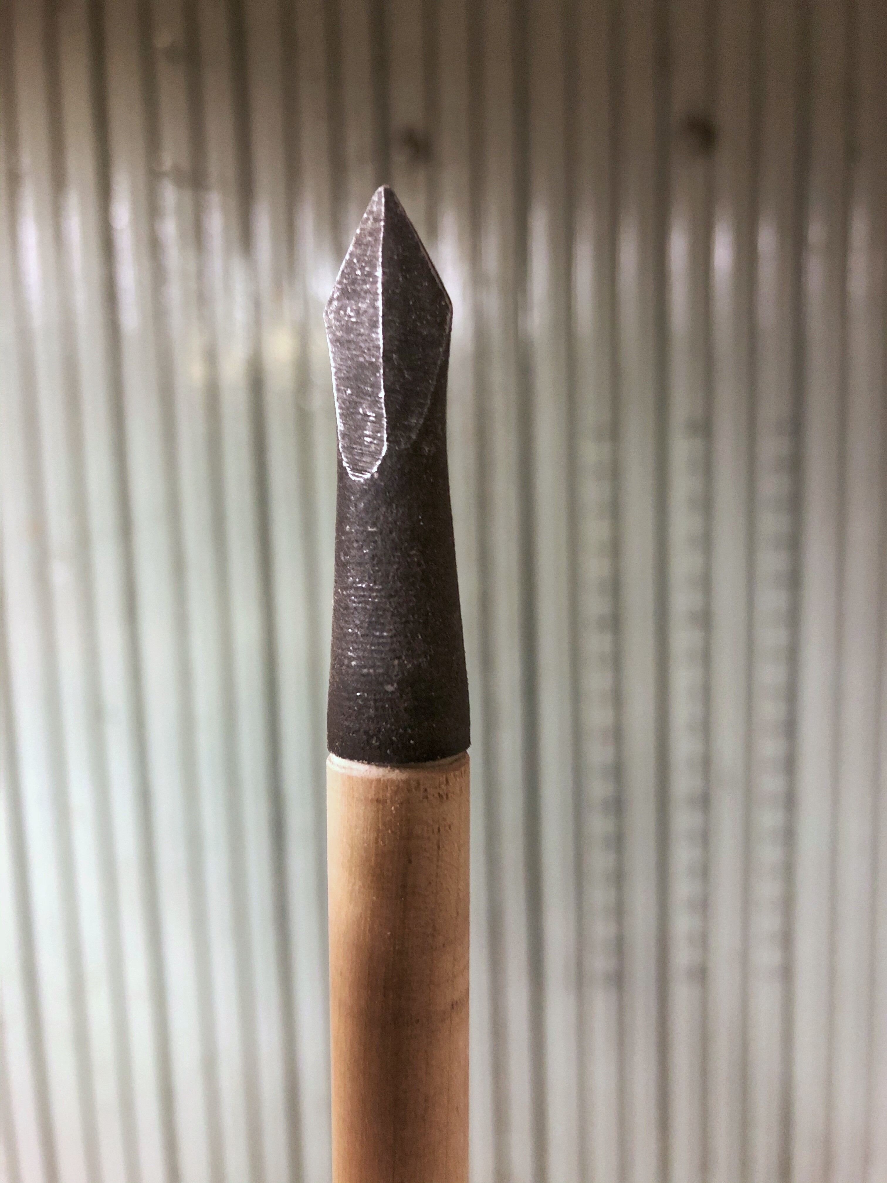

Vielä kun saat joskus taottuja kärkiä niin parempi

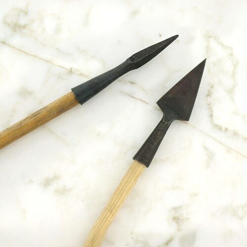

Tuosta saa edullisesti taottuja kärkiä jos ei ole mahdollisuutta takoa. Käy hyvin myös varsijousen nuoliin ja voi vielä hioa lyhyemmiksi jos haluaa. Itse ostin noita Turun keskiaikamarkkinoilta muutama vuosi sitten.
Eivät ole taottuja vaan hitsattuja putken varsia.
Nojoo, taitaa olla kärjet taottu ja loput hitsattu putken pätkää. Rebar-tangostahan on helppo takoa noita kärkiä, sitä kun saa hyvin varustelluista rautakaupoista ympäri maan.
Noissa kärjissa ei ole mitään taottua. Putkeen hitsataan umpipala ja se hiotaan koneella muotoon ja käytetään kuumentimen kautta jolloin pintaa voidaan vähän naputella kivoja jälkiä ja sitten maalataan mustaksi.
Tämä on se prosessi millä noita halppiskaupan kärkiä tehdään.
Noita kärkiä on montaa eri tyyppiä ja niitä löytyy lähes jokaisesta nuolitarvikkeita myyvästä verkkokaupasta. Luultavasti jotain Kiinan-tuontia.

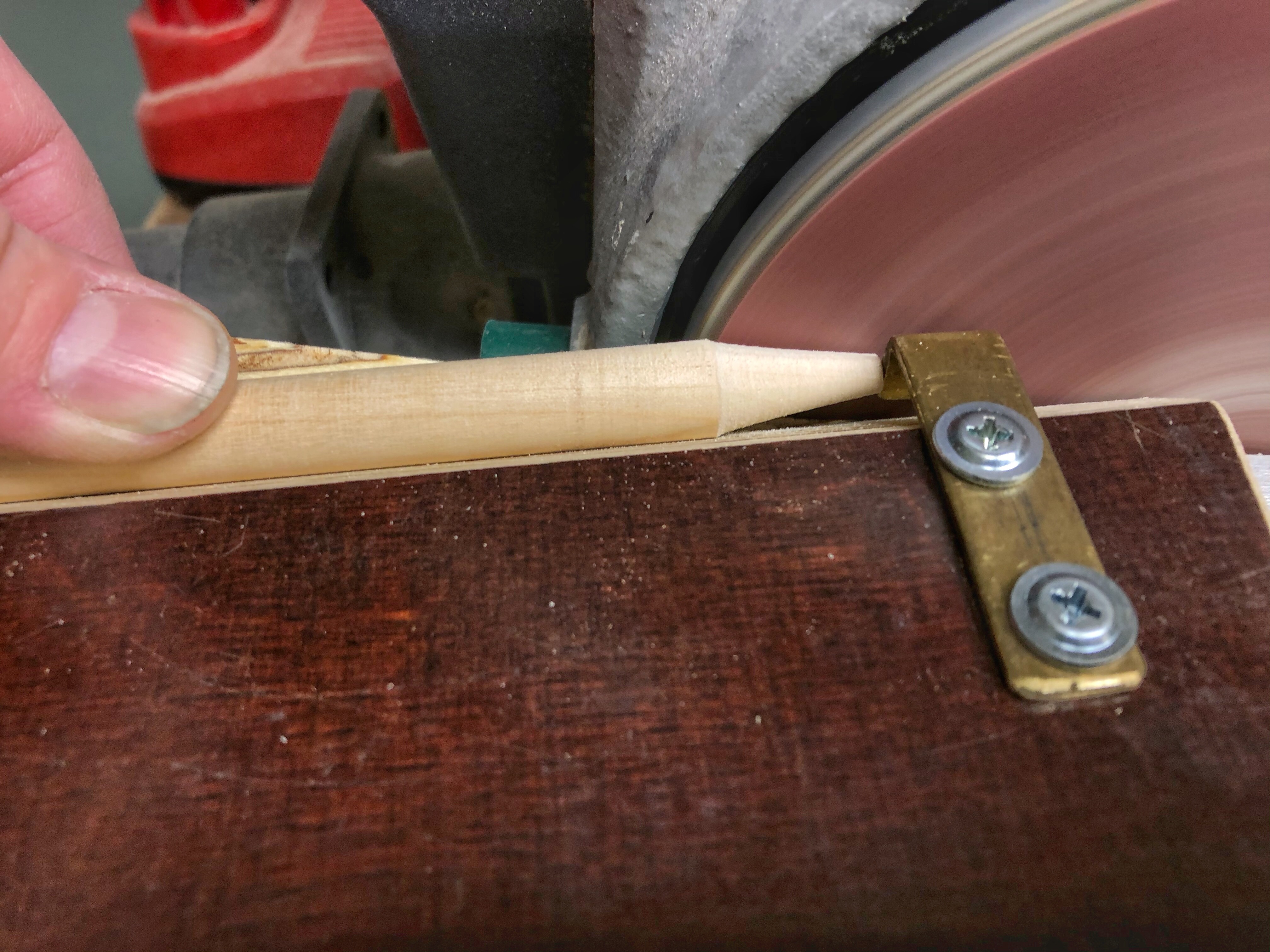

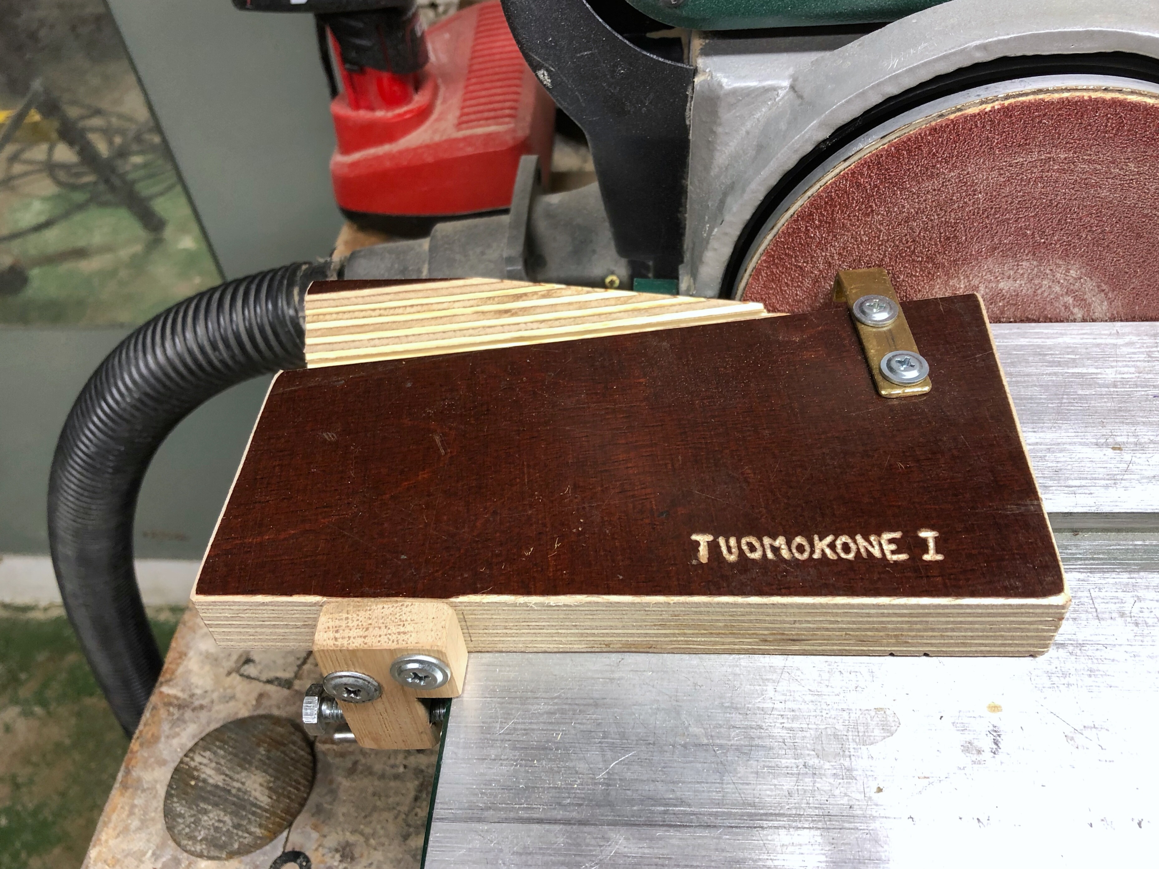

Perkule kun tämmönen oli tänne unohtunut. Pitkään kummitellut mielessä että tämmöinen jyrsinsetuppihan se pitäisi olla ja miksei itsellä jo ole. Nuolivarsiahan saa kaupasta ja aika paljon kertyy huomaamatta “alennuksista” lisää. Mutta entäs erikoisempia, saarni, tammi jne keppejä. Plus jos haluaa kovapuuliimattuja varsien päitä saada nopeasti pyöreäksi.

Muutenhan toi sun jigi on just eikä melkein. Paksu peltilevy on täydellinen “kiillottaja”, kun messinki-inserttejä 11/32 kokoon on aika vaikea löytää. Myöskin mikä ärsyttää yhtään pidemmässä holkissa on se että nehän tuntuu olla hiton vaikea saada täydelliseen linjaan.
Syöttöreikään saa putkiosastolta 1/2" messinkinipan joka pelittää just kivasti jos syöttövarsi on 3/8" eli 9,5mm paksu. Se on kulmasta kulmaan 1/2". Tosin tässäkin voisi peltilevy toimia paremmin, koska tyydyttävä linjaaminen on paljon helpompi.
