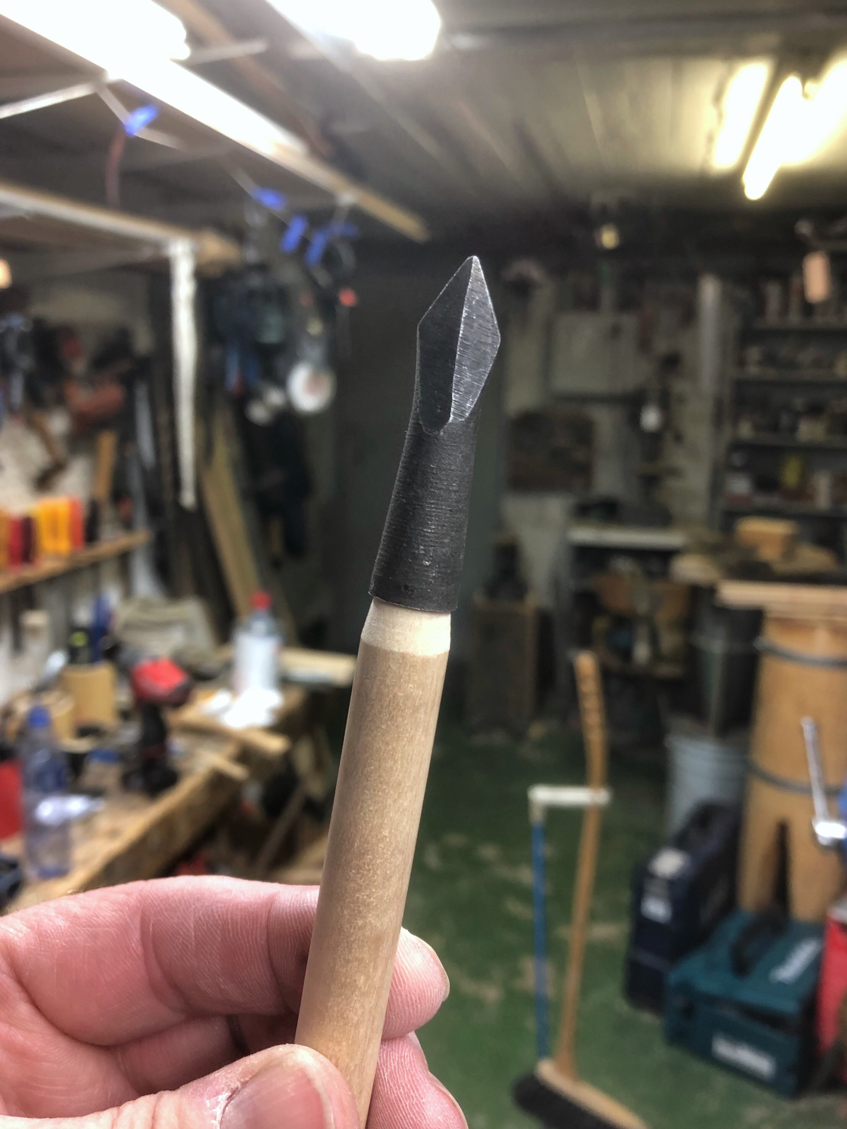

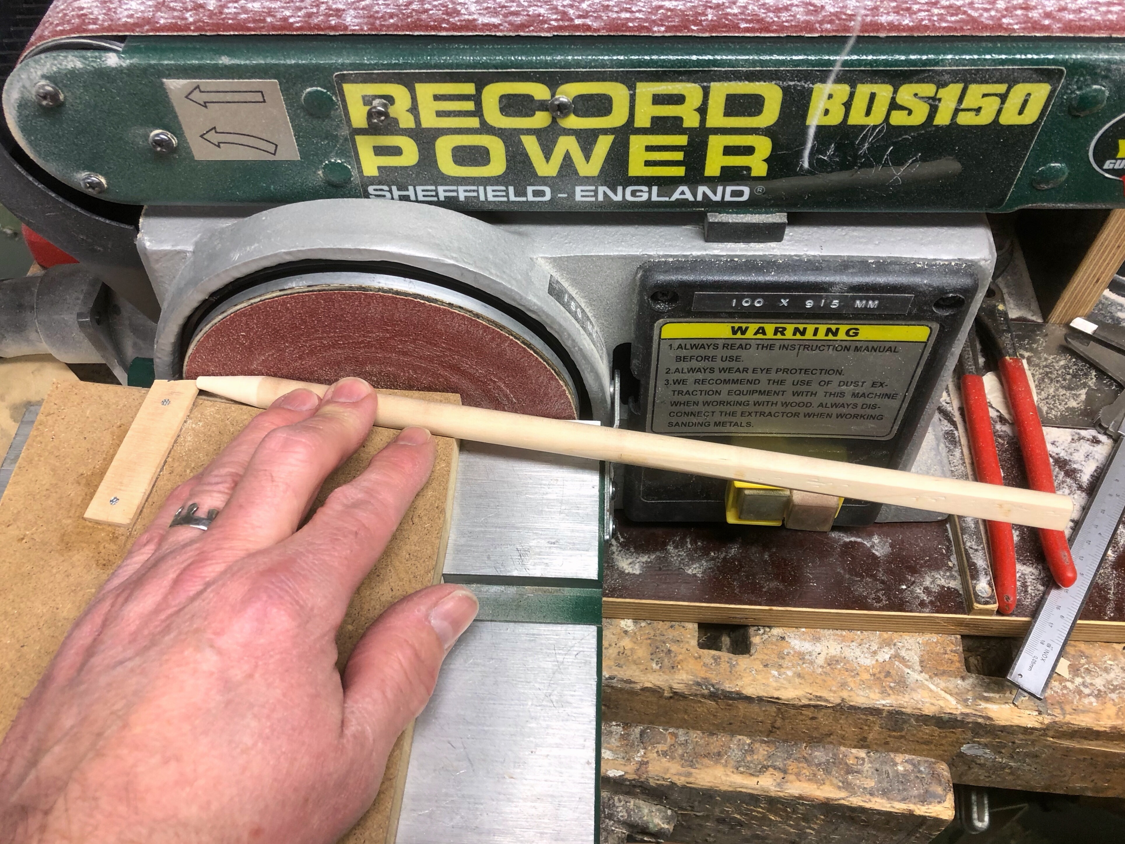

Kärkikartiokone.
Vasaman varsi on 12 tuumaa (≈30,5 cm) pitkä. Kärki painaa 170 grainia (≈11 grammaa) ja lisää tuuman vasaman pituuteen.

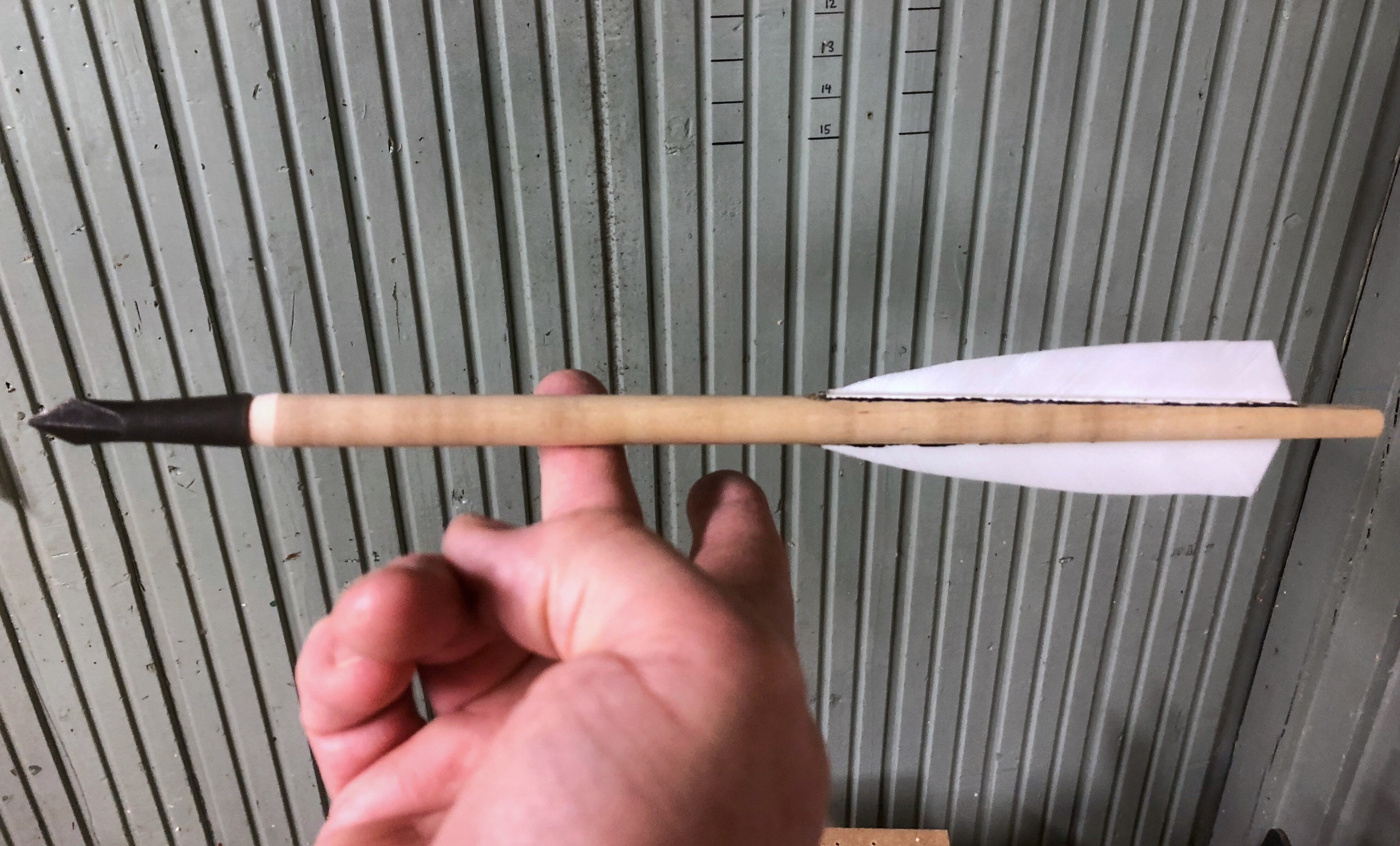

Eka testivasama.
Sain huonon ex tempore- idean ja sotkin Uhu-liimaan hiilimurskaa, että näyttäisi epärehellisesti tuohitervalta. No, ruma ainakin tuli, sen lisäksi että liiman pito tietenkin huononi. Ei ehkä jatkoon.
Vasaman kokonaispituus on 33 cm, tasapainopiste on perästä mitattuna kohdassa 21,3 cm. Pikkuisen alle 1/3 siis.
Kannattaisi kuulemma olla 1/3 - 1/4 kärkipainoinen, jotta olisi optimaaliset lento-ominaisuudet.
Sulat ovat viisi tuumaiset. Yhtään pidempiä ei ilmeisesti kannata laittaa, sulkien nyöritykset lisäisivät myös perän painoa entisestään.
Pitäisiköhän tehdä vasamista vähän pidempiä?
Juri tekee tarkkaa, täsmällistä ja todella huolellista työtä. Mutta nyt täytyy sanoa, että tuo kärjen ja varren liitos on suoraan sanottuna ruma, juuri sellainen kiinanhalpiksen tyylinen, jossa on liitetty täysin yhteensopimaton kärki ja kärkikartio yhteen. Anteeksi… Tähän asti jälki on ollut niin huippua, että oli pakko tarttua tähän pieneen yksityiskohtaan.
Tuomo! Mä on sunkaa ihan samaa mieltä ja mää todellakin uskallan sanoo sen ääneen! Ihan paskalta näyttää!!!
(Niin kuin munkin 15 vuotta sitten tekemätkin
Jokaisessa nuolivarressa jonka olen ikinä nähnyt on jonkin moinen olka vuoltuna varteen. Tämä siis pelkästään noissa holkillisissa.
Tietenkin tässä vaikuttaa eniten juurikin tuo jo olemassa olevien kärkien kartion halkaisia sekä jo olemassa olevien varsien paksuus…
Jos pistät 4-6 kierrosta lankaa etu sekä takapään kohdille niin meneekö muka edes 1gramma rikki???
Pöh, tässä vaiheessa olen huomattavasti enemmän huolissani tuosta painopisteestä, että onko liian takapainoinen vai ei?
Sitten vasta viitsii näprätä olkia ja sovituksia, kun saisi ensin mittasuhteet ja balanssin kuntoon.

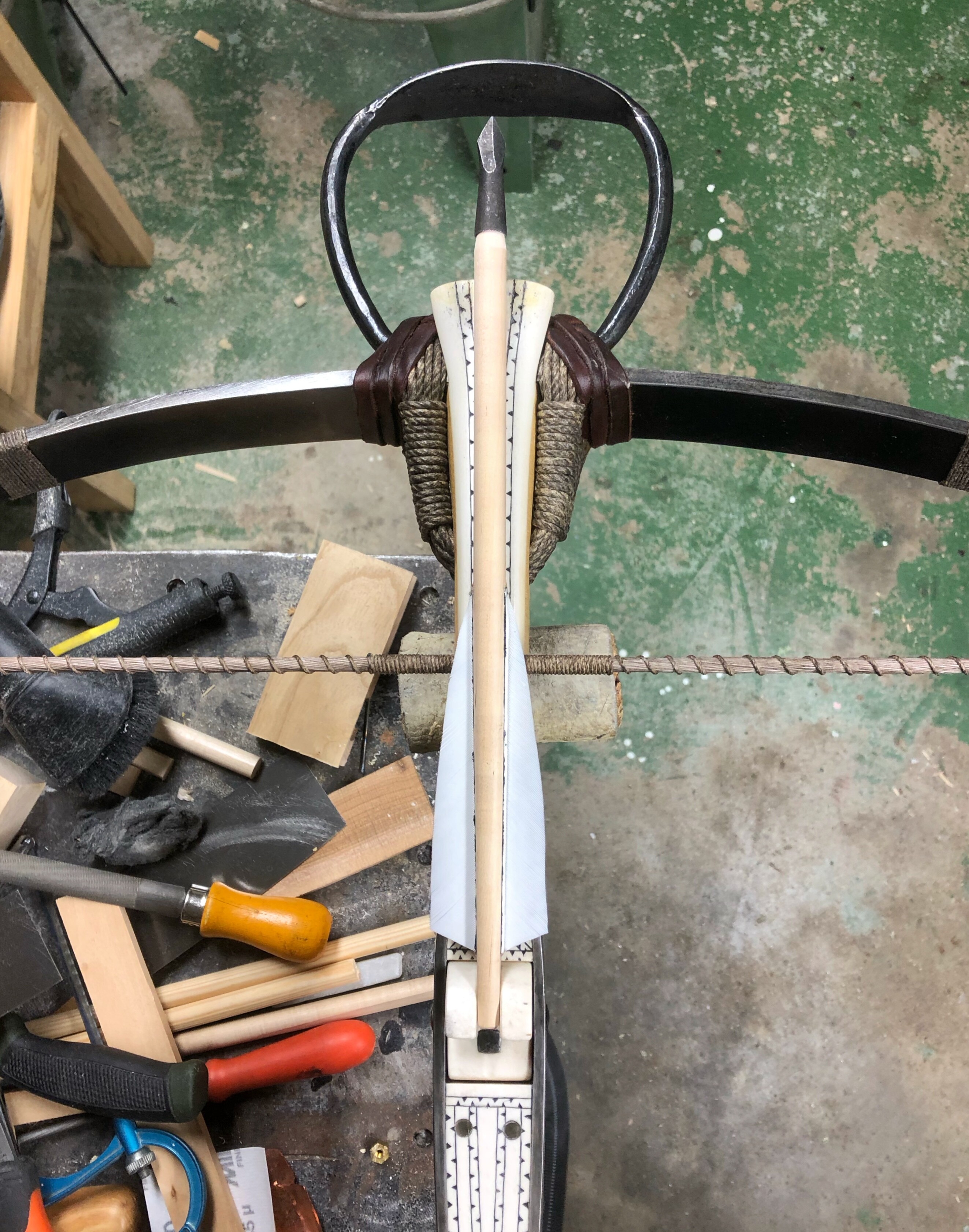

Maastossa jos ammuskelet niin elä kovin mielellään maalaa neonvärillä/punaspraylla nuolia. Jättää ikävää punaista jälkeä virepyörän kynsien väliin ja luuhun jota joutuu hiomaan pois, vaikka olisikin kuivunut maali. Muutenkin ehkä kannattaa ajatella millä pintakäsittelee nuolet ettei luutop likaannu.
Sensfelderin jousi ja saman ilmiön olen itse havainnut.
Kyllähän nuo vasamat ovat todella lyhyitä. Uskoisin, että reaalielämän jahtimatkojen tarkkuus paranee, kun nuoliin tulee ainakin pari tuumaa lisää “ylimenomittaa”. Edes moderneista lyhyehkövetoisista metsästysvarsijousista ei saada metsästyskelpoisia tarkkuudeltaan, jos vasama ei ole luokkaa 16 - 20" pituudeltaan. Jälkimmäinen lukema olisi tietenkin huikenteleva suomalaiskansallisessa teräsjoutsessa.
Miksi oletat, että Juri maalaisi vasamansa? Ja vaikka maalaisikin niin tuon perän voi aina jättää vaille väriä.
Tuo Sensfelderin värkki on kilpailu ammuntaan tarkoitettu niin historiassa kuin nykyäänkin. Omien nuolien värjäys tunnistettavaksi on yleensä pakollista.
