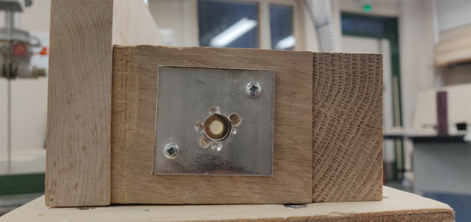

Peltilevyssä on myös sellainen jippo että poran ulosmenopuolen metallijäysteet leikkaavat ja siistivät varren juuri reikään sopivaksi. Poranteriähän saa 0,1 millin välein ja myös tuumamittaisina tietyistä erikoisliikkeistä.

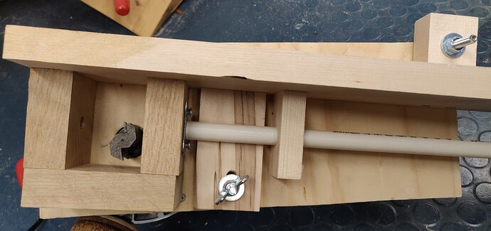

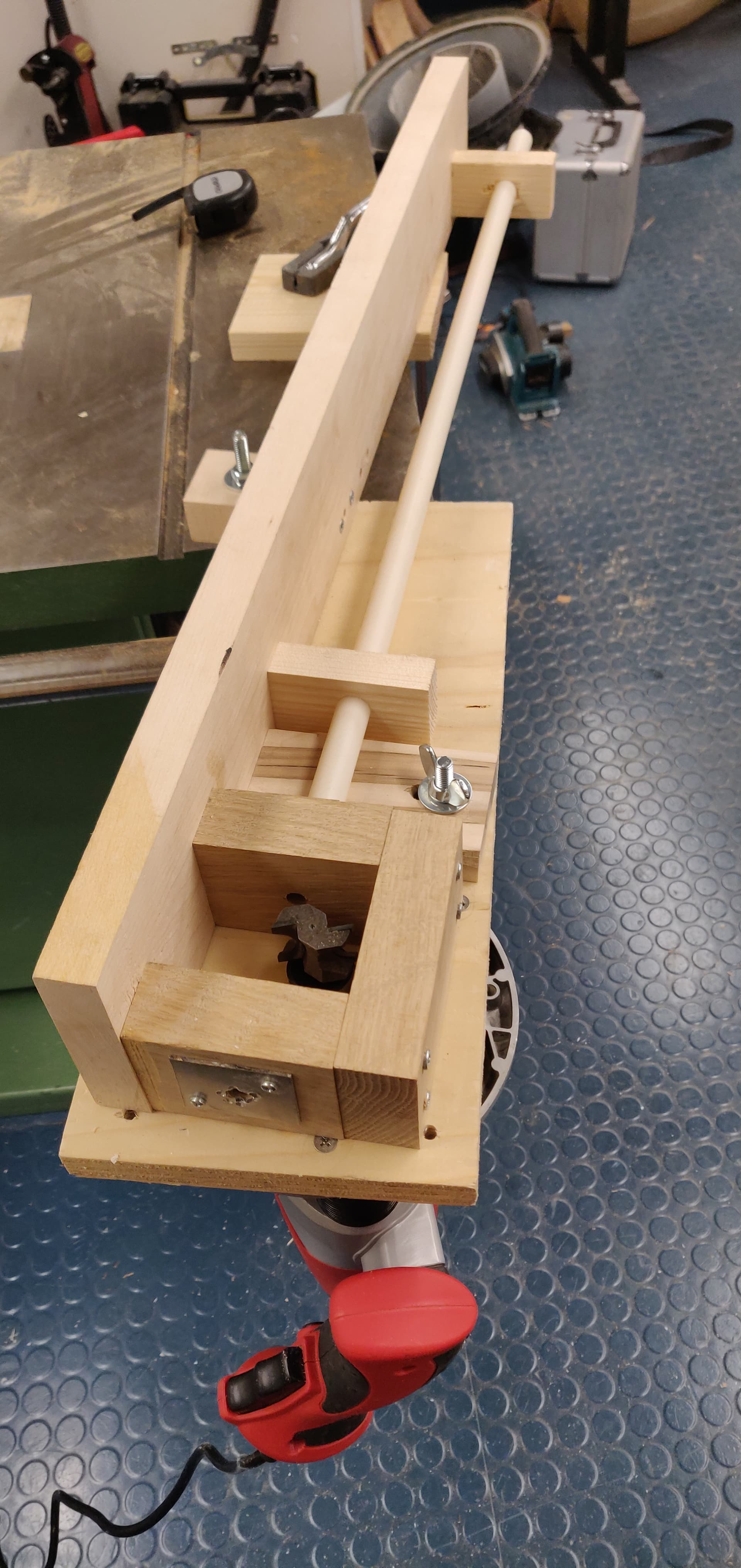

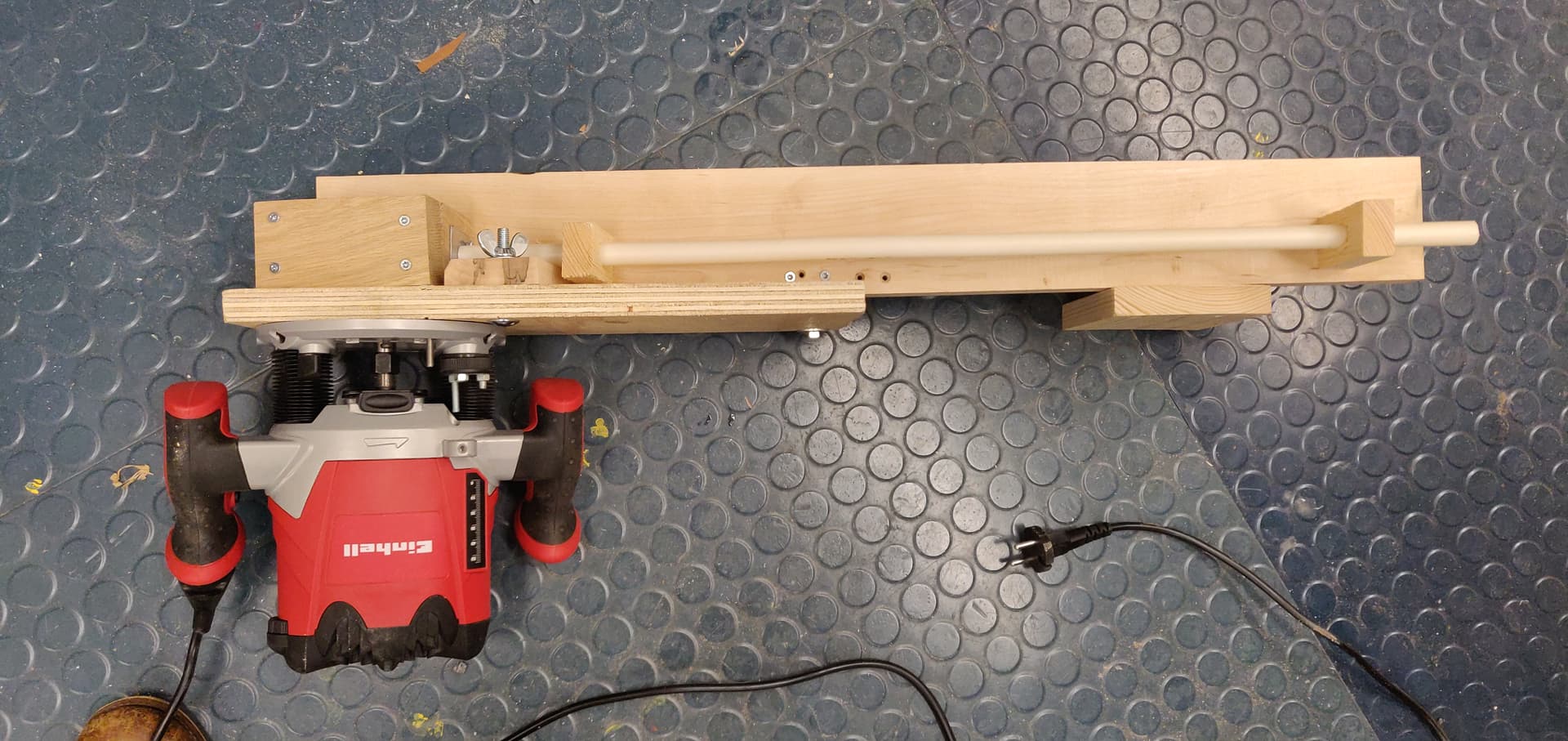

Tämmöistä sain aikaan. Eli jyrsin kiinteästi pultattu vaneriin. Jigi siirtyy saranan varassa (pultti) ja hienosäätö asettuu siipimutterilla. Sain heti tokalla ajolla aika tarkan lopputuloksen. 8,5mm reiät peltilevyissä, sisä ja ulko, jolloin tulee 8,35-8,45 varsi näköjään.
Onpahan hyvä. Päätin vielä tilata alas leikkaavan spiraaliterän jos se tekisi vielä himpun verran puhtaamman leikkauksen. Tämän kaltainen: Trend Spiral Down Cut Router Cutter 8mm (8mm Shank) | Axminster Tools Europe
Toki ei ehkä ole edes mahdollista parantaa tulosta, niin siististi ajoi jo nyt.

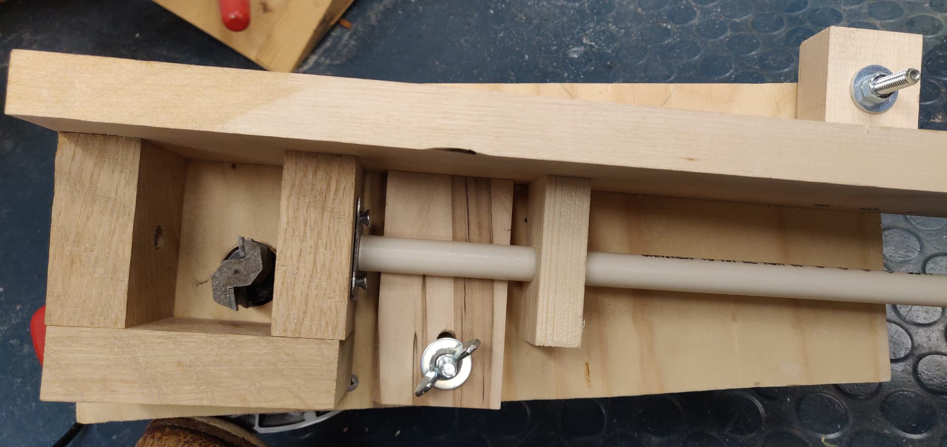

Tänään tuli tän varsisorvin kanssa vähän ongelmia. Sain säädettyä ensin kohdilleen, sitten kun työnsin toista vartta niin eikös jo jotenkin säätö ollut perseellään. Joku yksityiskohta tossa kusee. Systeemi on kuitenkin niin jämäkkä että vaikea nähdä säädön lipsuvan jostain kohtaa. Pitäisiköhän terän jälkeinen kiillottava metallilevy olla sittenkin terän puolella kuten Jurilla…
Lopulta koko vehje poltti varren kiinni puupalikoihin ja jos taas sääti lisää leikkausta, tuli joku 5mm hammastikku ulos.
Nimenomaan terän puolella ja porauksen jäysteet vastaanottamassa tulevaa varsiaihiota. Eli optimissaan jyrsijän terä tekee noin hiuksen verran paksumpaa vartta, jonka peltiin porattu reikä viimeistelee.
Säätäminen on kyllä pirun tarkkaa. Voi olla että että ilman kosteuden muutokset, taikka ties mitkä auringon pilkut vaikuttavat asiaan.
Kun mulla on tuo puupalikka terän jälkeen 9mm, sitten tulee 8,5mm teräslevy. Eli ei se puuta vasten hinkkaa. Mutta ikäänkuin voi olla hyvä että se tukipiste varren pyörimiselle on mahdollisimman lähellä jyrsimen terää.
Oliko sulla tuo sisääntuloaukko tiukka varrelle?
Eniten mua hämmenti että siis todella sain pari ihan priimaa vartta, kuten tuolla aikasemmin mainitsin. Ihan ongelmitta siis mutta sitten säätö katosi?
Minulla sisääntuloaukko on tiukka neliskanttiselle varrelle. Peltireiän jälkeinen reikä on myös tasan se mitä tavoittelen, 12 mm.
Huomasin myös että säätö ei pysy aivan samana eri päivinä, vaikka ei itse tee mitään muutoksia. Parempi kai vaan pumpata kerralla niin paljon vartta kuin jaksaa.
