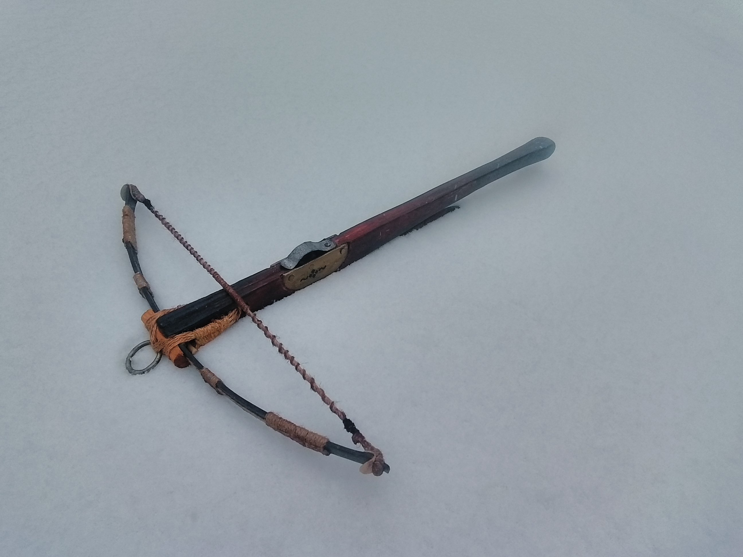

Eilen jänteentekoa, versio 2, näyttää jo coolimmalta.
Teräskaari projekti etenee.
-jänneväliä lisätty 2 cm
-kaari ohennettu lavoista 5 mm & nokit pyöristetty
-safety cord punottu pellavasta & patinoitu & kiristetty & nahkapalat laitettu
-jänne mehiläisvahattu & patinoitu
Kaari tuntuu nyt pirun jäykältä, kun lisäsin jänneväliä.
Käsityön iloa. Alkaa näyttää Eskmojouselta selkäjännepunoksineen.
Jänneväli on tosiaan nyt 7,8 cm. Kyllä tuohon ehkä sentin tai pari saisi lisää mutta antaa olla, pitää miettiä jo turvallisuuttakin.
“Eskimo” työnalla, vanhaa jänneväliä:
