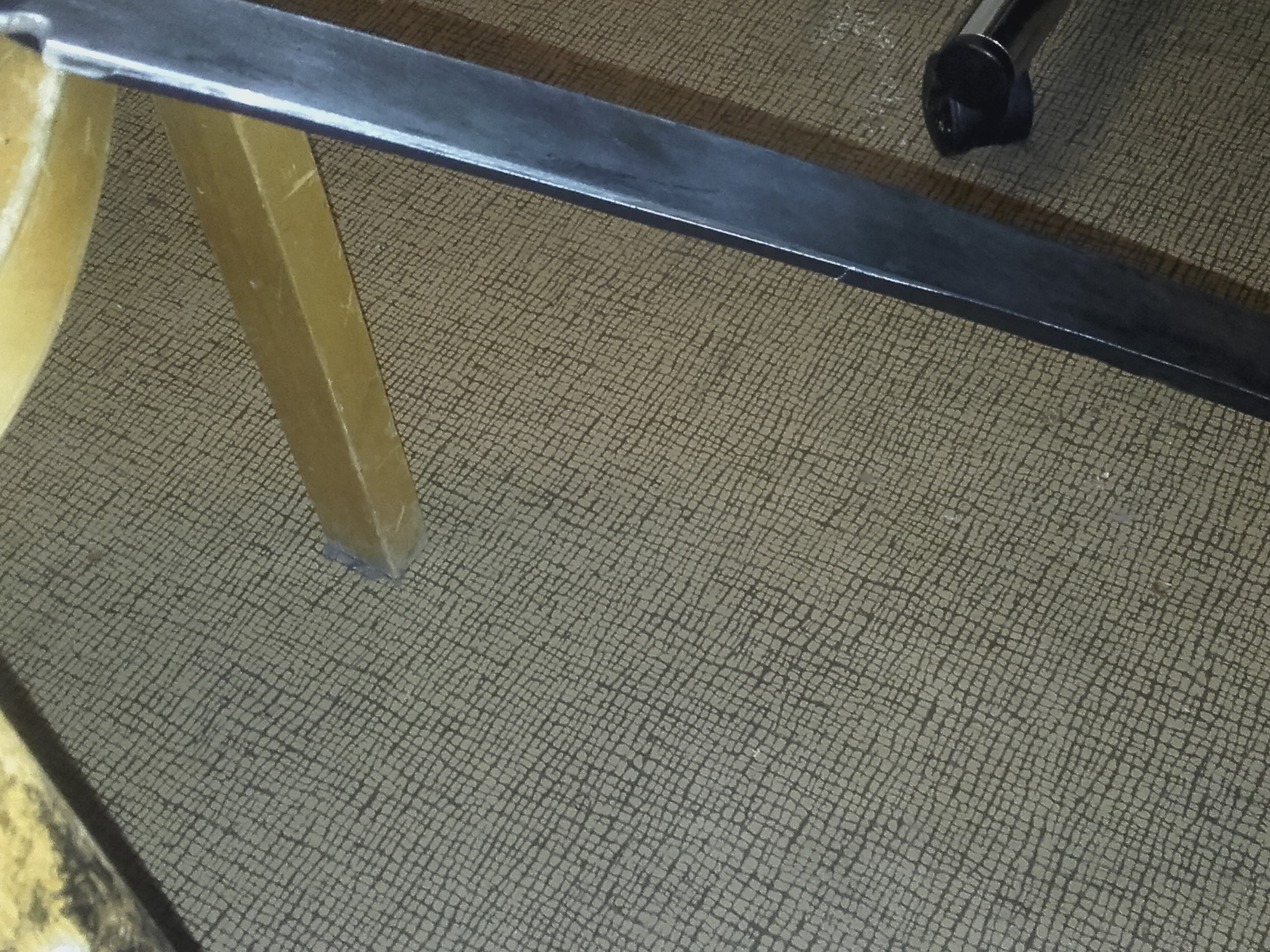

Nnnhoin…ohennus 6 mm 4 mm tasaisesti lapoihin…taipuu jo hienommin
Ok. Nyt otat vielä noin 0,6-1,2mm lavan keski kohdalta nokkeja kohti pois.
Pelkkä alaspäin työntäminen ei kerro vielä mitään. Kun jousi on jännitteessä lavat vetävät samalla myös toisiaan kohti. Mäin tilleri muuttuu enemmän pyöreäksi kuin esimerkiksi tilleri puussa löysällä jänteellä vedettäessä.
Juu jätin tuohon vielä vähän pelivaraa kiillotukselle lamellilaikalle. Ohennin normi hiomalaikalla. Paunoja tuohon ainakin nyt tulee.
Ohennin siis vain n 20cm matkalta lavoista että keskikohta pysyy varmana 6mm. Hiomapaperi ja puukalikka vois olla parempi viimeistelyyn kuin lamellilaikka kyllä.
Nyt: Leveys keskeltä 3,9cm, leveys lapojen kärjestä ennen nokkeja 2,7cm…noihin sopii se 60 ÷ sääntö (lapojen paksuus ja leveys suhteessa kaaren keskikohtaan)
Tue nokin reuna muutamalla kerroksella nahan paloilla. Muuten turvanaru hiertää itsesä poikki laukauksin lukuessa…
Jees laittelen semmoset.

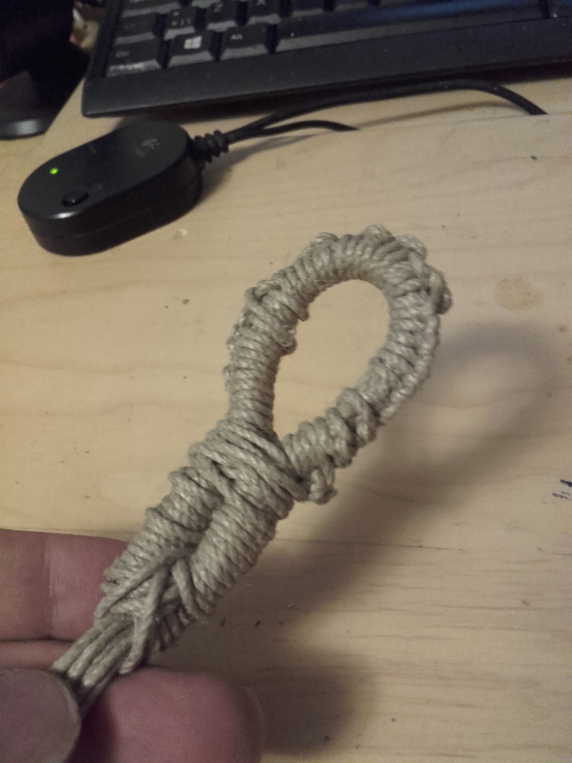

Pihlajatukkia kuivumaan, korvaan bow ironssit sittenkin läshäyksellä. Kaari tuntuu pirun jäykältä, jänteen pitäisi nyt ainakin kestää kun on oikealla tyylillä tehty, Jänne on aika paksusta pellavalangasta tehty niin lopputulos ei ehkä paras mahdollinen, mutta ajaa asian. Jänneväliä vielä ehkä uusiksi, noissa on sama kuin uusissa kitarankielissä venyy uusi jänne alussa aina vähän. Paunoista ei mitään hajua, jotakin väliltä 200-300lbs.
korjaan: 100-200 paunaa.
