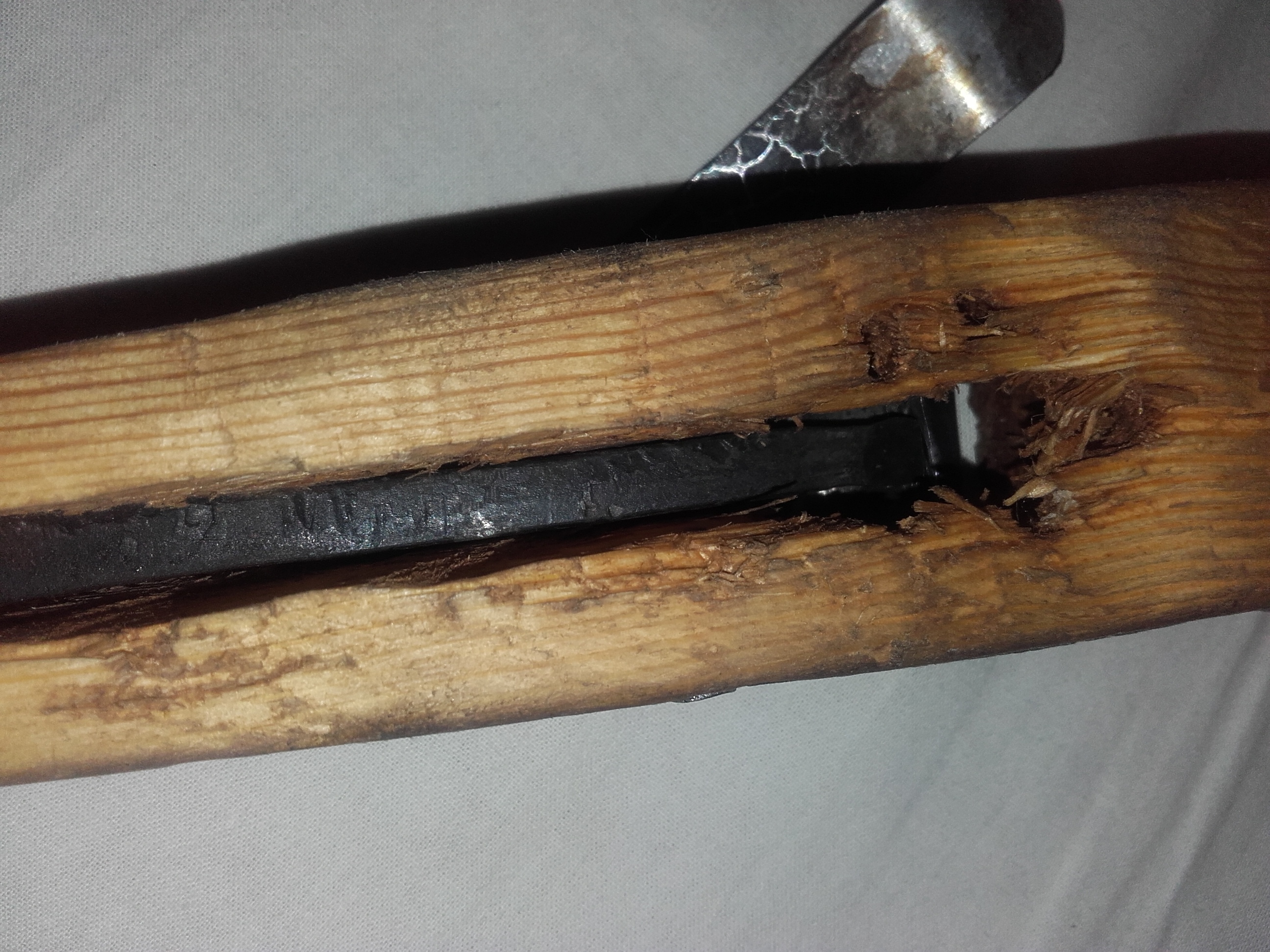

Mekaaninen laite.
Virepyörä, virepyöräpellit, vasamaklippi:
Vallilan takomon jousilatan työstöä…
Tämä kaari tulee 1500-luvun malliin, jossa bow irons. Pituus 75cm, paksuutta all the way trough 6 mm.
Bow ironssit saa kätevästi saranoista modaamalla…
Liika taipuma johtuu tuosta paksuudesta. Jos keskellä olisi leveyttä ainakin 2cm lisää taipuma olisi tasainen. Jos haluat lavan kärjet taipumaan synmetrisesti, niin niistä tulee hioa paksuudeltaan noin 2mm pois tasaisesti kärkiä kohden ohentaen.
