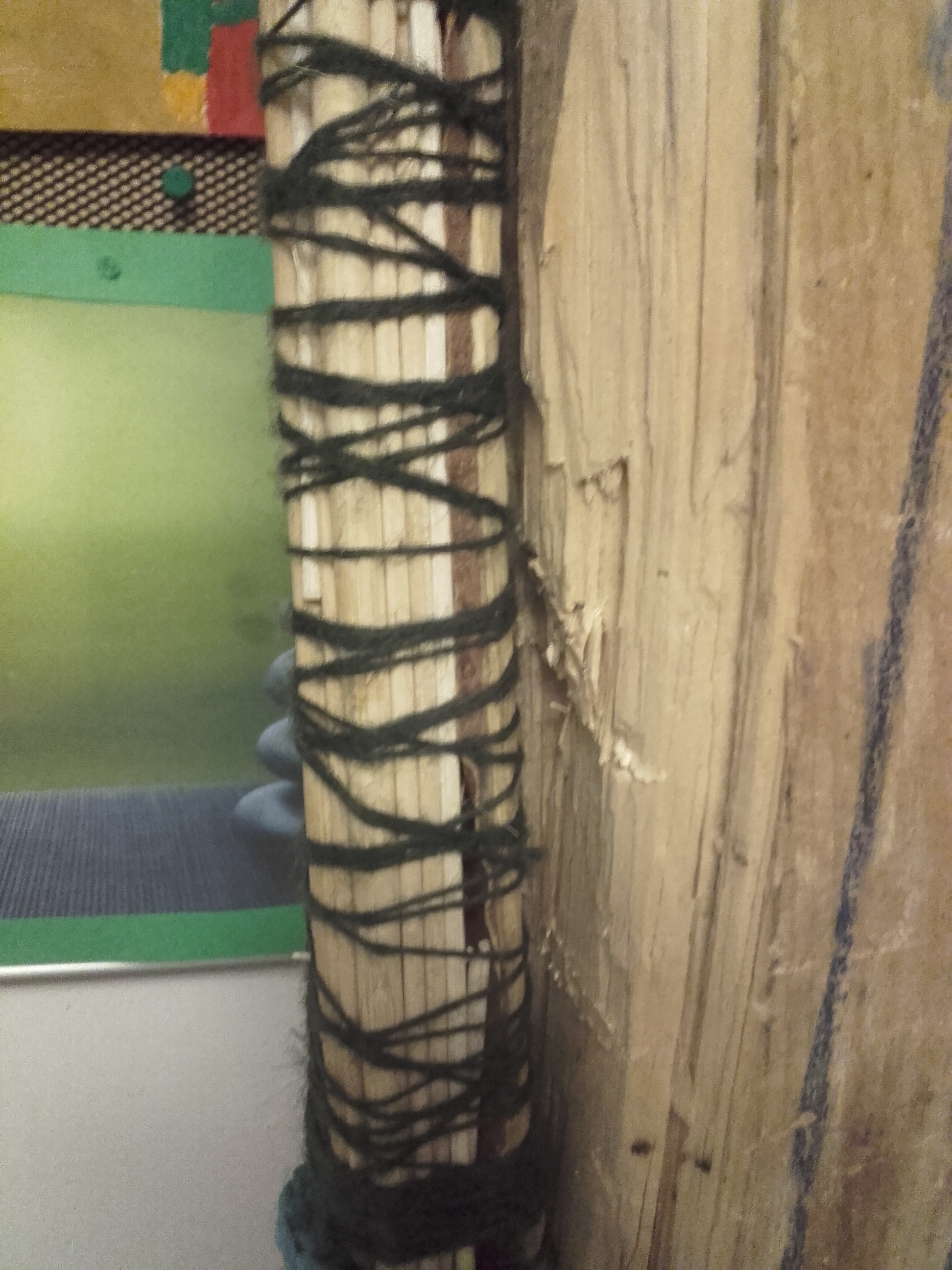

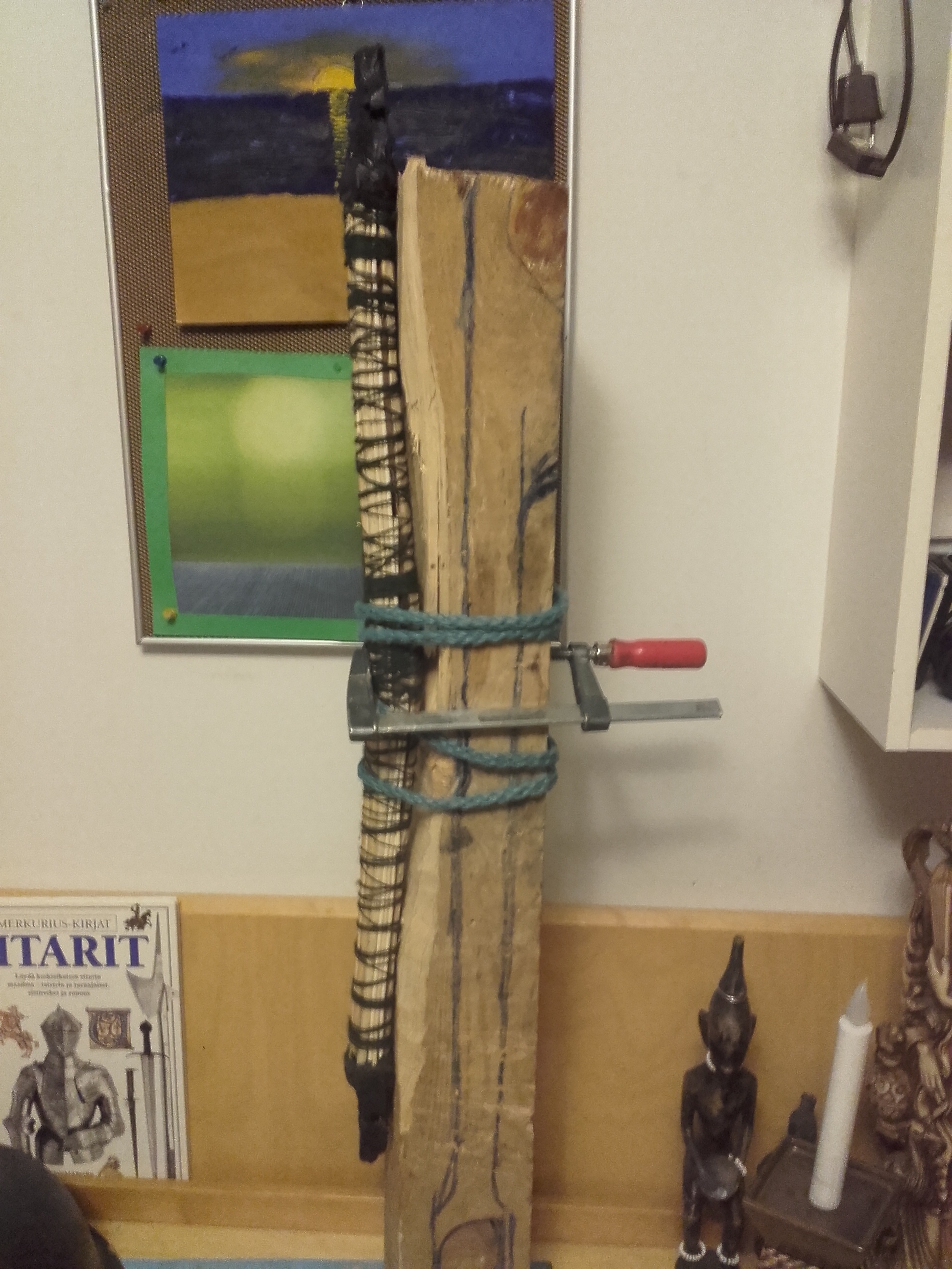

Villalangalla puut yhteen ja maalarinteippiä ympäriämpäri = wannabe komposiitit…
En muuta sano mutta ompa kaaressa massaa silmämääräisesti, varsinkin kaaren päissä.
truu dat. Tuo on 5mm lattarauta + puristin puristimilla tuoreen n.6 mm paksun pihlajan tuohon joka saa kuivua tuohon muotoon. Mittasin tuon henkilövaa’alla kun pihlaja ei ollut vielä täysin kuivunut näytti 120 paunaa. Eli kun pihlaja kuivuu tulee enemmän paunoja.

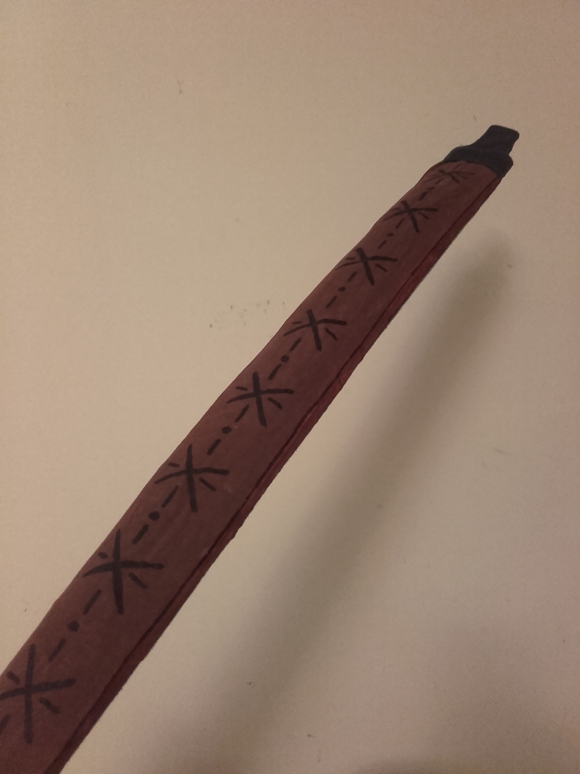

Sain valmiiksi myös tuon “mitä teit tänään” ketjun kaaren:
tuo hemlokki toimii kompressiona muiden ollessa melko ohuita “kerroksia”. Katkeamisesta ei ole vaaraa kun vetopituus pysyy lyhyenä n. 20 cm ja jo etukäteen tilleröin, että venyy 20 cm.

kaaren voi päällystää vaikka koivun tuohella, tuohon tyyliin, mutta älä laita liikaa liimaa tuohiin ja jätä vähän väljyyttä ettei kaari mene jäykäksi…
Reilusti Koivun Tuohta…
Näin saa aikaiseksi Re-enactment jousen, joka myös toimii…

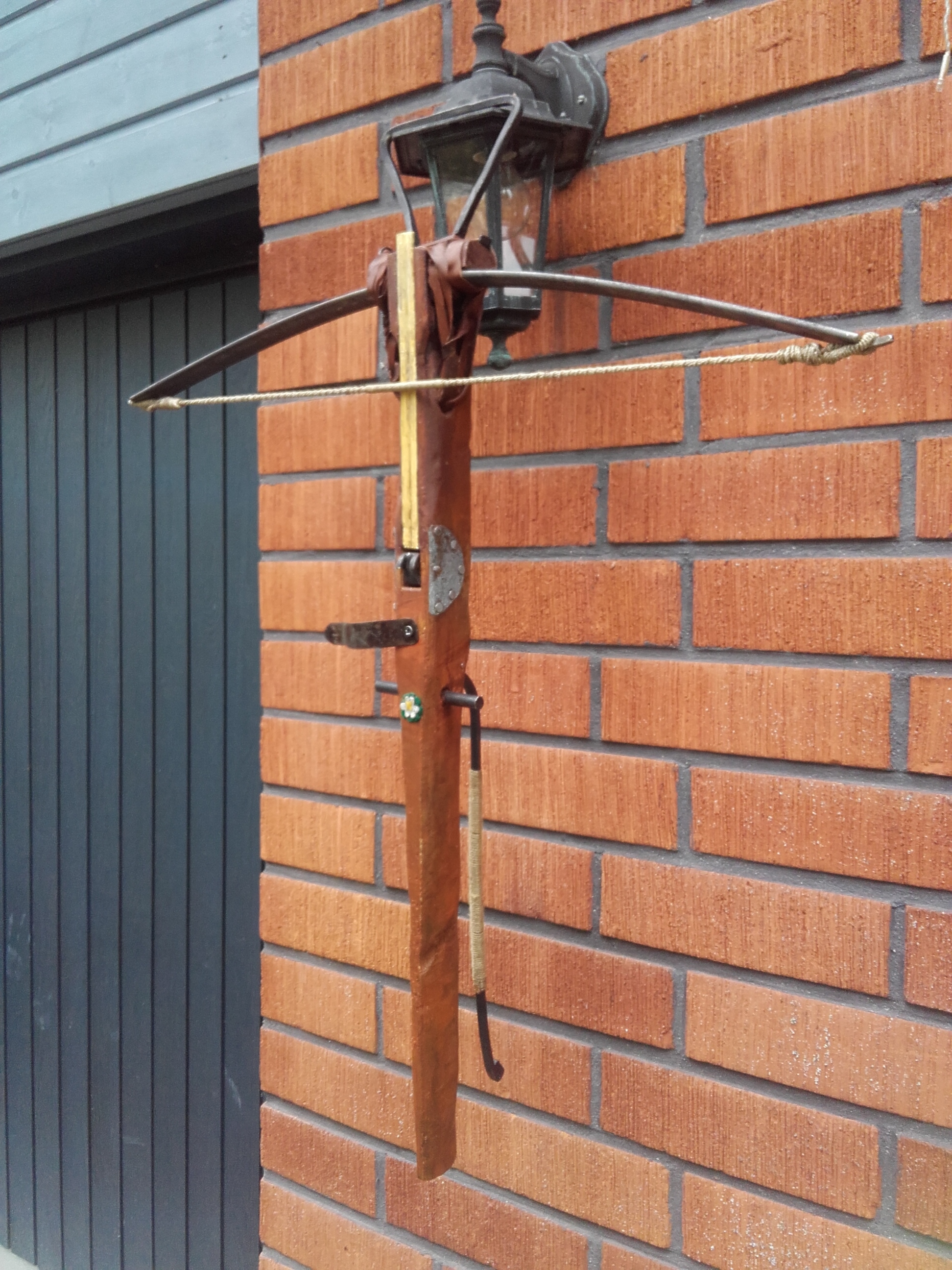

Potkurin jalas toimii hyvin 84 cm pitkänä suomalaisten varsijousten tyyliin, voit myös kiilloittaa kaaren. Muista järkevä vetopituus (älä väkisin ylirasita kaarta). Goat’s foot lever helpottaa virityksessä, itsehän teen tuohon vielä puukkoteräksestä (jousiterästä) lyhyemmän ja vahvemman kaaren talvella, kun saan polttopuuta ahjoon.
Goat’s foot tappi vielä…180 lbs/81kg. Pihlajax2, hamppuselästys, nahka, palautusnopeutta lisätty polkupyörän sisäkumeilla x 3
Jänteet lenkkivahvistettu ja virepyörä pihlajaa.
Kokeilin muutama vuosi sitten potkukelkan jalasta , varsijousenkaareksi…mutta sepä jäi taivutettuun muotoon, elikkä ei sillä voinut ampua, kun ei palaudu …
Minun potkurinjalas oli noin 20 v vanhasta potkurista, luin netistä että uusimissa potkureissa voi olla sellaista ei taipuisaa tavaraa. Tuo on ihan kunnon jousiterästä. Jos ottaa jänteen vege, on ihan suora kaari. Tuota enempää en vaan uskalla vetopituutta pistää.
Olikin suht uusi potkuri…kymmenisen vuotta vanha, huonosti säilytetty…siksi rikki…Pitäs löytää vanhempaa potkuria.
