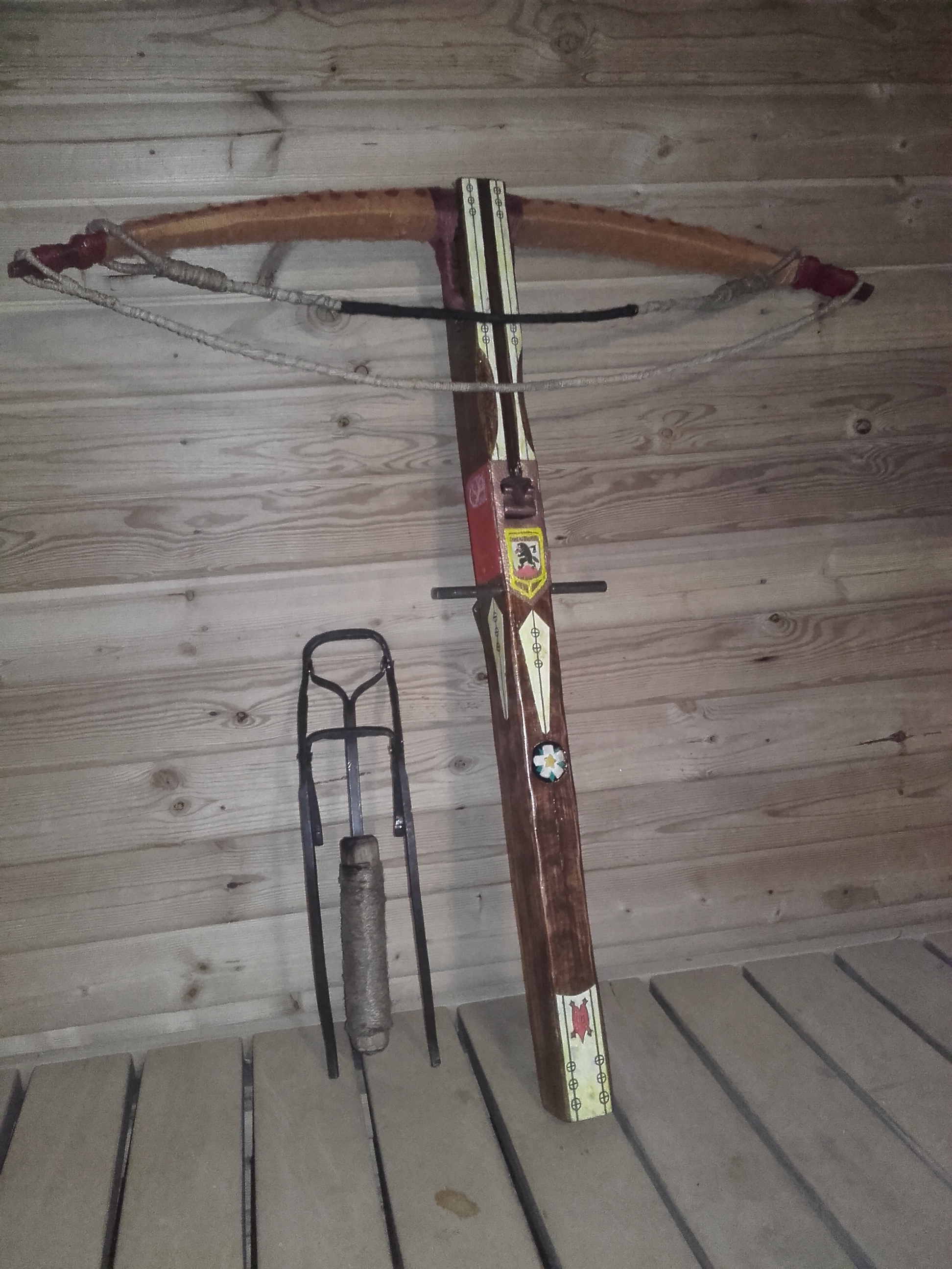

Tuo ylin vaahterakaari, runko pihlajaa…toisessa runko koivua, kaari jalavaa, johon liimattu pihlajasuikaleet,:nolo: , alimmassa kaari tammea, runko mäntyä…

Ehkäpä paras kaari tämänhetkisistä on vanhasta lapionvarresta saatu hikkorikaari, johon olen laminoinut paksua ja kovaa nahkaa. (kuvassa vihreä kaari)
Toiseksi paras on on tuo kuusi+hemlokki+nahkalaminointikaari (kuvassa kaikkein vasemmalla oleva kaari)
Kaikki muut kaaret ovat pajua, mutta toiseksi vasemmassa ja goat’s foot lever varsijousessa on sekä pvc-putki ympärillä että nahkaa laminoitu. Valkoinen renesanssi varsijousi on myös pajua ja pvc:eetä.
Paju ampuu jostain kumman syystä todella räväkästi nuolia (en tiedä miksi). Voisiko syy olla siinä, että viritän jouseni tosiaan erilaisilla keskiaikaisilla virityslaitteilla, kuten
-goats foot lever
-kaksikoukkuviritysvyö

Jousen profiileista, puissa on siis kovapuu mukana, joko keskellä tai sitten paljaana vatsassa. Kovapuuhan on nimenomaan pakko olla mukana, pelkkä sapwoodhan on turhaa.
Kuvassa myös yksi alumiinikaarinen jousi.

Archeryman’s special paju-komposiittikaari:
Valmiiksi vähän myötäkäyrä paju n. 80-100cm, ohenee lapoja päin vähän, kuorittu, kuivattu ja tilleröity, voit jättää kovapuun kulkemaan puun sisälle tai vatsaan
Voit valita jousen vahvuuden säätämällä jousen paksuutta, mutta pääasiana tuo, että lapoja päin jousi ohenee sopivasti, esim nyrkkisääntönä 30% vähemmän kuin keskikohdan halkaisija. Suunnilleen näin:
Profiili pyöreä selkä, litteä vatsa
Liimaa eläinliimalla tai köyhänä ollessasi puuliimalla (ei liikaa liimaa) kovia ja jäykäntuntuisia nahkasuikaleita pajun selkään näin (huom, homma toimii vain oikealla nahalla, ei pehmeällä tekonahalla):
Anna liiman kuivua huolella
HUOM! Homma toimii vain, jos paju on kuivunut täydellisesti, puolikuiva paju on kuin muovailuvahaa.
Voit päällystää kaaren villalangalla, nahalla tai esim. pergamentti-paperilla.
