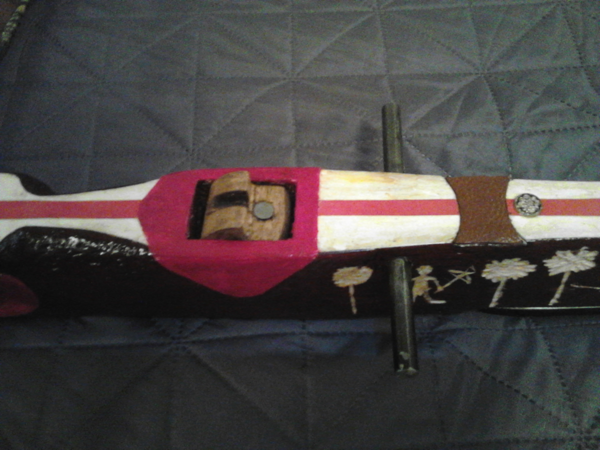

Analyysiä onnistuneesta pihlajakaaresta:
-kierteetön, sopivasti myötäkäyrä kaadettu runko
-kuivatus 6 kk
-kovapuuta sopivasti että kestää lyhyessä kaaressa 80 cm, kovapuun jätin puun “sisälle”, eli sapwoodia on 360 astetta ympärillä
-selkään nahkalaminointi, joka parantaa jousen kestoa
-kaari ohenee sopivasti lapoja päin, nokit tein pellavanarusta, liimasta ja maalista, jotka “upotin” puuhun, eli pienet lovet että pellava pysyy eikä liiku sivusuunnassa
-testasin testitukkiin vetopituutta useita kymmeniä kertoja
-kaaren tulee olla top:ssa eli tukin päällä niin, että jänne ei ole kulmassa vaan suorana suhteessa tukkiin, raahaava jänne ei ole hyvä juttu
another specs:
-tukki kuusta, patinoitu, kirkaslakattu
-liipaisin suhteessa nut:ttiin kulmassa vahinkolaukausten estämiseksi
-mallia otettu 1600 luvun jousista
-Goat’s foot lever kalibroitu muotoon niin, että maksimaalisen smooth viritys, kahvassa myös koivukahva + hamppua otteen varmistamiseksi
-Oman kylän vaakunat tukissa keskiaikamalliin + pakolliset Suomi tunnukset
-kaari 80 cm, tukin pituus 80 cm
Leijonavaakunatykki. :sweat_smile:

Päätin vielä tehdä yhden jousen ennenkuin aloitan saksi-projektin. Pihlajakaari, jossa nahkalaminointi ja nahkapäällyste. Kaari saa kuivua vielä vähän nokeista (hioin vahan pois). Kaari pääosin kovapuuta.
Virepyörän tein tälläkertaa koivusta, jossa paksu naula läpi.
Nyt alkaakin vähän isompi projekti eli oikean sarvi-jännekomposiitin teko. Vaatii aikaa ja vaivaa, katsotaan mitä siitä tulee.

Tulevaan “schnepper” varsijouseeni koivukaari, kovapuuta selässä. Lavat höyrystin vastakaarelle. Aihio kuivuu viikon varastossa ja viikon sisällä.
Juu toi nahka olikin keinonahkaa, kysyin ihan nahkaliikkeestä…Ostin kahta eri nahkaa joista toinen oli aitoa… Tuohon koivuun ajattelin vain yhden nahkakerroksen laittaa…Olen huomannut, että tuo nahka vähentää puun murtolujuutta.
Schnepper CB work in prog.:star_struck:
Schnepper :slight_smile:
