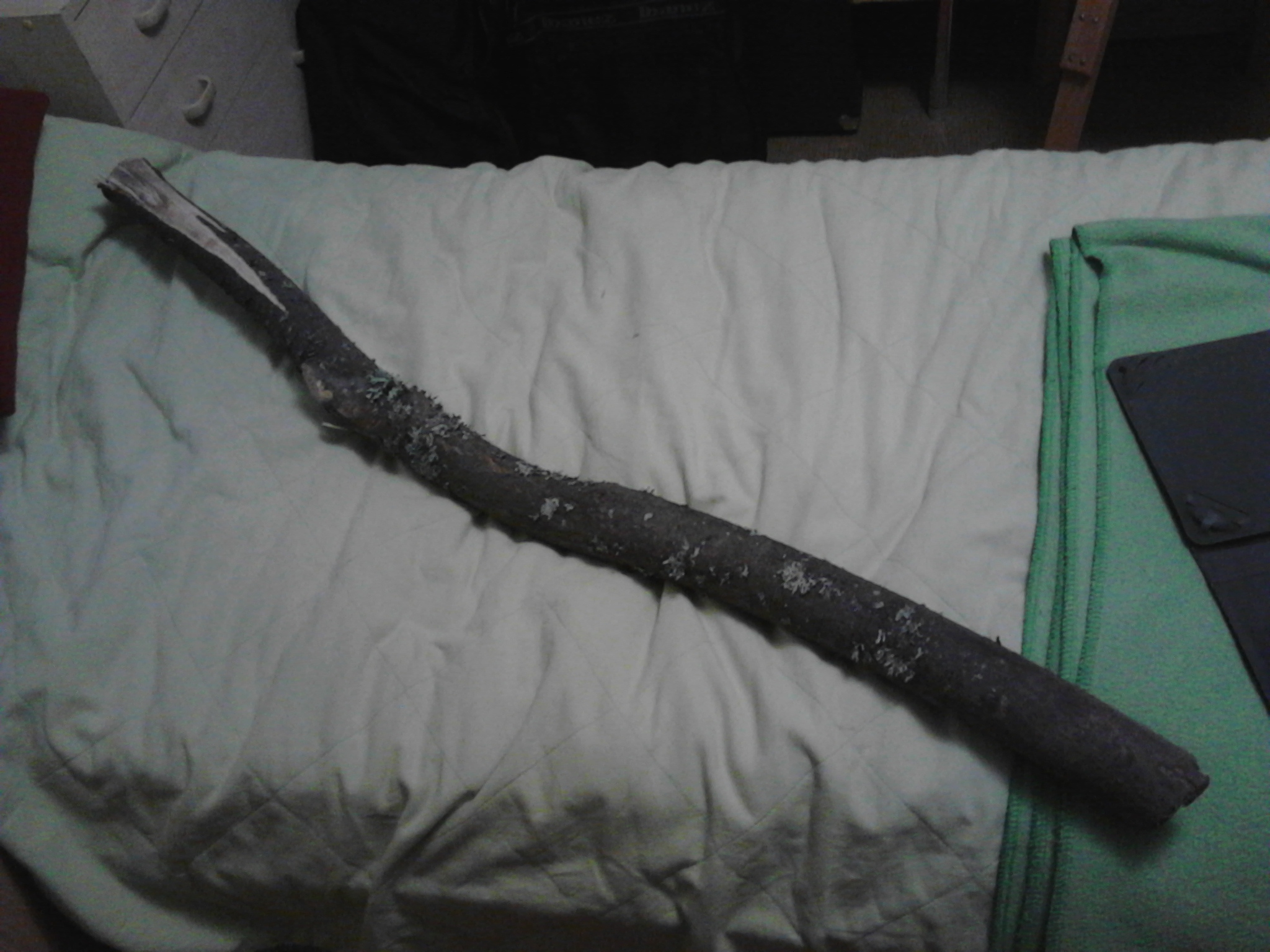

Kiinnostaa kovin,minkä pituinen tää kaari on ja paksuus/leveys…Olen tehnyt yhden pitkäjousen raidasta., ja vähällä käytöllä soon ollu, olen pitänyt pajua, raitaa niin haperona kuivuneena…Perustuen puiden pilkkomishuomioihin…
Kävin tänään etsimässä hyvää, mieluusti oksatonta ja suoraa pajua…pajua on , Pajunniitty on meitin enstistä heinäpeltoa, mutta hyvänmalliset pajut on lyhyitä,hyvä puolitoista metriä,Varsijouseen löysin hyvän kokoisen pajun.
Pihlajikkoa kävin katsomassa ja kaksi hyvää runkoa toin pihaan ja kuorin, liiteriin kuivumaan.
