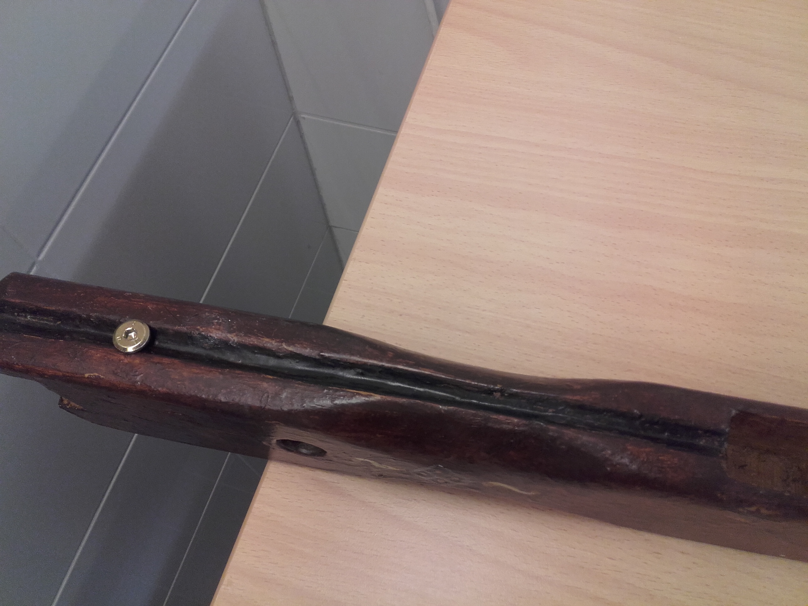

Miksi tuo ruuvi?..
Ruuvi on reinforcing pin. Estää halkeamien syntymisen kaaren alle tukkiin, koska ammuttaessa kaari haluaa painua aina vähän alaspäin. Ruuvi juntataan tukkiin niin, ettei ole vasaman tiellä. Noh, onneksi tammi kestää muutenkin.
Luulenpa, että mitään halkeamista ei tarvitse pelätä missään alle 300lb kaarissa jos suoraan jousen takana ei ole isohkoa koloa…
Noissa malleissa on ylä sekä ala palaset joten siksi vahvistin.
