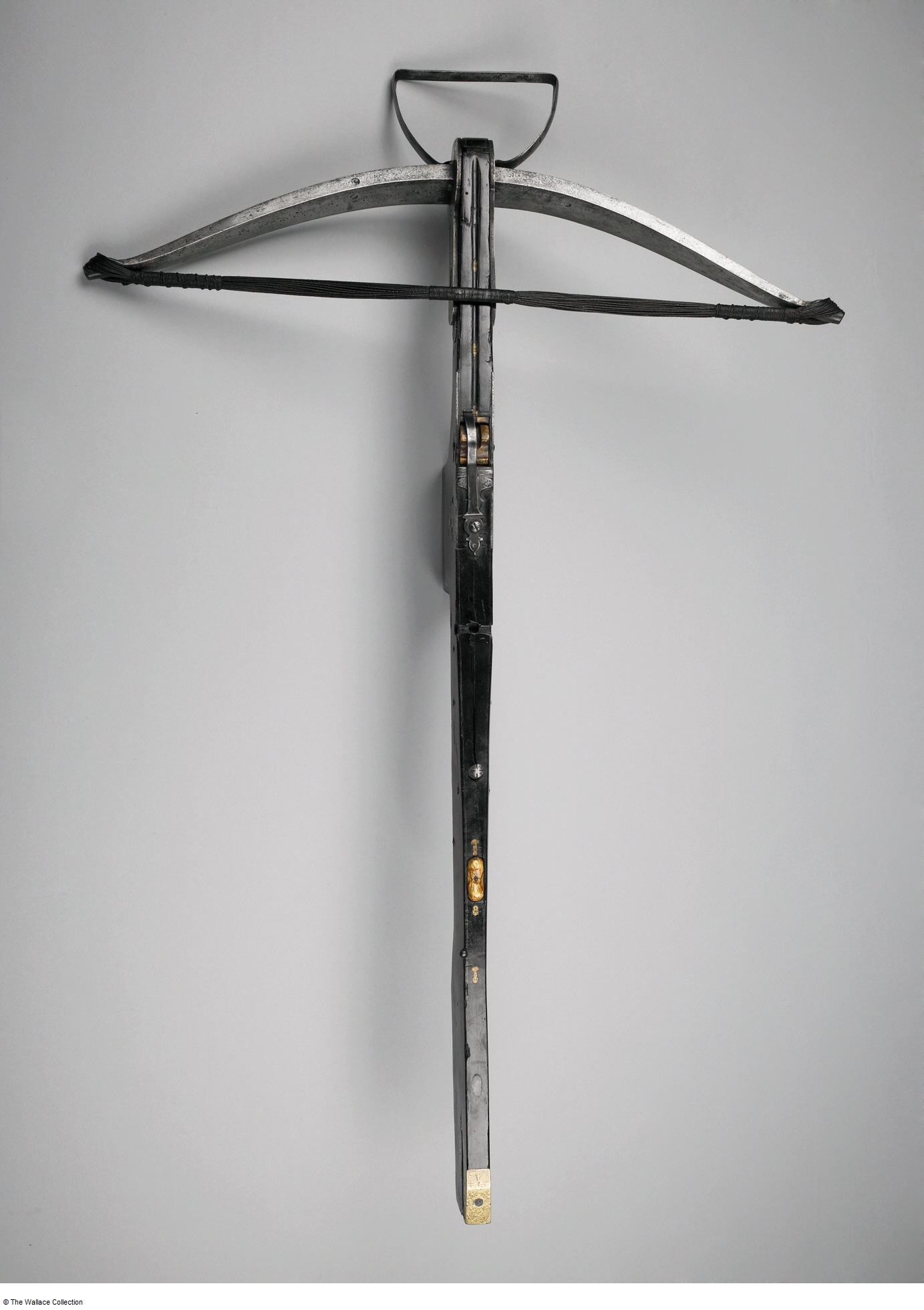

Kultaukseen en sano mitään koska en ole vielä sotilaan varsijousta nähnyt missä sellaisia olisi ollut.
Jos nyt haluaa kullan väristä lankaa upottaa puutukkiin niin prossi ja messinkin lanka käyvät vallan mainiosti.
Ei se vaadi mitään muuta kuin sen langan, vasaran sekä jonkin pienen terän jolla lyö pienen suuntaa antavan uran tukkiin.
Lyöt ensin langan litteäksi levyksi (mieluiten niin että toinen kylki on miltein terävä ja toinen vähän paksumpi) ja sitten vain isket sitä lankaa taltalla jo valmiiksi tehtyyn reikään sisääl. Pinnalle jäänyt ylimääräinen tavara sitten vain viilalla pois ja liimaakaan ei tässä edes tarvita. Ei tää oo sen ihmeempää.
https://wallacelive.wallacecollection.org/eMP/eMuseumPlus?service=direct/1/ResultListView/result.t1.collection_list.$TspTitleImageLink.link&sp=10&sp=Scollection&sp=SfieldValue&sp=0&sp=0&sp=2&sp=SdetailList&sp=0&sp=Sdetail&sp=0&sp=F&sp=T&sp=10
Siinä on yksilö, jossa vähän kultaakin mukana. Mutta en tiedä onko lehtikultaa vai oikeaa vai mitä. Juu tuo langan upotus on sellainen isku-upotuskoristelu. Hyvä idea kyllä, pitää kokeilla joskus. Itselläni olisi tuollaista itsekovettuvaa savea johon voisi kokeilla vaikka tinasta valaa pieniä koristeita.
Tuo linkki ei avaudu minulla.
Ja tuo koristelu menetelmä on nimeltään sorkoupotus.
Lähde:wallace collection
https://wallacelive.wallacecollection.org:443/eMP/eMuseumPlus?service=ExternalInterface&module=collection&objectId=61536&viewType=detailView
Tuo on 17 century jousi. Kultaa tosin käytetty jo 4000 eea. No eipä tuosta uusimmasta jousestani replica tulekaan…vähän omaa tyyliä mukaan. Messinkilankaa saa tosiaan halvalla rautakaupastakin.
Ok.
Ja tuohan ei ole mikään sotilaan ase vaan esimerkiksi kettumetsästyksissä käytetty huvittelu lelu ylemmän luokan leikkeihin 1600- luvun puoliväliltä kun hoset olivat jo aikoja sitten neulottu keskeltä yhteen, renesanssin kuuluisin runoilija William Shakespeare oli jo kuollut ja ruutiaseet olivat ainoa oikea ase taisteluissa jo viimeisen 150 vuoden aikana.
