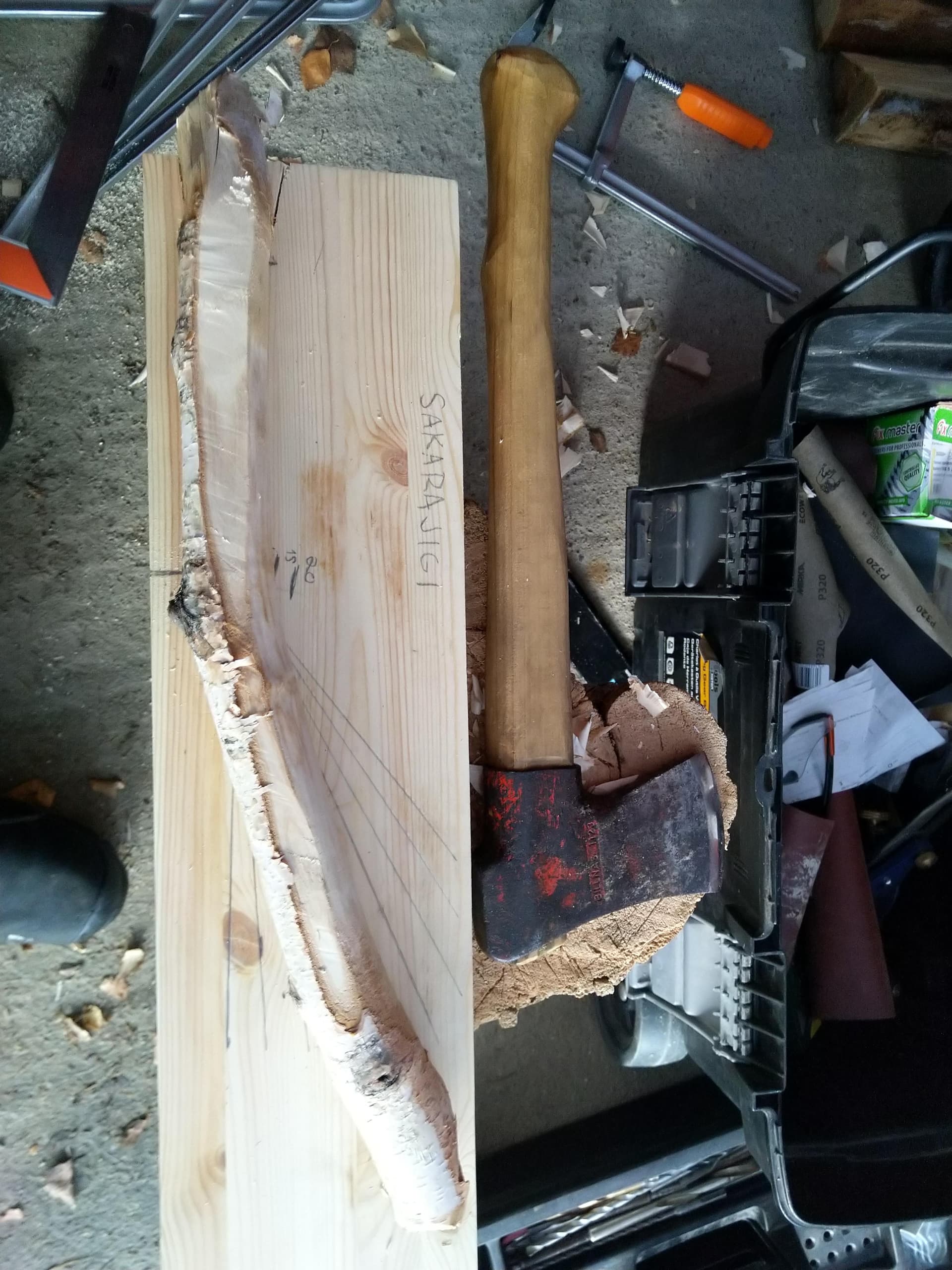

Kulmaa on nyt 30 astetta. Seuraavaksi koitan asetella ja sahata toisen samaan kulmaan tuon jigin avulla.
Jängällä kasvanu 60-luvulta asti. No, saattaa se nuorempiki olla.
30 asteen kulma (jänteellä) vaikuttaa olevan tosiaan se optimi ainaki manchuissa, joten mielenkiinnolla seuraan miten tämä yksilö pelittää. Olen ite asiassa itekki ollu nyt samoissa puuhissa eli sakaroitten työstössä, poislukien taivuttaminen. Tässä välissä piti vuoleskella koivuselkä pois ja laittaa uus tilalle, ku meni saumat niin karmeiksi ettei iljenny ees tuohen alle piilottaa.
