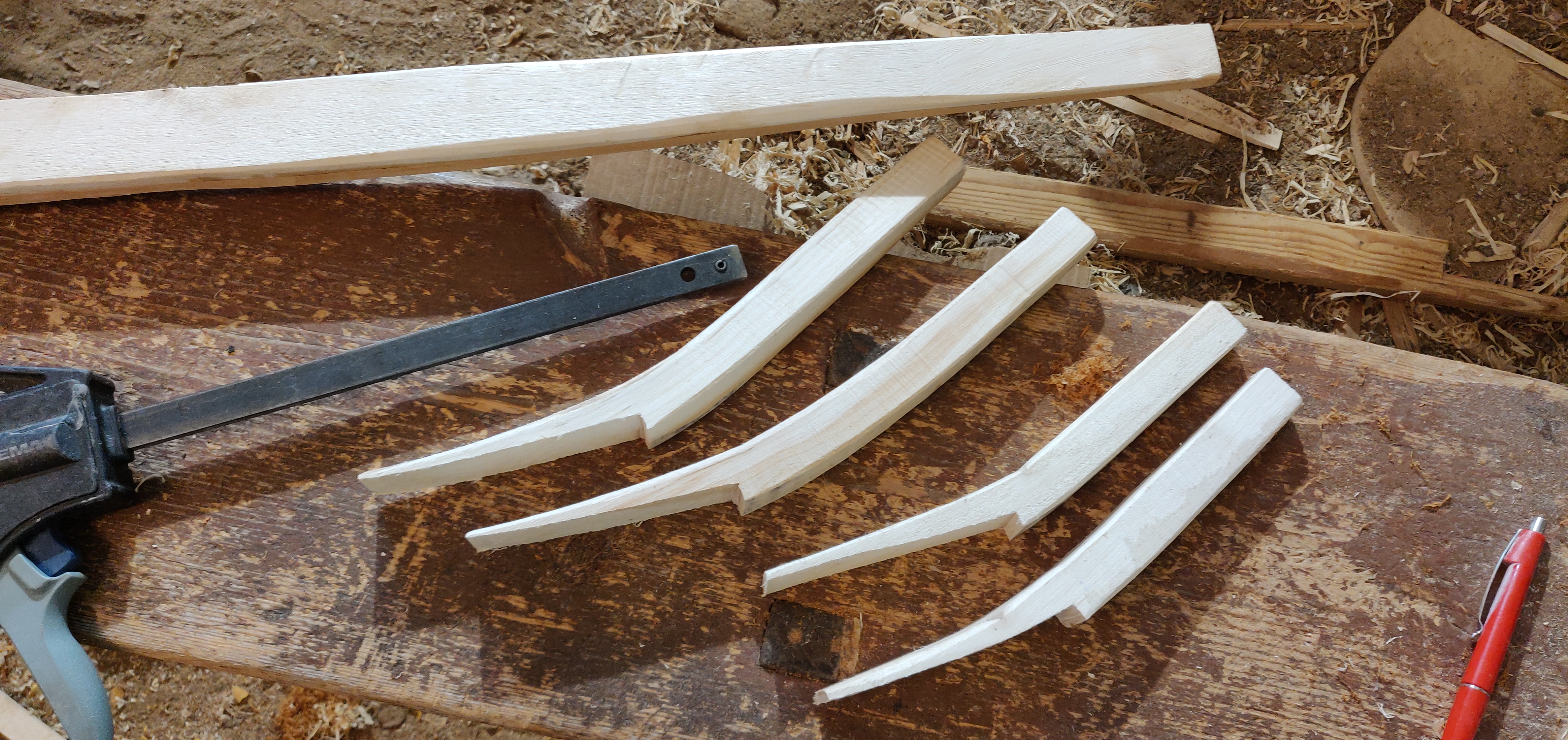

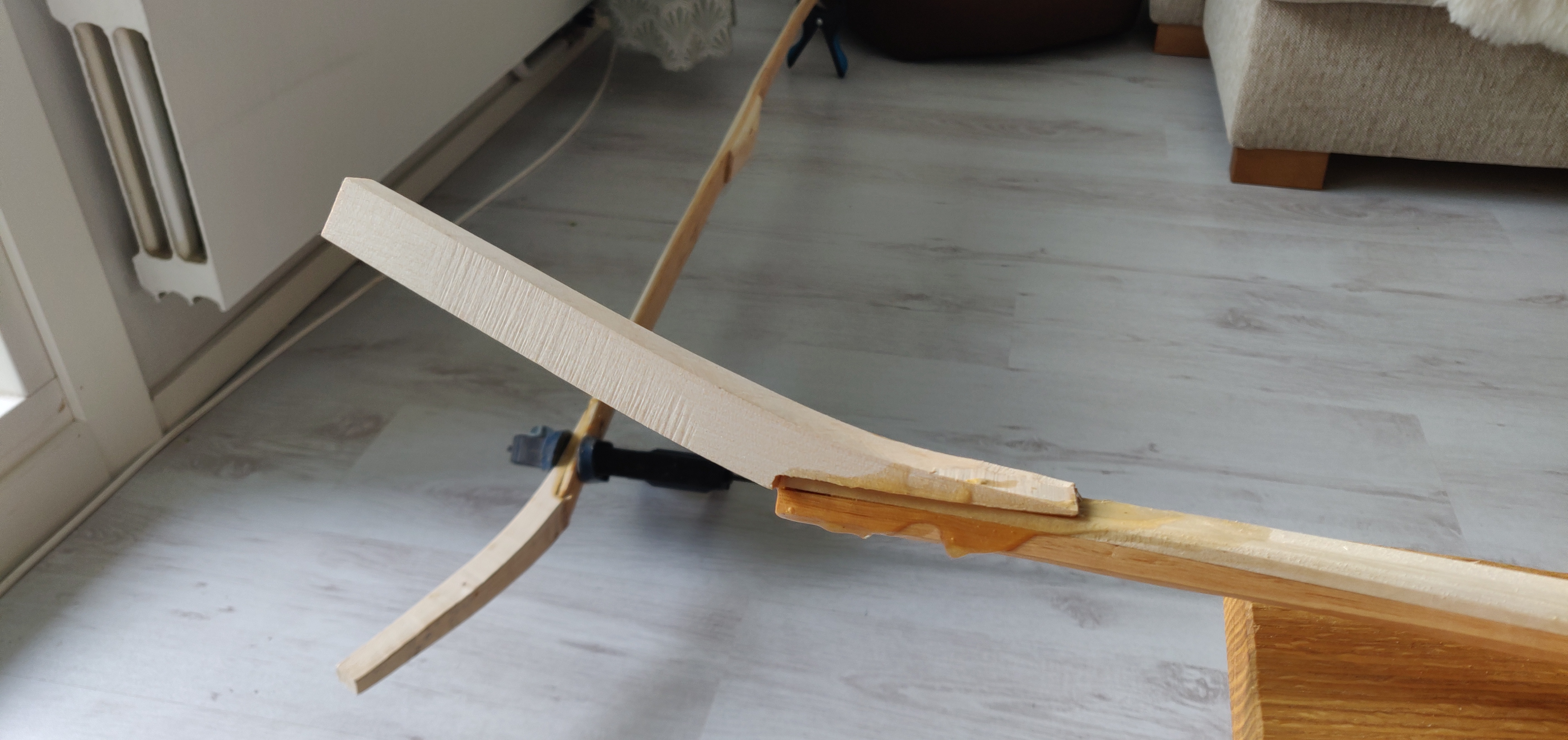

Lisänä pari kuvaa tekovaiheesta ja paras vetokuva mitä löytyy. Ammuin tällä pari kisaa viimekesänä ja ihan hyvin pelitti. Sakarat jäi vähän isoiksi juurestaan, sinne kannattaa ennemmin jättää paksuutta kuin leveyttä. Tämän takia jousi ihan pienesti tärrää laukaisussa, mutta ei niin että olisi jaksanut ottaa punoksia pois ja hioa keveämmäksi.

Onko sakaran muotti olemassa yhä? Arvioin silmällä että tuomisakarat taivutettu n.20 asteen kulmaan. Mitä sanoo astekulma mitattuna tarkasti muoteista/sakaroista?

Vetokuvassa vetoa vain n.10 tuumaa, täydessä vedossakin jousi ilmeisesti ei taivu kädensijan kohdalta, koska kädensijan paksunnos pysyy kiinni…? Eli tilleri ei ole läpitaipuva. ?

En taittanut muottia vasten oikeastaan, vaan jotain pyöreää kulmaa vasten puristimlla, kun oli sopiva niin lopetin. Nuo oli tosiaan ihan ok kulma juuri.

Kahva ei taivu.
