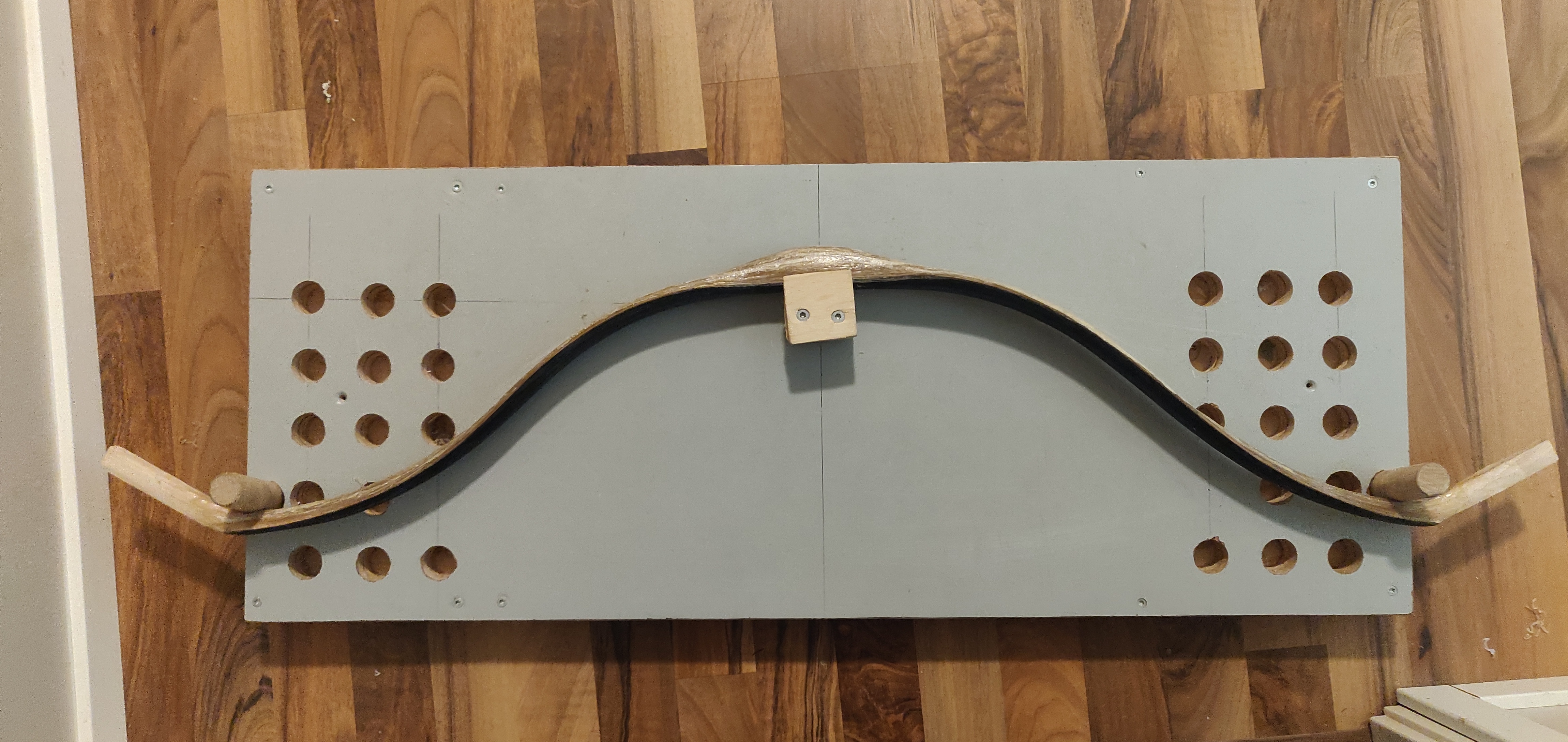

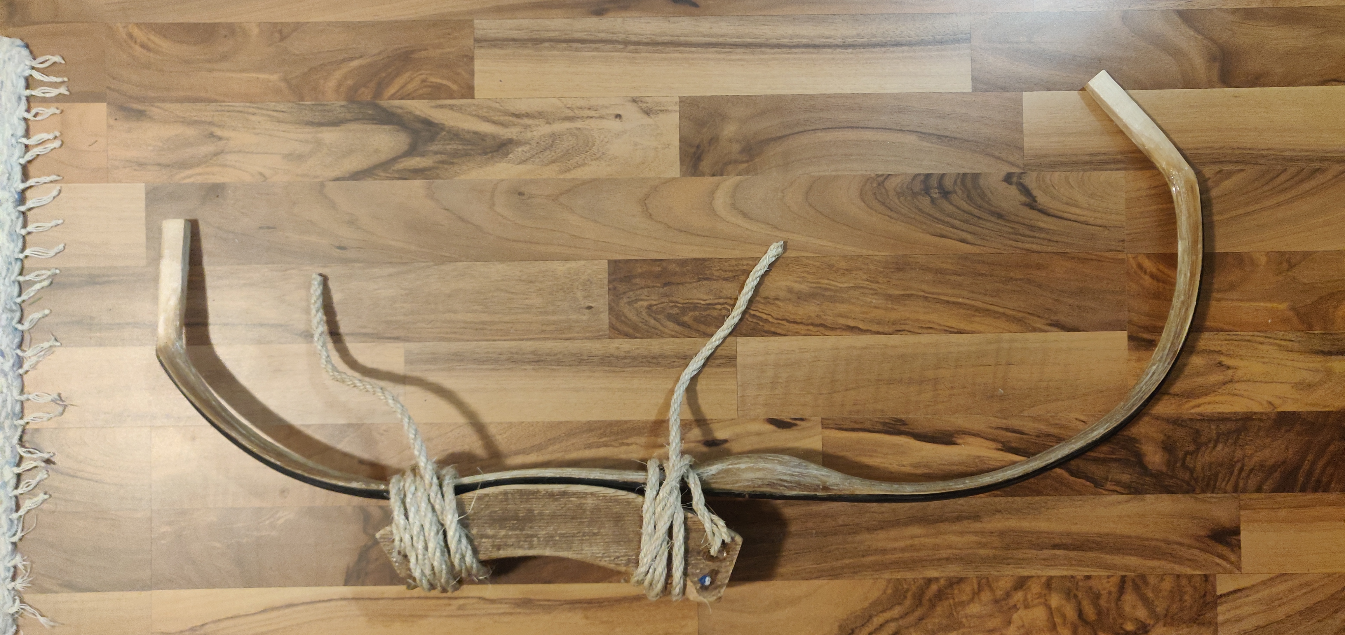

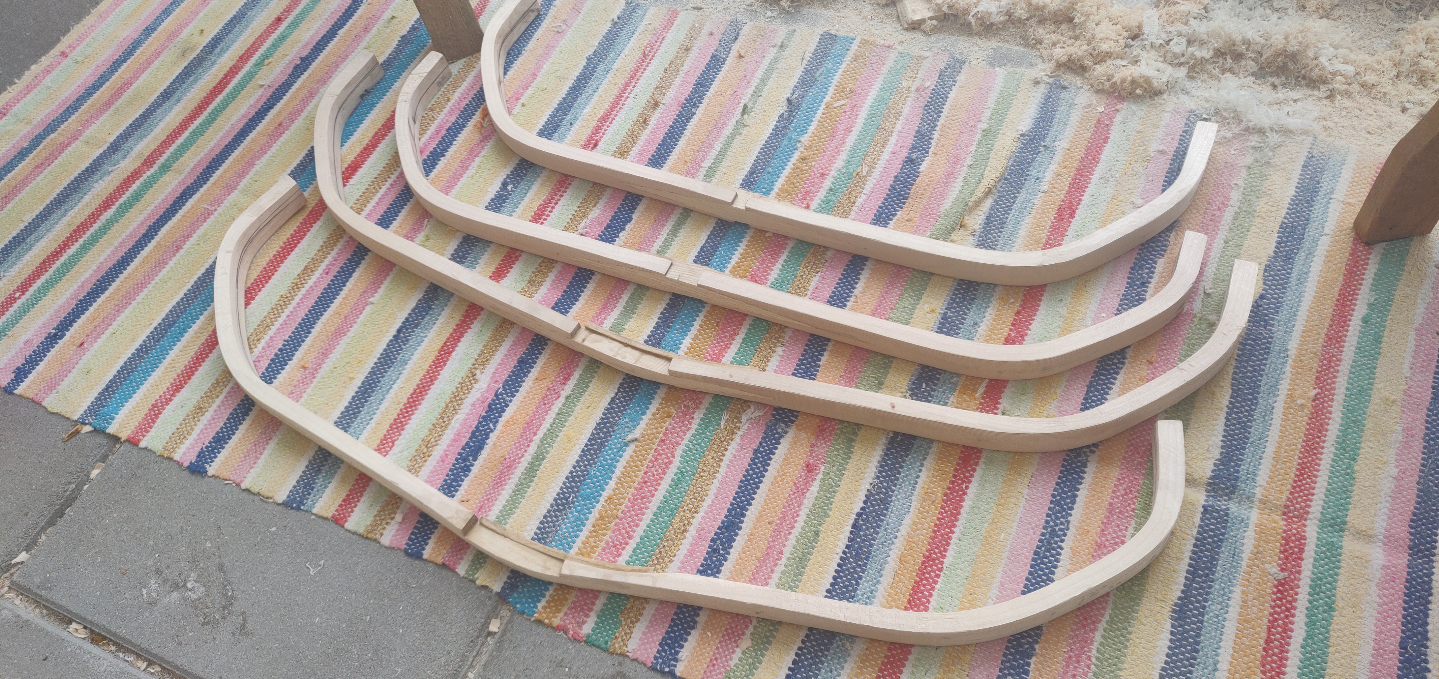

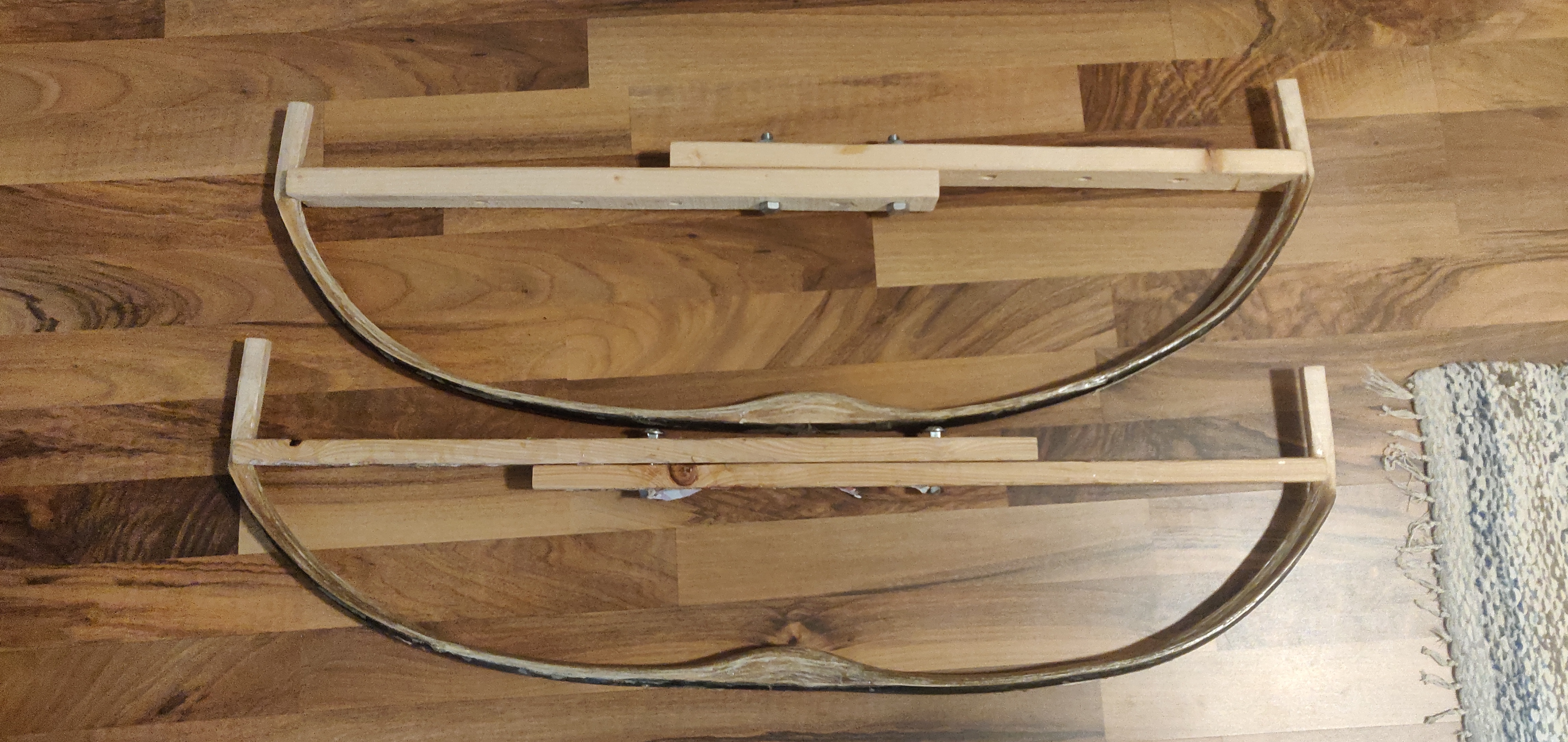

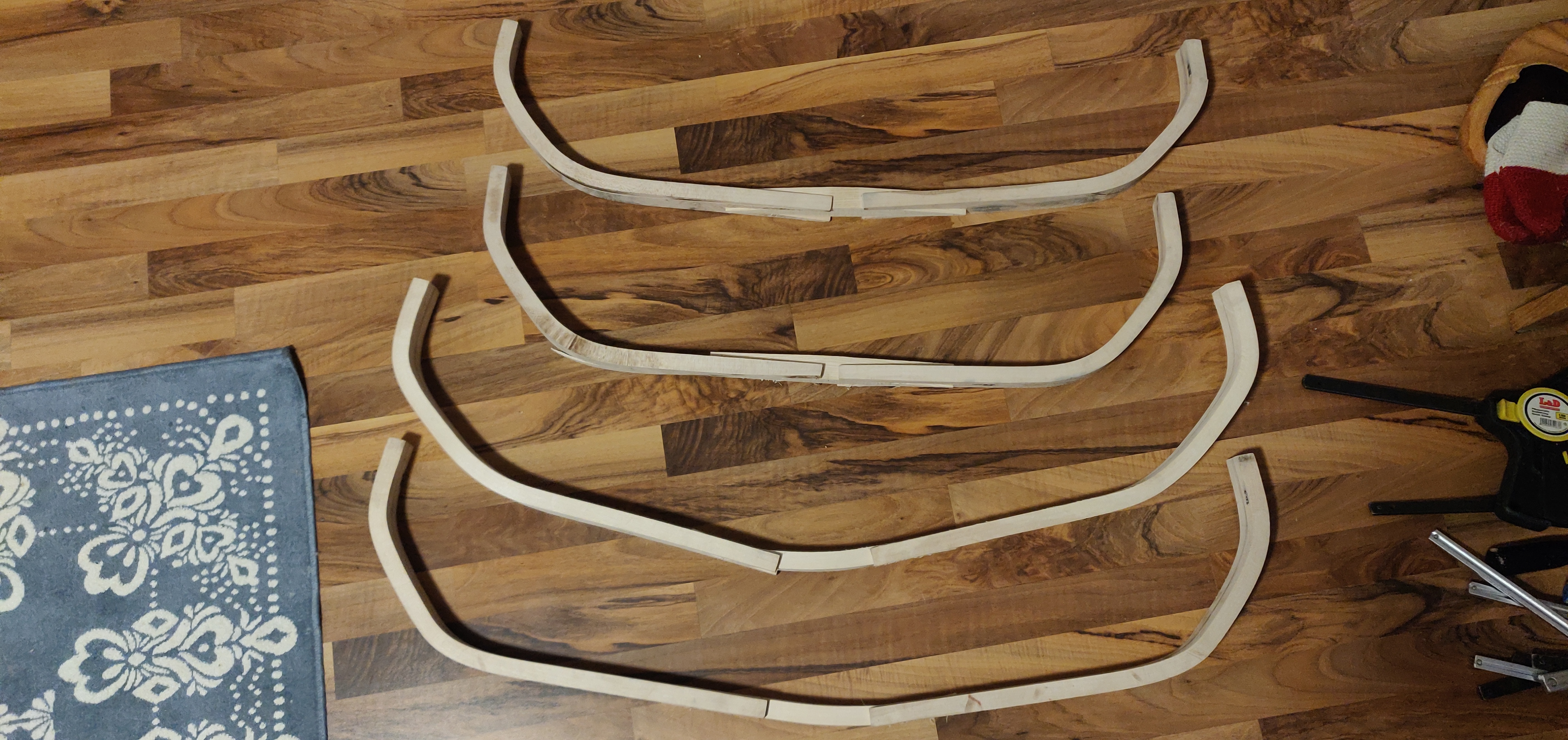

2 turkkilaista ja 2 crimean tataria. Uusia coretaitoksia. Alimmassa on vähän liian ärjyt kasanit, niitä aukasen lämmittämällä, luulisin.

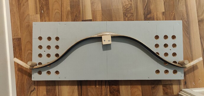

Vedin noita taulu/sotajousia jännekorkeuteen ja aikamoista tykkiä lupaa. Eikä tillerimuoto ollut huono ollenkaan ensimmäiseksi taivutuskerraksi. On tullut vähän oivalluksia näiden tilleröinnissä, jonka seurauksena korjasin kesäisen pituusjousenkin tilleriä. Näköjään oon liikaa kurittanut kasan-eyeta jousessa, siksi refleksi on tupannut lähtemään jousesta.
Nyt kun jaoin taivutusta kunnolla sal osille, oli penkistä oton jälkeen paljon enemmän refleksiä.
Kuvan jousi on sal osiltaan 35mm x 14mm, eli joku 100-140 paunan mörssäri. Eikä naksunut liimat yhtään! jes.

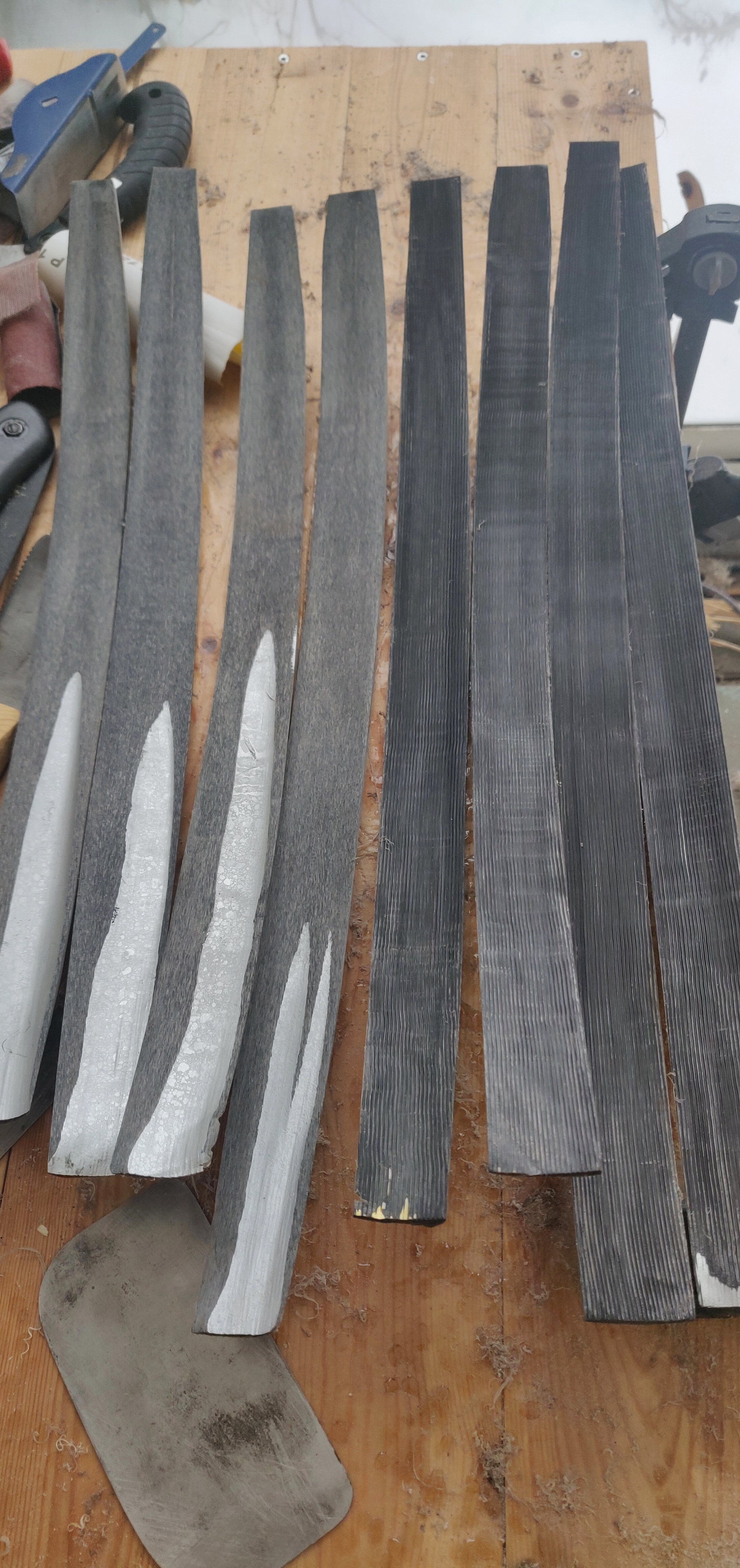

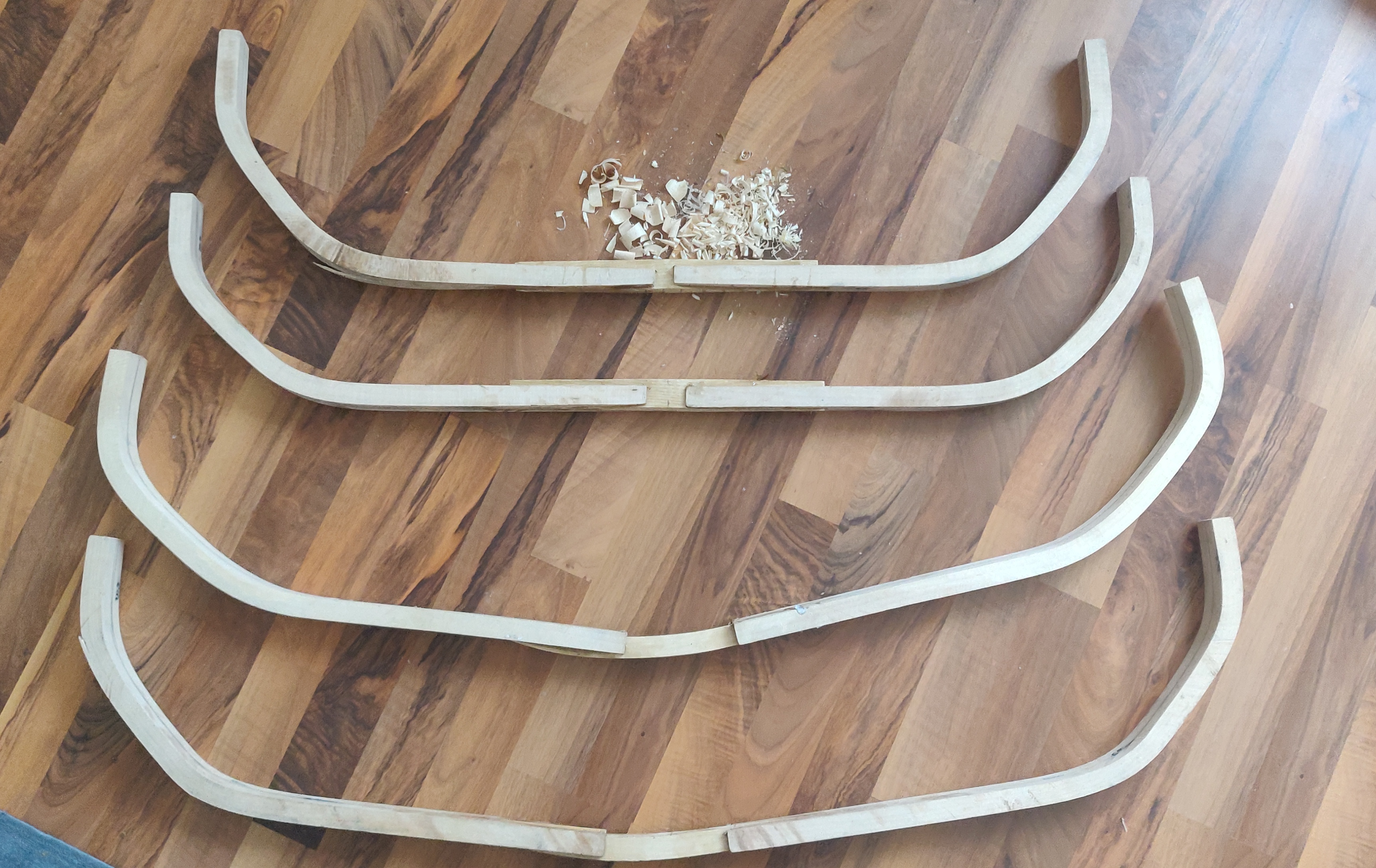

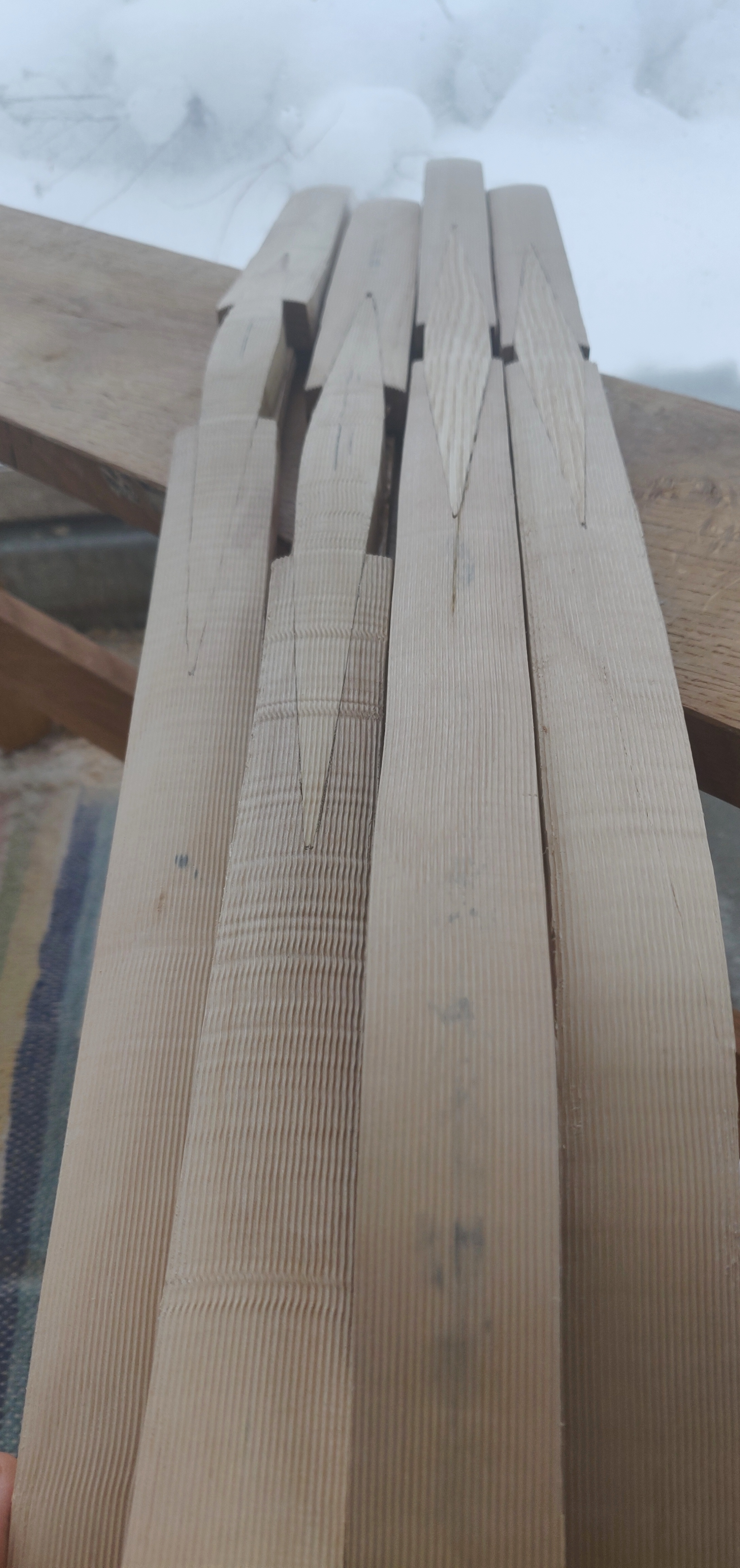

Parit coret liimattuna taas. Turkkilaiset 111cm vatsaa pitkin mitattuna ja crimean tatarit 135cm.

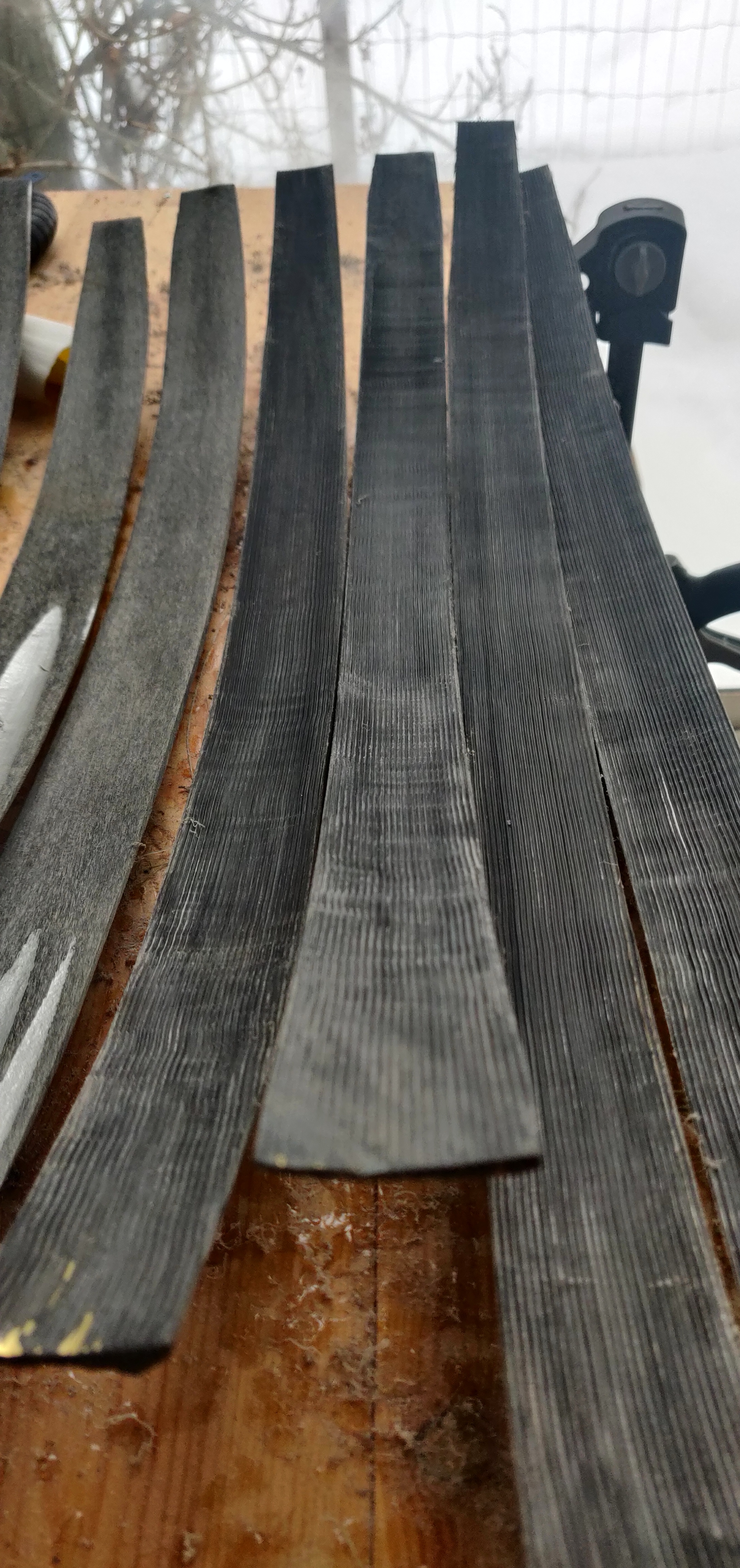

Coret uritettu. Nyt päätin tehdä vähän vähemmän koveralla liimapinnalla. Näihin tehdään testejä, yksi pelkällä kalaliimalla, toiseen mahdollisesti hunajaa liiman sekaan? Ja geeliytettään liimoja kylmemmässä lämpötilassa. No kaikkihan on aina uutta testaamista, kun lisää oppii…
Pitää edellinen setti tilleröidä loppuun, ne vaikuttaa ihan hyviltä myös.

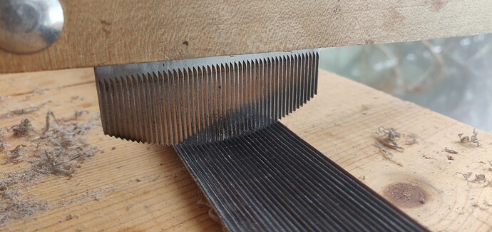

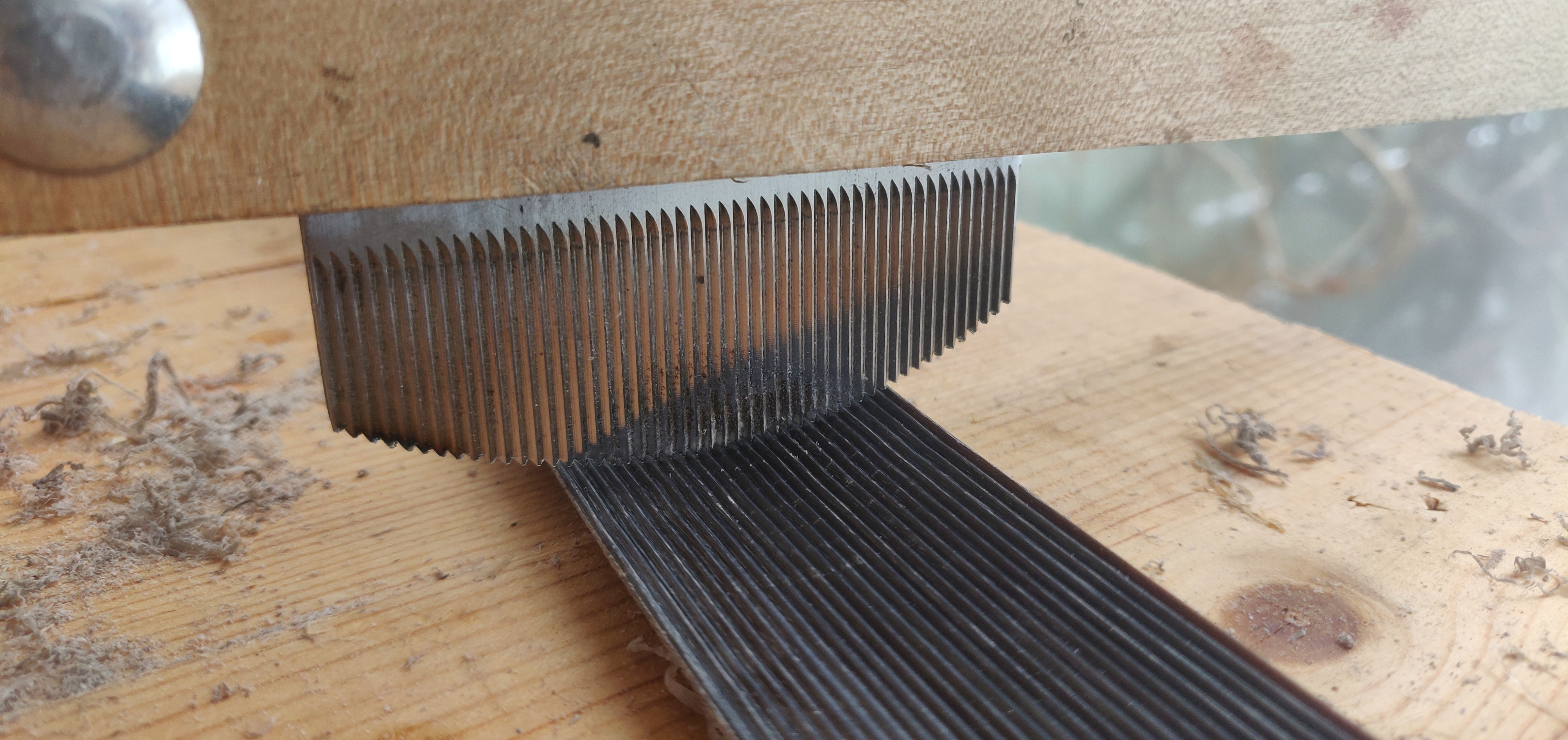

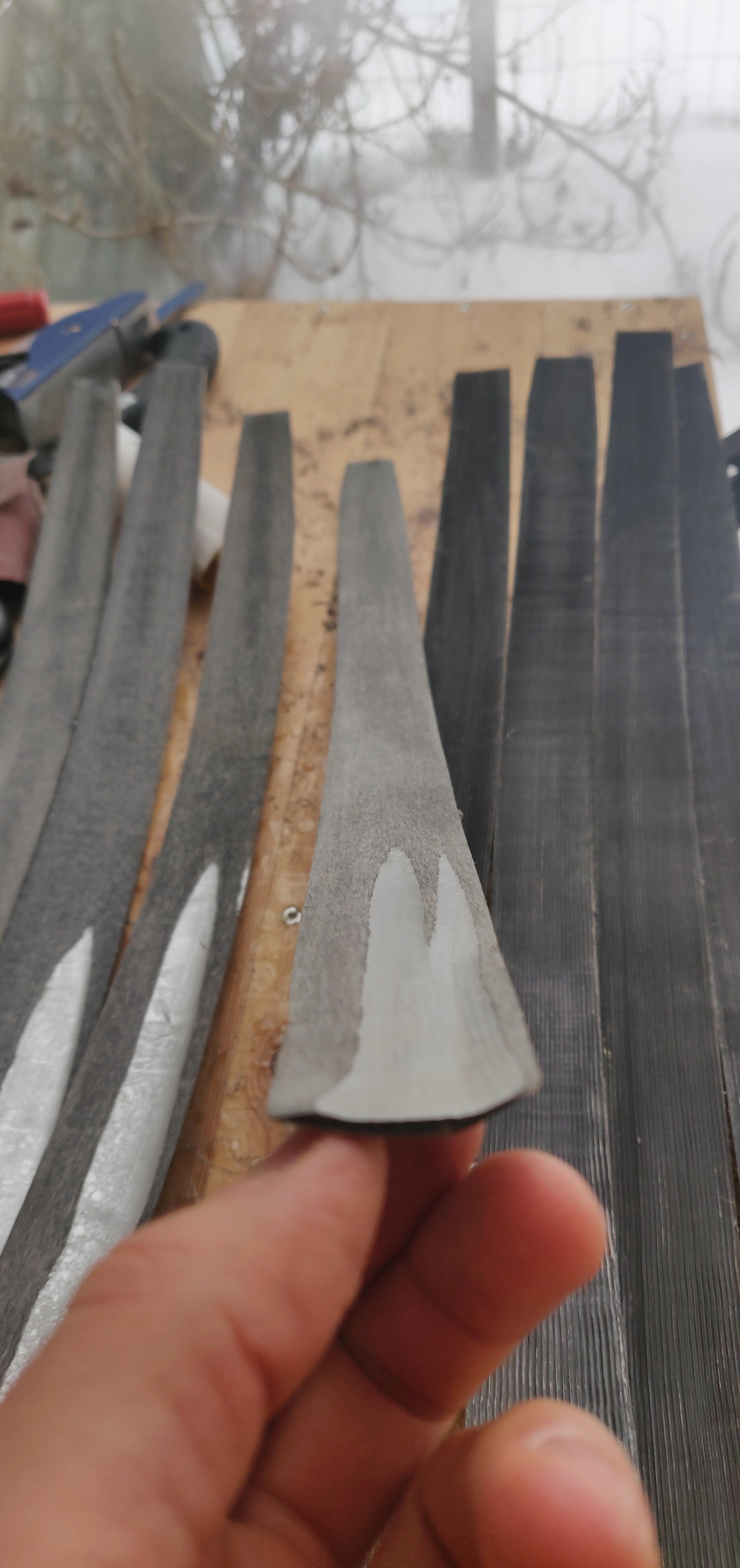

Nyt kun on kuvat noista urasikleistä, niin oletko niiden muotoa muuttanut tässä ajan kuluessa? Onko muoto lopullinen ja “oikea”?
Tosiaan voisi, kaikenlaistahan tässä on oppinut. Malttia ja kärsivällisyyttä ainakin. Myös suoruudesta. :smiley: Lähinnä että sellaista ei olekaan kuin suora.
Mutta nää sarvet on jo aika suoria, tosiaan niitä spraymaalattuja.

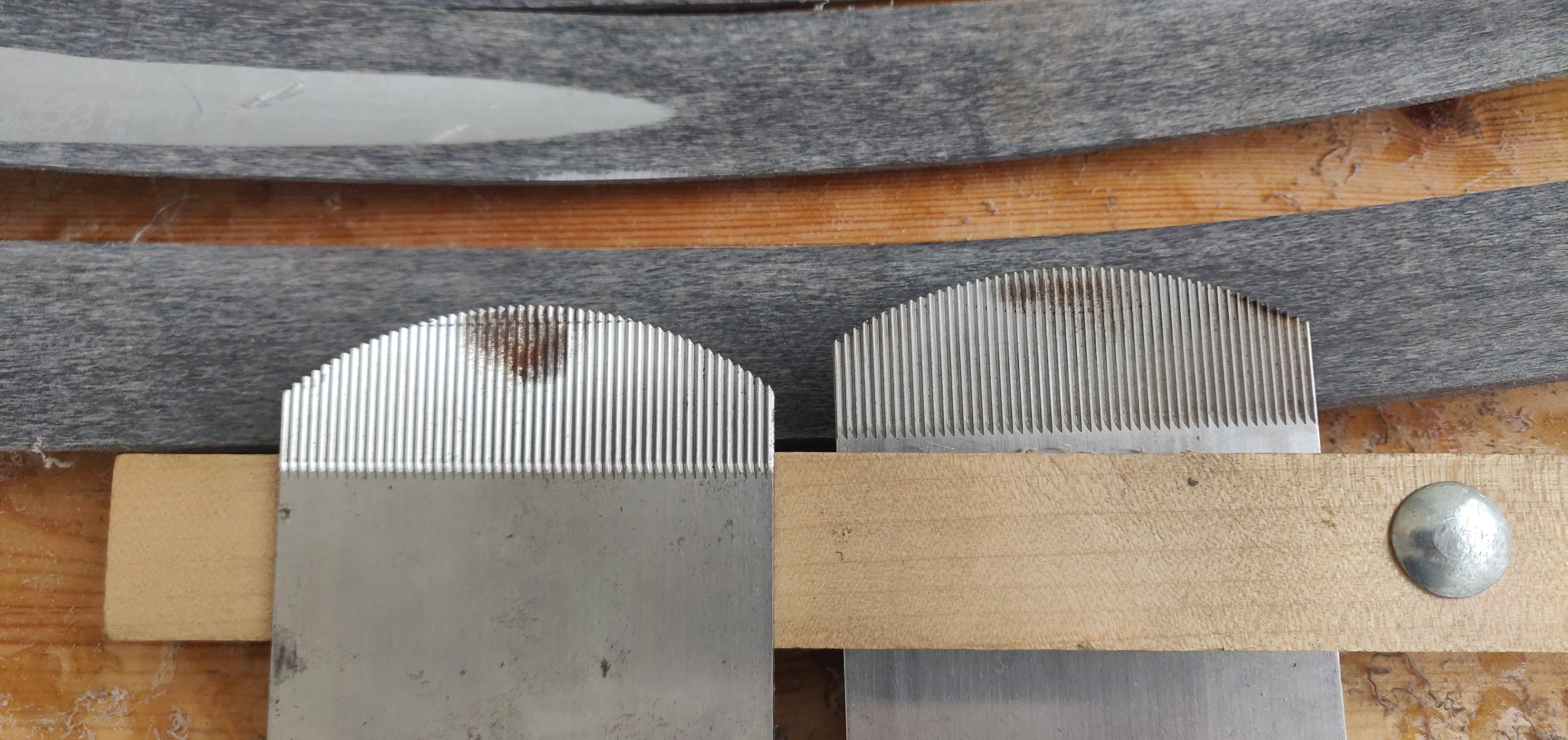

Aika vähän on tullut testattua erilaisia, mutta mitä isoilta pojilta olen ymmärtänyt, nuo molemmat koveruudet on aika ok. Joillakin on tosi koveria sarvia, mutta sillon pitää olla todella kapea lapakin.
Vasemman puoleinen (millä viimeiset 10 on tehty) sikli on noin 2,7mm syvä kun lapa on 30mm leveä. Oikean puoleinen (mitä kokeilen nyt) on 1,7mm syvä kun lapa on 30mm leveä.
Vähänhän nuo muuttuu kun sikliä terottaa, mutta vain vähän. Muuten en ole muuttanut noita.
