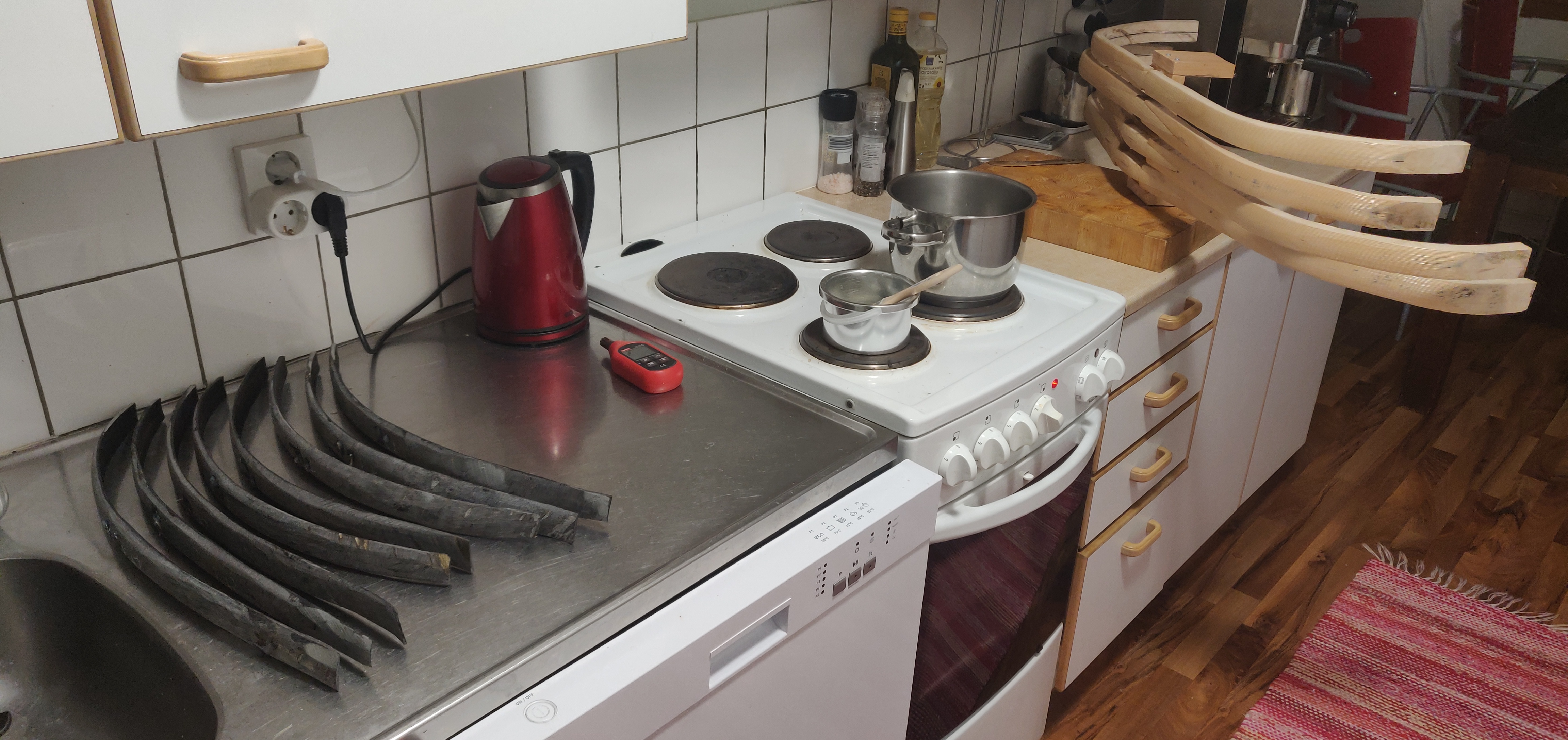

Uritus ratkaistiin niin että kaikkiin tuli mahdollisimman konkaavi liimapinta.

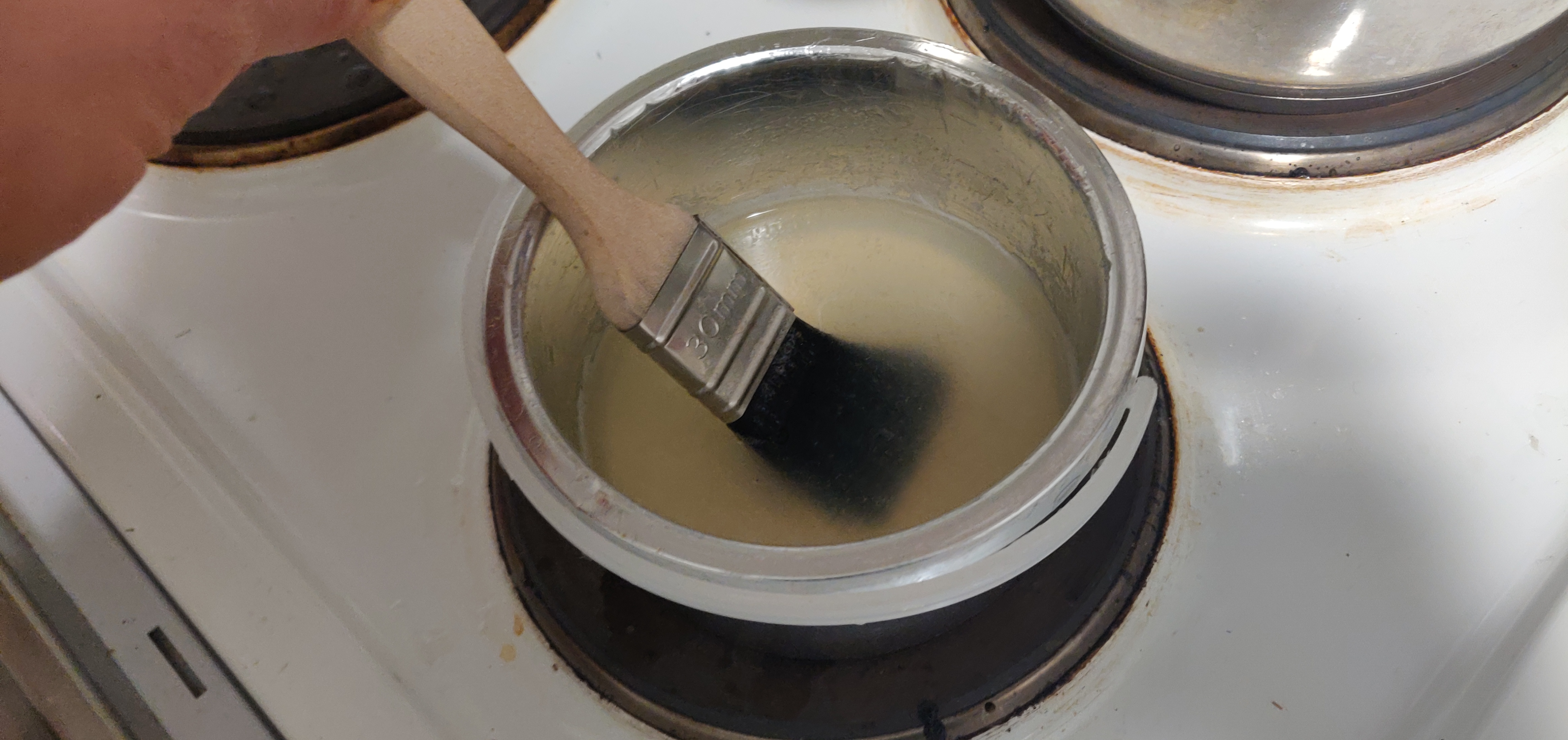

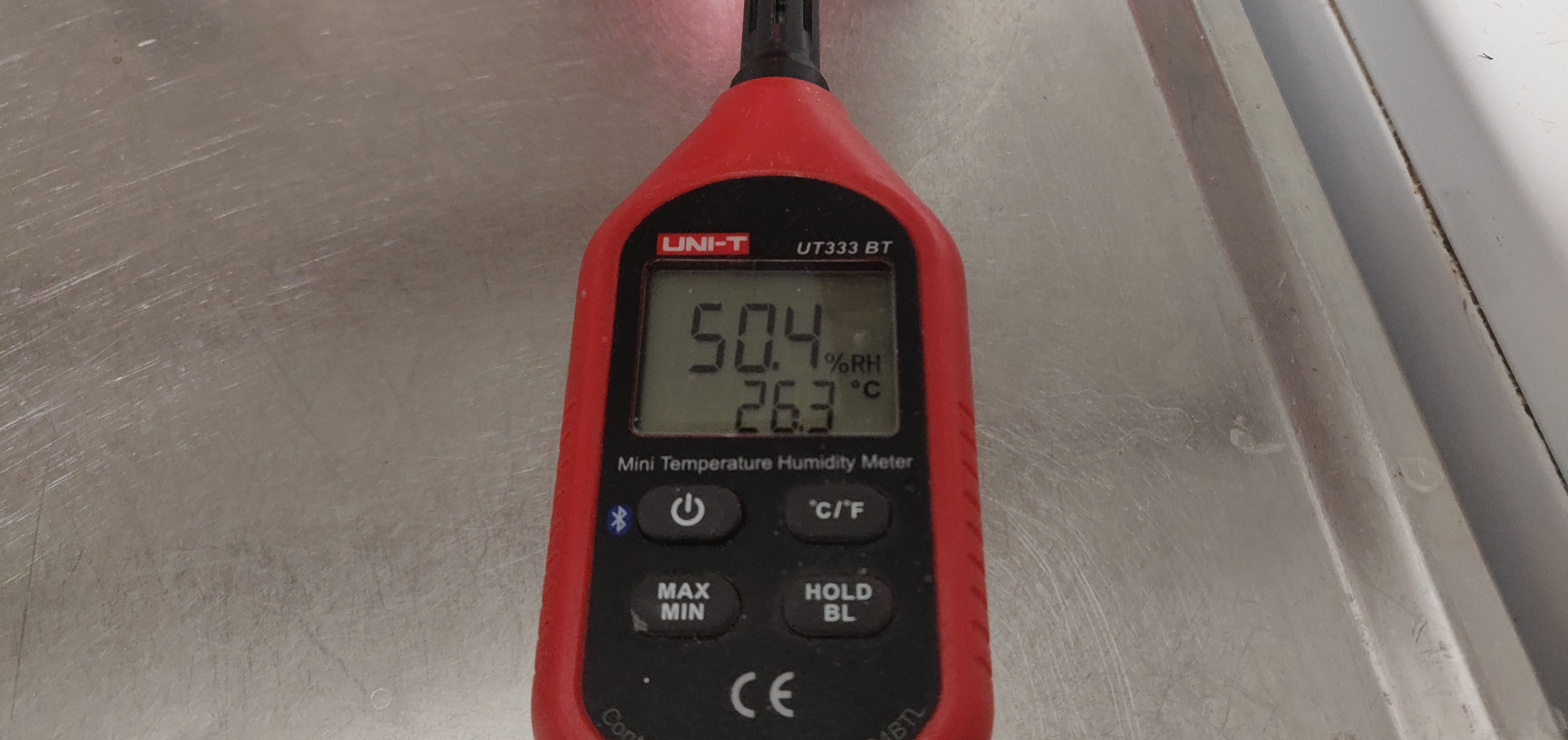

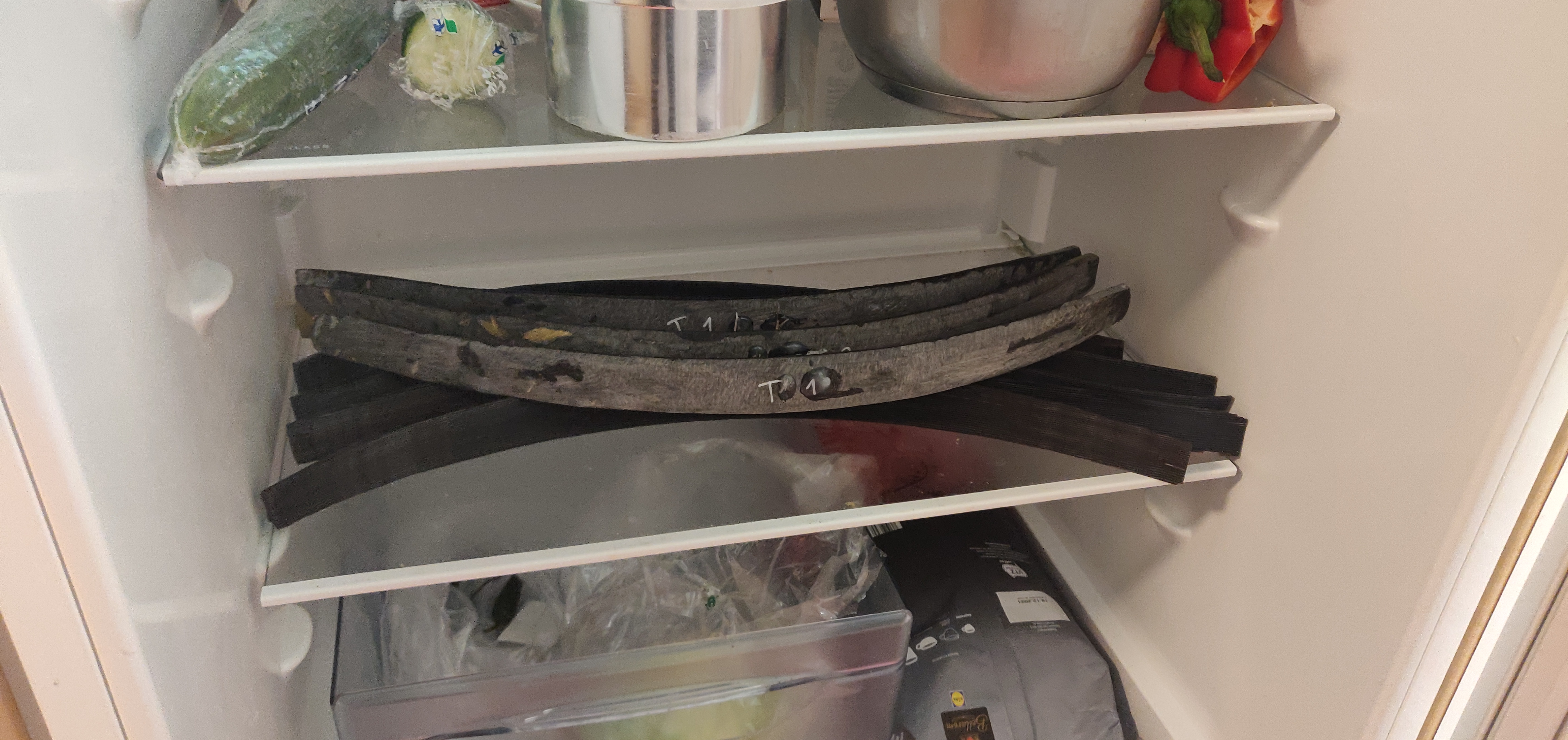

Seuraa keittiön väliaikainen valtaus. Ohutta 3% kalaliimaa sarviin ja yöksi jääkaappiin jossa 5 astetta ja 60-90% kosteutta. Alussa pomppaa 90% mutta laskee näköjään yön aikana 60% kun sarvet kuivaa.
Hyvin geeliytyy ja liima vahvistuu! Tuommoista ilmastoa ei näillä pakkasilla muualla oikein luoda.
Puuhun liima imeytyy niin hyvin, että rungot saa hengailla lämpösässä.
Tästä pikkuhiljaa sitten nostaa liiman paksuutta ja yöt pitää kylmässä.

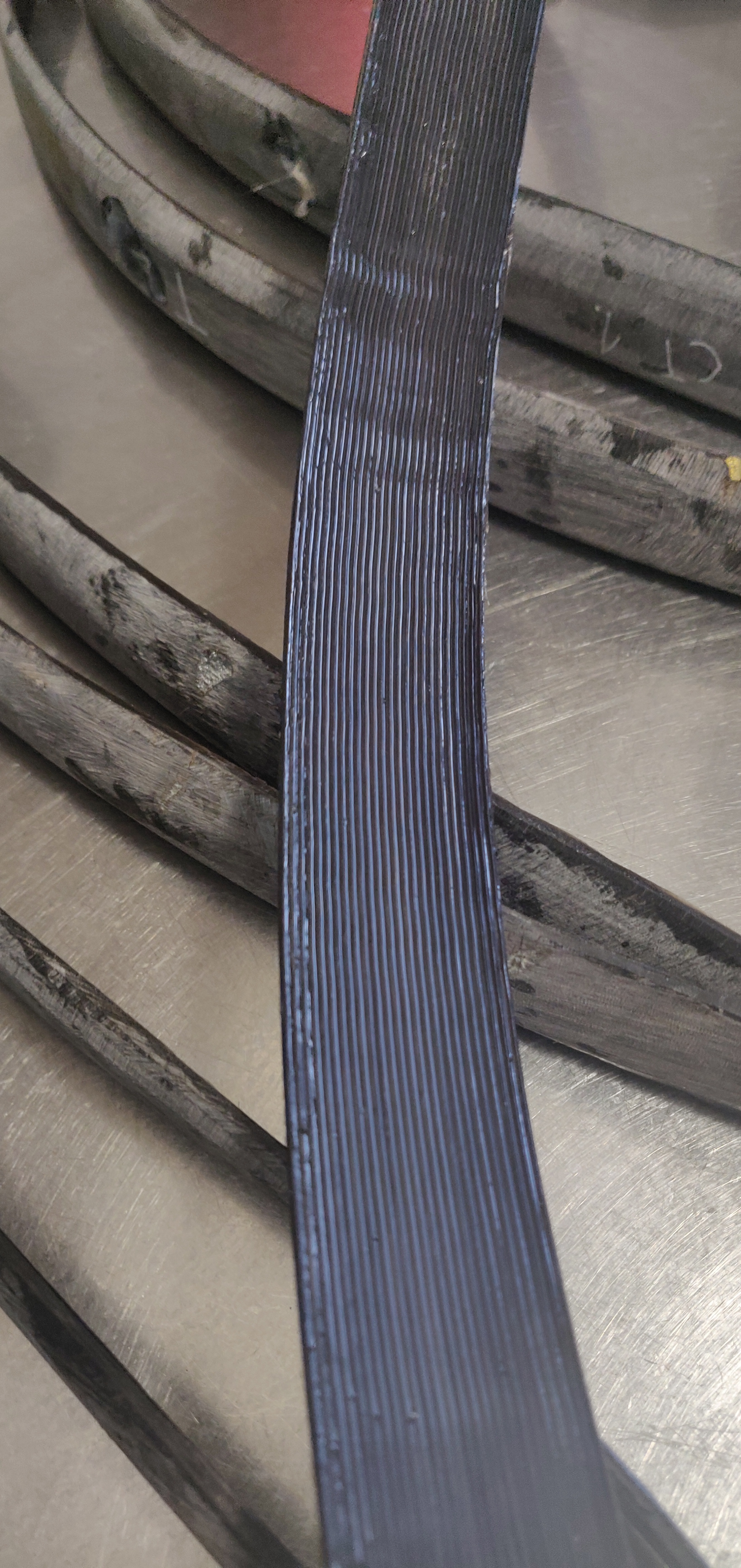

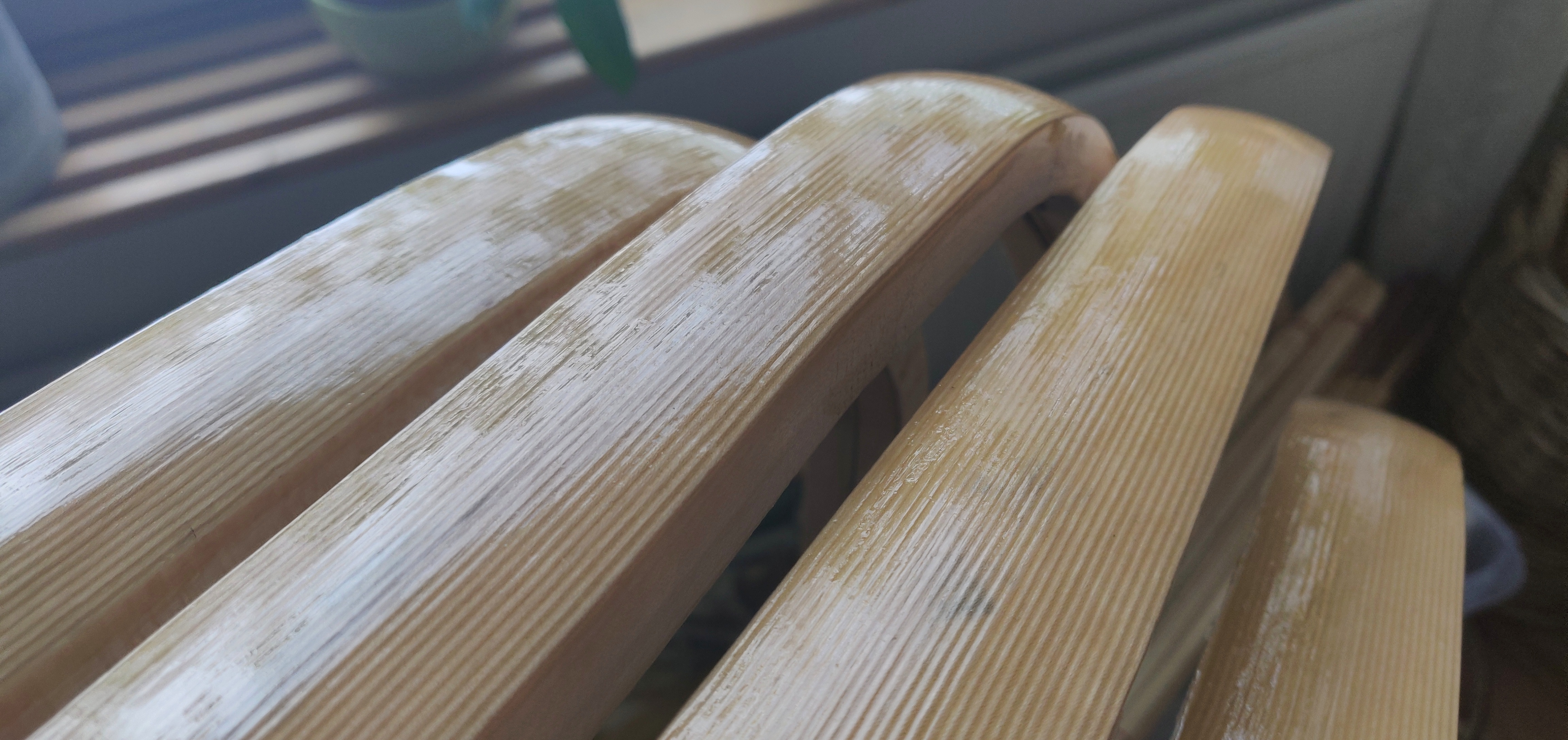

No nyt tulee tietoa liimoista! Näille viimeisimmille liimanirtoamisille taisi löytyä syy.
Olen tutustunut erääseen Bartek Sobotkaan, jonka kanssa on opiskeltu asiaa. Nimittäin nämä viimeisimmät liimailuthan taas epäonnistui.
Ensinnä, hammashöylien terissä oli eroa, toisissa terissä oli liian piikikäs kärki joka teki syvän uran jossa liima ei tykännyt pysyä, mutta en usko tämän kuitenkaan olleen kriittinen ero.
Selvisi että kalaliimalla ja nahkaliimalla on vissi ero voimissa, kalaliima kutistuu paljon voimallisemmin kuin nahkaliima. Useampi sarvijousentekijä on sanonut saaneensa menestystä enemmän huonolla!! liimalla, kuin viimeisen päälle vahvalla kalaliimalla.
Liiman voimat on:
  • “cohesion” sisäinen voima, voima kutistua
  • “adhesion” tartuntakyky, voima pitää liima sarvessa kiinni
Ja nyt alkaa selvitä että kalaliimalla nimenomaan on ongelmana pienoinen voimaepätasapaino, sisäinen voima on vahvempi kuin tartuntavoima. Eli liima kykenee vahvan sisäisen voiman ja kutistumisen kautta repimään itsensä pinnasta irti. Nahkaliima ei tee näin. Puuhun homma toimii, koska huokoset imee liimaa innolla, mutta ongelma tulee esille lähes heti sarven kanssa.
Voisiko olla että olen omilla suhteellisen kapeilla urituksilla löytänyt tilanteen jossa tämä efekti tulee erityisen vahvasti esille? Koska uskon että tasaisella pinnalla vastaavaa tilannetta ei tule. Ja selvästikään moni ihminen ei tästä raportoi, vaan suosittelee aina aloittamaan ohuella kalaliimalla.
No nyt olen latonut joku 20 kerrosta pelkkää nahkaliimaa 3%, 8% ja nyt 16% ja hyvältä vaikuttaa! Tässä vaiheessa normaalisti olisi jo osa liimasta noussut irti.
Huomionarvoista muuten myös että nämä minun liimaongelmat tuli vastaan vasta kalaliimaan siirtyessä… Mitä tekee tämmöinen arveluttava liimaus valmiissa jousessa? Voipa naksua ja sarvi poksua irti!
Hyvää pohdintaa – mutta, käsittääkseni hyvin tehty nahkaliima on sinänsä lujinta eläinperäistä liimaa, ongelmana on tosin liiallinen hauraus? Eikö kalaliimalla ole pyritty nimenomaan tekemään liimasaumasta elastisempi, mikä olisi johtanut parempaan lopputulokseen vaikka lujuus olisikin vähän kärsinyt?
En ole ihan vakuuttunut, että koheesion ja adheesion välinen “voimaepätasapaino” olisi syynä. Adheesiohan tarkoittaa sitä, miten liima tarttuu pintaan – ja se lienee sekä nahka- että kalaliimalla yhtäläinen, kai. Koheesio tarkoittaa taas liiman sisäistä lujuutta, sitä miten lujaa liima itsessään on. Esimerkiksi jollain Erikeeperillä on kyllä hyvä adheesio puuhun mutta sen koheesio ei riitä jousien laminoimiseen; adheesion vaikkapa useimpiin muoveihin on sen sijaan huono, ei liiman koheesio siitä muuksi muutu. Koheesio on tavallaan liiman sisäinen ominaisuus, adheesio riippuu kohteesta.
Jos ja kun ongelma on sarven ja liiman välinen adheesio, niin mikä on ongelman juurisyy? Onko se lopulta liiman kuivumisesta aiheutuva kutistuminen? Ensimmäinen kerros liimaa tarttuu sarveen hyvin mutta seuraava kerros tarttuukin alla olevaan kuivaan liimapintaa vielä tiukemmin → liiman kuivuessa ja kutistuessa ensimmäisenä pettää sarven ja liiman välinen sauma? Ja puuhun liima tarttuu niin hyvin, ettei pysty repiytymään irti, vaan liimaan jää sisäisiä jännityksiä, tms.?
Jos näin on, niin silloin liiman kutistumisenhallinta on olennaista. Nyt en muista, oliko niissä artikkeleissa mitään erilaisten eläinliimojen kutistumisesta? Asiaahan voisi karkeasti kokeilla esimerkiksi valamalla vaikka piparkakkumuotilla ohut levy liimaa ja katsoa, miten kutistuu ja käyttäytyy.
Toinen asia on sitten, että miten sarven ja ensimmäisen liimakerroksen välistä adheesiota voisi parantaa? Kemiallinen puhdistus, pyöreäpohjaiset urat, karhennus, liiman ominaisuudet, tms.??
Ja, olisiko olennaista sittenkin hyvin ohuet kerrokset ja hyvä kuivaus (vuorokausi, pari, enemmänkin?) välissä, jotta liima ehtii kuivumaan ja asettumaan?
Kuulostaa loogiselta tosiaan. Kokemus on juuri että kalaliima kutistuisi jotenkin paljon hurjemmin kuin nahkaliima.
Mutta enhän mä tuommoista parin päivän kuivausta ole noille liimoille ole tehnyt. Seuraavana päivänä vaan jatkanut. Eikö ohuen liimakerroksen pitäisi kuivaa nopeasti pinnasta, kerran sarveen ei liima niin imeydy?
Siklejä muuten muokkasin niin että urista tuli pyöreämmät. Ja sarvet pesin saippualla. Mutta ei ammattilaisetkaan sarviaan pese/putsaa alkoholilla.
Yksi kokemus on myös että tuo kalaliima repii itsensä irti siellä 20% kosteuksissa, kuten siitä sun jousen saumasta huomaa. Eli jotain rajua kutistumista/repimistä siellä tapahtuu.
Toinen asia että nuo viimeisimmät jouset jotka liimasin kesällä hyvissä kosteuksissa, niiden liimasaumat näytti täydelliseltä ja kiiltävältä. Kalaliima pohjalla. Mutta nyt kuivempiin keleihin päässeinä osa niistä naksutteli silti liimasaumaa ja yhdessä irvistää samallailla kun siinä sun jousessa. Ei ihan niin pahasti kuitenkaan. Eli voi näyttää hyvältä, mutta sitten homma muutttuu kun mennään kuivempaan = tulee vahva kutistuminen??
Voihan olla että tuo uritus ei vaan sovi kalaliimalle.
Kyllähän ohut liimakerros kuivuu tietysti nopeammin kuin paksu mutta heti kun kerroksen pinta kuivuu, niin kuivuminen hidastuu. Jos alimmat kerrokset jäävät aavistuksen kosteaksi, niin ne kuivuvat todella hitaasti, jolloin niihin jää jännityksiä. Pitäisikö ensimmäiset kerrokset kuivata alkuun hitaasti (hyväksi liiman lujuudelle), lopuksi tosikuivassa (vähentää kutistumista?)?
Ja ehkä sarvijousille pitäisi olla oma jousihumidori, jossa olisi tasainen kosteusprosentti läpi vuoden?
Jos intoa riittää Jere, niin tee kutistumistesti puhtaalle kalaliimalle ja nahkaliimalle - onko ero silminnähtävissä? Entä onko liiman elävyydessä eroa, jos liima on ensin kuivunut vaikka 50 %RH:ssa tai 20 % RH:ssa? Toisin sanoen, voiko kalaliiman elävyyttä pienentää, jos sen kuivaa kertaalle todella kuivaksi?

Eli 2-3% liuos on liian paksua? Ihan oikeesti? TODELLA vaikea uskoa… Siinä on jotain tuossa urituksen rakenteessa ja kalaliimassa yhdessä fuulaa. Eikai kaikki kansat aina ole käyttäneet kalaliimaa?
Jossain vaiheessa alkaa palaa päreet tähän touhuun. Nyt meni nahkaliimalla ja jos ei vikoja synny, vedän köydellä kiinni perjantaihin mennessä kaikki. Näkee sitten mitä niille käy. Tuntuu olevan vähän sitäkin että vaikka kuinka tyyppaa ja kikkailee, lopullinen testi on vasta valmiissa jousessa.

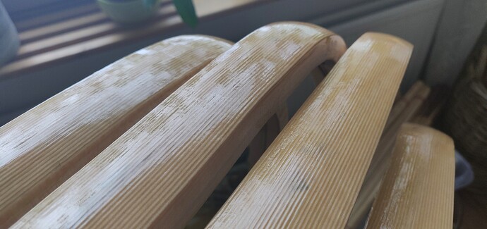

Komeeta liimapintaa. Näkeeko Rajamäen haukka että hieman kuplaa kuitenki vasemman puoleisissa reunoissa, kahdessa rungossa.?
Monta kerrosta oot vedelly?
Nuo kieltämättä kiiltää kivasti ruskeana. Kuva varmaan hämää, ei noissa kuplia ole. Pinta saattaa olla vähän epätasainen. Siklaan sen tasaiseksi.
Puuhun tuo liima imeytyy niin vaivatta, että liima istuu tiukassa. Ja kun liima on aina kuumaa, eihän sillä kuplia saa aikaseksi…
Nämä on saaneet levätä pidempää kun sarvia on välpätty, olisko puissa joku 20-25 kerrosta?

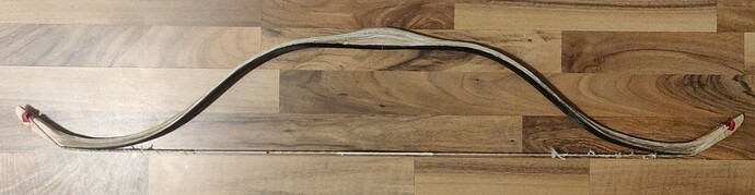

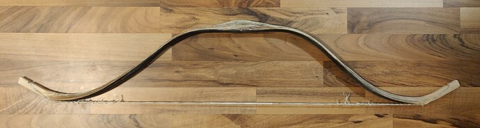

Menee nyt vähän sarvijousilla mässäilyksi, mutta kerran otin kuvat niin kai nää saa tänne laittaa.
Tässä nyt kaikki loput edellisen satsin jouset. Sais nämä valmiiksi niin voisi siirtyä uusiin?

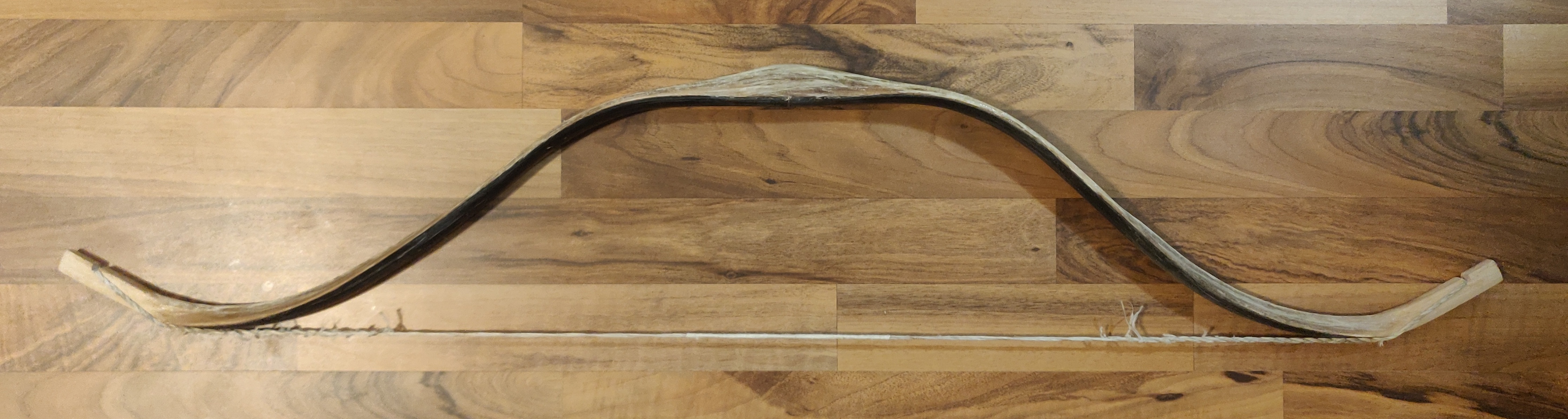

112cm ja 62# @ 24" nyt. Profiili on siitä vähän hassu/huono, että jousessa on kahvarefleksiä, joka työntää taipumaa kauemmas kahvasta. Ei ihan optimaalinen…ehkä. Ei tuo veto nyt pahaltakaan näytä.

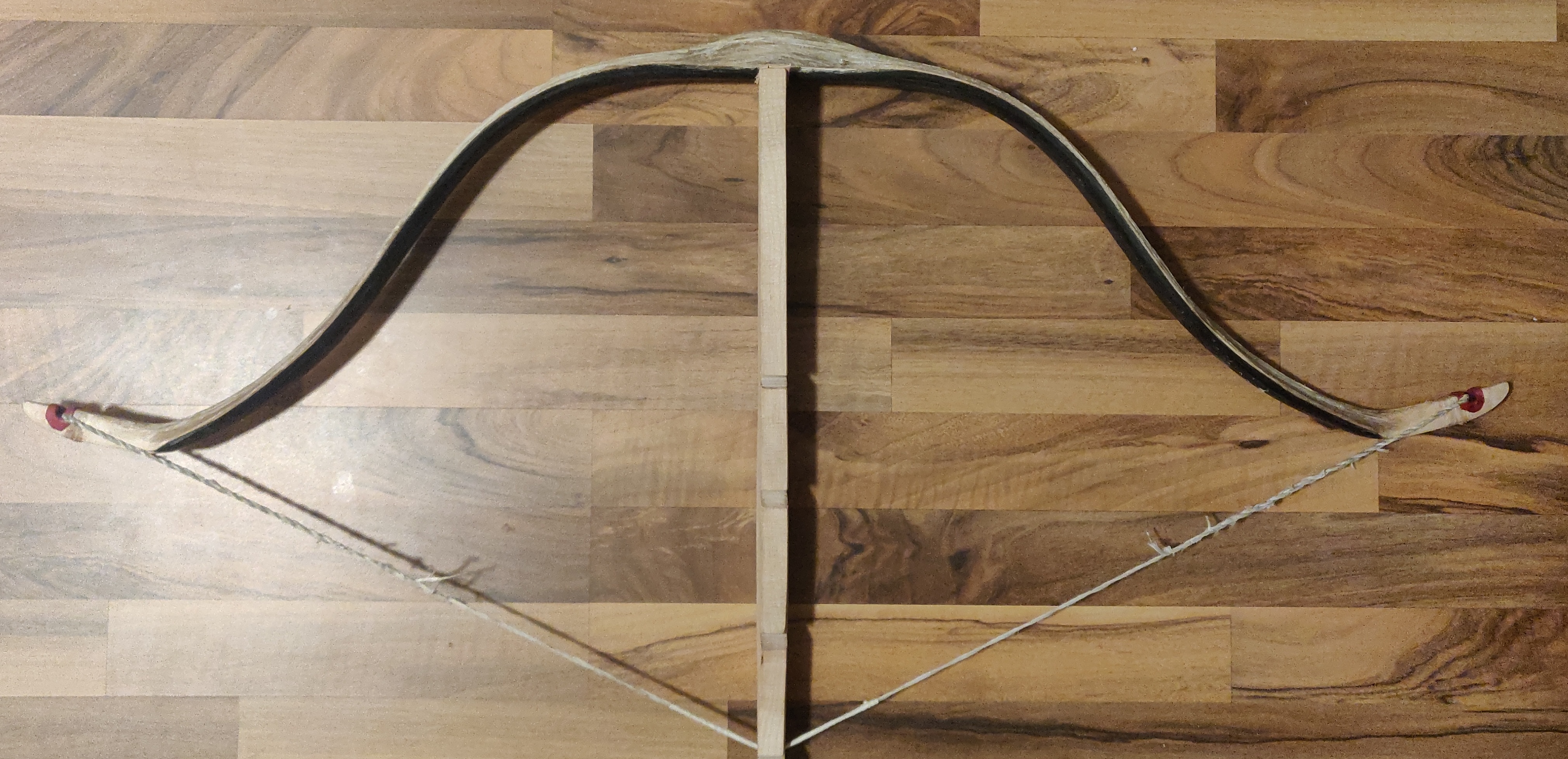

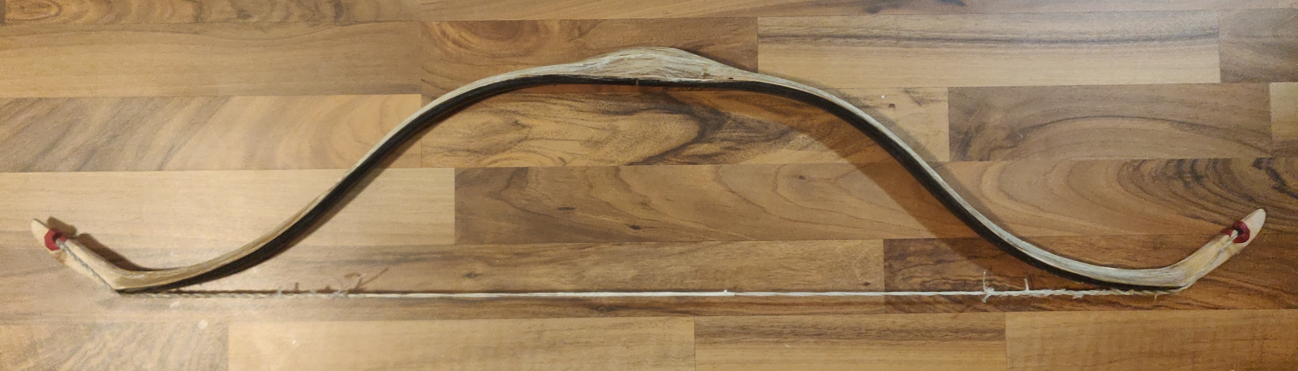

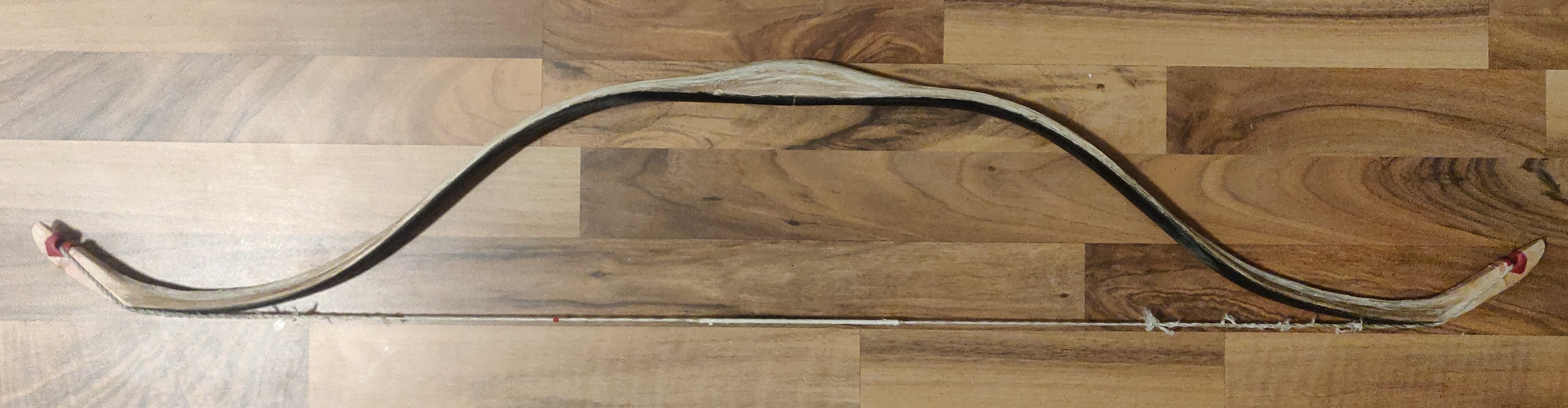

108cm ja 70# @ 19" nyt. Ihan älytön tykki tulossa. Muotokin sattu just eikä melkein, nimittäin ihan raakatyöstön jälkeen vedin vireeseen ja muoto oli tämä. Tässä taipuma alkaa heti kahvan juuresta, joka paljon parempi.

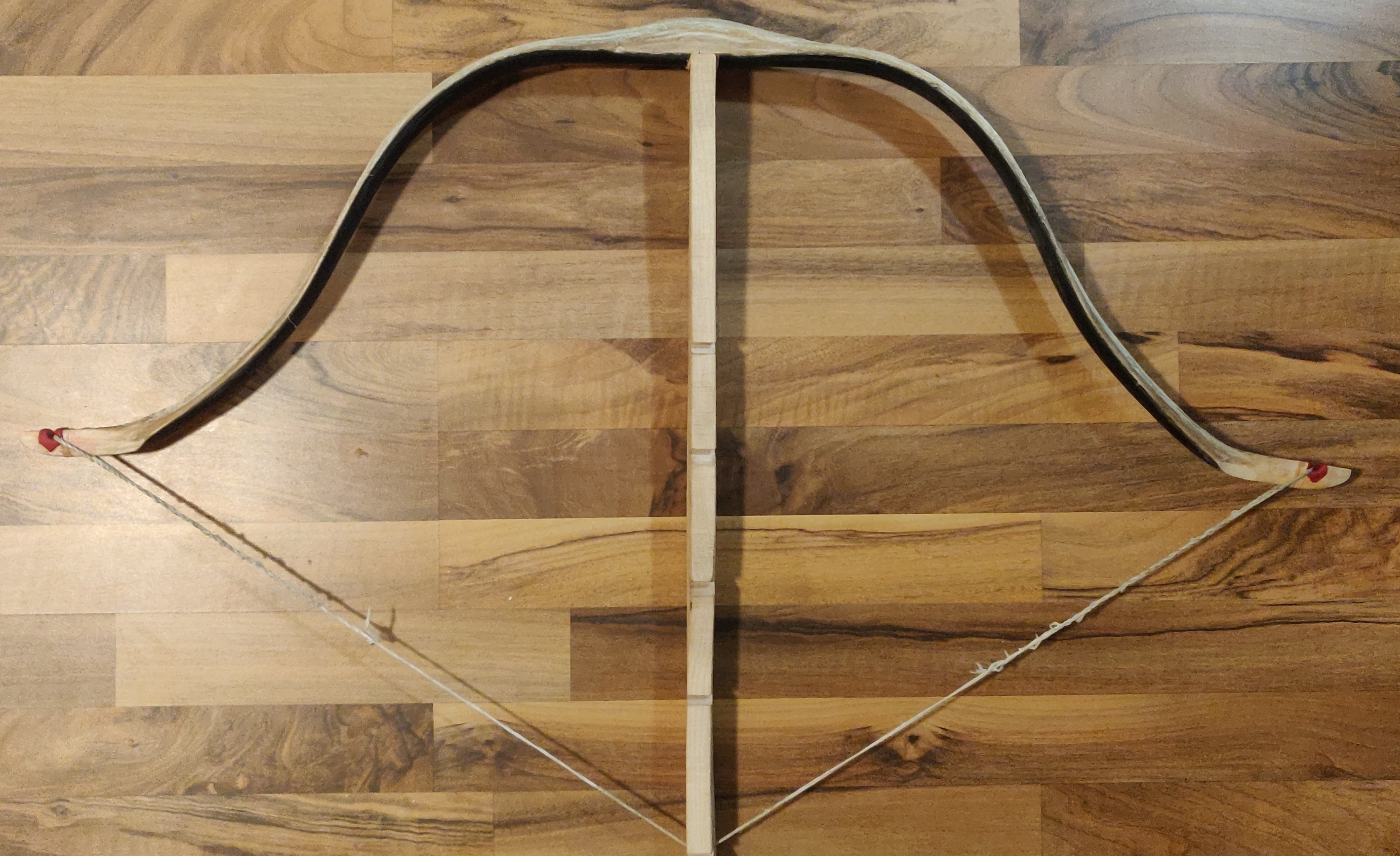

Viimeisenä 108cm pituusjousi, samoja paunoja kuin tuo ensimmäinen jousi. Kasan eye taipuu aivan liikaa. Coren profilointi on ollut perseellään. Lisään jänteitä niin kasan eye vahvistuu.
Tällä pyritään pitämään taipuma lähellä kahvaa ja kapealla alalla. Eli suorituskyky edellä, kun nuo kaksi muuta on vähän semmoisia “vaikka koko viikko vireessä” jousia.
