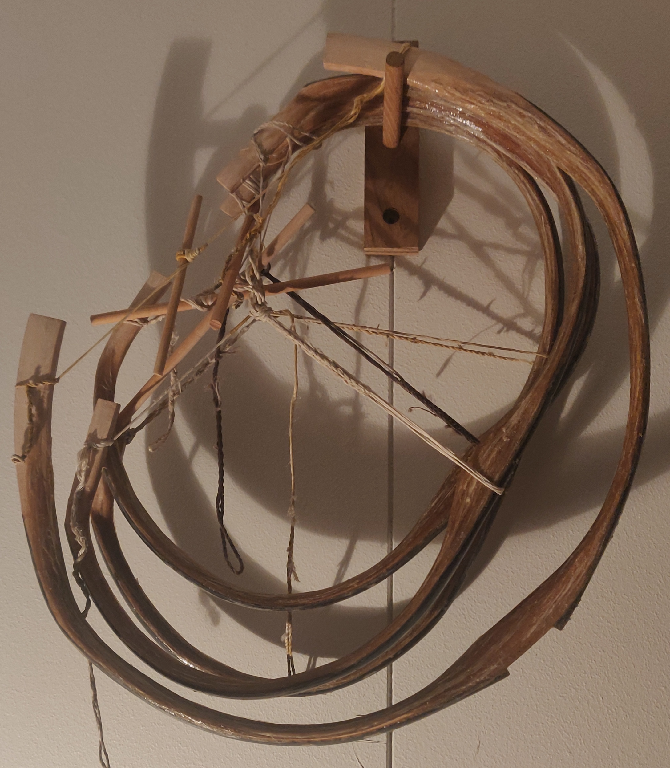

Joo, ei pitäisi olla isoja ongelmia. Onko sulla yhtään kuvaa vastaavan geometrian jousesta täydessä vedossa. Tuossa kun olen piirrellyt kuvatuksia niin tuli vastaan tilanne jossa paljon taipuvassa sarvijousessa lavan kärkipuolella maksimitaivutus ei olekaan maksimivedolla vaan jonkin verran aikaisemmin, mutta riippuu siis taipumakuviosta.

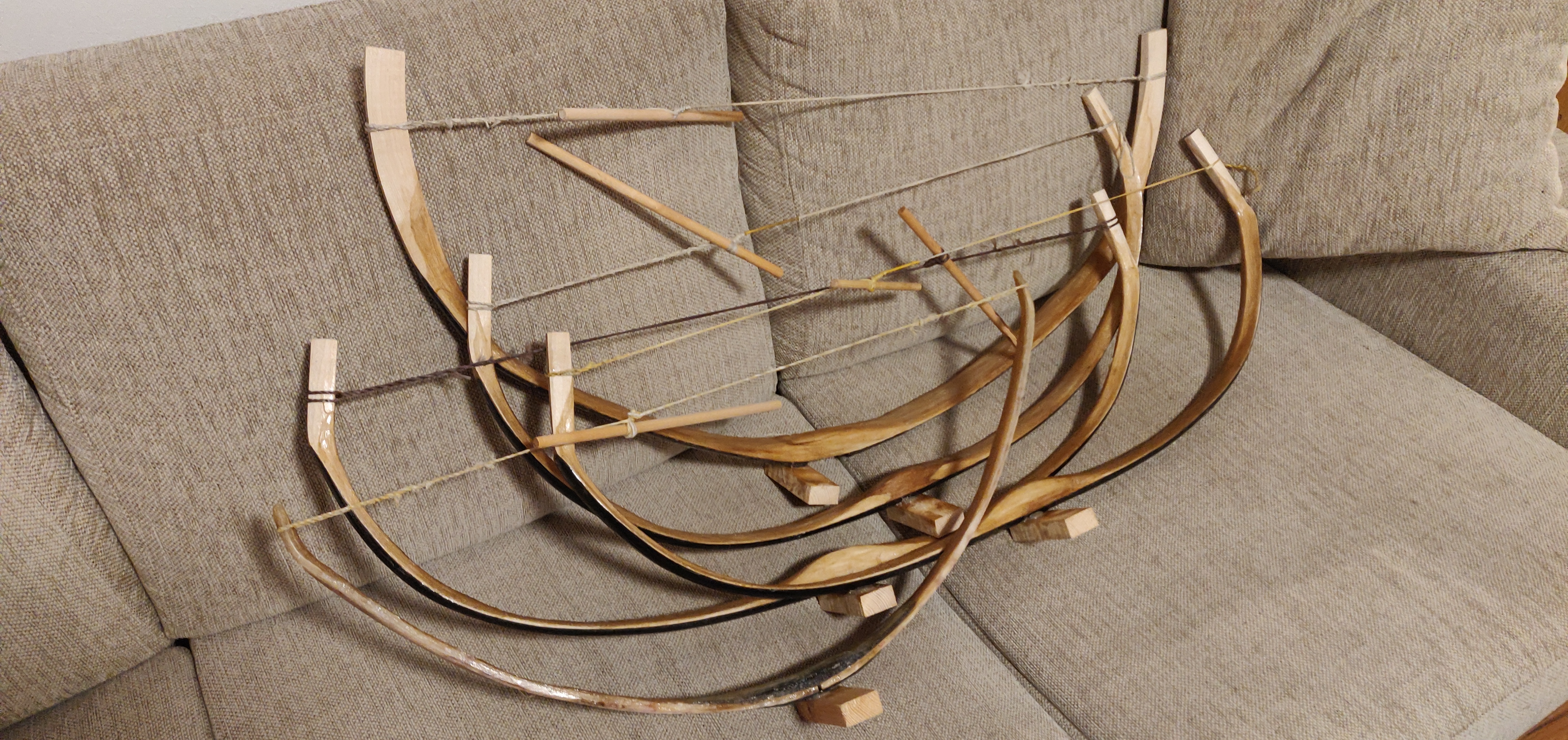

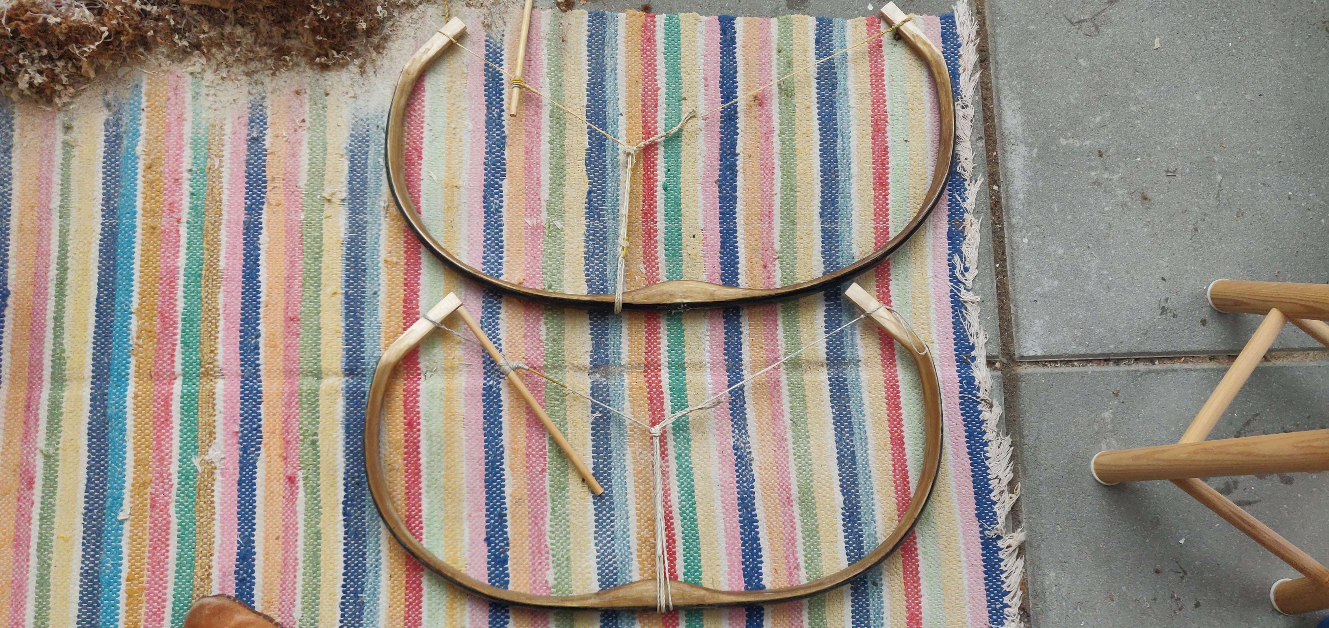

Tässä vetokuvia, mutta periaatteessahan nämä kaikki on pari tuumaa vajaita. Ei ole helppoa tehdä täydellistä jousta jota vetää pitkälle ehjänä! Kun kuivattaessa refleksi on ollut täysi ympyrä lähes niin onhan tuossa vetoa…

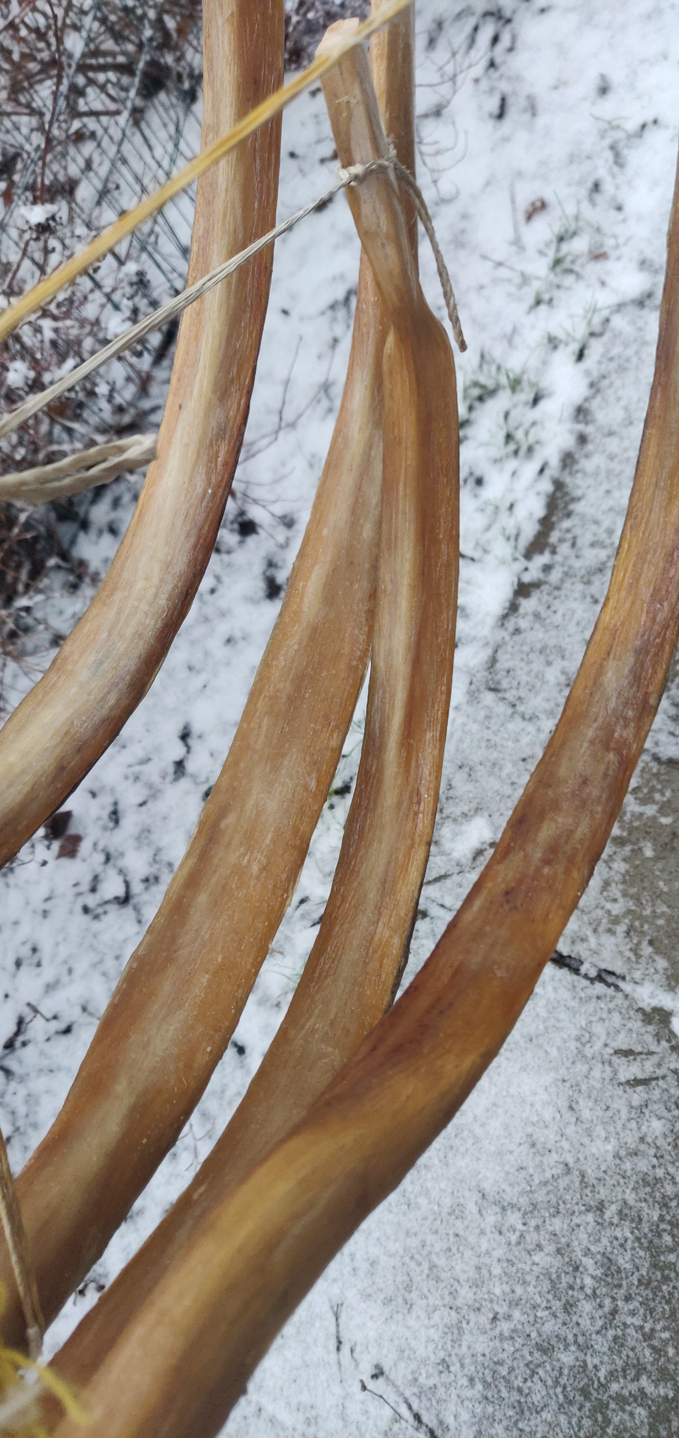

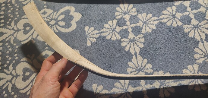

Nyt muotoillessa noita jousia siellä on tuo pyöreärefleksinen pituusjousi joka vetää sivuun toisesta lavasta. Ihan kun olisi pompannut puskista nyt muotoillessa. Usein tulee olo että nuo alkaa elämään kun ylimääräinen (stabiloiva) puu otetaan irti. Runkoon liimattu sarvihan on ollut paljon puuta refleksisempi, joten voi tehdä jotain jännityksiä sinne jotka nyt laukeaa? En viitti ressata kuitenkaan, kun pienistä määristä on kyse ja vinous on vasta kasanilla.

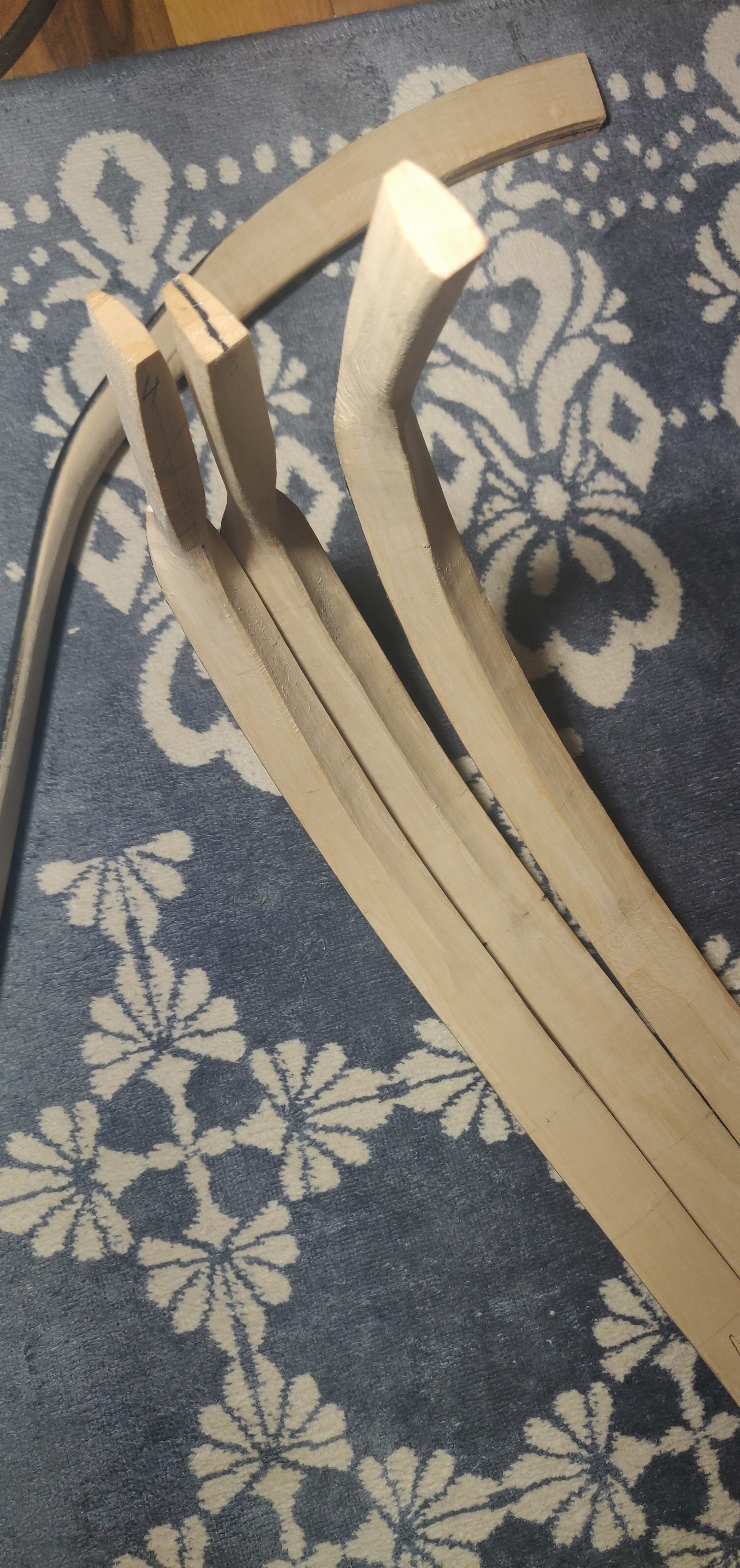

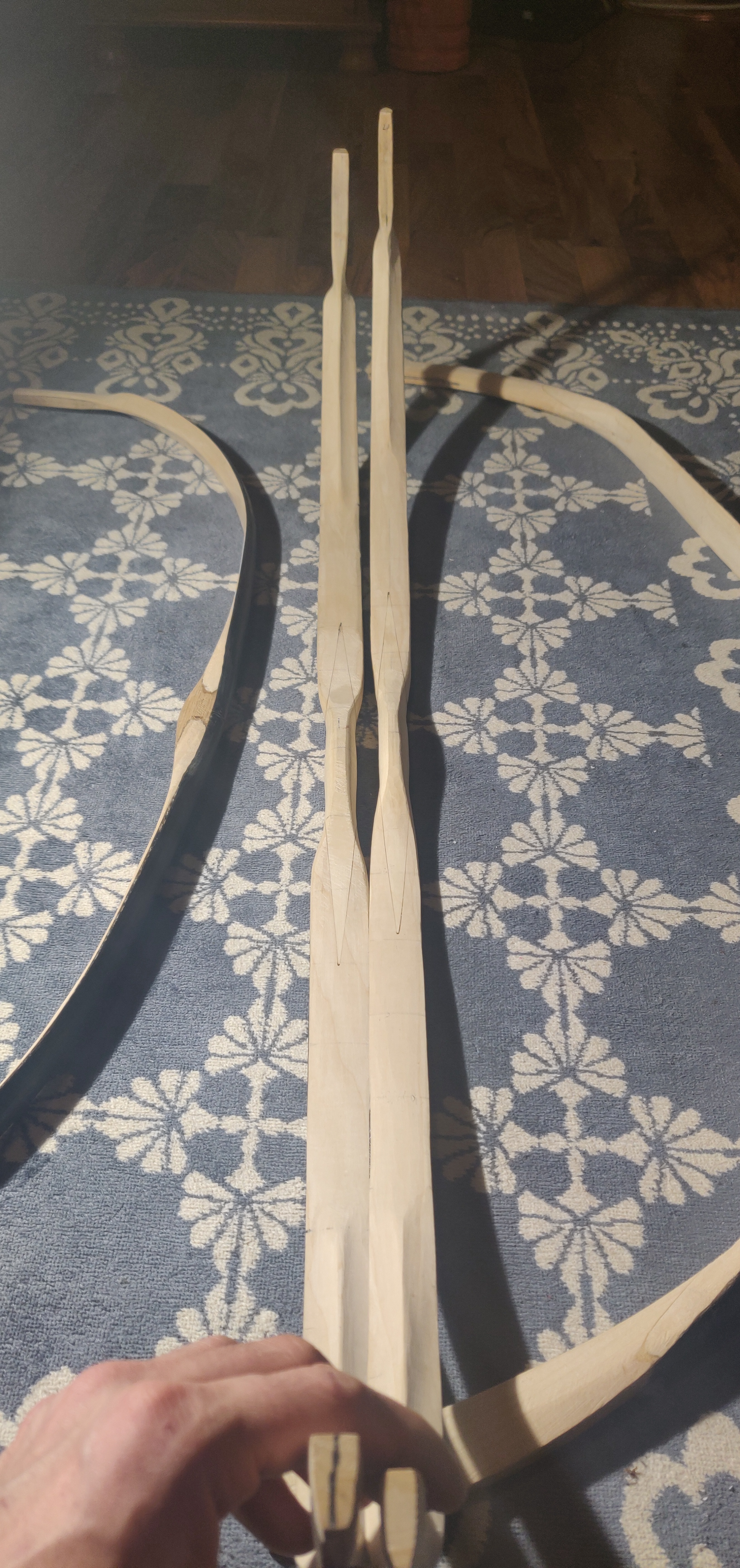

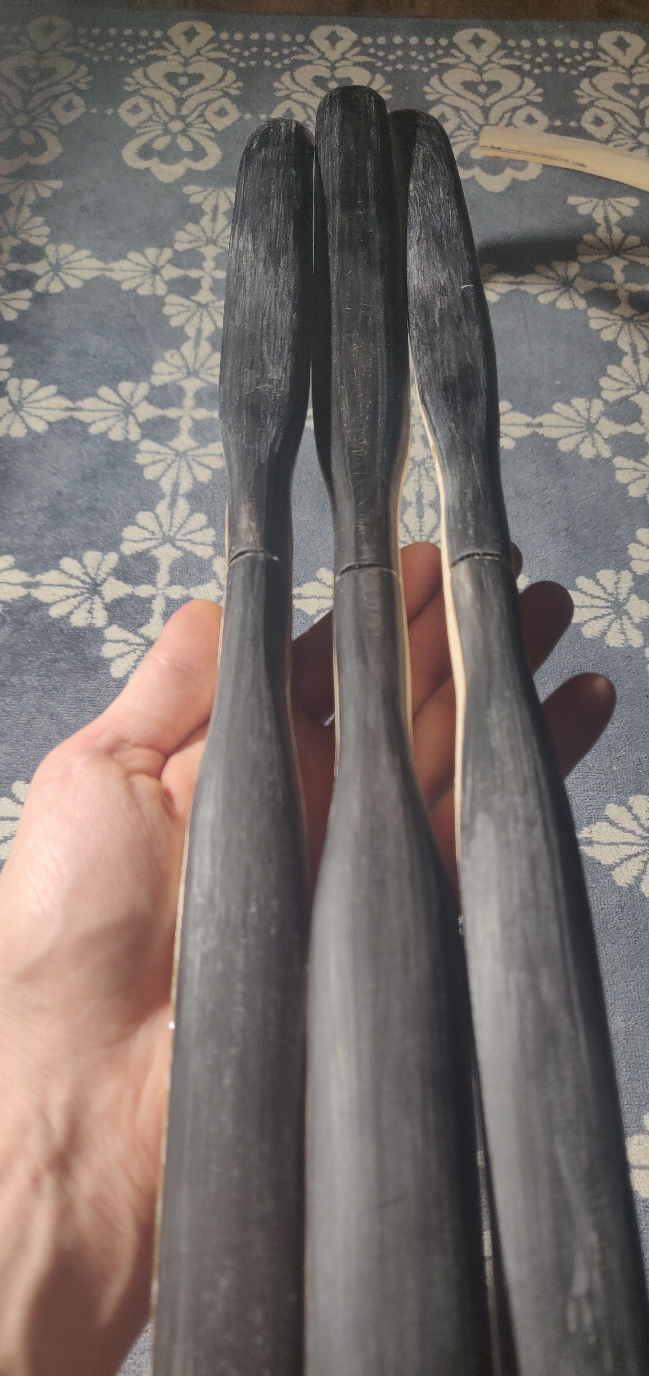

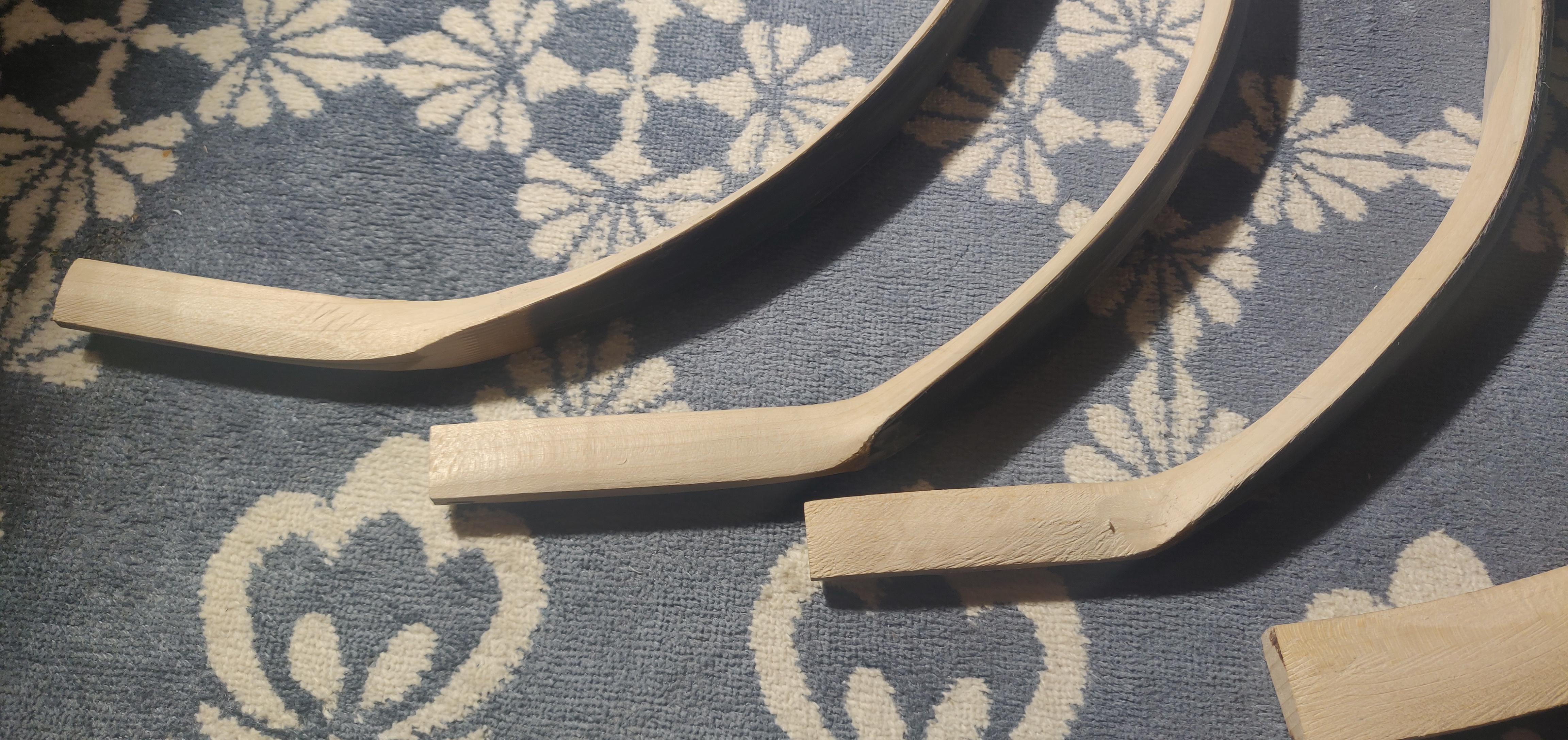

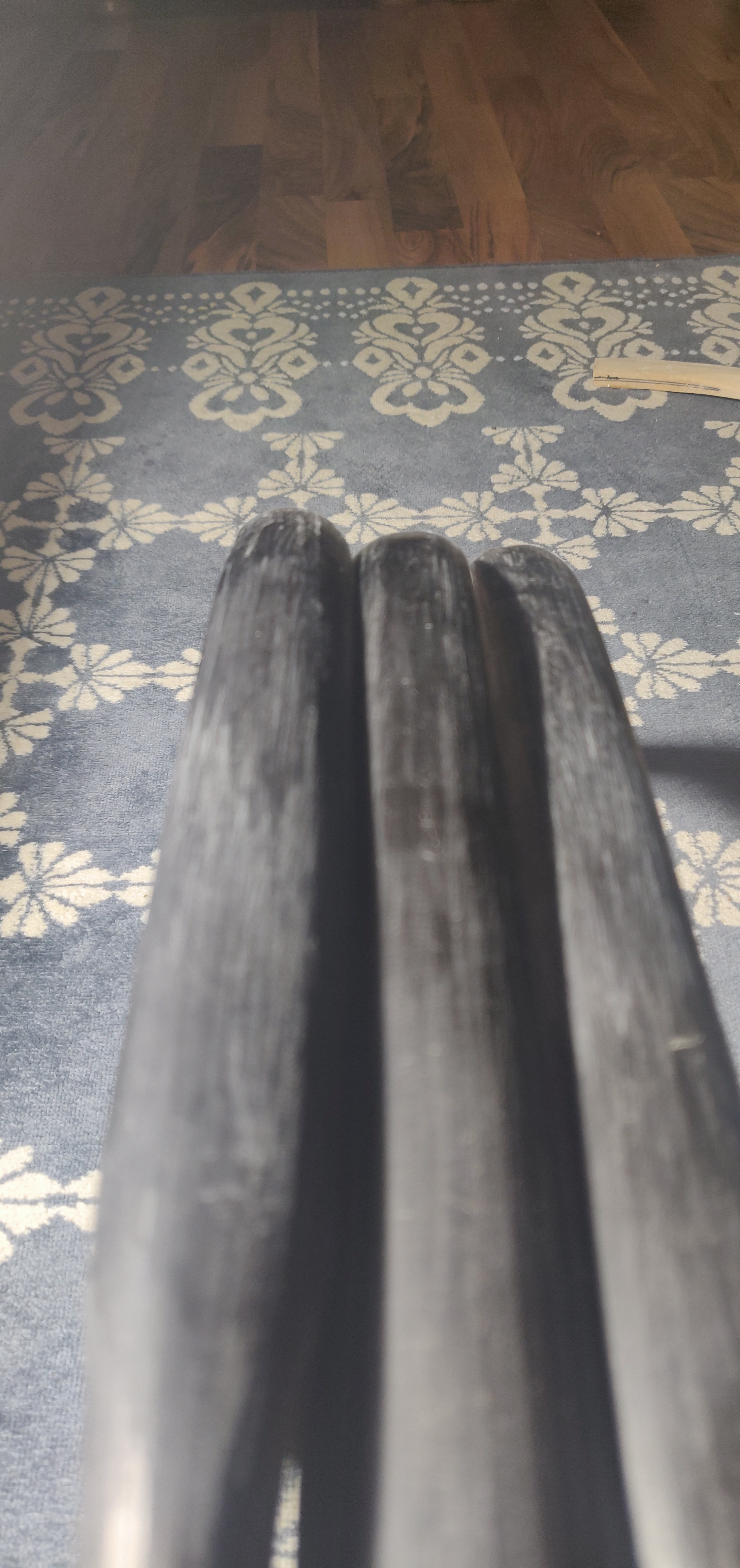

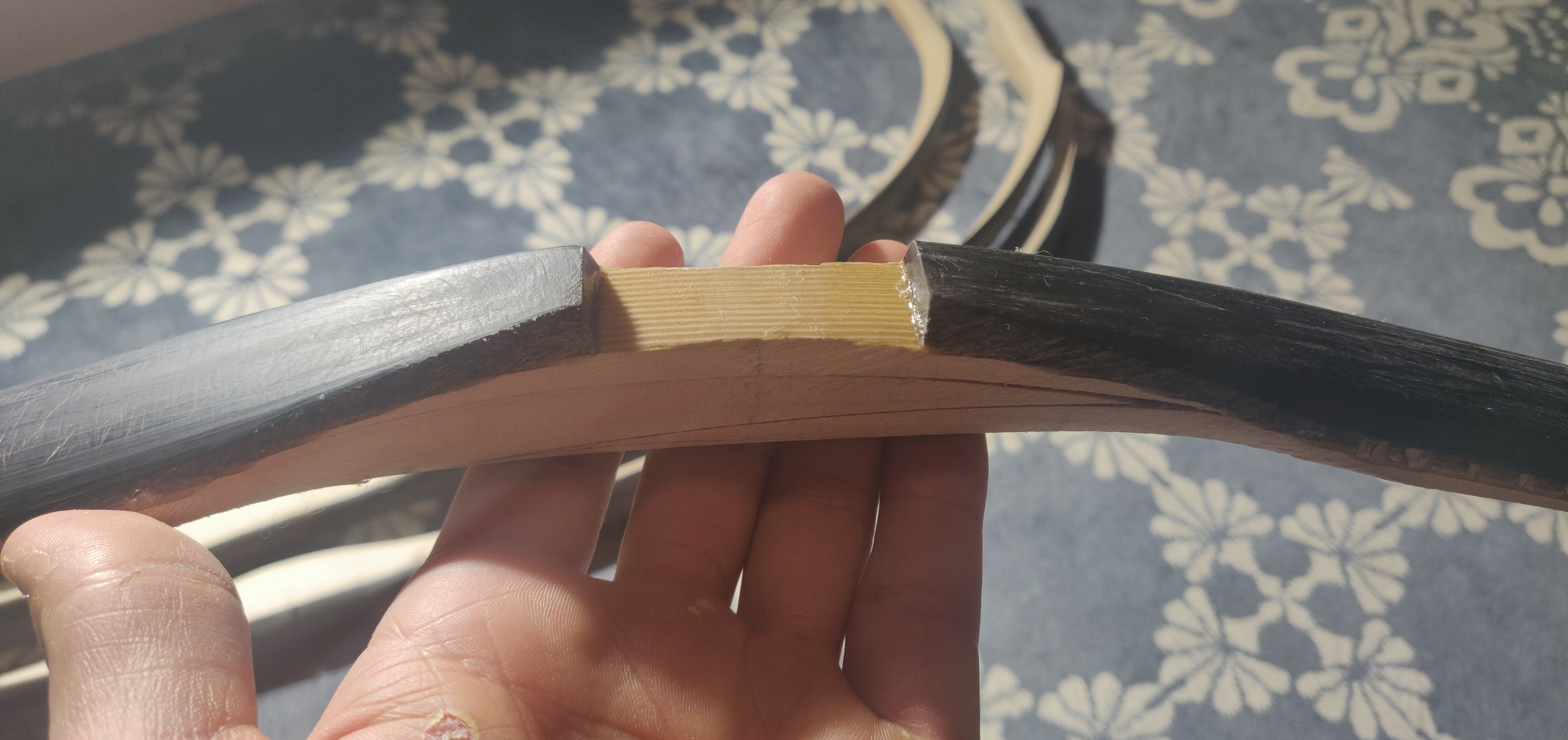

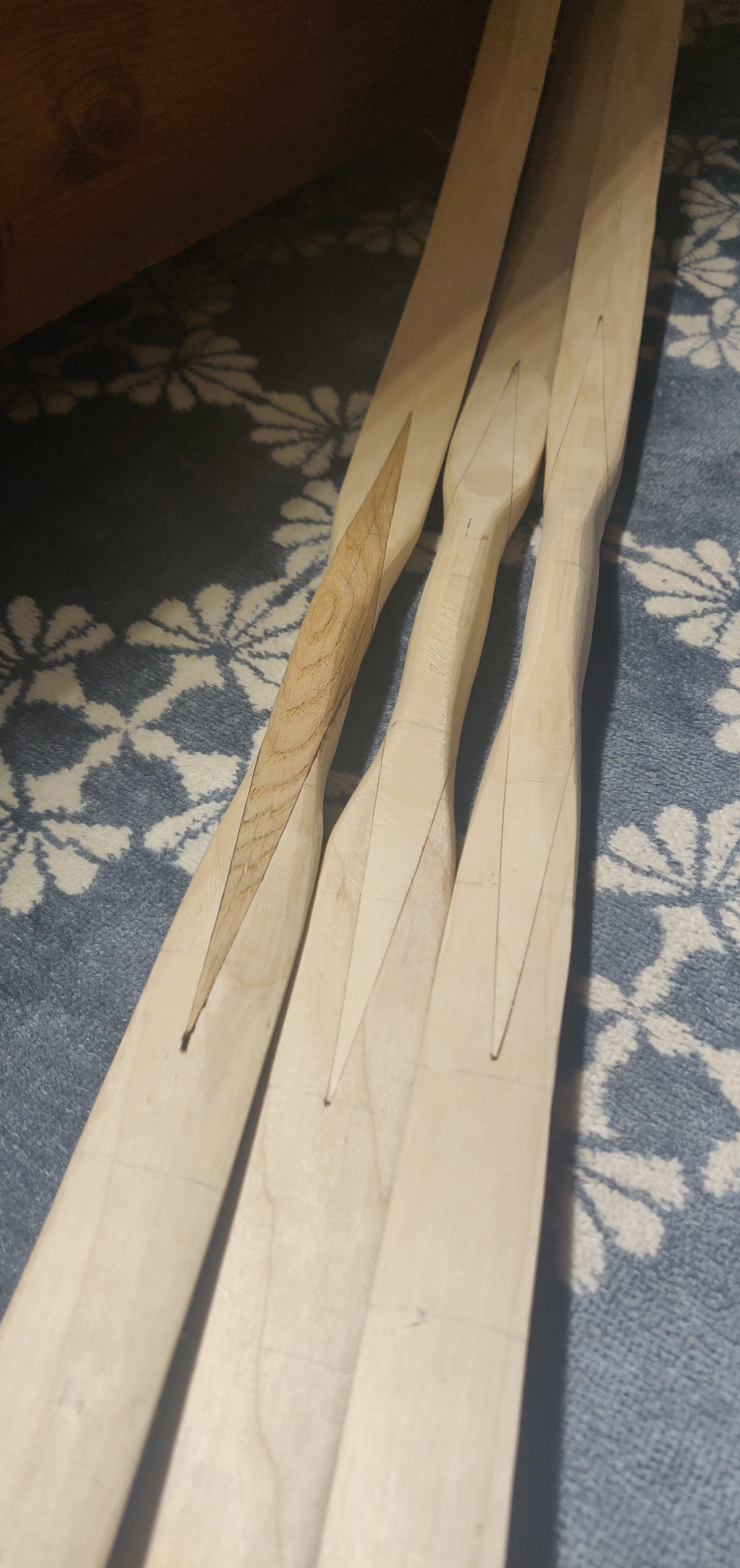

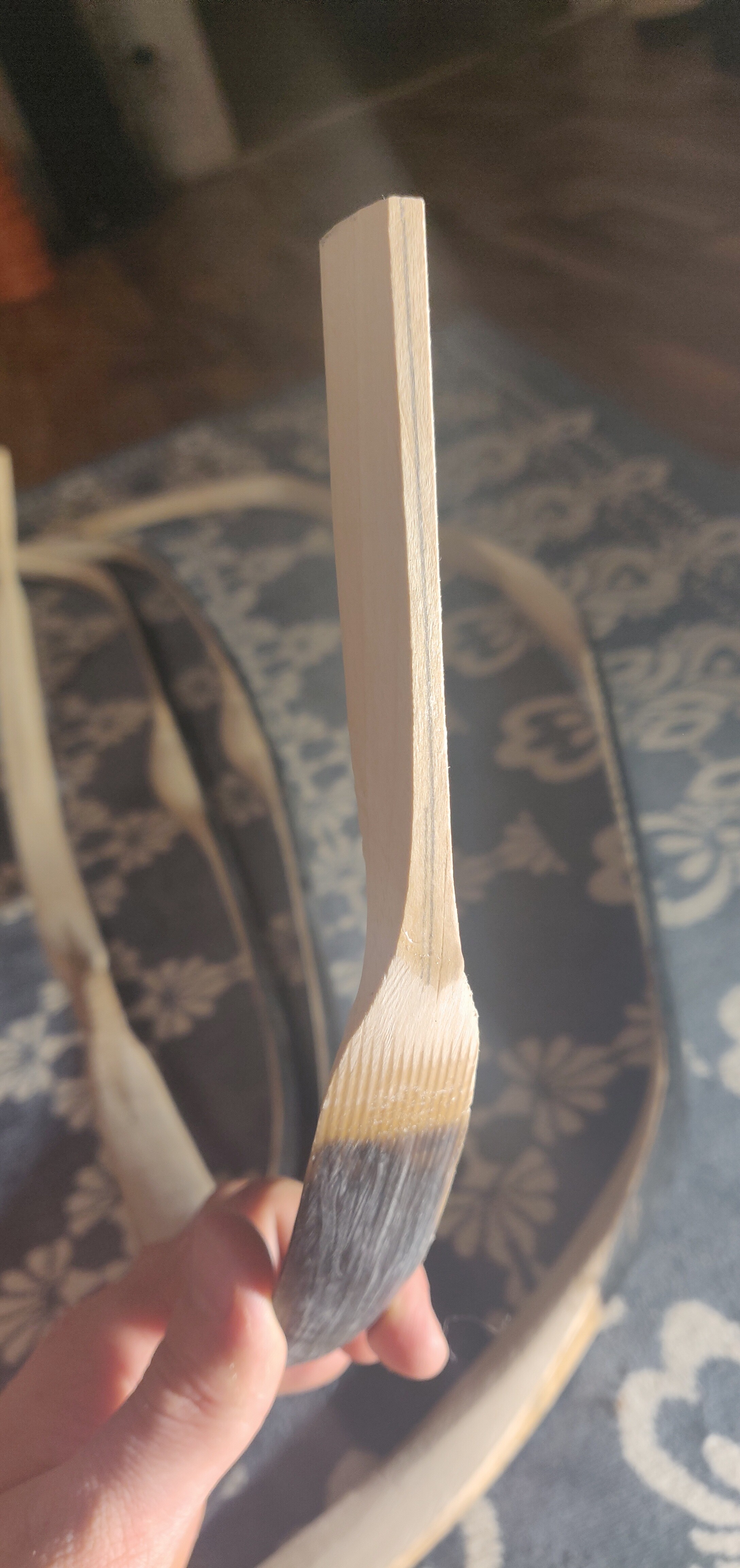

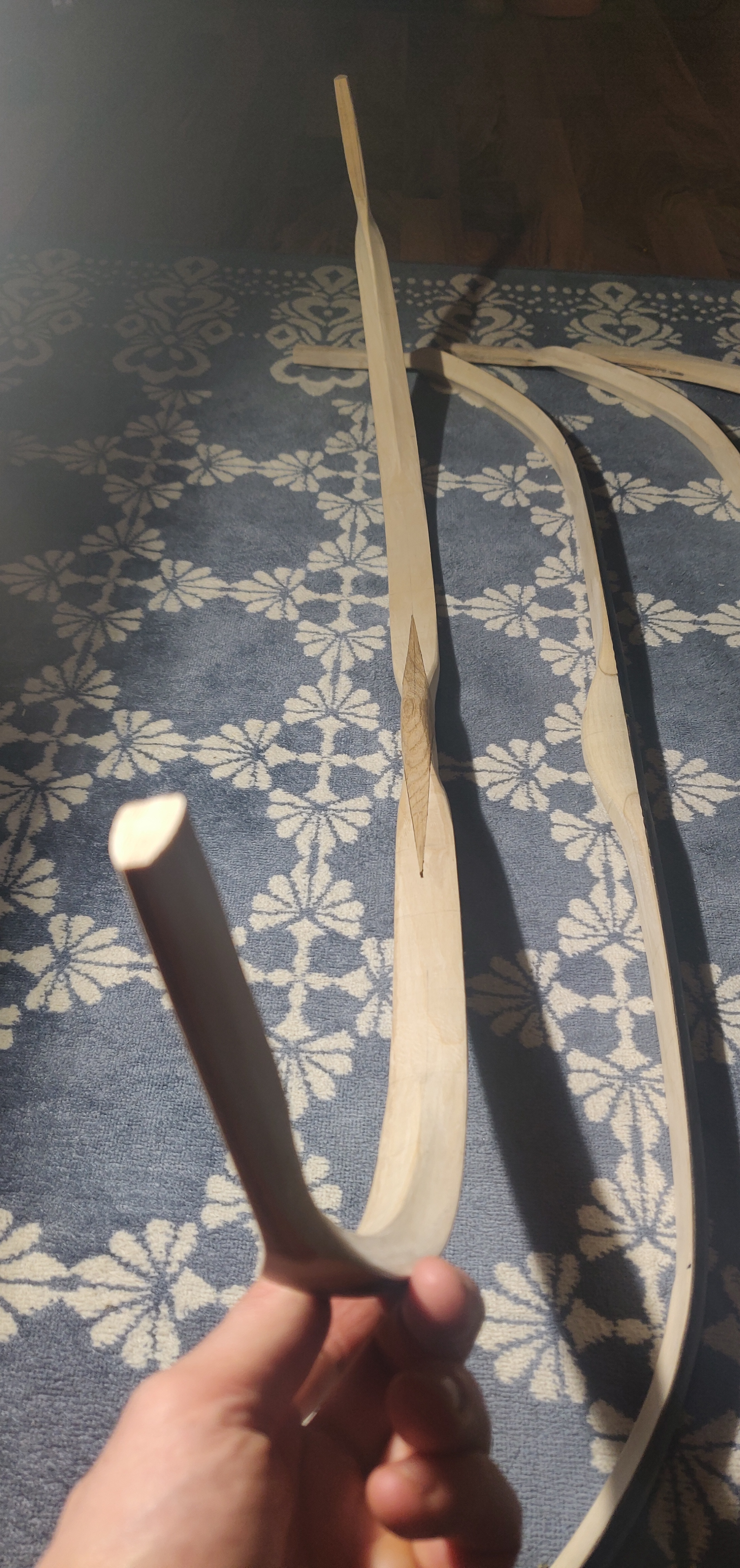

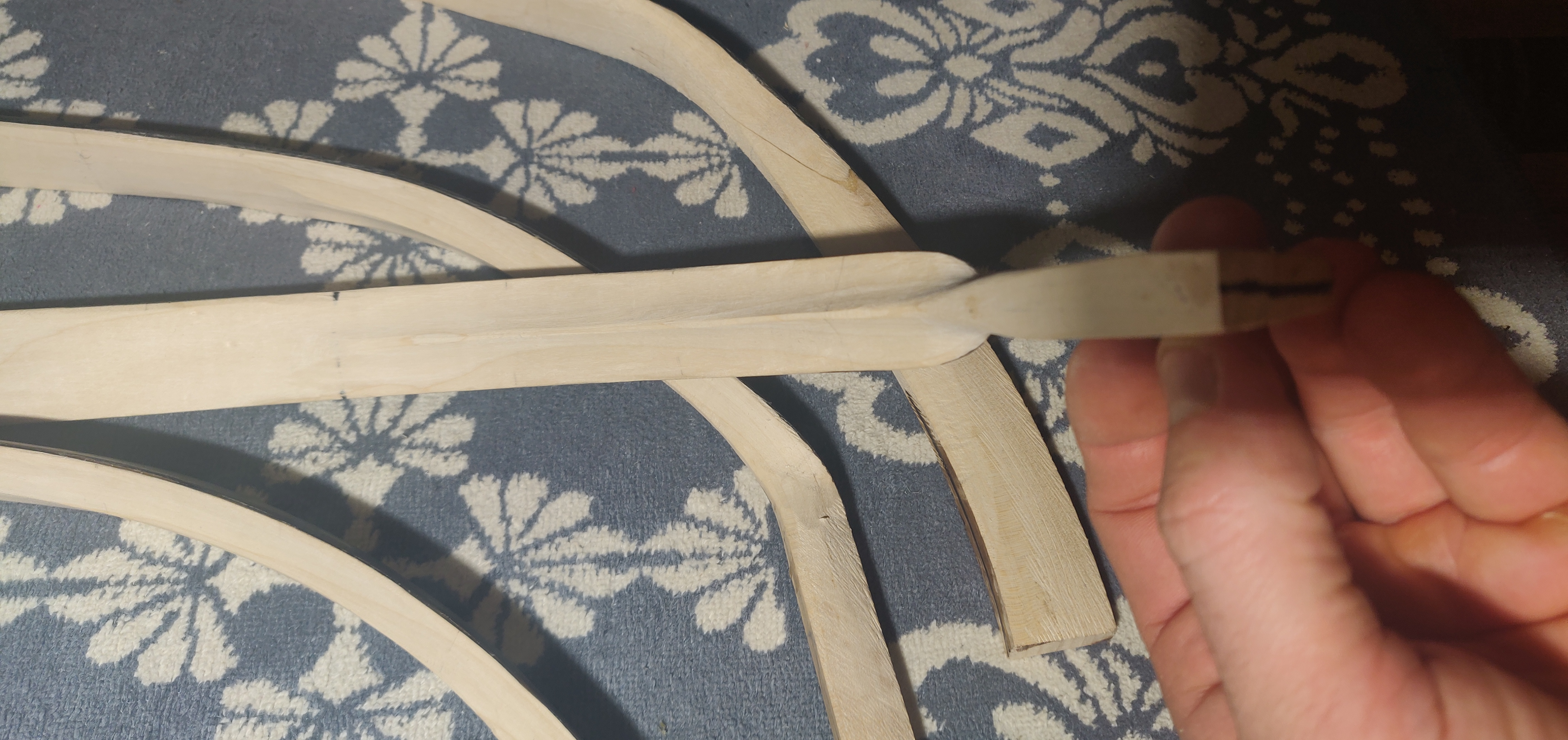

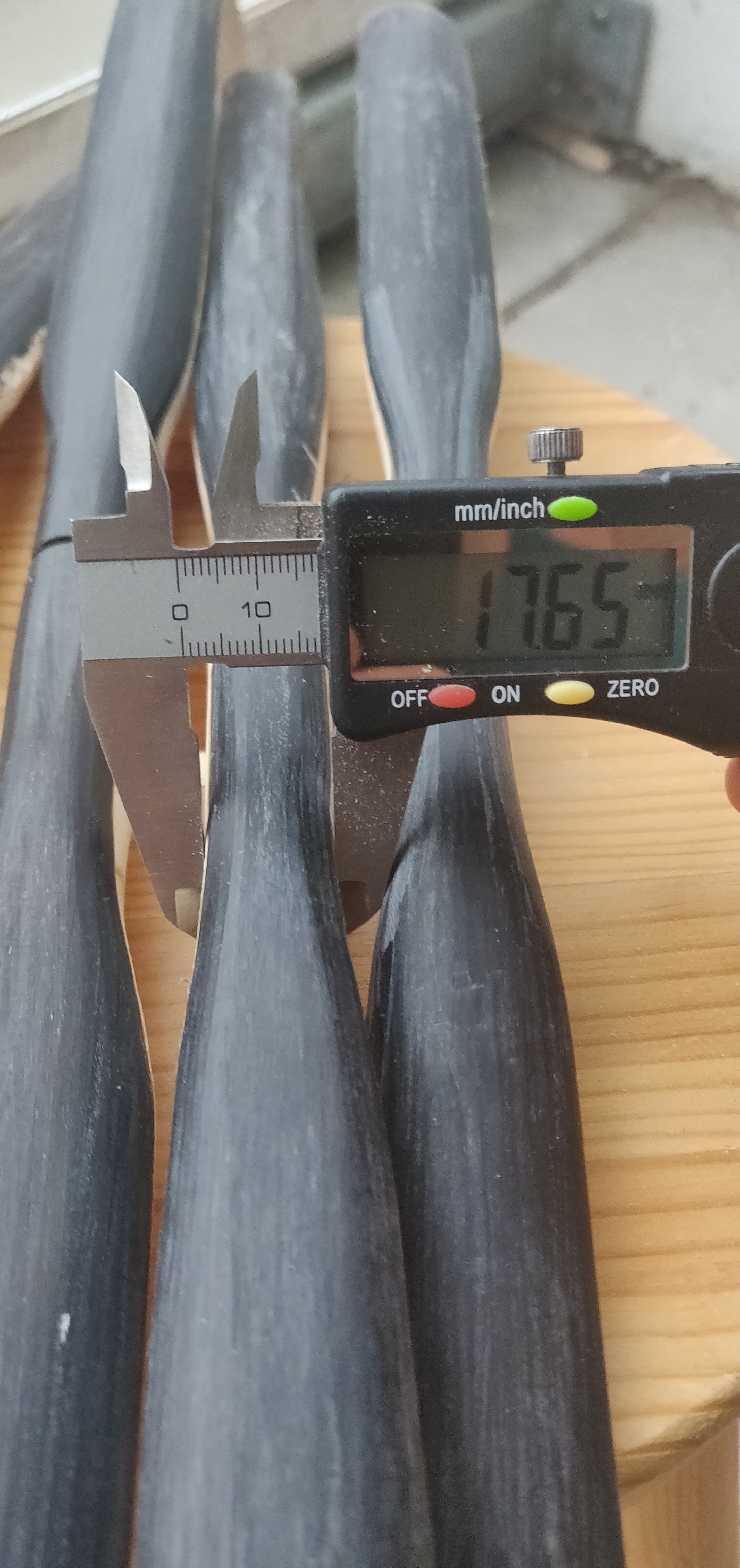

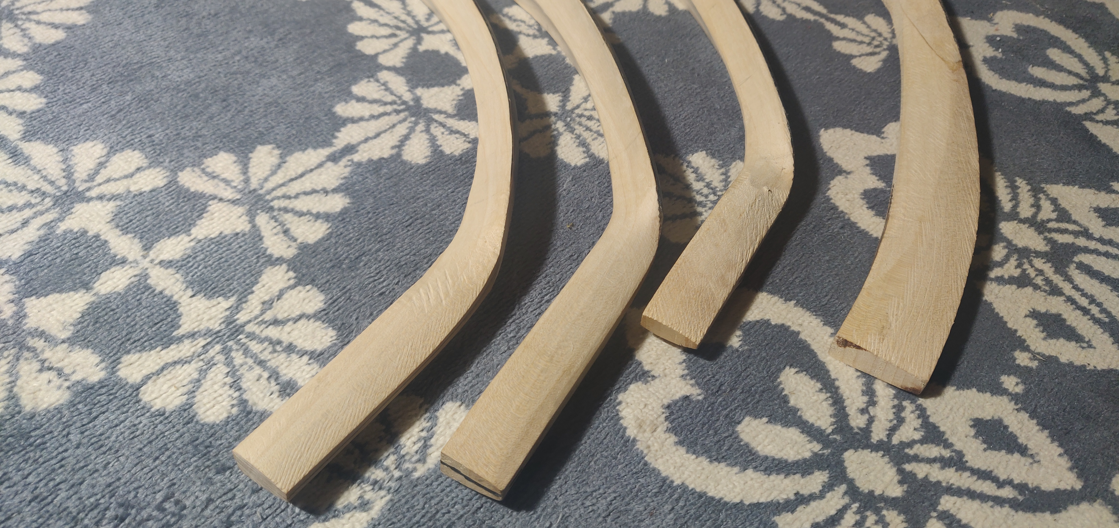

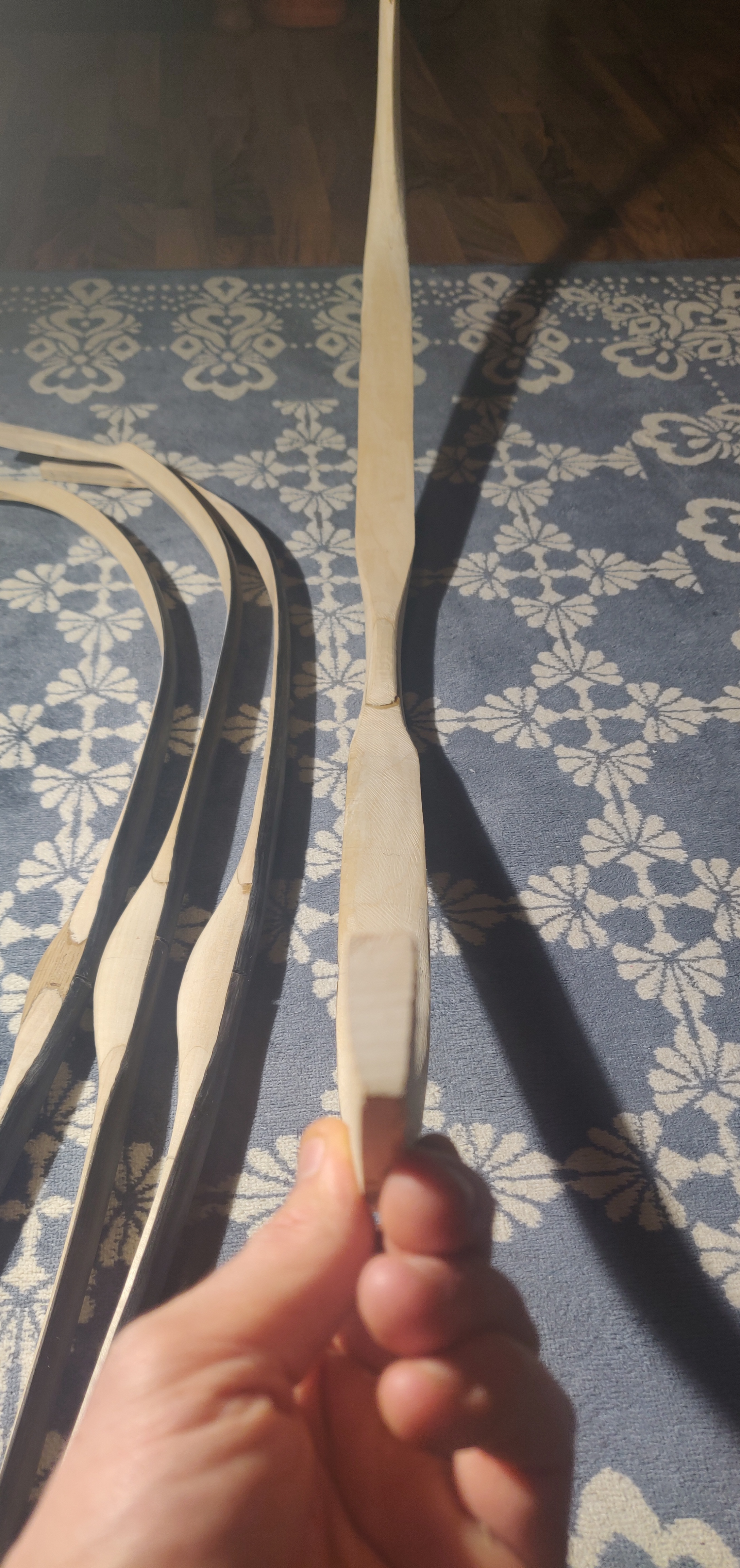

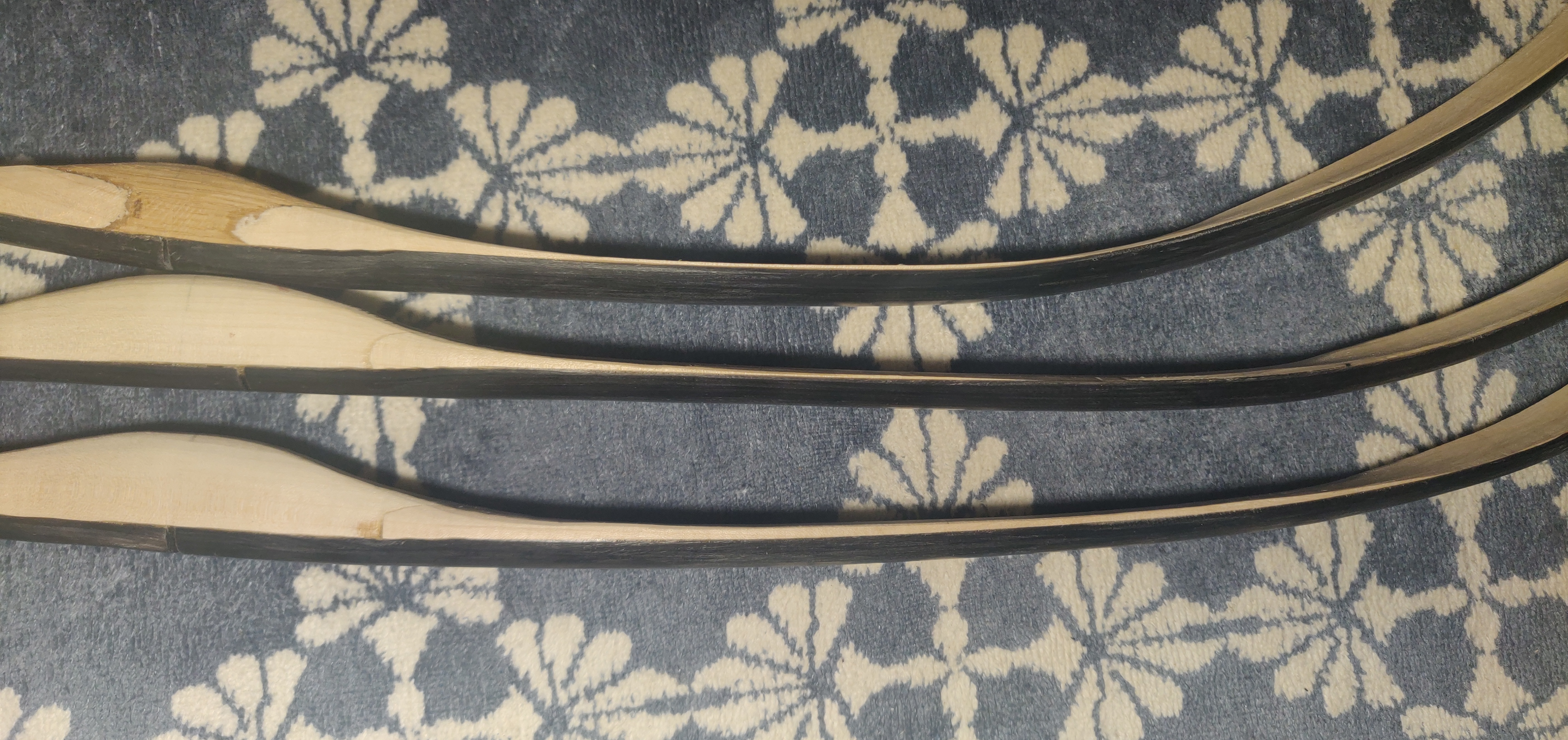

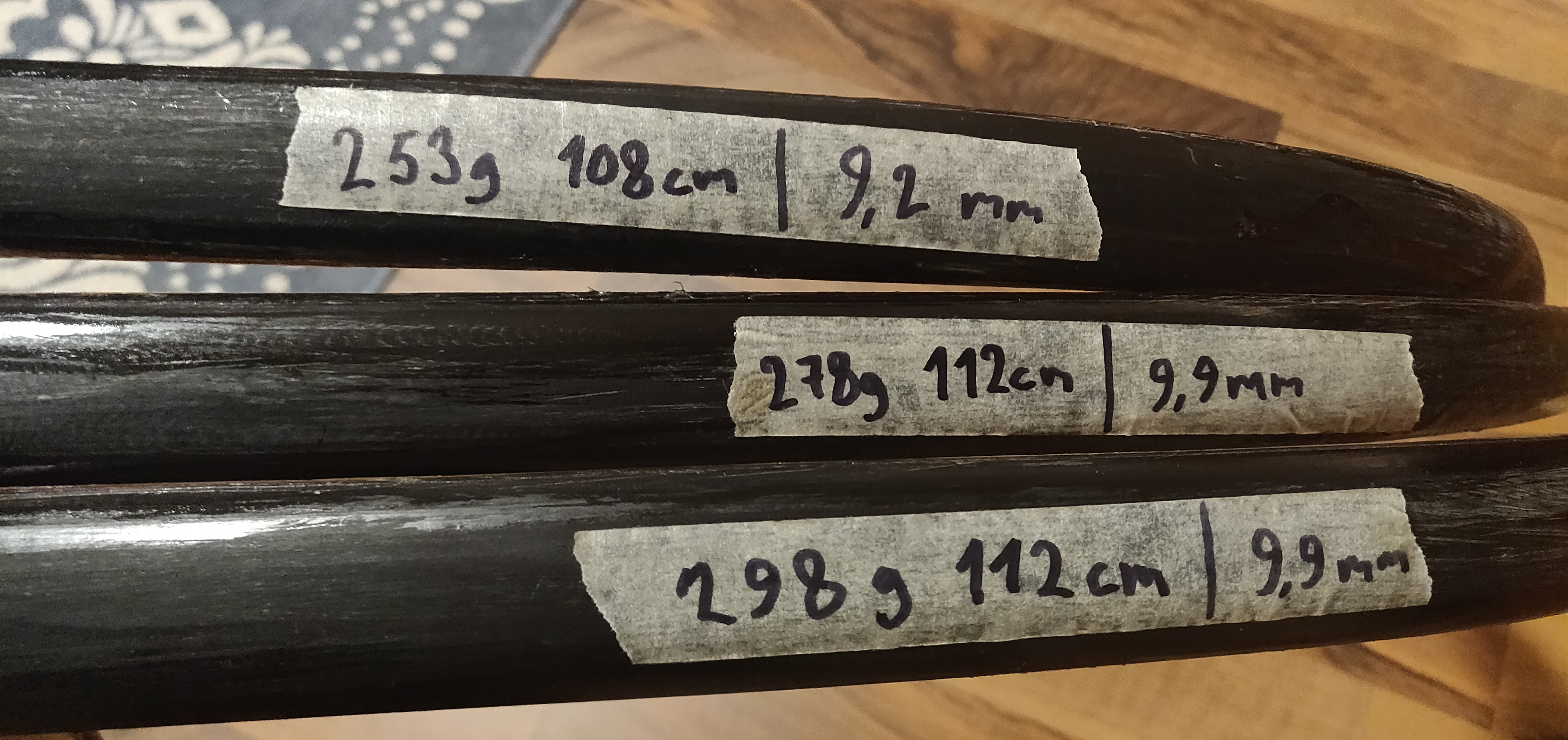

Otin rungoista kuvia niin tällätään tänne kaikki. Huomenna uritus ja jännehommiin.
Kahvat: 17,5-18,5mm x 28-30mm (paksuus x leveys)
Sal: 10-12mm x 26-30mm
Kasan eye: 9,2-9,9mm x 26-30mm
Kasan: 13,5-14,5mm x 24-28mm
Kasan/tip: 16mm x 10mm
Joukkoon sattu mukaan preeriajousi, selystetään se samassa. Sattumoisin kolme jousta taas mistä liottaa jänteitä… :thinking: Hmm.
tuo yksi kädensija saarnea? vai tammea?
Tammea. Tammi ottaa hyvin liimaa.
Muut kahvat on vaahteraa.
Jere kirjootti: Nyt muotoillessa noita jousia siellä on tuo pyöreärefleksinen pituusjousi joka vetää sivuun toisesta lavasta. Ihan kun olisi pompannut puskista nyt muotoillessa. Usein tulee olo että nuo alkaa elämään kun ylimääräinen (stabiloiva) puu otetaan irti. Runkoon liimattu sarvihan on ollut paljon puuta refleksisempi, joten voi tehdä jotain jännityksiä sinne jotka nyt laukeaa? En viitti ressata kuitenkaan, kun pienistä määristä on kyse ja vinous on vasta kasanilla.
Katsoo noita aikasempia jousia, jopa kesällä tehtyjä niin hohhoh… nyt tulee paljon parempaa taas.
On mun mielestä just noin. Sarven jännite korostuu kun puu vähenee. Oon tehny ihan suoralla pöydällä runkopuut ja suora. Samaten sarvet tehny tarkkaan pöydän päällä, absolut suora. Liimaa ja kiinni, ootan kuivumisen ja muotoilen niin vääntymiä ilmenee. Jänteet tuovat vielä oman lisänsä. Mitä pyöreämpi rakenne niin sitä enempi venkoilee. Kurssin Unkari/Mongolit leveine (n.35mm) lattalapoineen pysyivät tuiki hyvin kurssissa. Omissa vähän pelannu pyöreydellä niin ongelmia tuli heti.

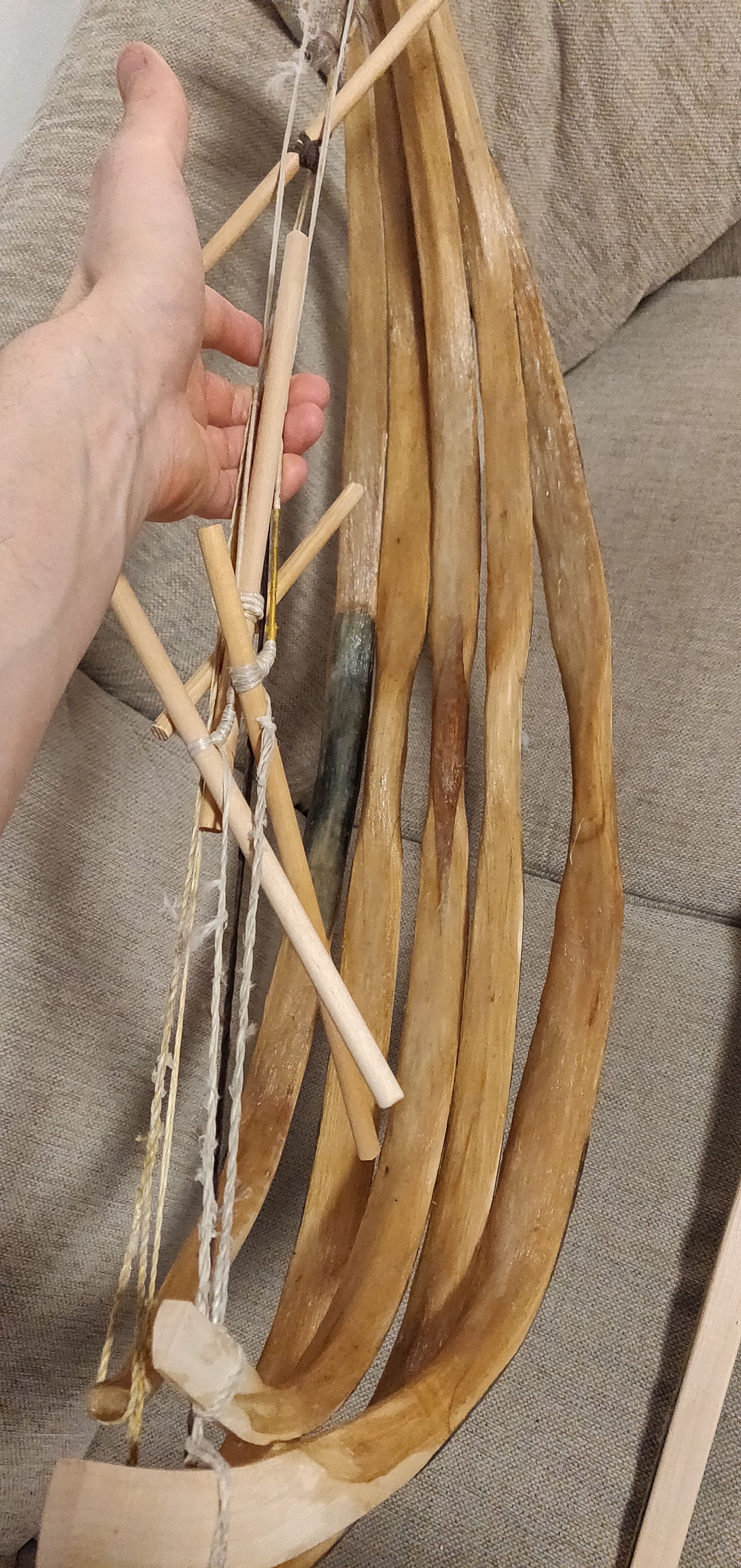

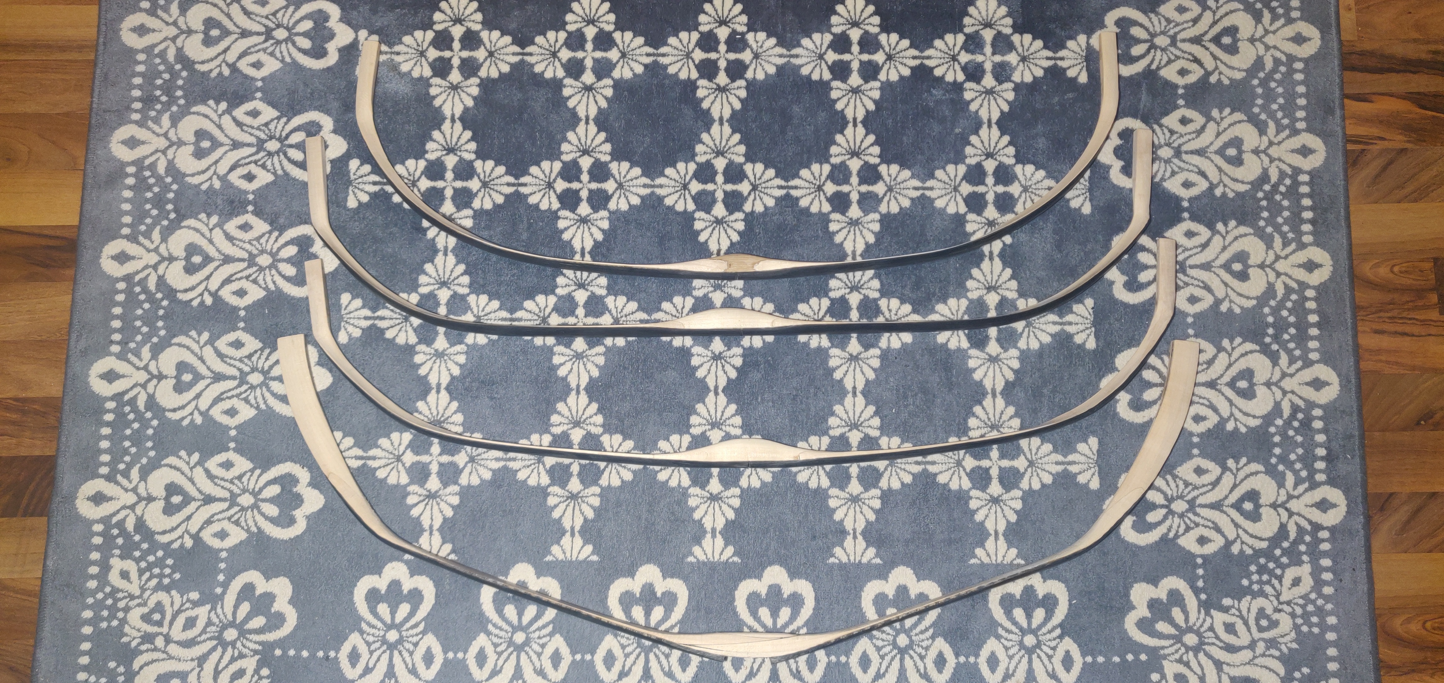

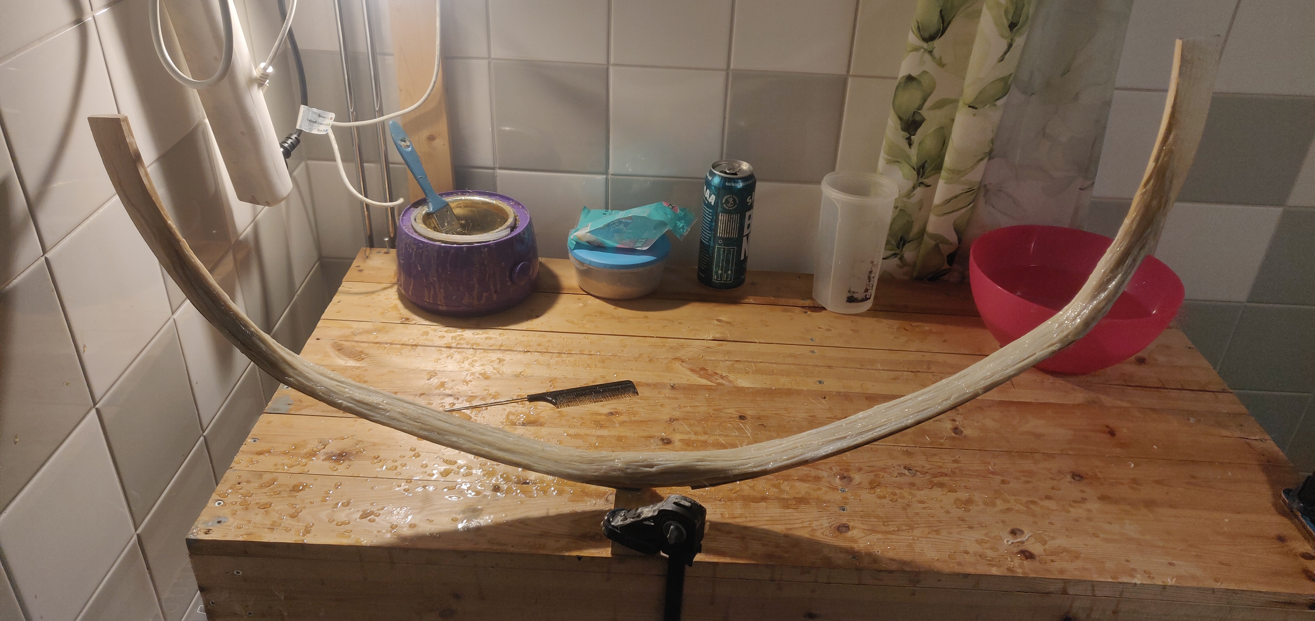

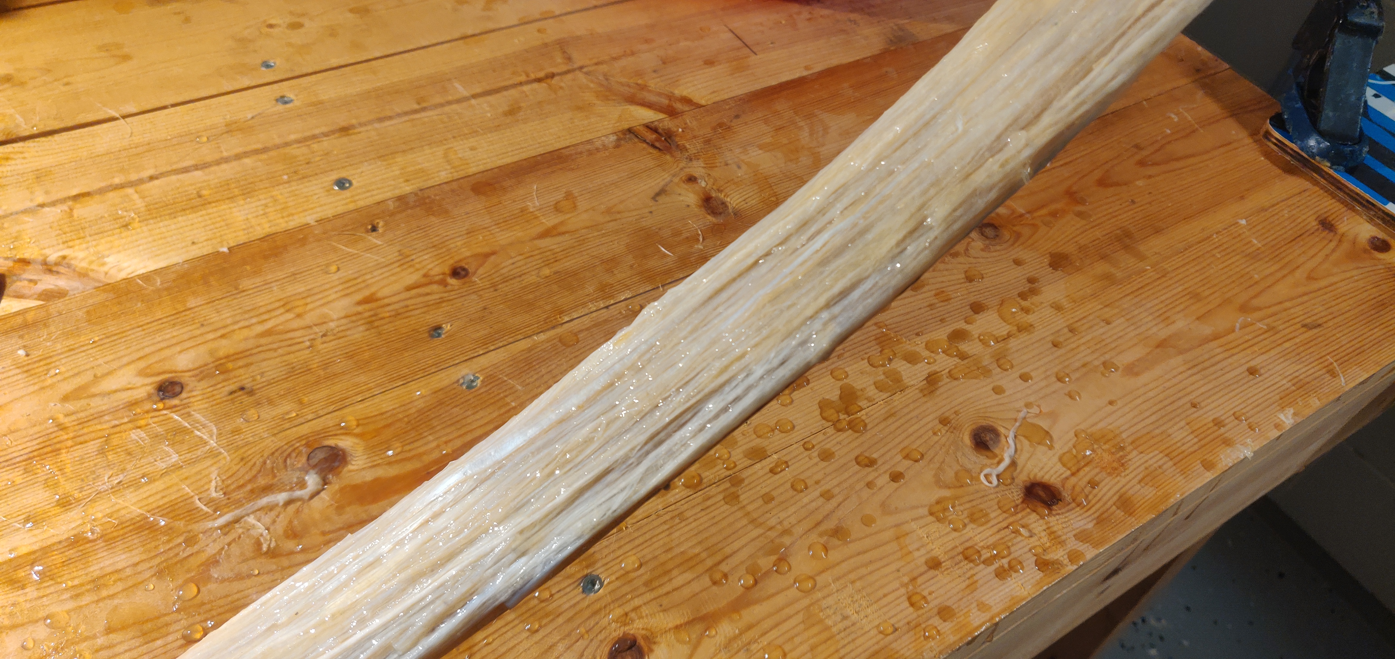

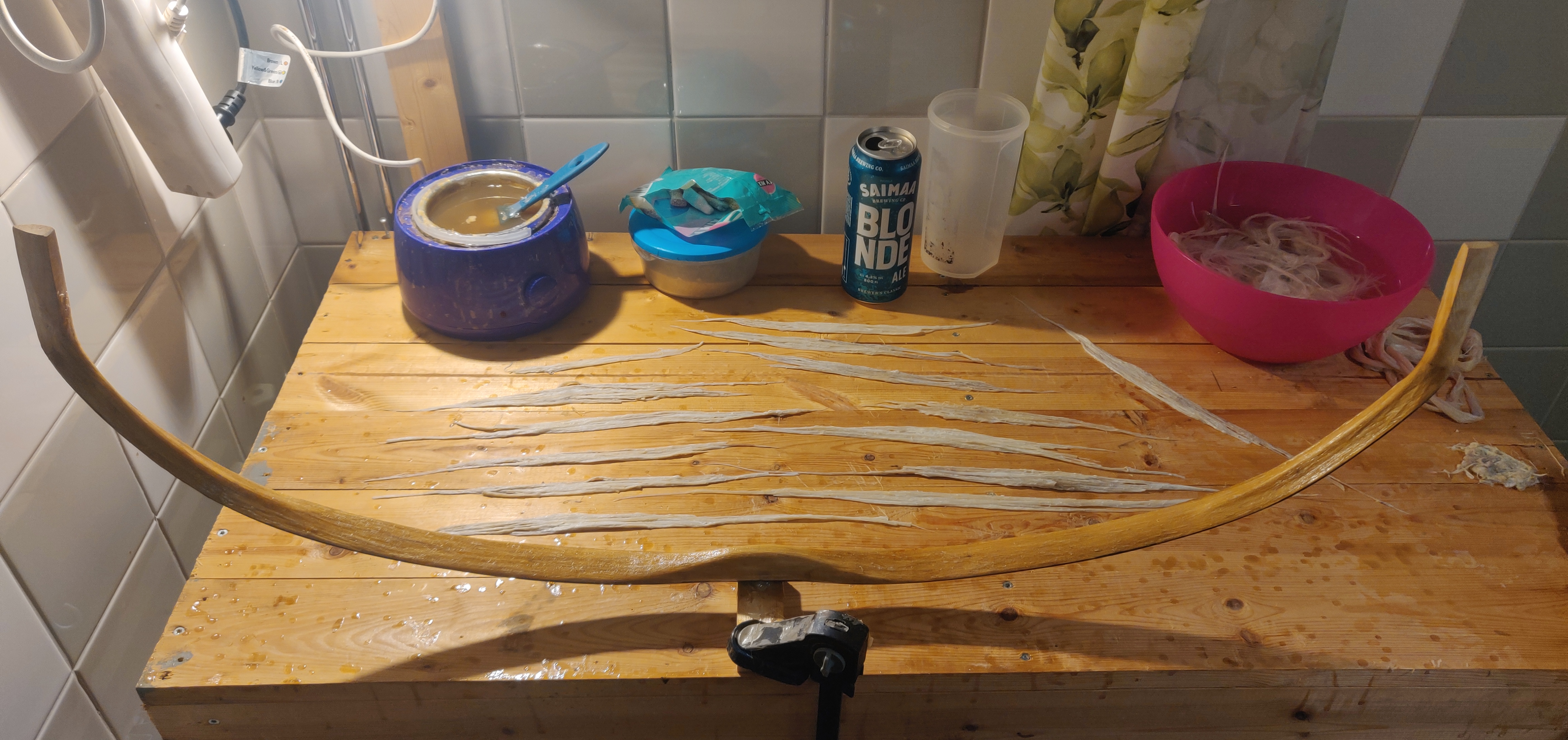

Aamulla on mukavin herätä kattomaan liimailujen tulosta. Kerrokset kun kuivaa mutta ovat vielä vähän pehmeitä, kaulitsen jänteitä metallipuikolla tasaseksi. Ei tartte hioa niin paljoa.
Tää on nyt tämmönen kuvakirjasto. Toinen jännekerros ladottu.

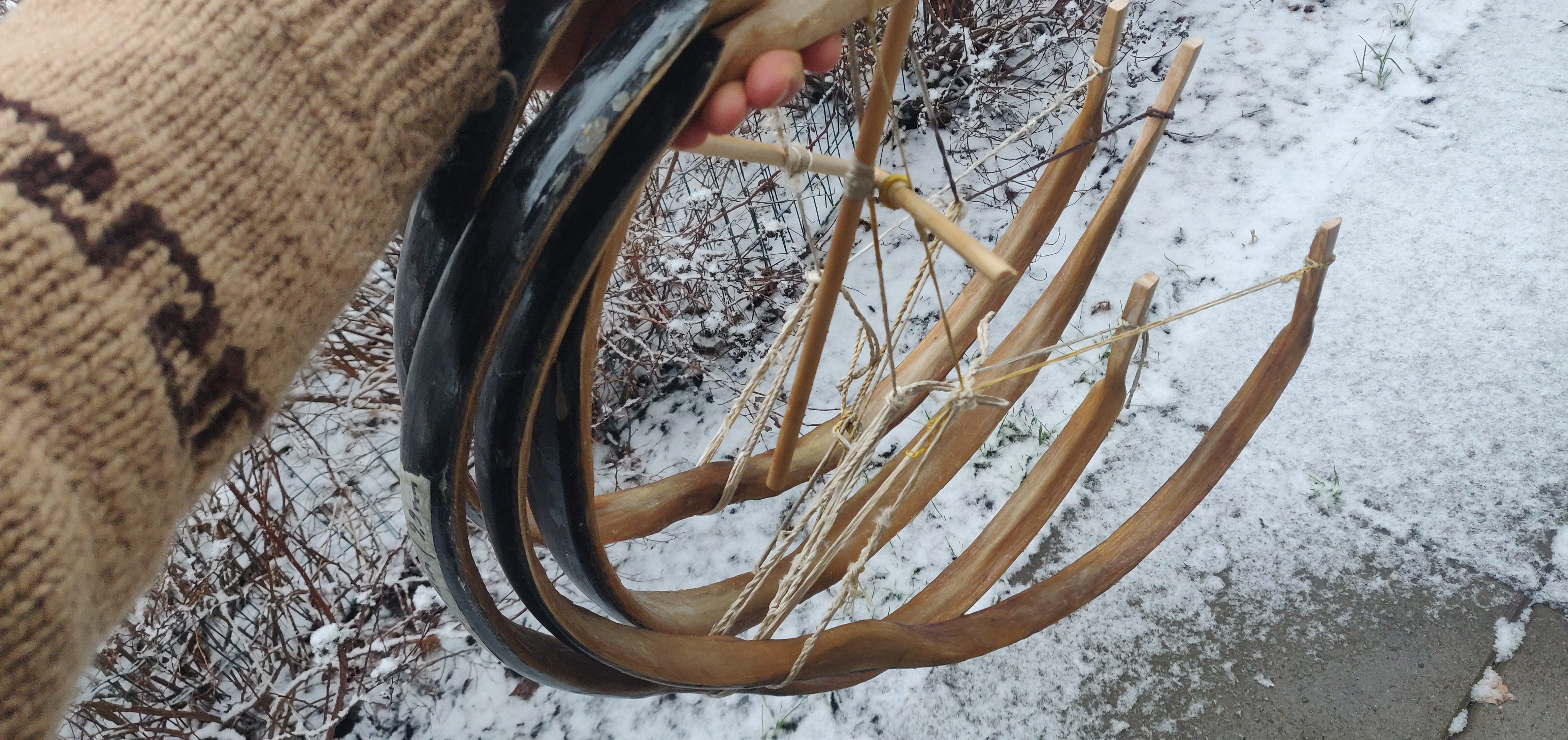

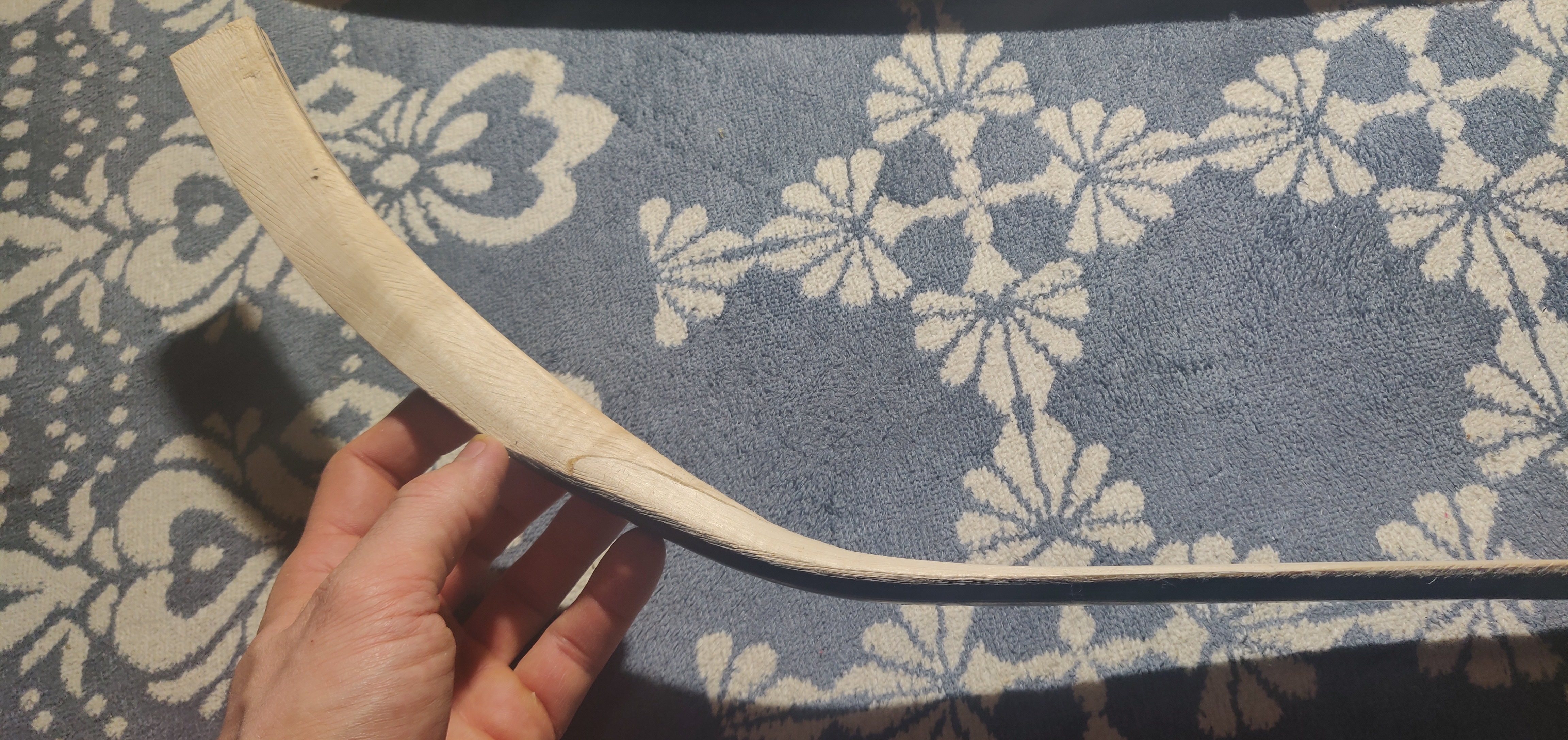

Chuck Loeffer sano että mun preeriajousessa on liikaa kahvarefleksiä, niin jätin sen rauhaan ensimmäisen kerroksen jälkeen. Pitää taittaa tässä välissä defleksiä, eli B-muotoa siihen lämmön avulla.
