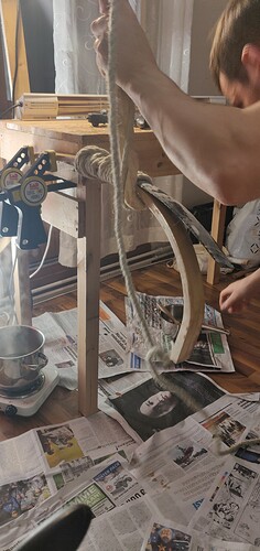

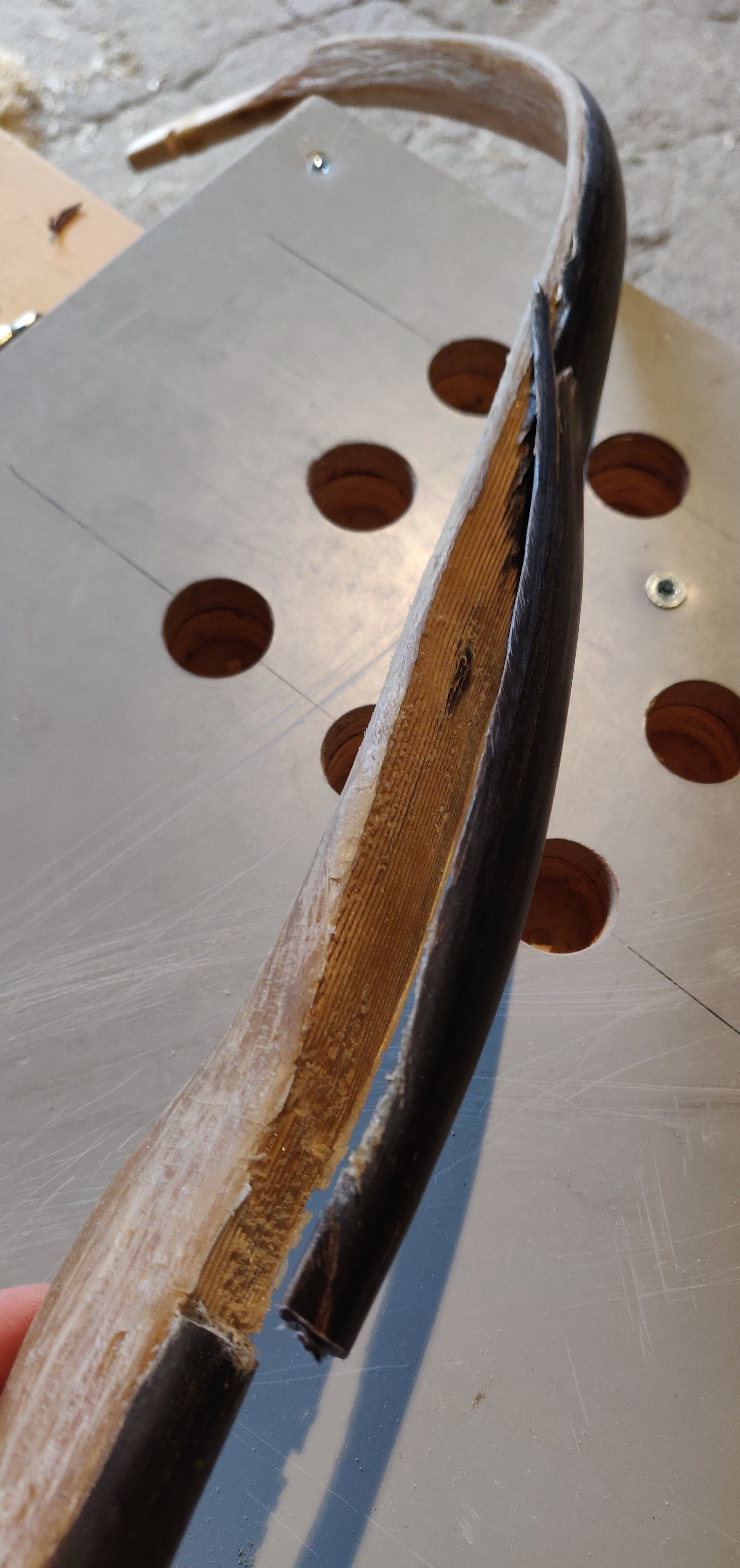

Sinänsä kiinnostavaa, että kolme alkujaan huolellisesti tehtyä jousta hajoaa mutta niihin lätkitään uudet vatsat ja tuloksena toimivat jouset. Koko homman juju lieni siis sarvivatsan liimaus, erityisesi sarven pohjustus riittävän ohuella ja kuumalla liimalla? Sekä köysipuristimen käyttö?
No se! Jokaisessa jousessa on 1kpl vanha sarviliuska. Eli siis “huonosti” liimattu ja nyt vaivalla köysipuristuksella liimattu.
Tosin se on eroa, että kevensin jousien paunoja huomattavasti, myös ilmankosteus avatessa oli nyt paljon suurempi. Tiedä sitä mikä oli se kriittinen vika?
Mutta se on ainakin selvää että vanhoissa oli liian vähän liimaa sarvi-puu liimasaumassa, sen näki sokea kepilläkin. Oliko sillä väliä, ehkä?
Tuo kevyin, 101cm jousi jäi löysäksi siksi että siihen laittaessa uutta sarvivatsaa en hennonut käyttää uutta ja sopivin vanha oli niin ohut. Siinä on peräti vain 9mm paksut lavat.
Nyt on ollut kosteaa ja jouset on pidetty vireellä pitkiä aikoja ulkona. Sarvijouset myös kerää jäykkyyttä kuukausien kuluessa. Että loppuhyvin kaikki hyvin kai…

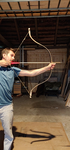

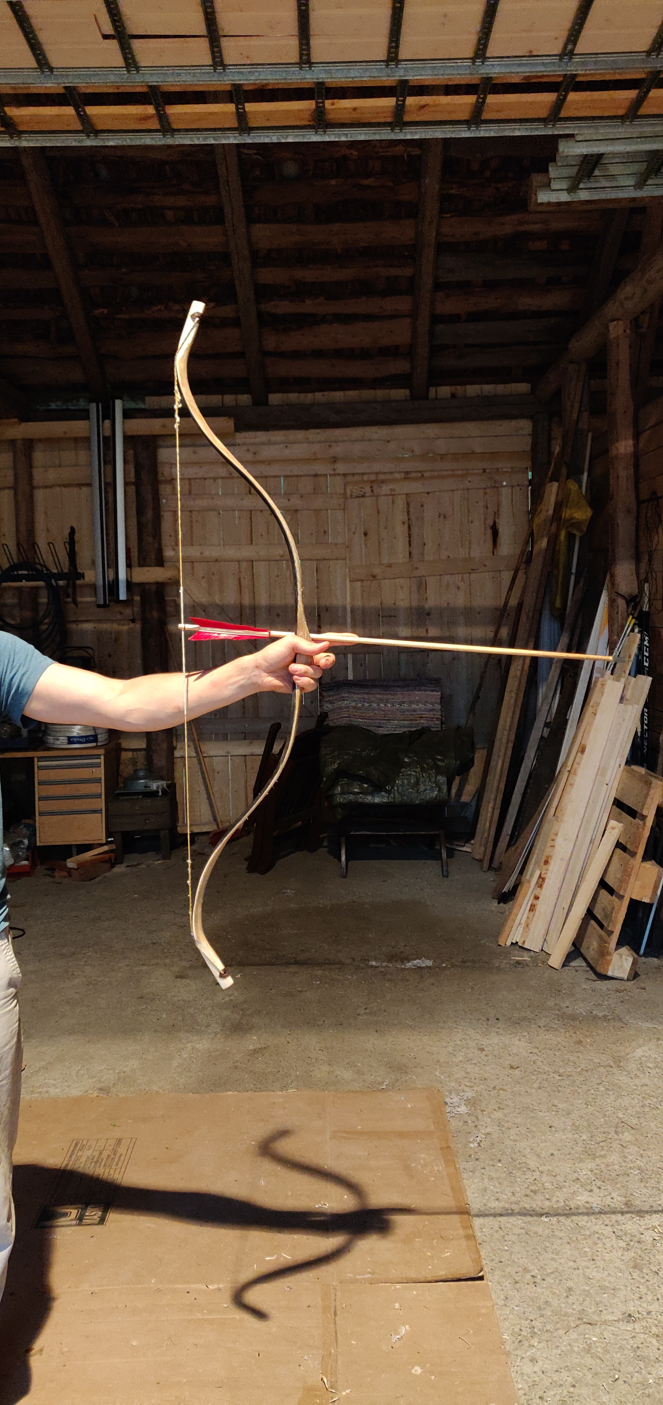

Tässä toinen noista 111cm jousista ja 29" nuoli.
Toinen jousi ei tykännyt… tuli taas huoltohommia.
Olikos tää nyt 29" nuoli, mutta 26"veto?
Jotakuinkin noin. Voihan tuosta vetoa pidentää, kunhan vähän rakentaa luottoa jouseen. :smiley:
Pituusjouset voi muuten hyvin. Paukkua löytyy kivasti, eikä tosiaan mitään liimarasahteluja kuulu.
Nyt vasta tajuaa että kun porukka puhuu että “sarvijouset vaan vähän naksuu välillä” - asia ei kuulu olla niin.
Täyttä vetoa vedetään sitten vasta vanhalinnassa, 70-90 paunan korville. Siperiäkin tuunailin, että nyt sillä pitäisi pystyä ampumaan paremmin.

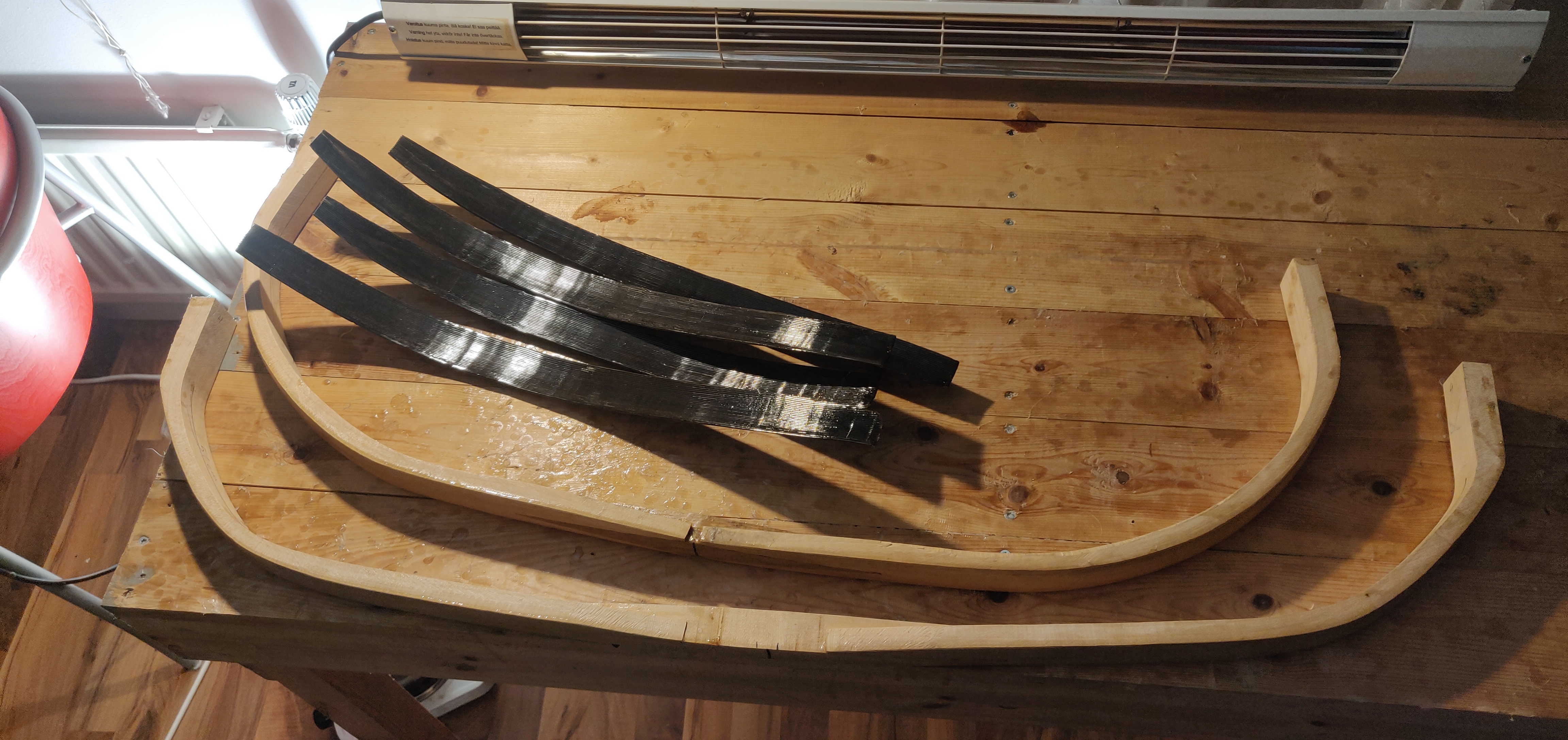

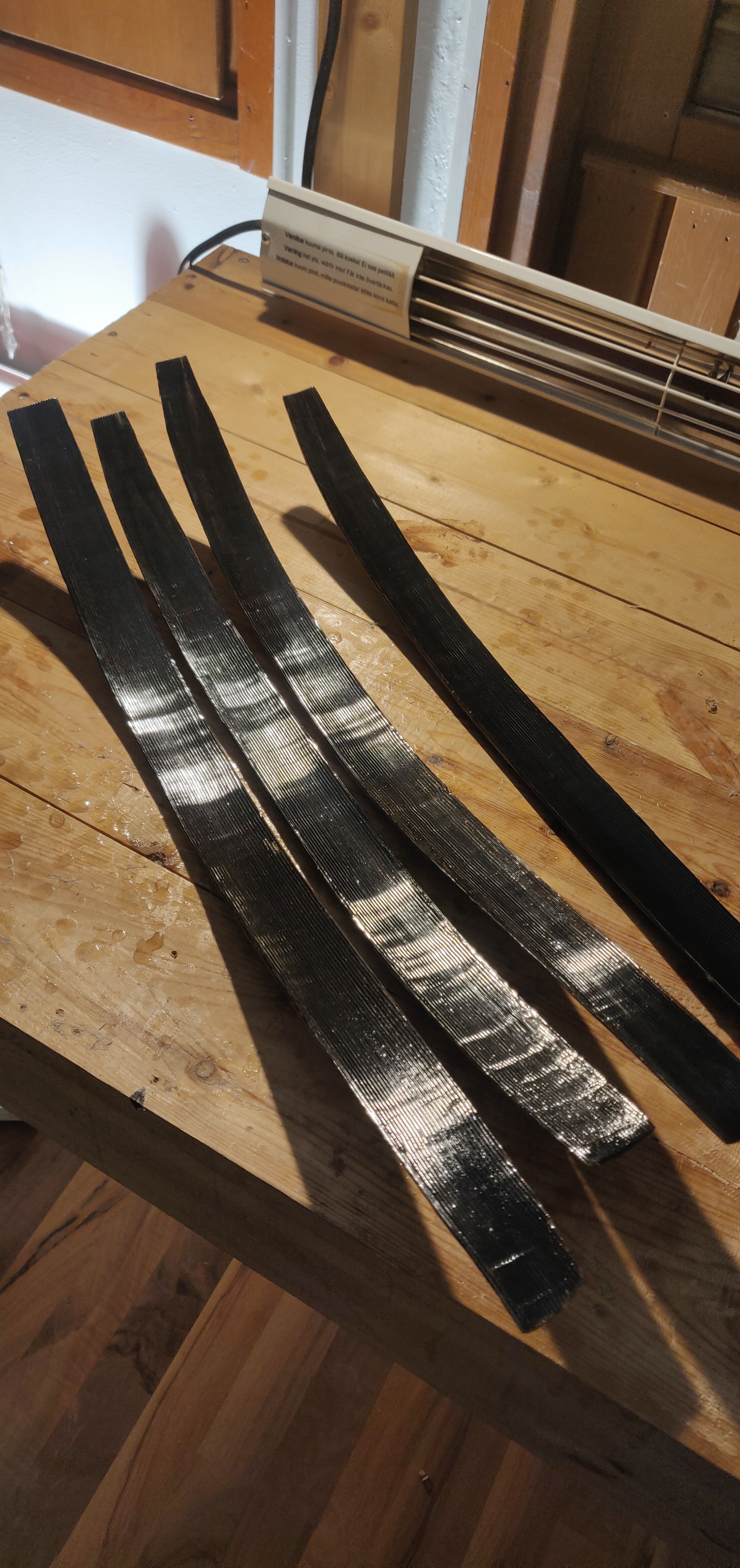

Ja pari lisää… Nyt 4 runkoa kaikkiaan tekeillä, kohta kaikissa sarvet.
Onko näissä tehty jotain toisin kuin aiemmissa? Rungon muoto esimerkiksi, vai samalla muotilla? Sarvien urituksessa, paksuudessa, tms.?
Nämä on noita vanhoja coreja kesältä, sama konkaavi liimapinta, sarvet semmoinen 5-7mm (todellinen paksuus) kuten aina. Sarvea tykkään pitää kaikissa jousissa paljon, tai siis yli 4mm. Pysyy refleksi ja saa vahvasti pyöreän vatsan.
Muodot on tosiaan vähän erilaisia, toinen on tuommoisilla lyhyillä kasaneilla, mutta refleksinen kahva. Toinen pyöreä pituusjousi.
Venemuotoinen jousi (kasaneilla) on n. 112cm. Pituusjousi n. 108cm valmiina.
En tiedä mikä tässä nyt on, mutta corejen muotoilussa kestää joku 5h per jousi. Tuleeko laatua vai alkaako puskea neuroosi…?
Painot on semmosia 250-300 grammaa jousilla. Monet tekee pirun kevyitä 180-220g runkoja, mutta miten niin pienellä sarvimäärällä riittää heittoa? Monta on reseptiä, mutta näihin yritän saada nyt kasaneita “ontommiksi” ja kärjet sinne 10mm x 18mm kantturoihin.
