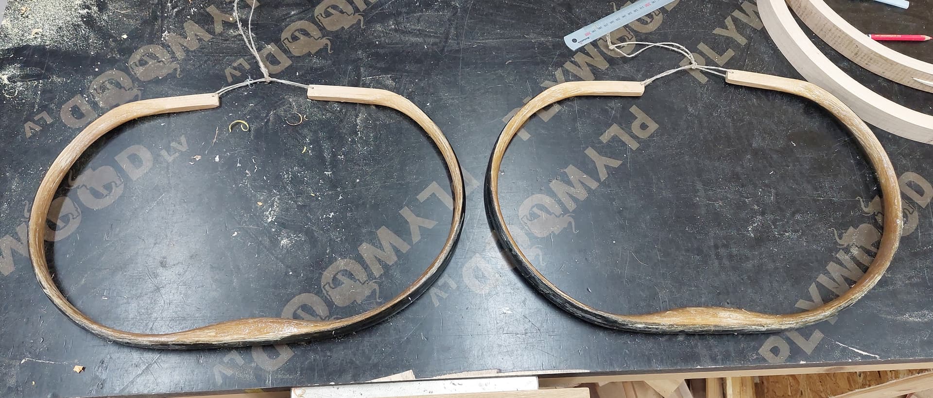

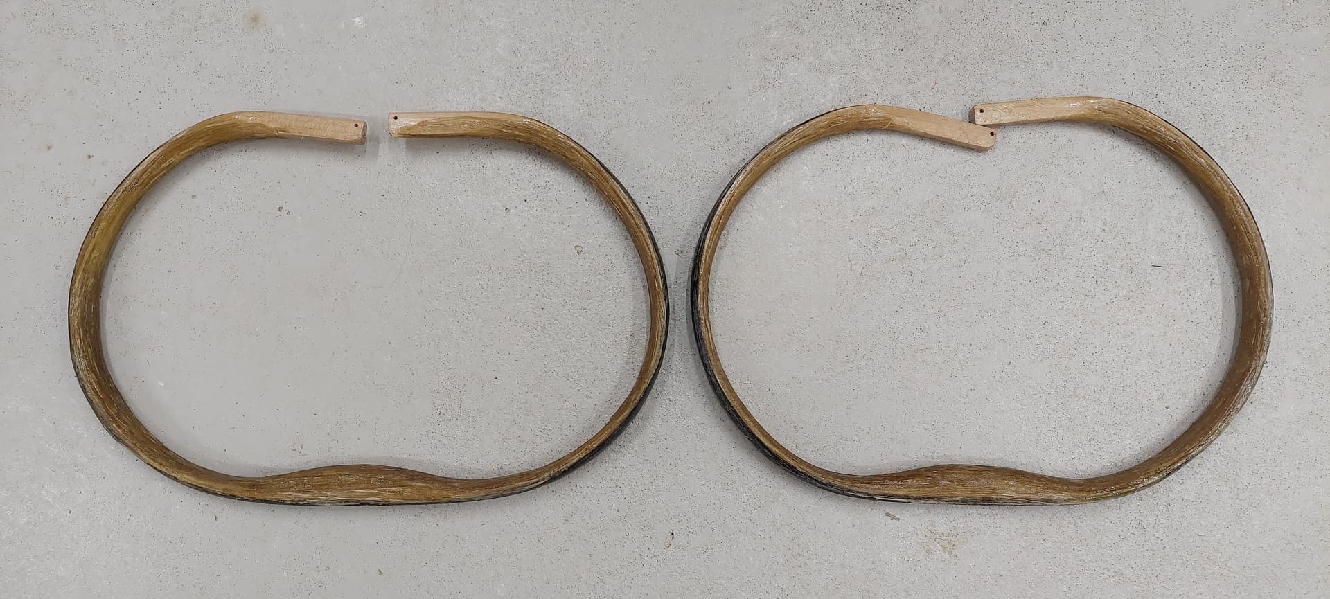

Numerot #5 ja #6 saivat kumpikin 30 grammaa jalkajänteitä selkäänsä Jeren opastuksella. Nyt näyttää kyllä hienolta! Nämä siis pituusjousia, pitempi taulujousi saa jänteet, kunhan ehdin niitä lisää perkaamaan. Ensin tosin näihin lisää kerroksia.
Toinen kerros liimattu viimeinkin, 30 grammaa kumpaankin. Vielä tarvitaan kolmas kerros kahvan jälkeen sekä pieniin korjailuihin.
Tässä vaiheessa nyt. Jänneselän siistimistä ja varmaan kolmas kerros vielä jänteitä, vaikka jo yli kolme milliä on jo nyt. Katsotaan. Refleksi meni ihan överiksi, ei tosiaan ollut tarkoitus näin paljon laittaa. Saas nähdä, että tuleeko näistä mitään. Pitää Jeren kanssa availla kesällä. Nämä siis numerot #5 ja #6, jousi #7 saa ensi viikolla ensimmäisen kerroksen jänteitä selkään. Siitä tulee pitkä taulujousi.

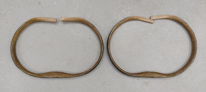

Kyllä ne auki saadaan jos on jänneselkä hyvin tehty… Toivottavasti sulla ei ole heikkoa kohtaa tuolla kahvan juuressa kuten mulla parissa viime jousessa. Jos vaikuttaa siltä niin kahvan seutumille voi aina laittaa reilummin jännettä!
Viimeinen kerros menossa.

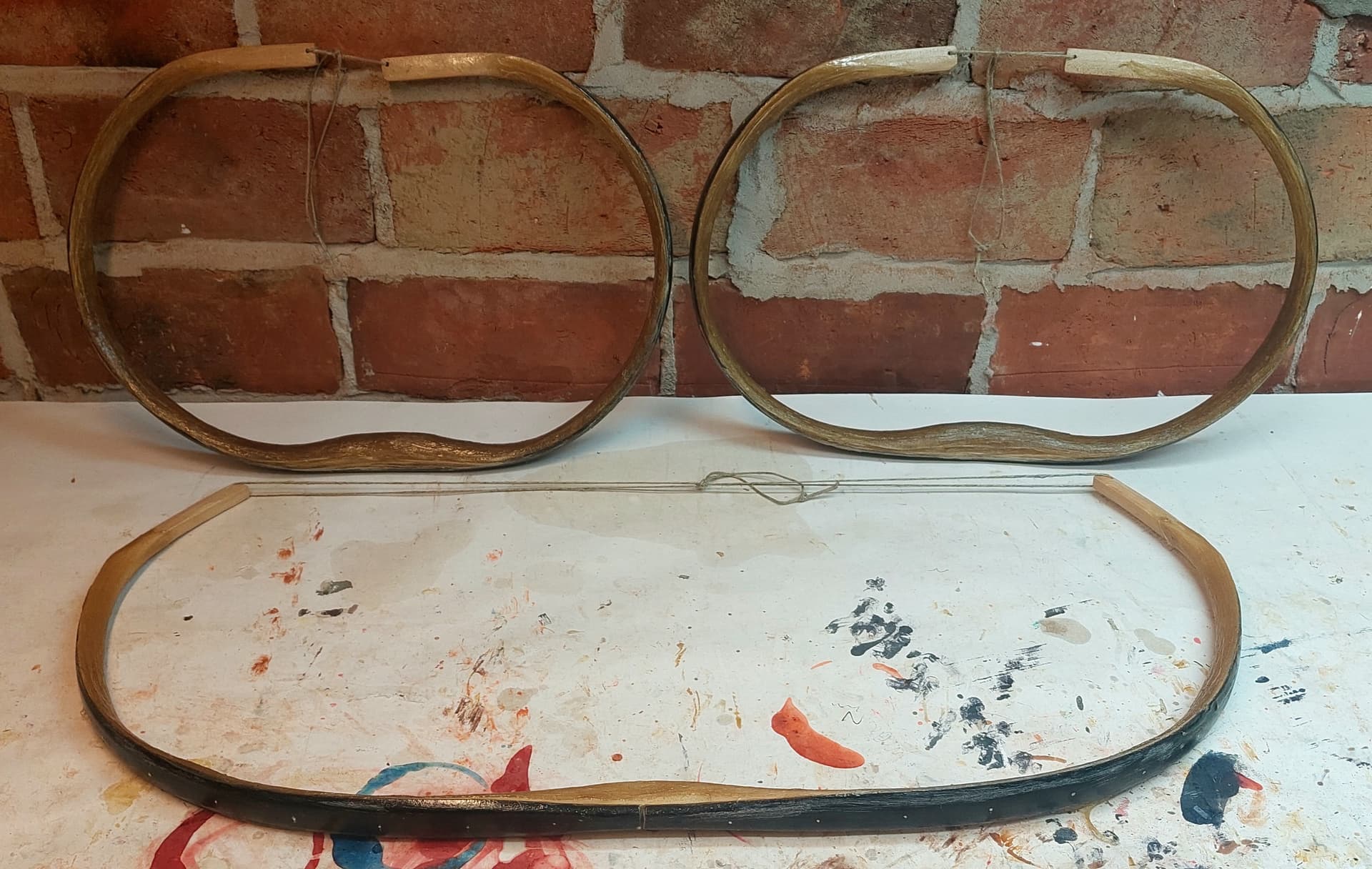

Nyt on pituusjouset kypsytystä vaille valmiit. Kolmas, taulujousi sai ensimmäisen jännekerroksen. Pituusjousissa on vähän vaaleaa siellä täällä ja muutenkin vähän karumpaa jälkeä, olisi pitänyy vaan riipiä hirven jalkajänteet vielä hienommaksi.
Refleksiä näissä on mutta toivottavasti pysyvät kasassa…:

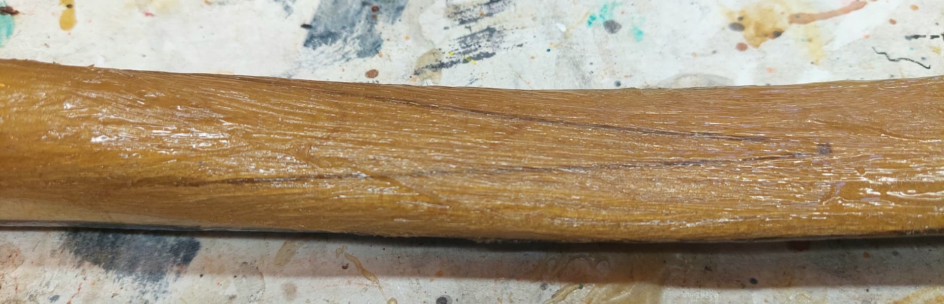

Taulujousen pinta onkin nätti, kaupallisella lehmällä selystetty. Jänteet olivat todella hienoiksi revitty. On kirkas pinta ja oikein siisti!

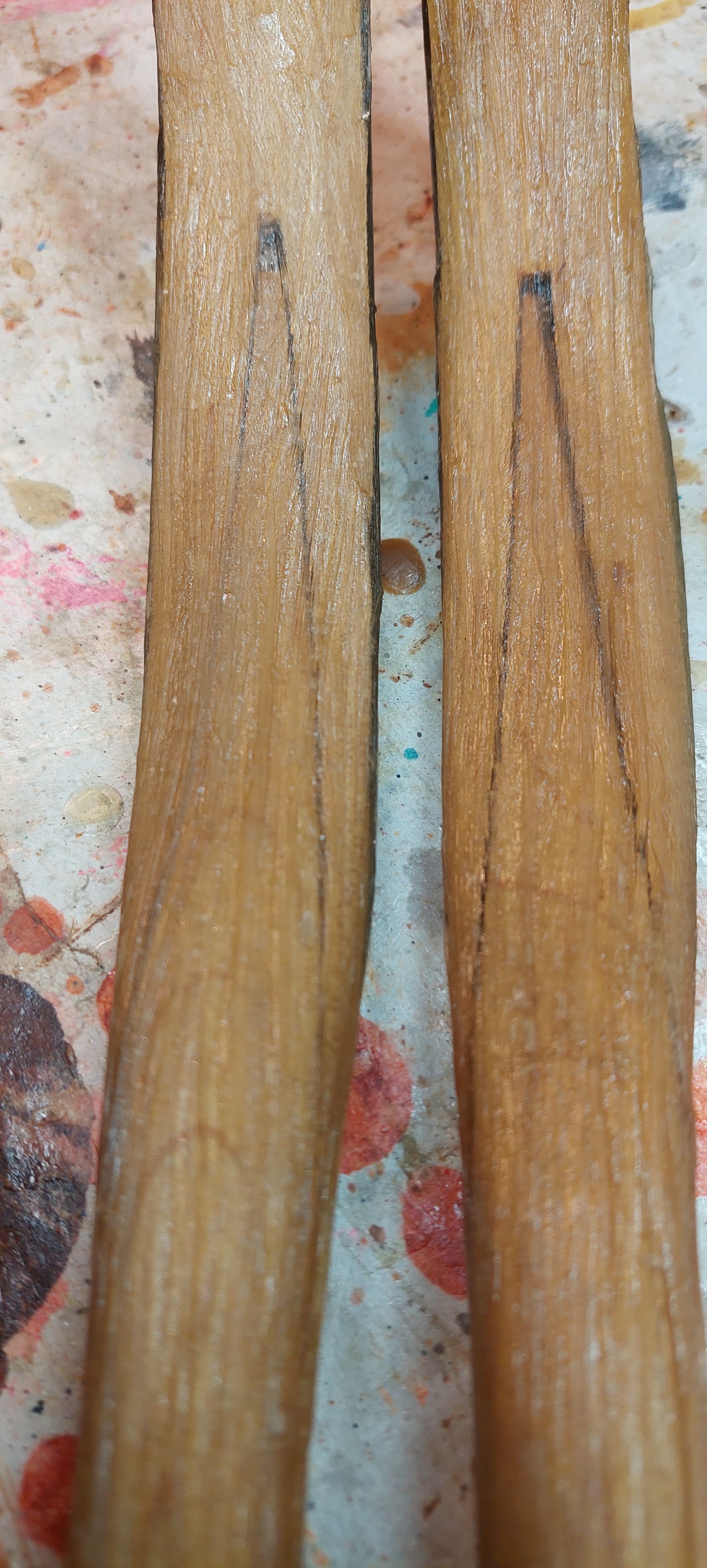

V-liitokset ovat kyllä roponikkarin tekemiä. Ilman jännekerroksiakin niiden pitäisi olla vain millin kymmeneksen tumma rainu puupintojen välillä.
Jousipajalle Mika toi Jeren opissa tehdyn kolmiosaisen rungon. Siis jo yhteen liimatun. Siinä oli samaa vikaa. Liitokset oli sinne päin ja tonne päin. Jo parin, kolmen tunnin huolellisella tekemisellä niistä olisi saanut hyvät.
Miksi oikaista tässä kohtaa.
Toki saattaa kestää sarven ja jönyeiden välissä, mutta miksei tekisi kerralla hyvin. Nuo eivät olisi mennyt jousipajan liitostarkastajalta vielä liimaukseen.
Viittaan tuohon kuvaan jossa näkyy 2 liitosta vierekkäin. 1 jännekerros liimattuna.
En muista että kenenkään kanssa olisin liitoksia ollut tekemässä. Vai olenko?
Voihan sitä tosiaan liitokset tehdä hyvin. Yritän pitää kynnyksen matalana ja oon periksiantamaton vaan mitä tulee oman työn laatuun!
Korealaiset “mestarit” tekee muuten vielä huonompia liitoksia. Ne on aika järkyttäviä. Tuntuvat kuitenkin kestävän nekin?
Joku vkonlopun kestänyt sarvijousisessio Tuomon pajalla, jos muistan oikein Mikan puheet. ???
Mä oon nyylä ope jousipajalla. Liitoksen sauma on niin kauan huono kun valoa näkyy jostain kohtaa läpi. Toki saa liimata kun itse on tyyytyväinen, aiemminkin, mutta perustelen sitä sillä simppelillä ajatuksella että liimattavien pintojen tulee koskea toisiinsa (mieluiten koko liimapinta-alalta) liimautuakseen hyvin yhteen. Kalanrakkoliima kun ei juuri täytä liimasaumaa.

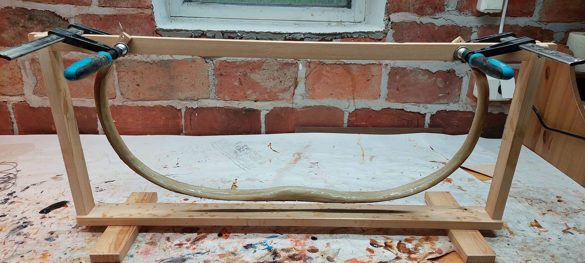

Taulujousi sai toisen jännekerroksen.

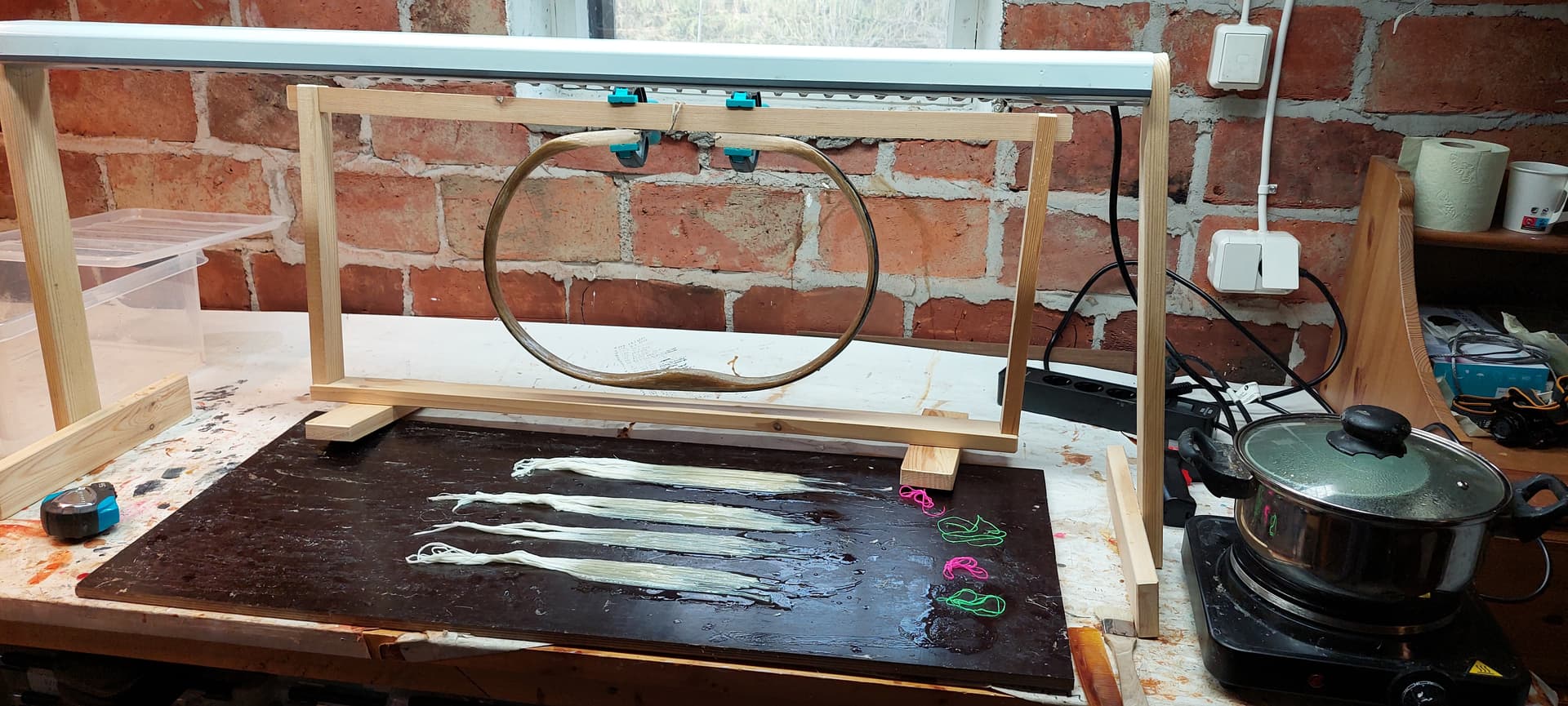

Tossahan on aika näppärä jänneliimaustelakka! Voisikin kopioida idean…
Paitsi sitten kun on pituusjousen verran refleksiä, on tehtävä asettelu ns. lapa kerrallaan, koska muuten liimauskulma on mahdoton.
Joo, Menna on oikeassa, noissa jousissa liitokset olivat surkeita mutta kyllähän nahkaliima, sarvi ja jänteet pitävät jousen kasassa, eivätkä nuo liitokset edes näy, joten annoin olla. Tulevissa jousissa on nyt paremmat liitokset, ei paista enää valo läpi.

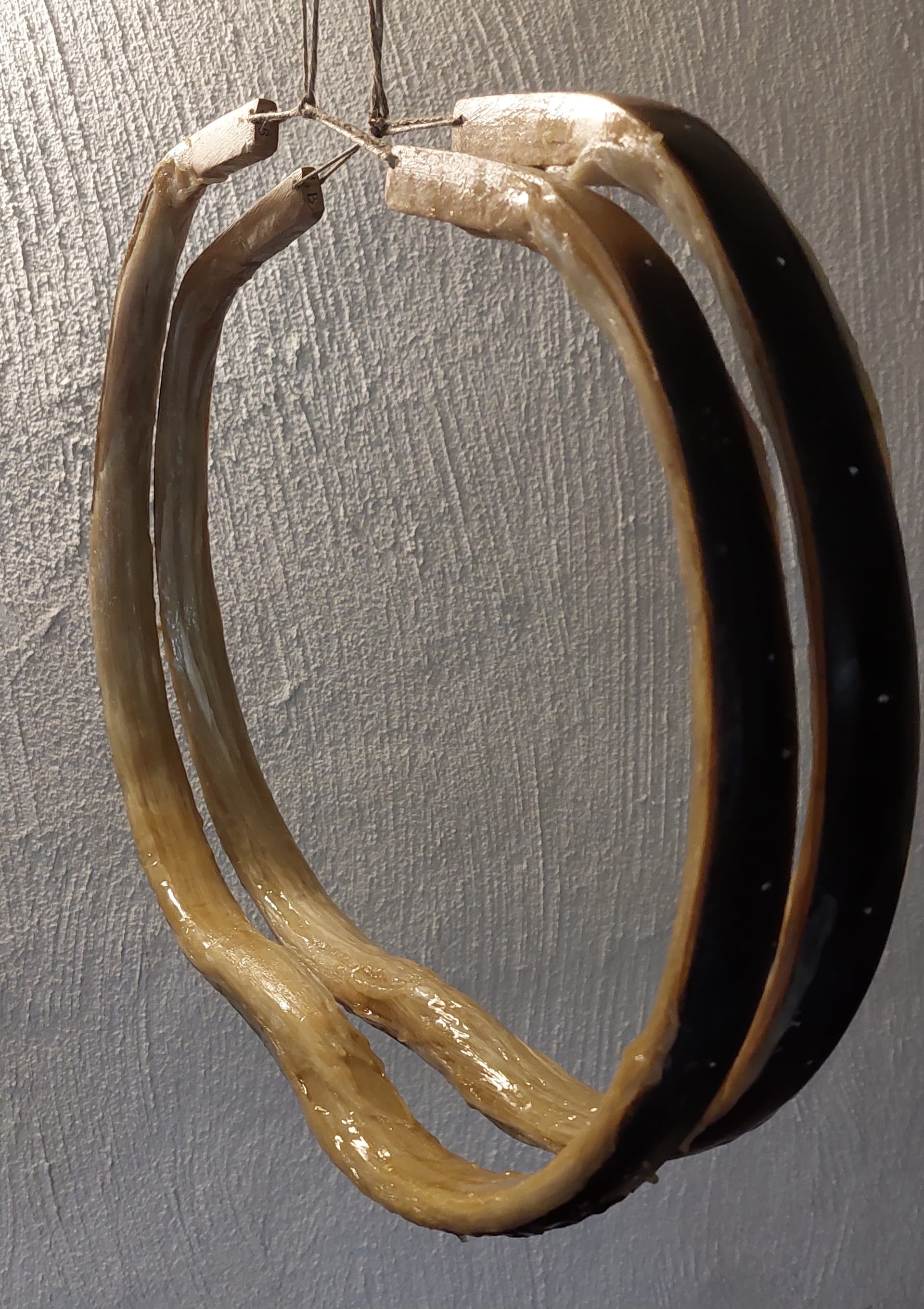

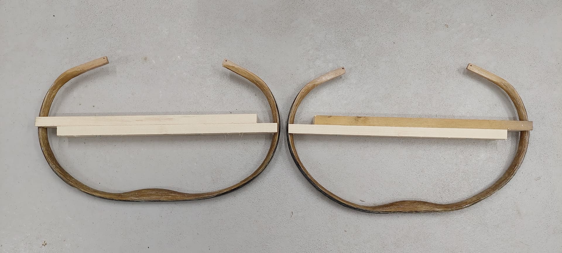

Pituusjouset valmistautuvat tulevaan…
Tota kahvan reunaa tai sal-osan alkua kannattaa muuten sitten lämmitää avatessa (35-40 asteeseen). Siellä on kovat paineet ja saattaa jopa saada sarven tai jänneselän irtoomaan jos kylmässä, kuivassa tai liian nopeasti repäsee jousta auki.
