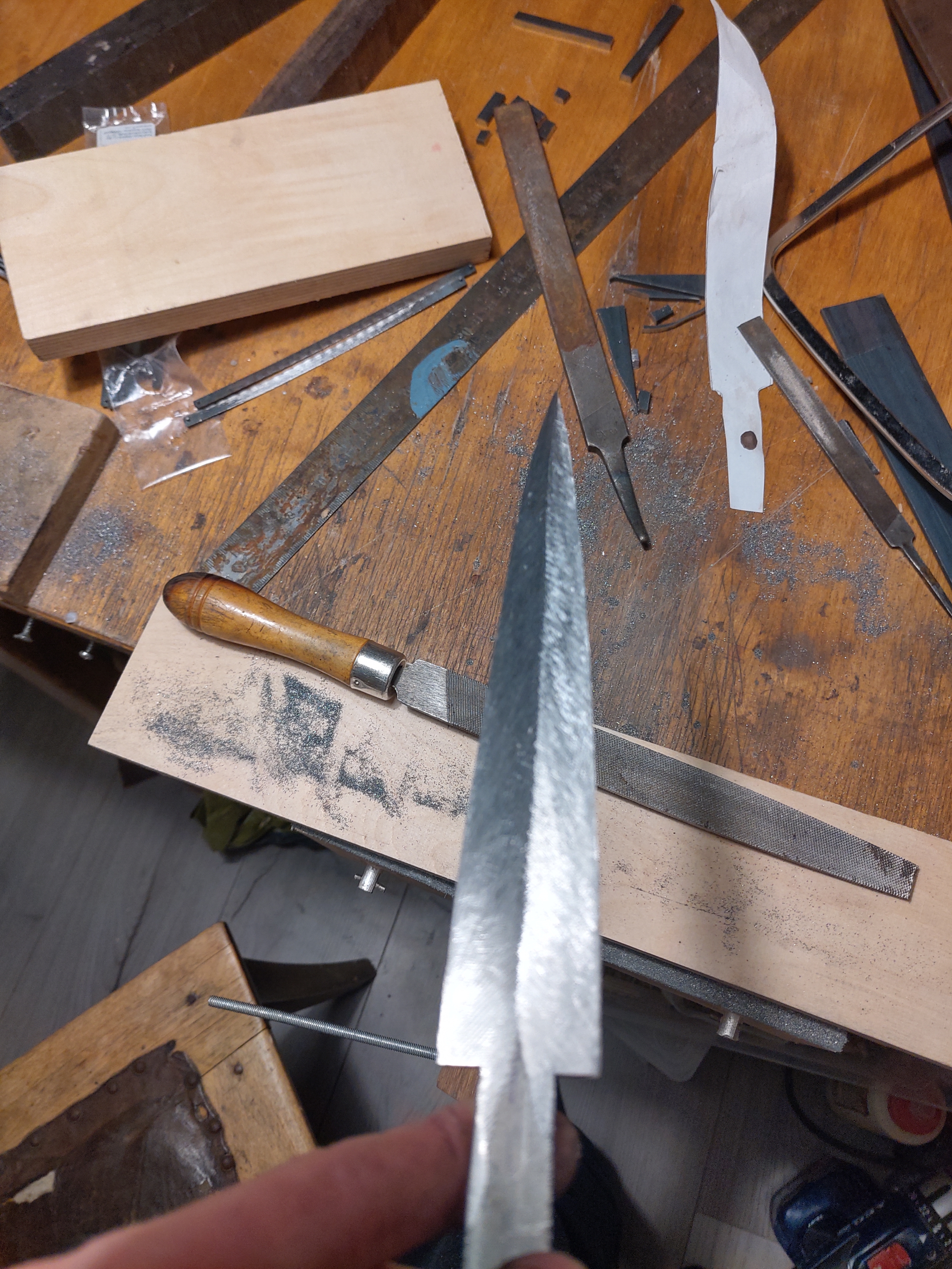

Tikari tulossa. Low carbon koska aikalaisetkin oli mitä sattuu mut oikeesti siksi että ei ollut parempaa lähellä ja vaivaa ei kannata nähdä liikaa ennen kun hieman harjoittelee.

Homma jatkuu. Terän pituus 17cm, yht 29cm.Totesin että kerrostaloasunnossa ei kannata polttaa ahjoa monta tuntia peräjälkeen, oranssina, että hiili kerkeää “imeytyä” veitseen - edes parvekkeella. Ellei @M.Reinikainen Mikkellä ole kokemusta moisesta

Kahva on raakamuotoiltu ja terän profiili fiimeistelty. Laitoin kiekon uuskopeaa luupalan taakse. Palat ovat vielä irti. Tänään kokeilen hiiletystä. Saas nähä miten käy.
