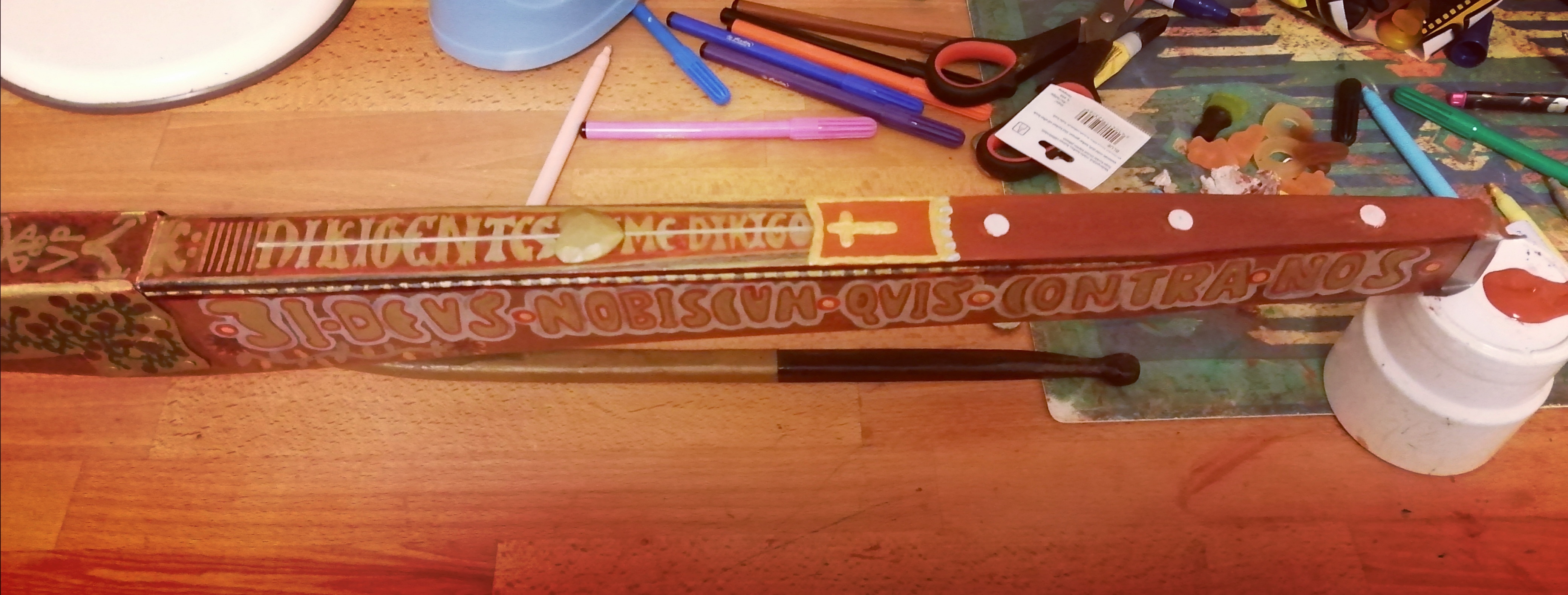

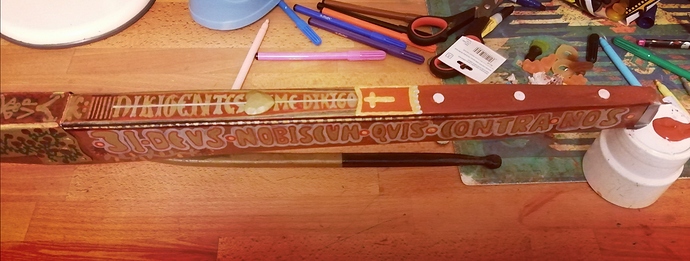

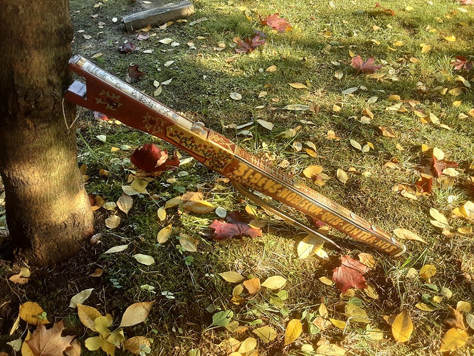

Tekstien ja ruutujen (plus valkoinen yläviiva ja risti) uudelleenmaalaus kultaisiksi ja hopeisiksi onnistui täydellisesti. Kirjoitusmusteetkin meni vielä hopeiseksi, nyt ainoat feikit tässä tukissa on modernit kulta- ja hopeamaalit ja kaaren, alapeltien ja kylkilevyjen lyijymaalikompensaatiot. Liipaisimen musta osa poltettua öljyä.
Huippuviimeistelyt etenevät nyt niin, että lakkakerrosten kuivumisen välissä huippuviimeistelen eli lisään maalia tarvittaviin kohtiin. Lakka on vain, että koristemaalit pysyvät paremmin kiinni eikä käy niin kuin alkuperäisessä että alkaa kulumaan.

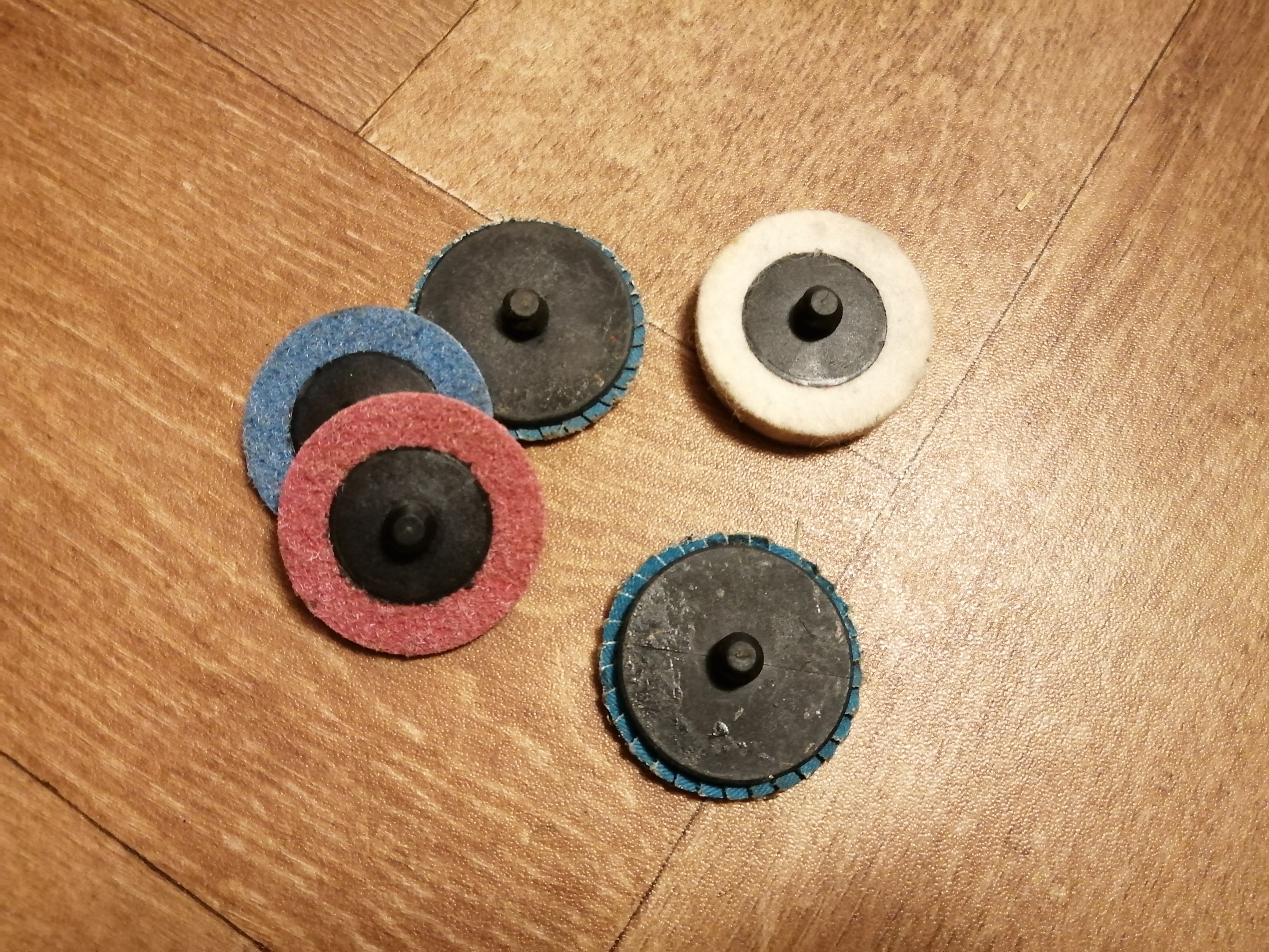

Näillä pitäisi kiilloittaa footti, osan joutuu tosin käsin.
Joutuu vähän miettimään mikä on historiallinen viimeistelyntaso. Ihan peilikirkkaaksi ei välttämättä kannata vetää, vaan sellaiseksi samettiseksi.
Toinen asia on ns. kädenjälki. Sen verran pitäisi kiilloittaa ettei ole mitään ylimääräistä hiomalaikkojen tms. “jälkeä”, vaan virheetön lopputulos.
Sainpas sittenkin kiilat! Nyt vielä kiristyskiila.
Lakka kuivumaan viikoksi.

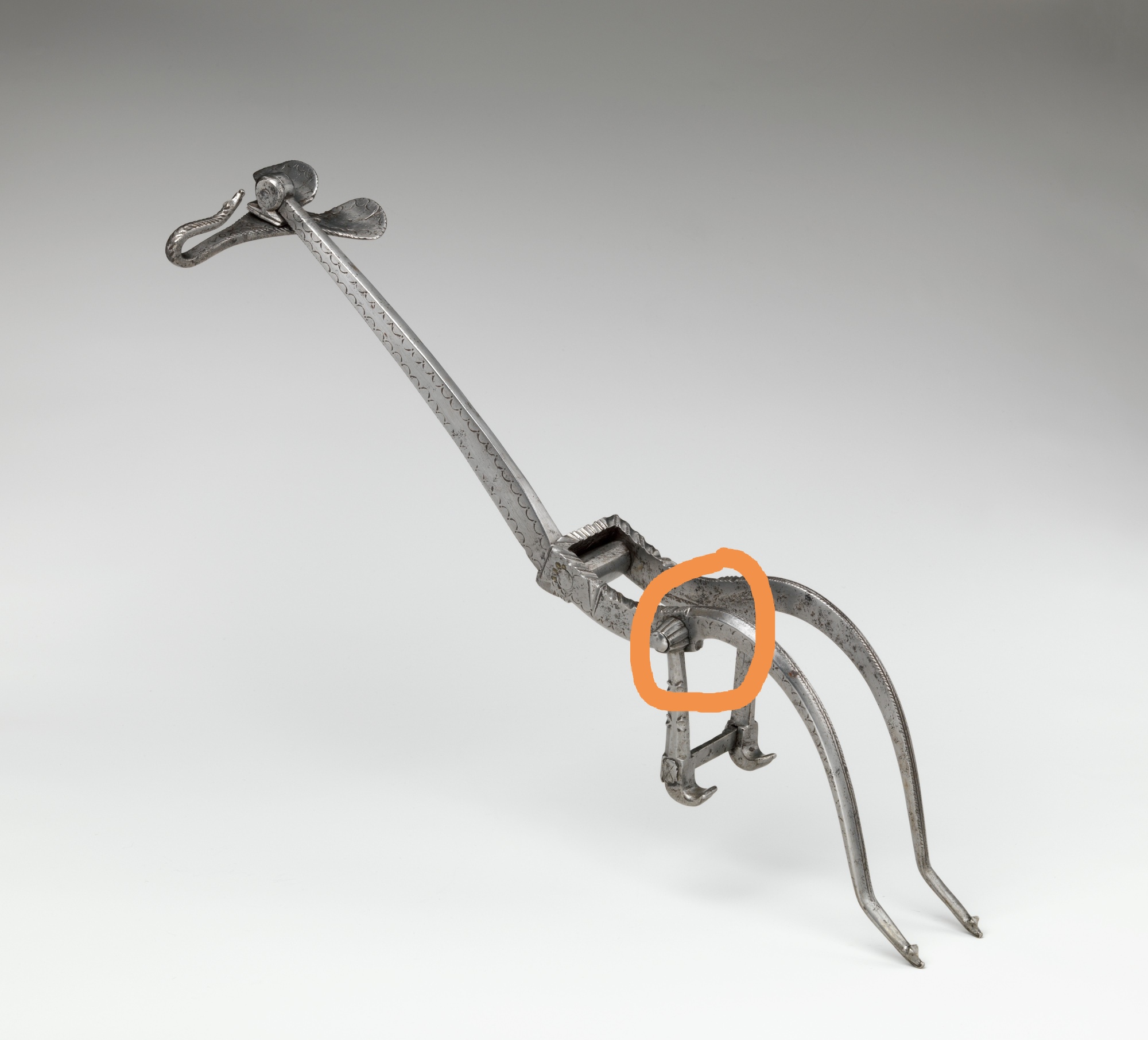

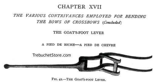

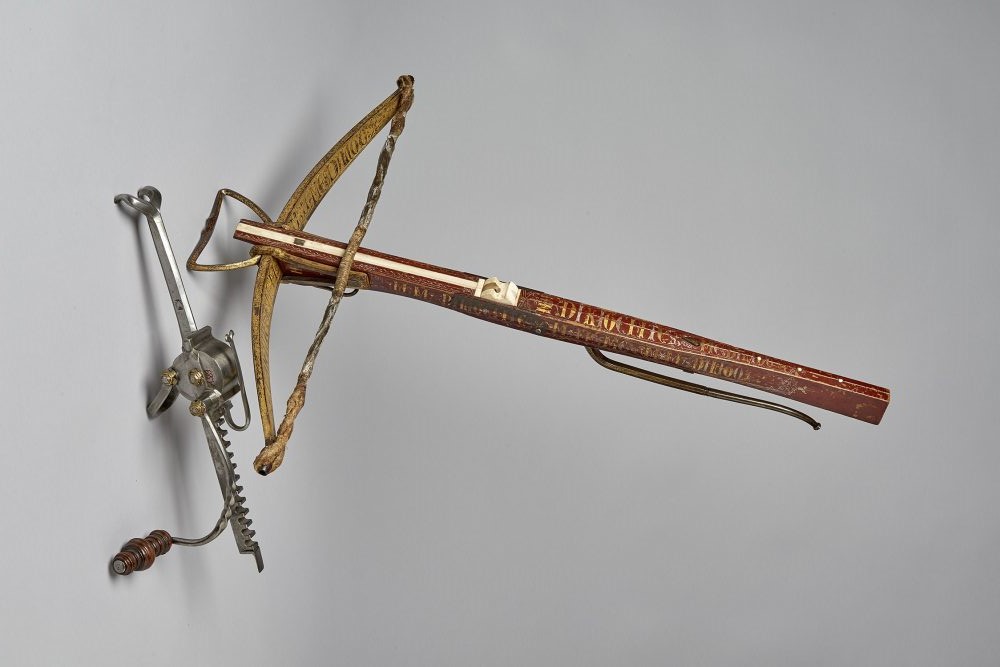

Vuohenjalassa tärkeää on tuo “lever action”, eli pieni syvennys minkä ansiosta jänne raahautuu (osuu) virepyörään eikä virepyörän yli.
Minun kokemus on, että oikein käytettynä (ja oikein rakennettu) footti ei naarmuta lainkaan tukkia, muuten kuin härskisti väärinkäytettynä. Vuohenjalat liikkuvat aina vähän erillään tukista ja uskon että varsinkin arvoesineitä ei muutenkaan haluta pahemmin kolhia - ei ole kyllä varmasti tarkoituskaan kolhia.
Toinen kokemus on, että vuohenjalkaan saa huomattavasti enemmän voimaa jos käyttää jalkatukea samalla kun vuohenjalkaa vääntää. Kaikissa foottijousissa ei tosin ole jalkatukea.
Kolmas kokemukseni on että footti ottaa melko helposti ruostetta ja se kannattaisi pyyhkiä aina vesisateen tai maahan laiton jälkeen. Hiekka myös naarmuttaa joten ei kannattaisi tiputtaa maahan vaan monessa footissa on vyökoukku. Varsinkin tuollainen koristeltu footti lienee aikamoinen arvoesine.
Jotain tällaista hiontajärjestystä kokeilen:
  1. pylväsporakone + hiomapaperi vaikeisiin kohtiin
  2. kiilloitus nahalla ja hienolla hiekalla
Tarkoitus olisi vain saada ei-hiomapaperi tasoinen teräspinta aikaiseksi mikä vastaisi edes vähän enemmän historiallista hiontaa.

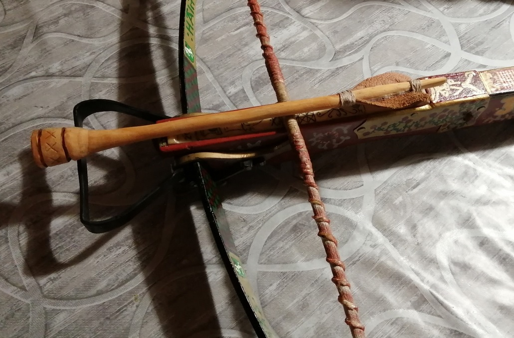

Kiilat paikoilleen. Onnellinen varsijousen omistaja. (:
Vielä 10 lakkakerrosta, vuohenjalka, vuohenjalkatappi.

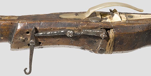

Mitenkähän näitä ylipitkiä vasamia on ennen ammuttu, vissiin peukalolla pidetty Suomessakin jos ei ole ollut bolt clippiä. Oravanmetsästys on yleensä varmaan aika lailla ylöspäin.
Nokin sovitus virepyörään on oltava just sopivan tiukka niin että vasama pysyy siinä vähän alaspäinkin. Niin mä sen ratkaisin.

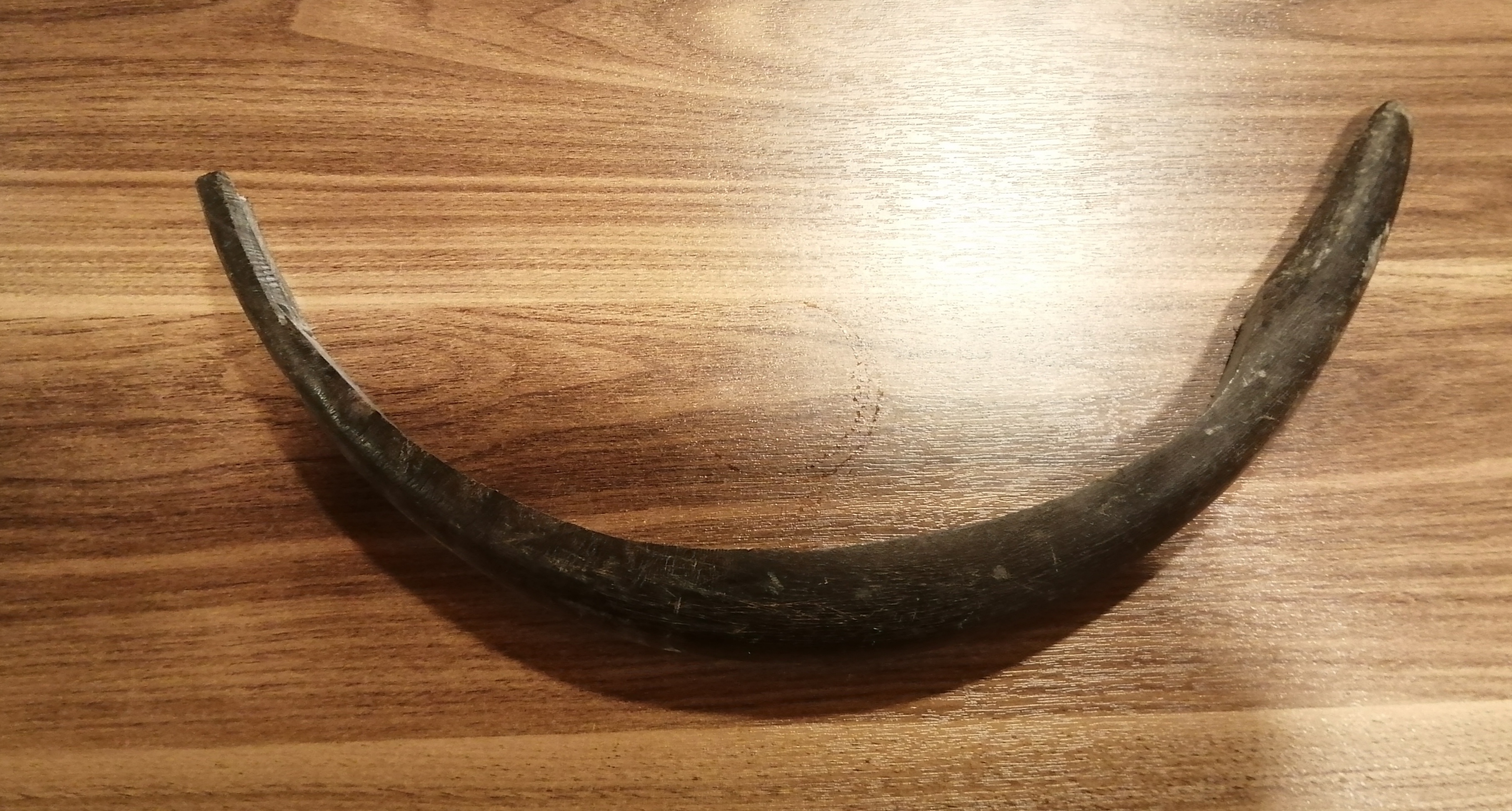

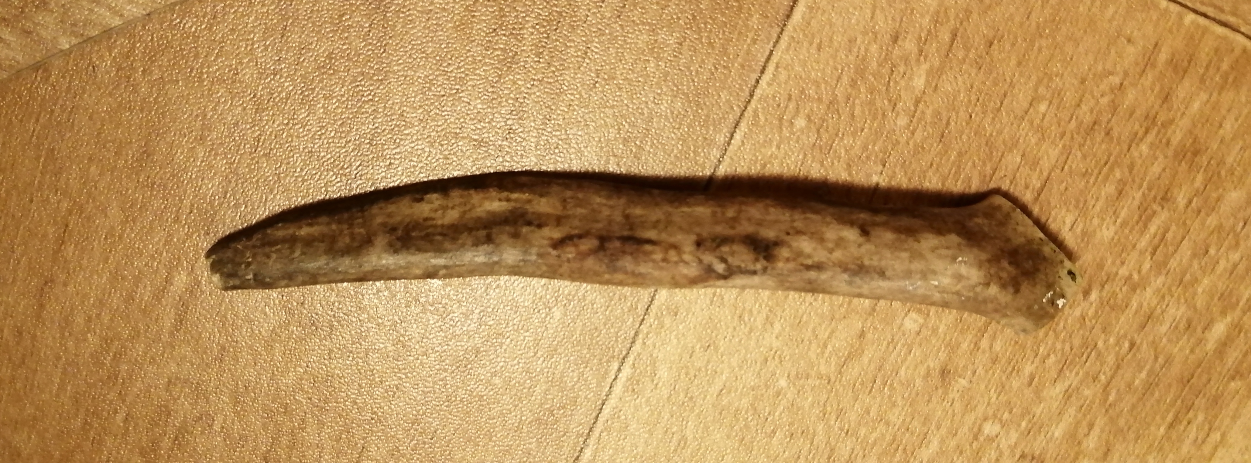

Nojoo noin se pitää olla. Kokeilen tehdä poronsarvesta bolt clipin kuumailmapuhaltimella ja parilla puumuotilla.
57bfb810
Mutta eihän siinä mallissa ole pidikettä…
Ei oo paljon muitakaan jo tehtyjä ratkaisuja.
Hirvieläimen sarvi ei käyttäydy kuin lehmän sarvi joten muoto voi jäädä pelkän viilailun varaan.

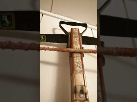

Spraylakkaa käytän, ehkäpä vähempikin määrä riittäisi tosiaan, muutama kerros. Jousessa on vielä paljon viimeistelyä niin kuin videolta näkyy, ainakin tuo tukin peräpää. Sitä pitää hioa ja maalailla tasaisemmaksi.
Minulla on sarveakin, siitä saakin leikattua palasen.

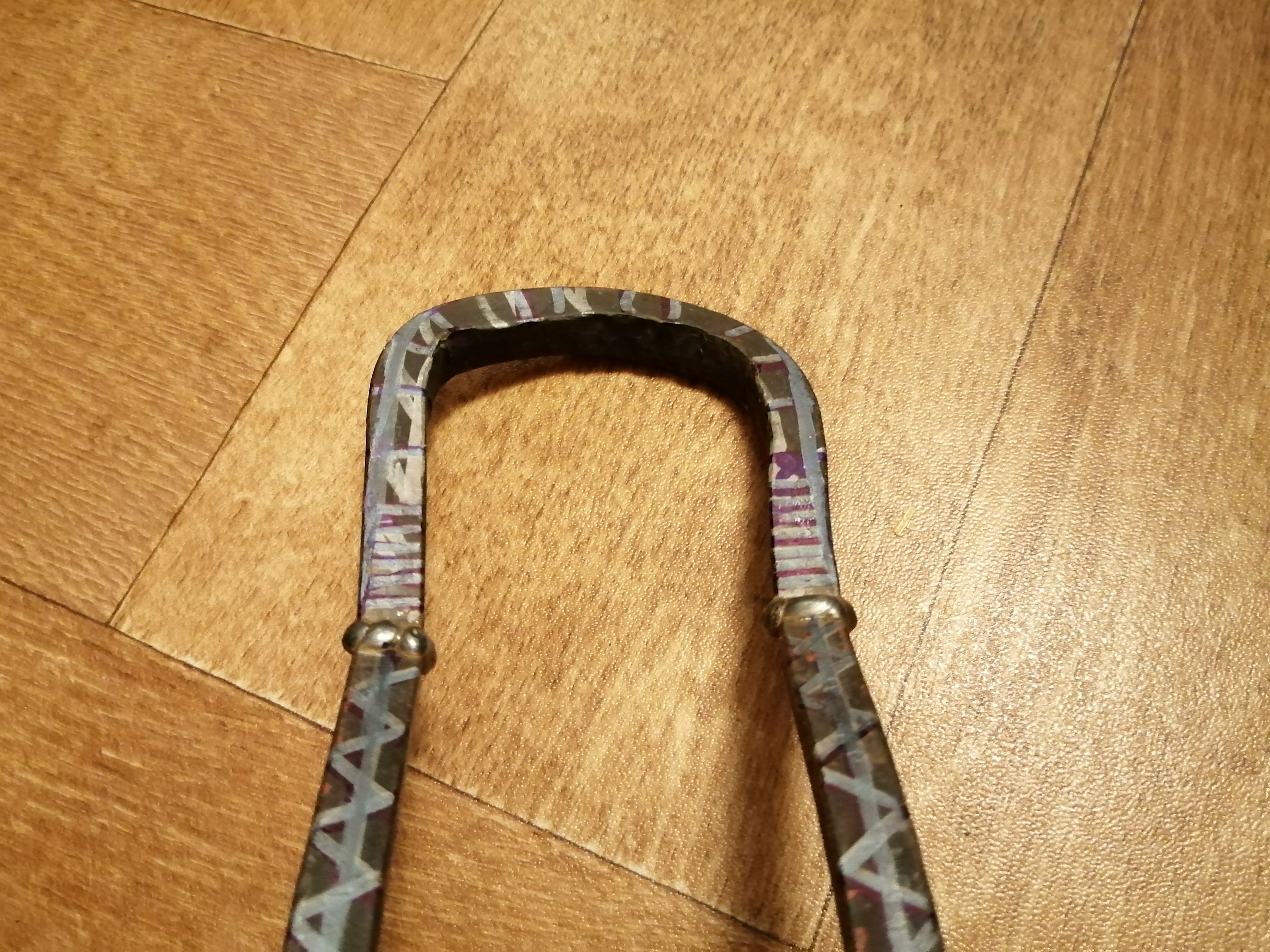

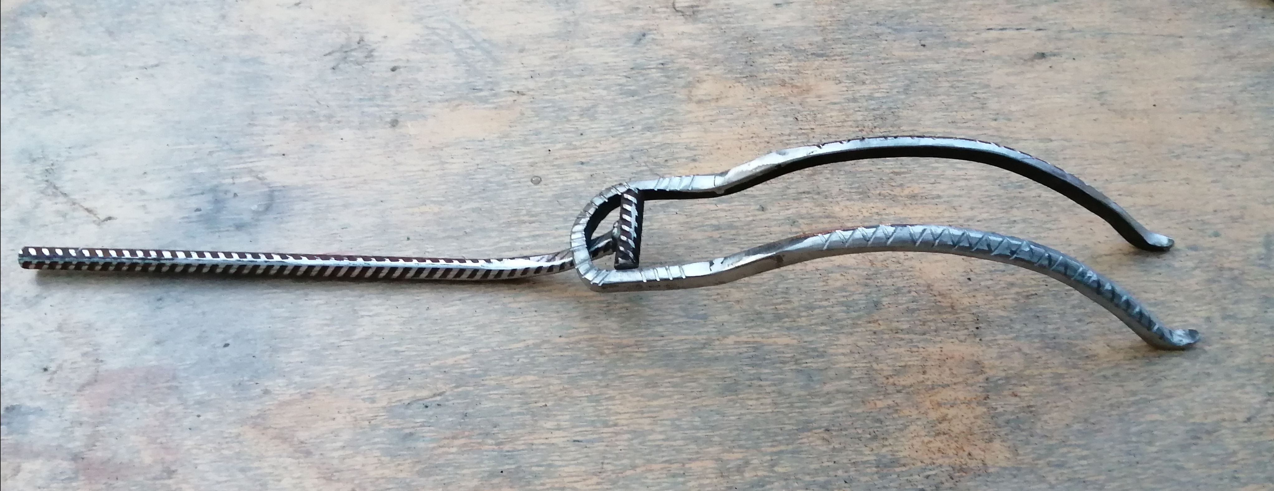

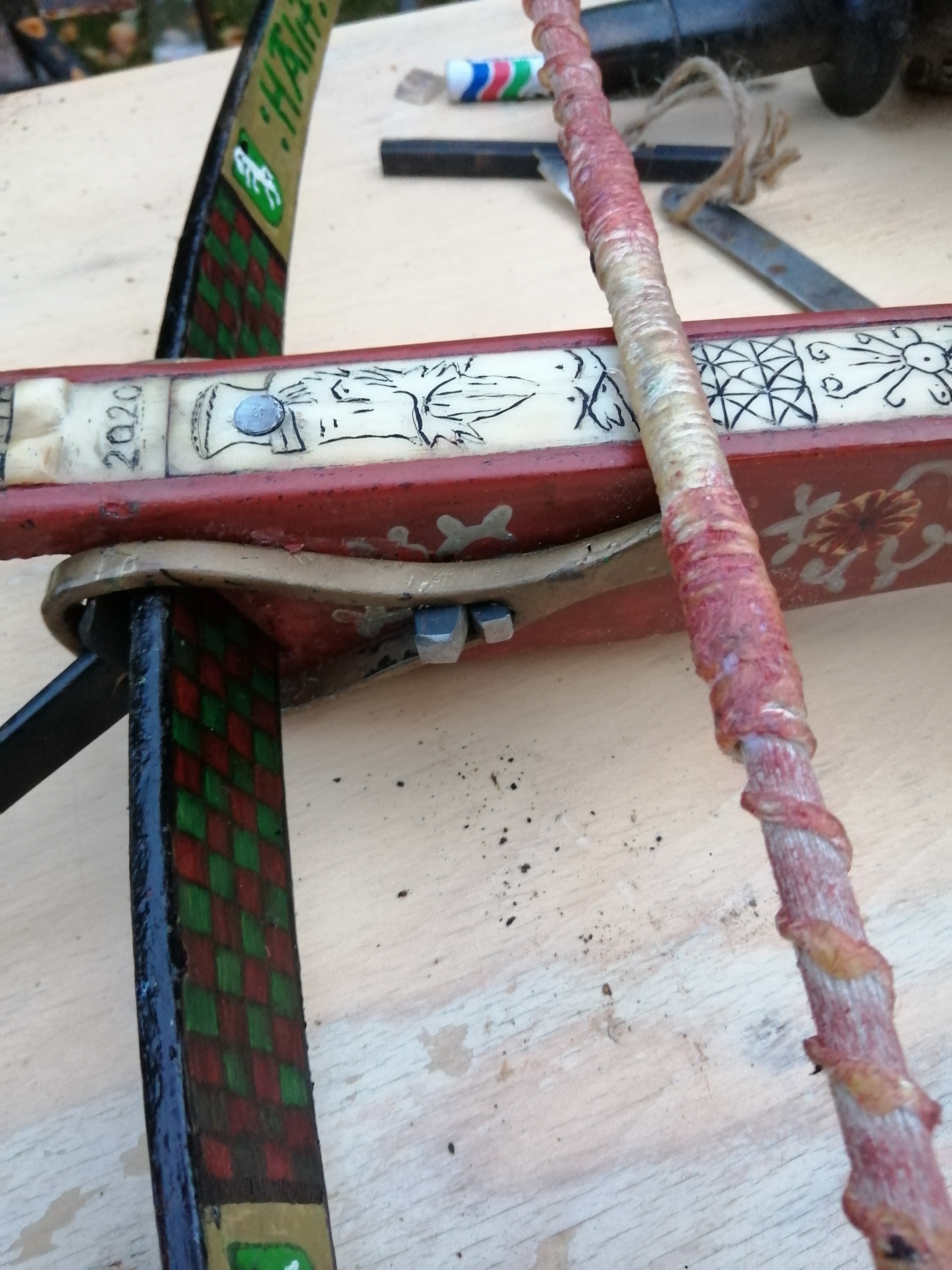

Alkaa hahmottua. Reebaariin saa jäädä nuo kuviot koristeeksi, jarrucleaneria vaan ja teräsharjaa.
Kai ymmärrät tämän tehtyäsi, että KAIKKI rasitus tulee nyt tuon hitsaus saumasi päälle?
Juu niin tulee, siihen pitää vielä hitsata massaa jotta saan footin syvennykset. :B
Itse vaihtaisin tuon kammen kokonaan yhtenäiseen enkä yrittäisi hitsauksia.
Idea oli että “pyöristäisin” hitsisauman mutta varmempi ratkaisu on tietenkin kokonainen kahva…hyvä idea. Löytyy sopiva latanpalanenkin.
Kaikki hionta sauman ympäriltä vain heikentää liitoskohtaa…
Lattakin on niin ja näin jos se on vain tasapaksu.
Tuollainen kahva, 10 mm lattaa. Ensin pitää niitata kahva, niin että laittaa vaikka kakkosnelosen pätkän footin väliin ettei niittaa yhteen mutta varovasti on silti niitattava. Ja että kahvan osa vähän väljä.

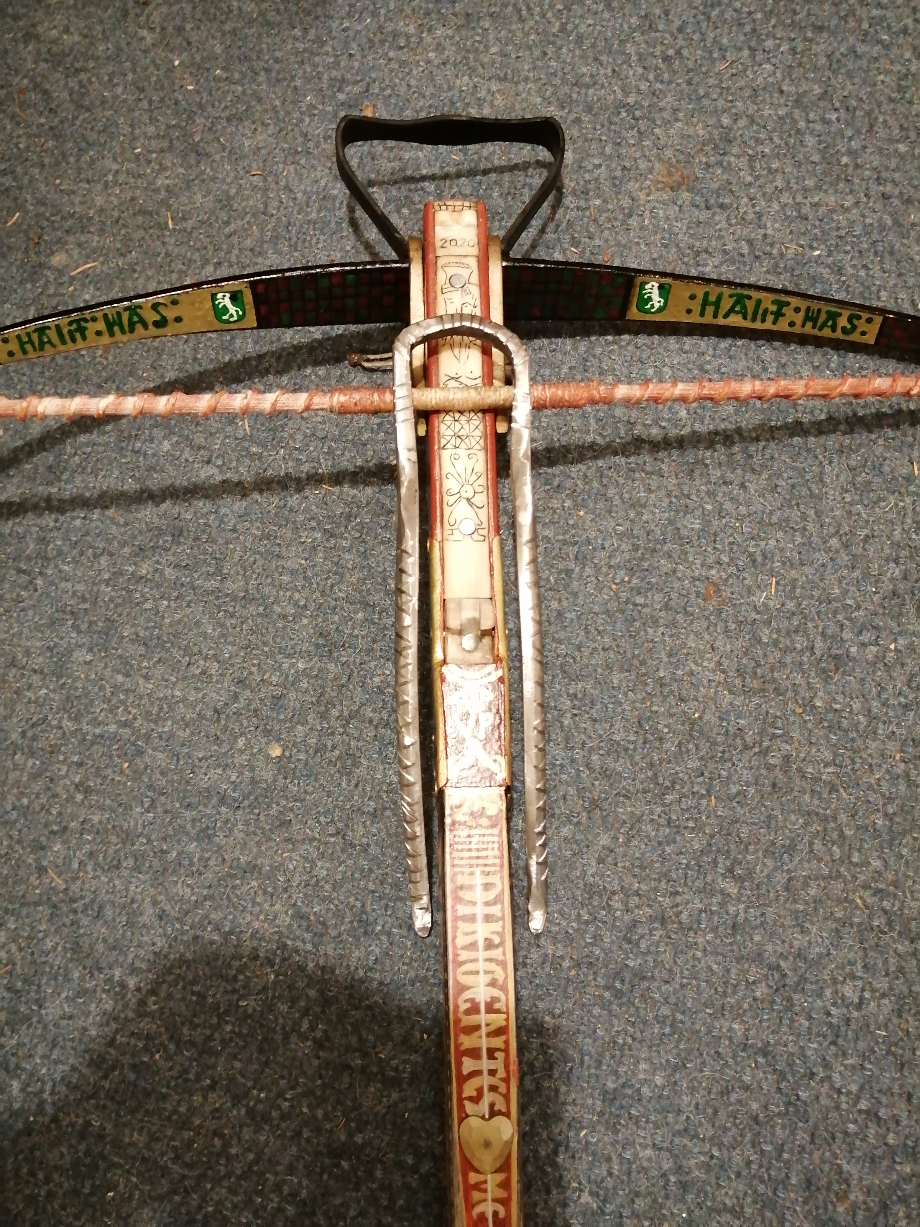

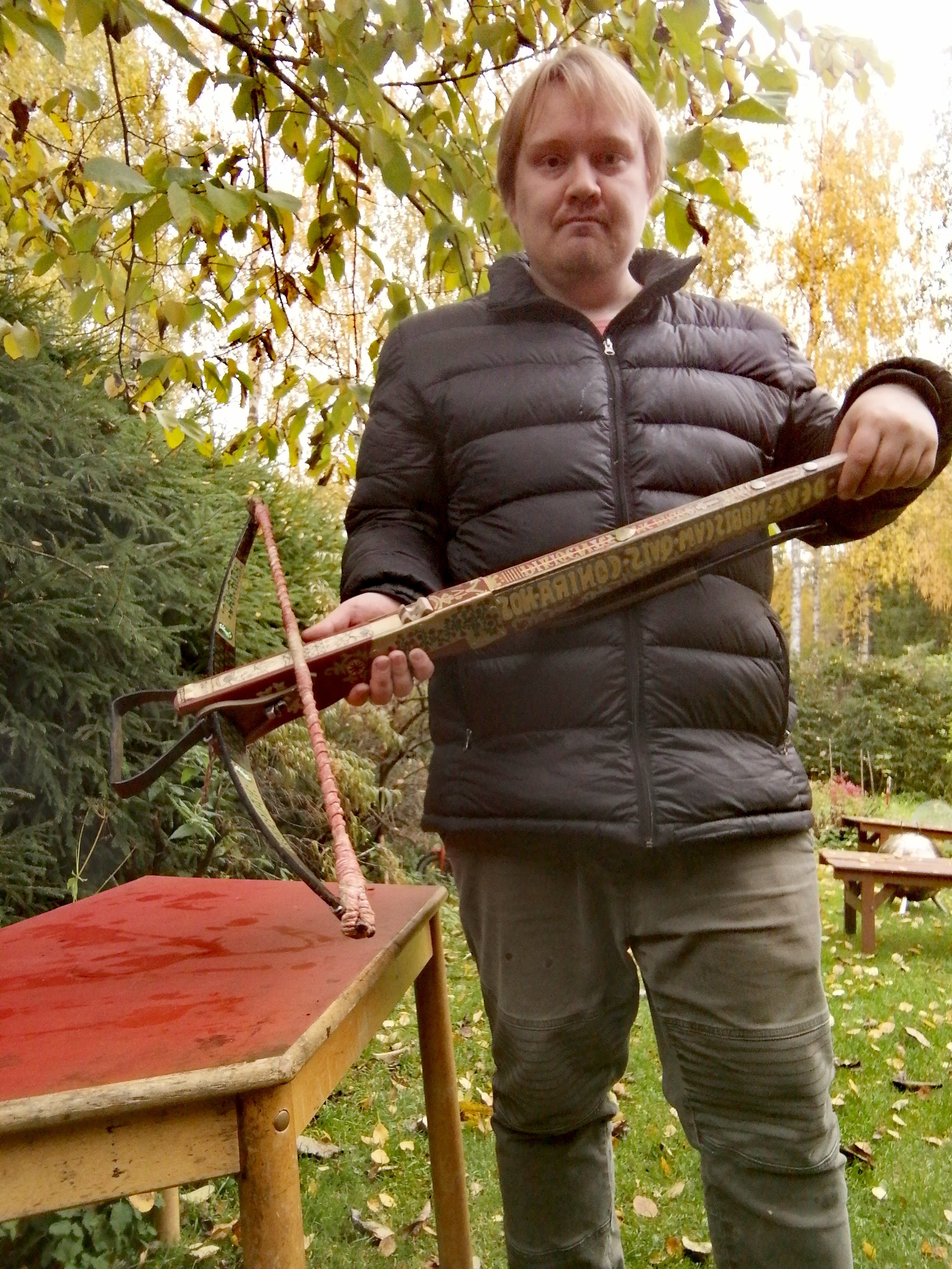

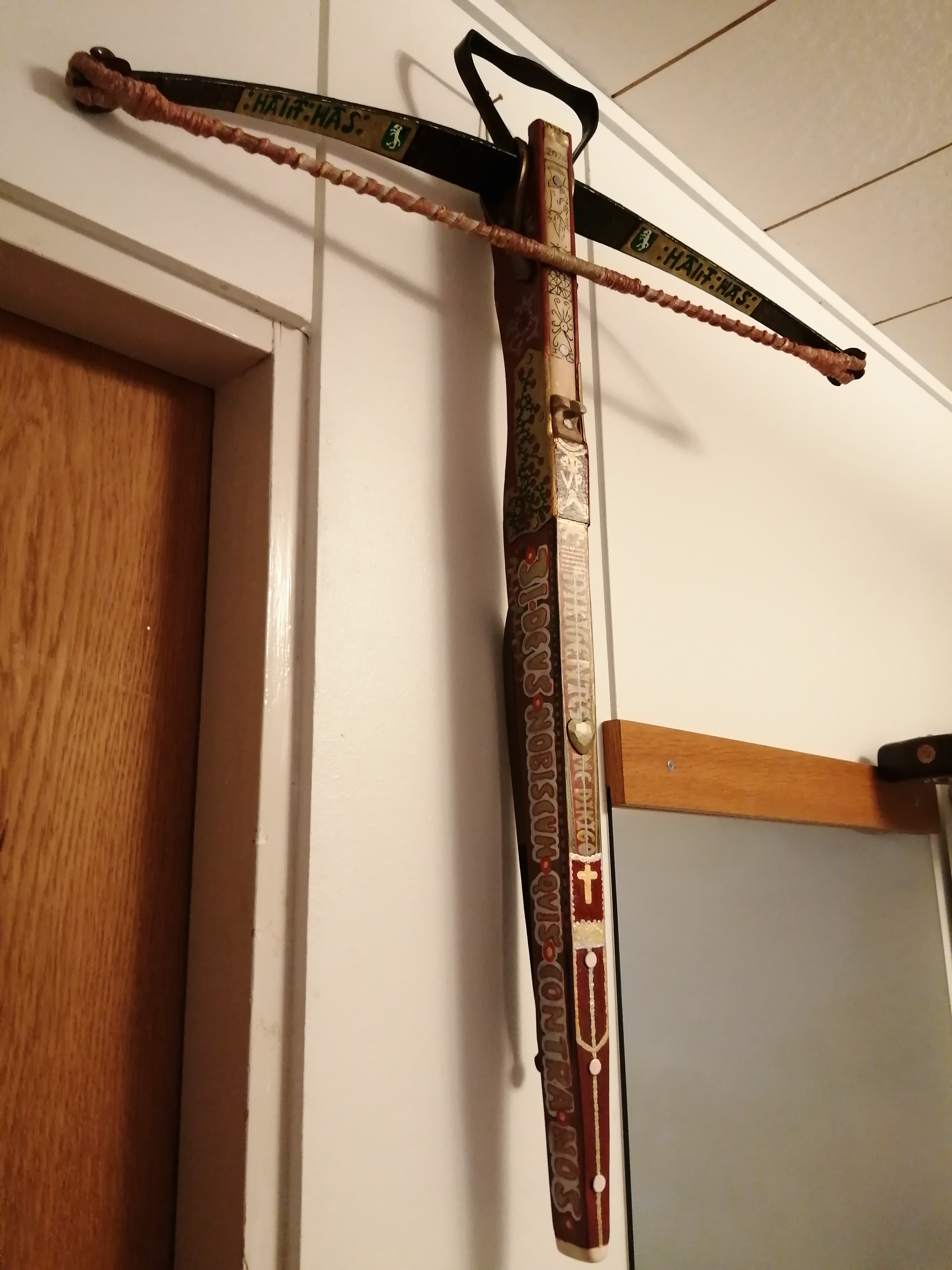

Nyt on muutama päivä huippuviimeistelty. Rajasin sivutekstien kultamaalia hopealla ja vähän jopa punaisella tussilla. Maalaus pensselillä ei ole helppoa niin pakko vähän rajata. Keksin myös laittaa valkoiset niitit koristeiksi, korreloi vähän alkuperäisiä.
Jospa seuraava kuva jo valmiista jousesta ja vieläpä footin kanssa…

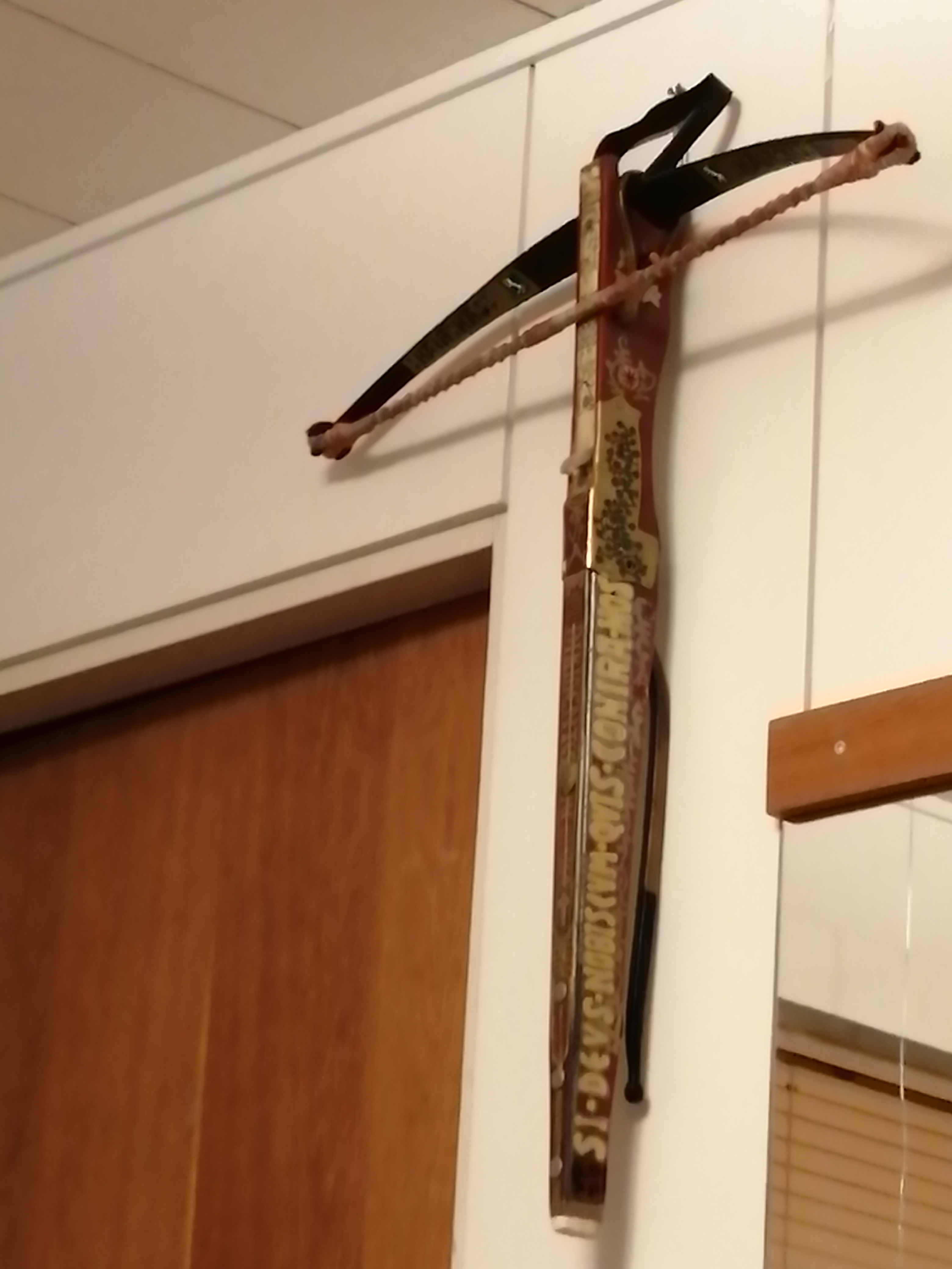

Viimeistelyjä. Vieläkin olisi tekemistä mutta tämä on tällainen välimalli. Pitää viimeistellä joskus kun jaksaa.
Todin näkemys on että viimeistelyt pitäisi tehdä niin että ne näyttävät hyvältä 1-2 metrin päästä. Tästä voi varmaan vääntää peitseä että millainen on oikeasti hyvä viimeistely. Sellainen yksi metri on itselle ainakin sellainen mittari, sen alle ei pitäisi pahemmin kädenjälkeä näkyä.

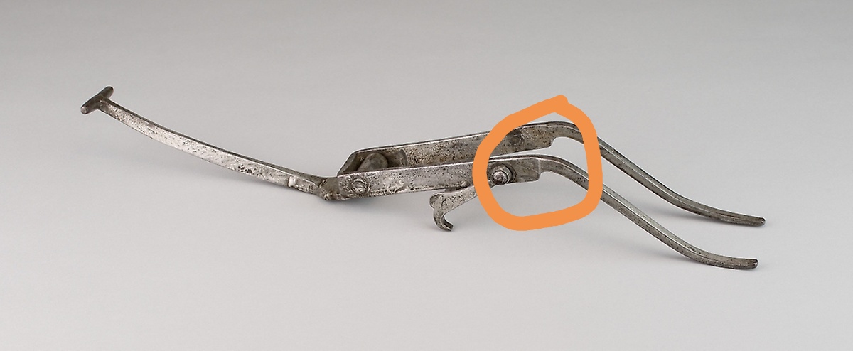

Sopiva leveys? Voisi olla vielä ehkä aavistuksen leveämpi.
Ei vaan tiukempi… Olen vain kaksi museon välinettä nähnyt ja ainakin neljä elävöittäjän vuohen jalkaa. Virittänyt ja ampunut niin Todin välineilla kuin muidenkin omilla. Rako tukin ja kammen jalkojen välissä max 3mm per puoli.
