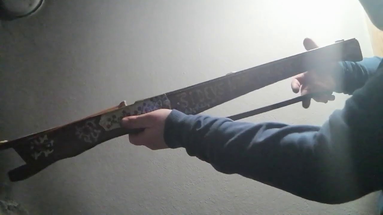

Menee kai tuo footilla, pitää kokeilla. En tiedä onko näissä suorissa enemmän sitä alkujäykkyyttä mikä tekisi raskaamman virittää.

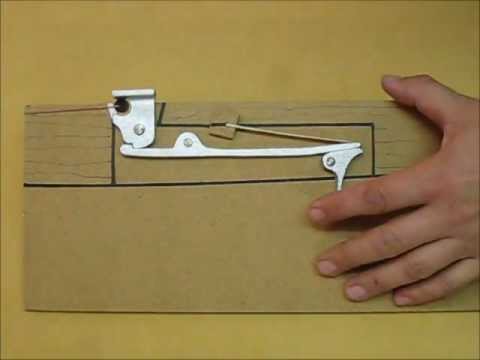

Alapellit vanhasta kaljatuopista, jousiampujia ja kaikkea. Kohtalaisen stydit. Liipaisimeen kierrejousi pellin alle porattuun koloon.

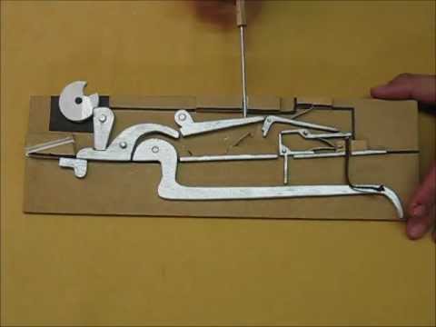

Tämä vain ns. single rolling nut-system. Myöhemmät liipaisin mekanismit kehittyivät, että liipaisin saatiin kevyemmäksi.

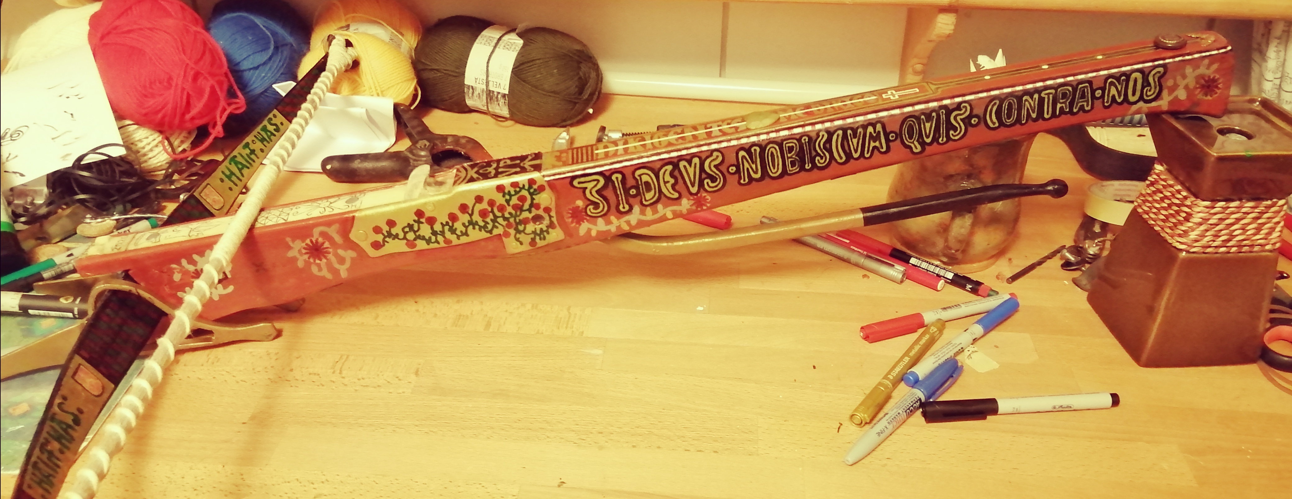

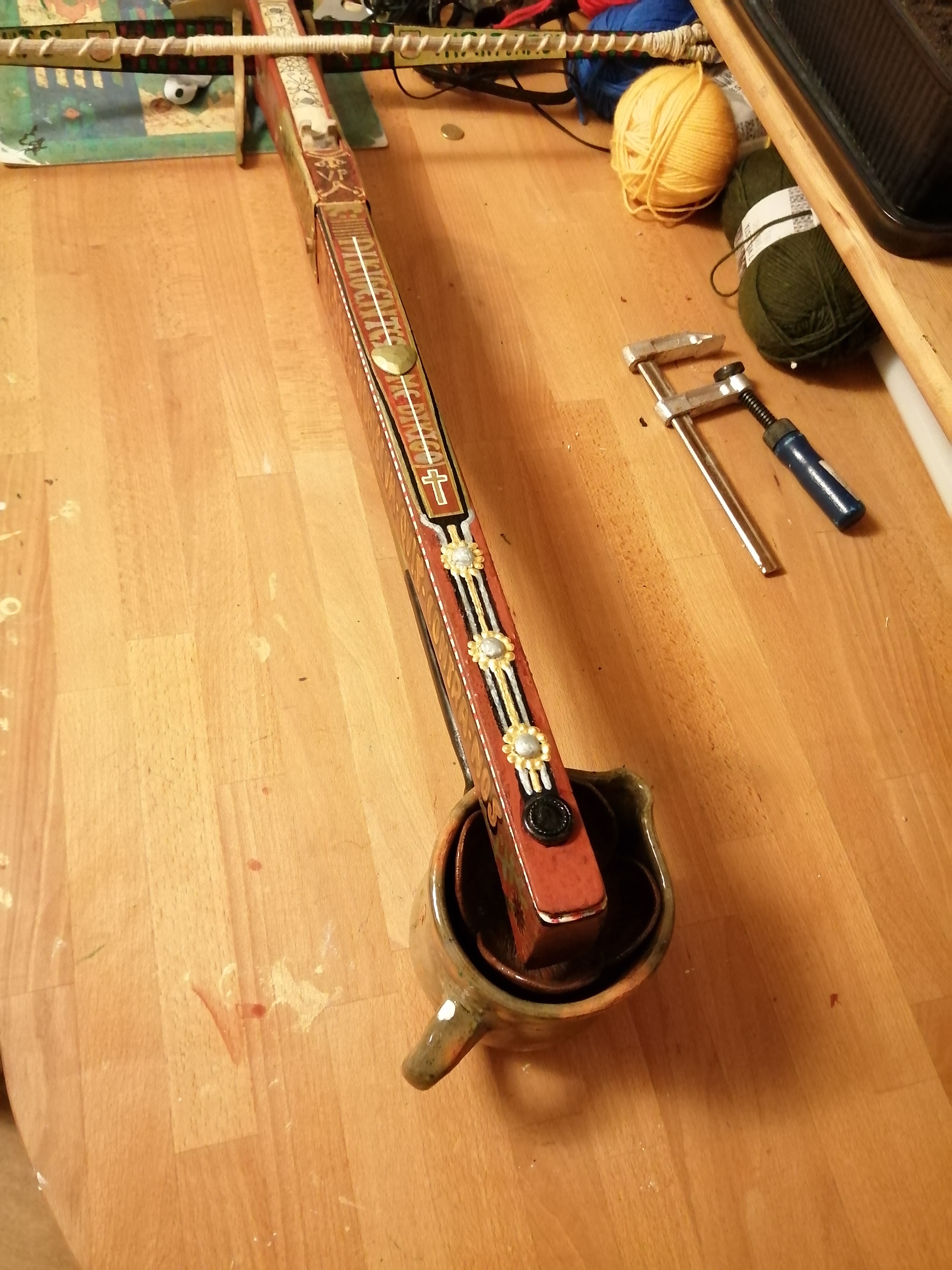

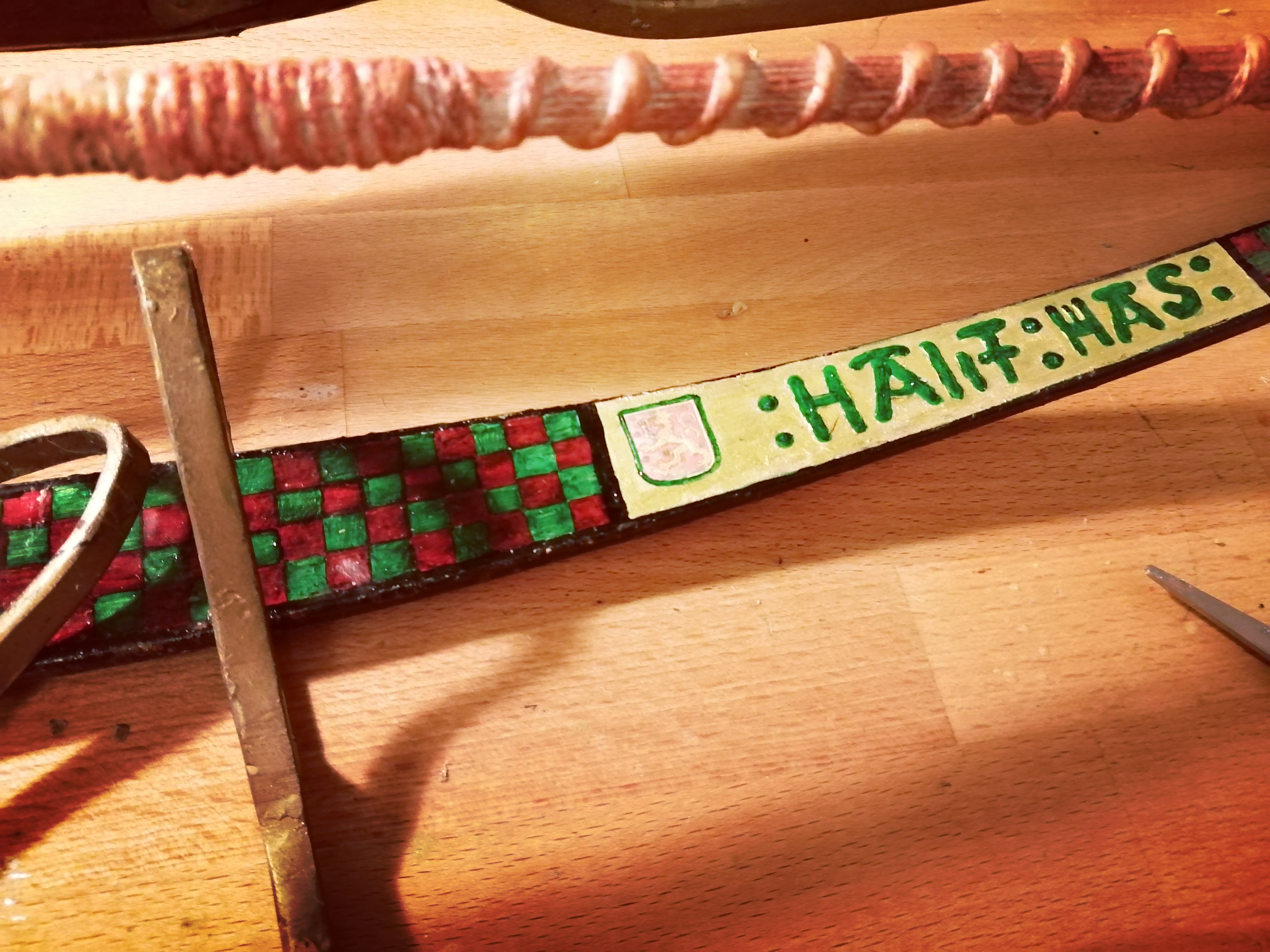

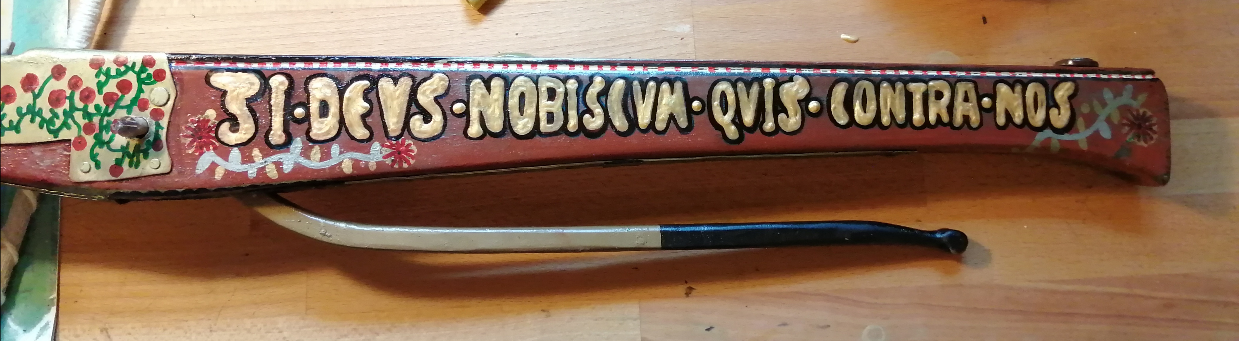

Sivutekstien maalaus alkoi sujumaan huomattavasti paremmin kun nostin tukin pöydälle ikään kuin maalaisi taulua. Saa paremmin perspektiiviä kuin lähelle pöytään tuijottamalla. Eron huomasi selvästi kuinka paljon paremmin viimeistely alkoi sujumaan. Samaa “nostetaan kissa pöydälle” strategiaa aion hyödyntää jatkossa muidenkin osien kanssa.
Tarkoittaako tää nyt sitä että oot ennen maalannu kaikki lattialla?
Pöytään tuijottanut siis liian lähelle…
Tänään vaan maalasin edellisen viestin kaltaisten rajausten mukaisesti. Teksteissä oli vielä mustat ohjurit että meni keskelle.

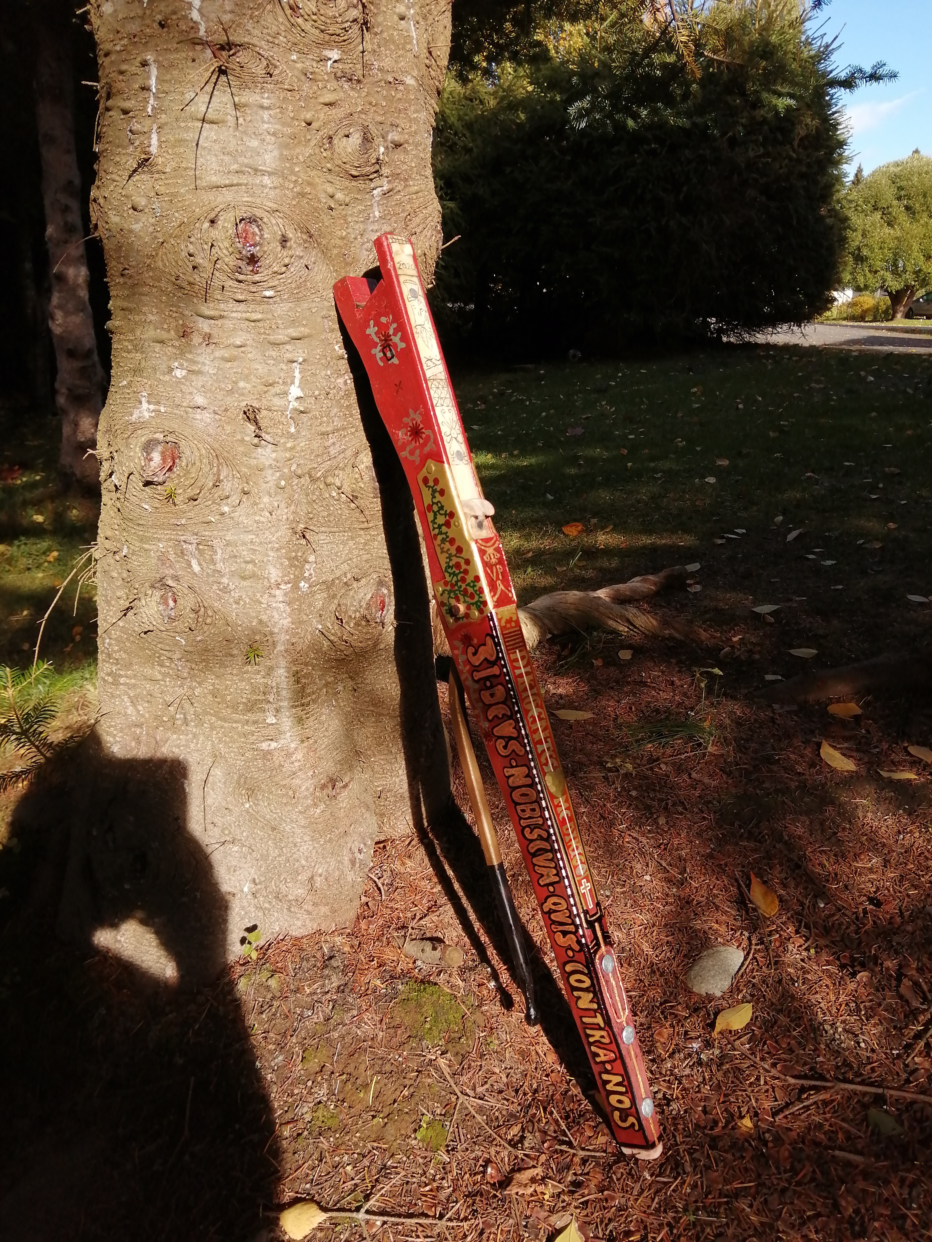

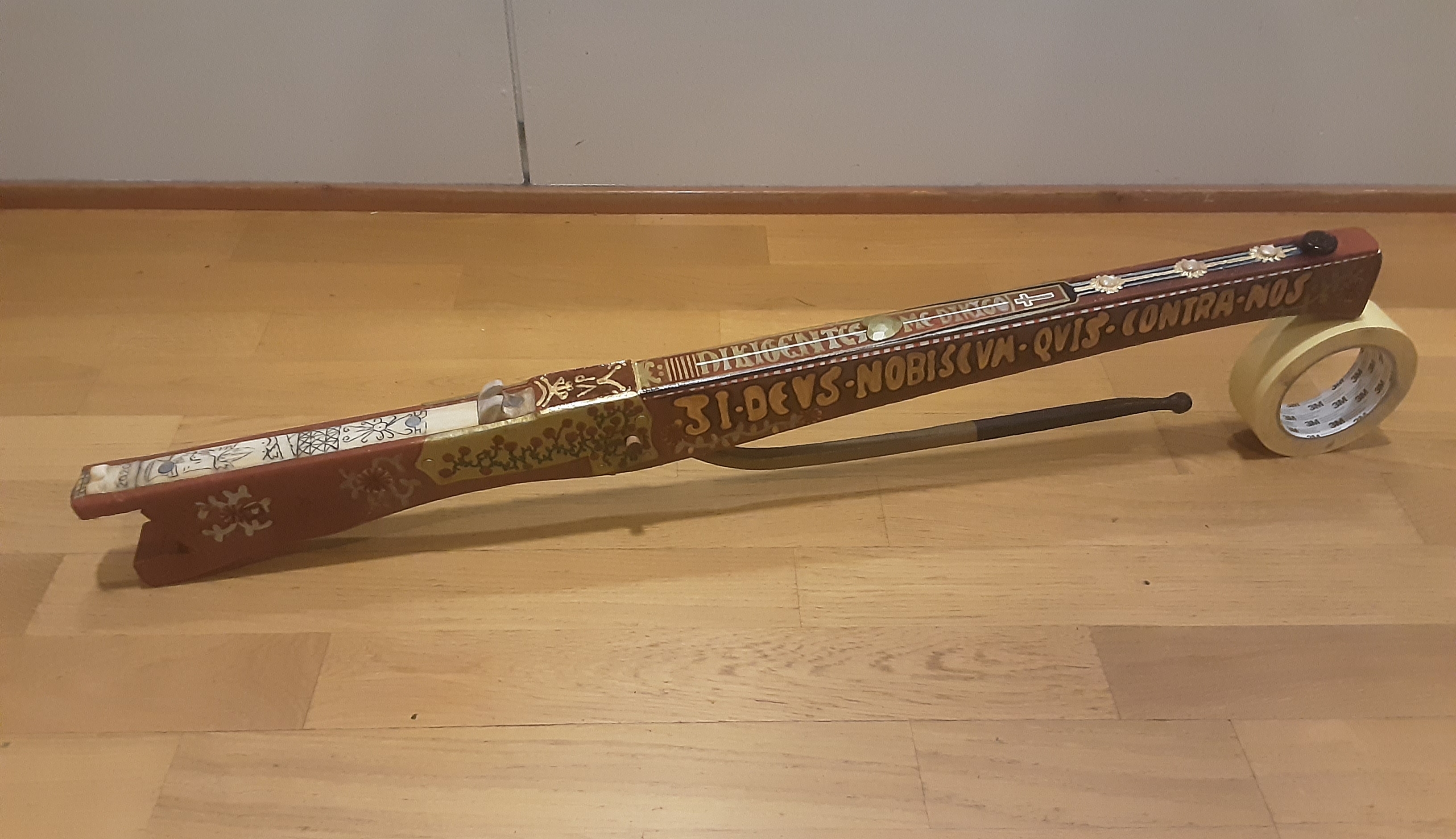

Noniin tukki viimeistelty. Seuraavaksi footin pariin. Sitten enää asennus. Keisarin merkkien paikalle omat nimikirjaimet mitä hahmottelin jo aikaisemmin. Kolme helmiäiskukkaa. Kaikki maalit on jämäytetty erikoispuulakka-spraylla, kuivaa viikon. Sellaista kovaa hyvin kulutuksenkestävää lakkaa. Kavennus saa jäädä, näyttää hienolta näinkin. Jospa seuraava kuva jo valmiista jousesta.

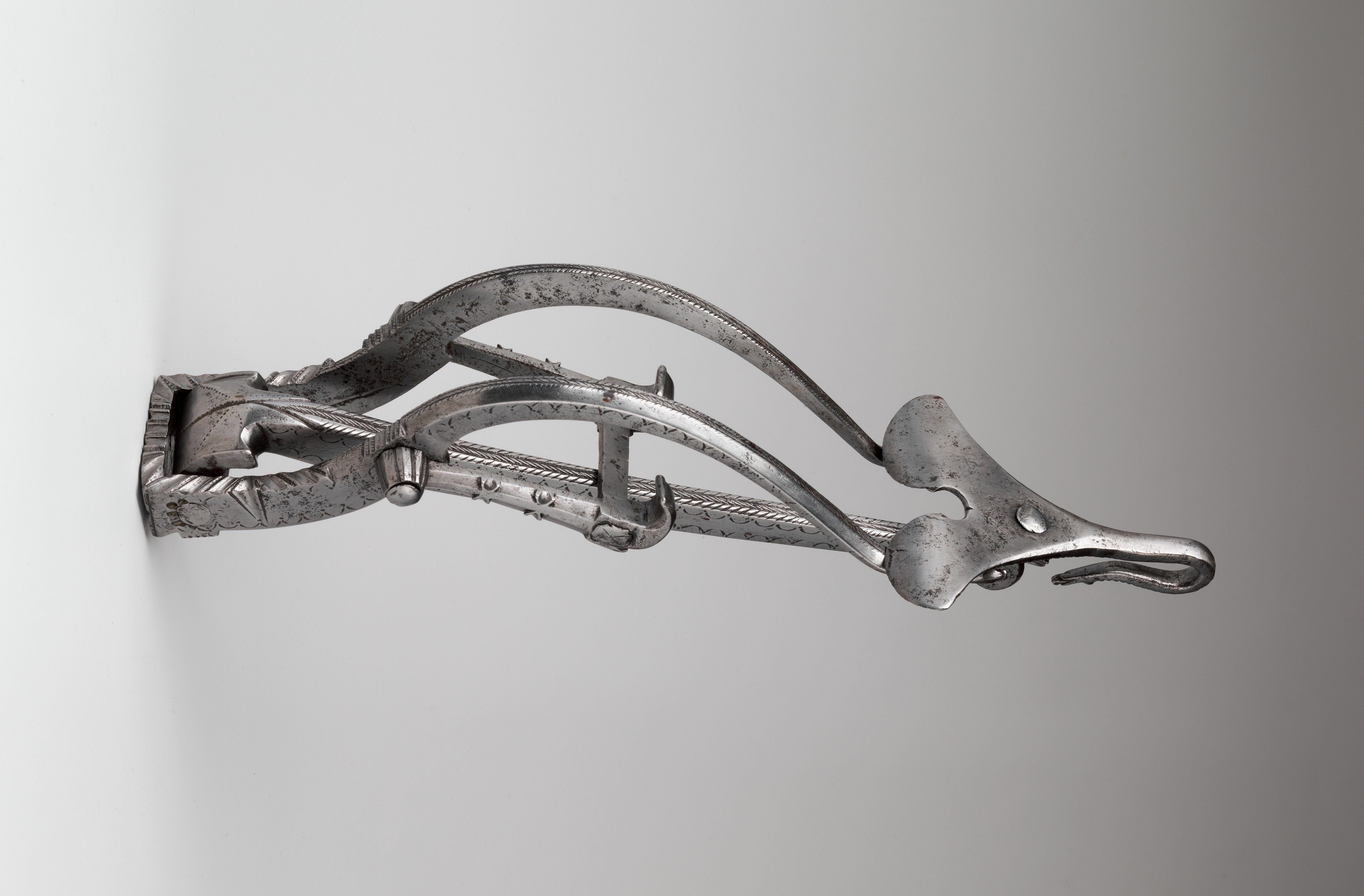

Footissa pitää nuo jännekoukut niitata ulkoapäin ja laittaa tuo tukitappi oikeaan kohtaan, näin footti ei raavi tukkia.
IKH:sta saa noita hyviä niittejä. Kiitos Jurille vinkistä.
edit. Useampi lakkakerros ajan kanssa myös.
Edit. 2. Helmiäiset meni vielä hopeisiksi lakan kanssa., kun en hyväksy feikkihelmiäisiä…

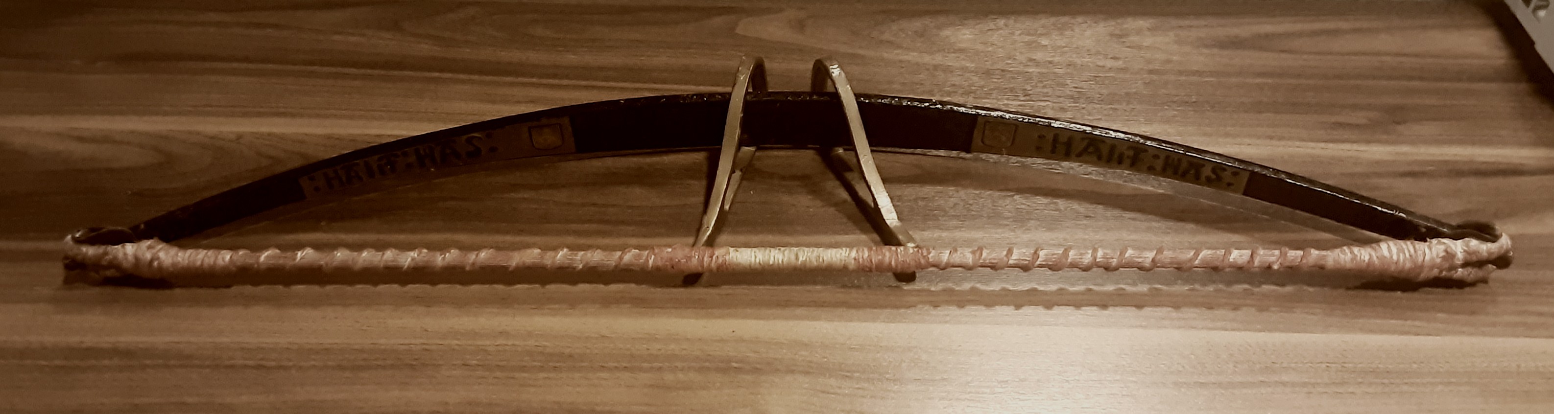

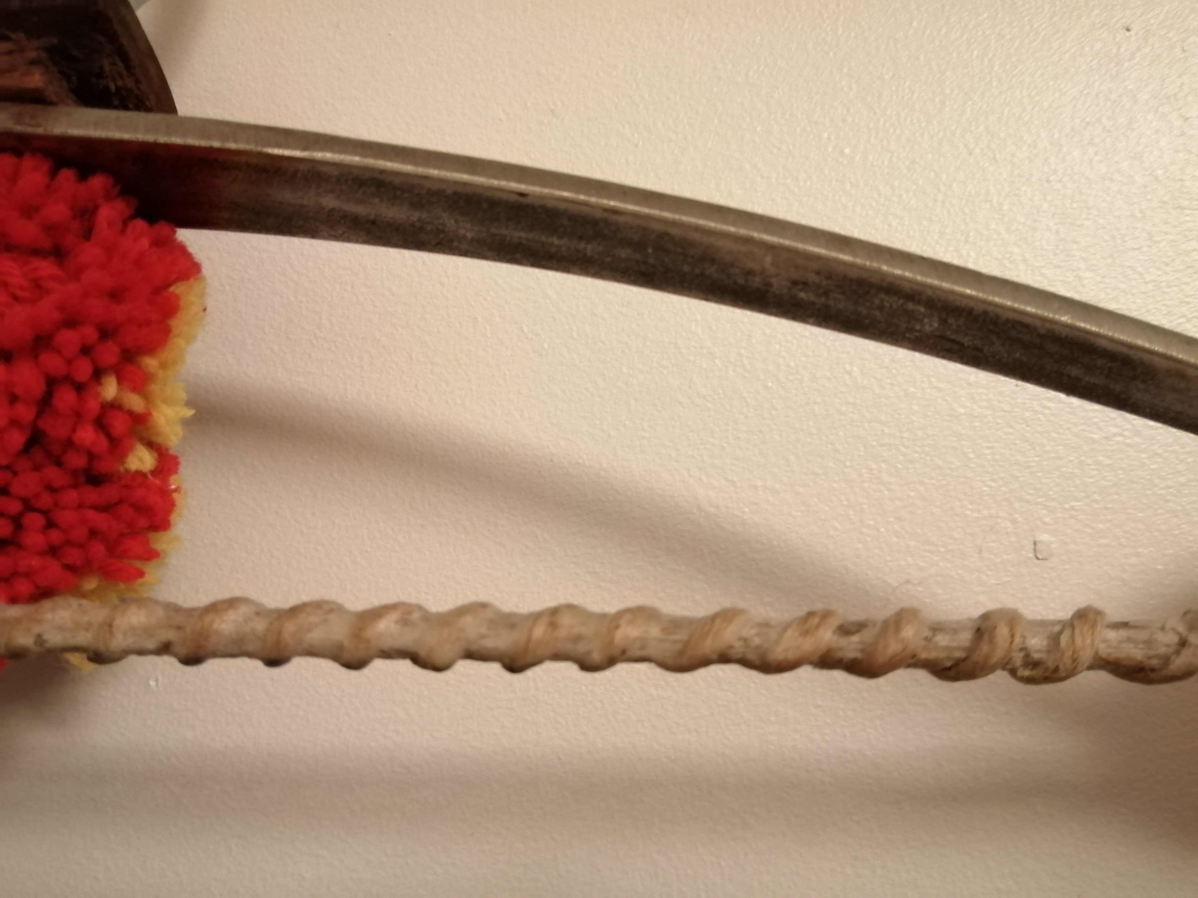

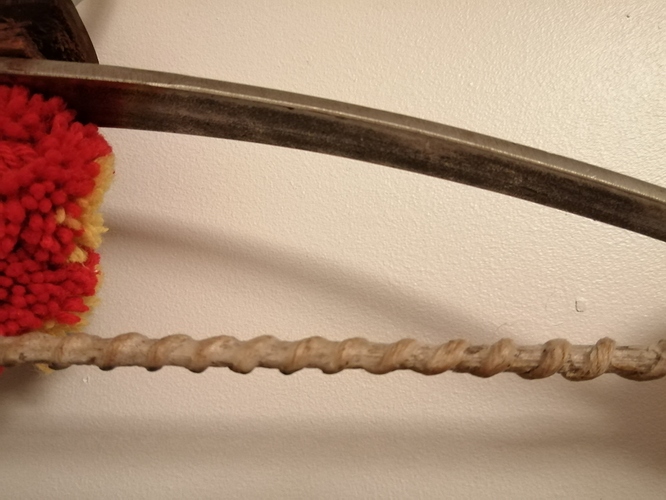

Minä vahasin jänteen suojapunoslangat jo ennen paikoilleen laittoa. Hinkkasin myös jänteeseen vahaa oikein kunnolla. Auttaa pysymään paremmin paikoillaan, saa kireämmälle kun ei lipsu takaisinpäin.
Ensin hinkkaus mehiläisvahalla, sitten nahkalapulla niin että vaha lämpenee ja imeytyy sisään.
Mehiläisvaha ei imeydy luuhun eikä sarveen, saa myös helposti putsattua pois esim. asetonilla.
Hyvä huomio. Lopputulos on liian tököttimäinen jos ylijäämiä ei pyyhi.
Jotkut vissiin sulattaa tuota vahaa ihan kuumailmapuhaltimella. Joku hiustenkuivaaja saattaisi olla ihan passeli ettei ala polttamaan mitään.

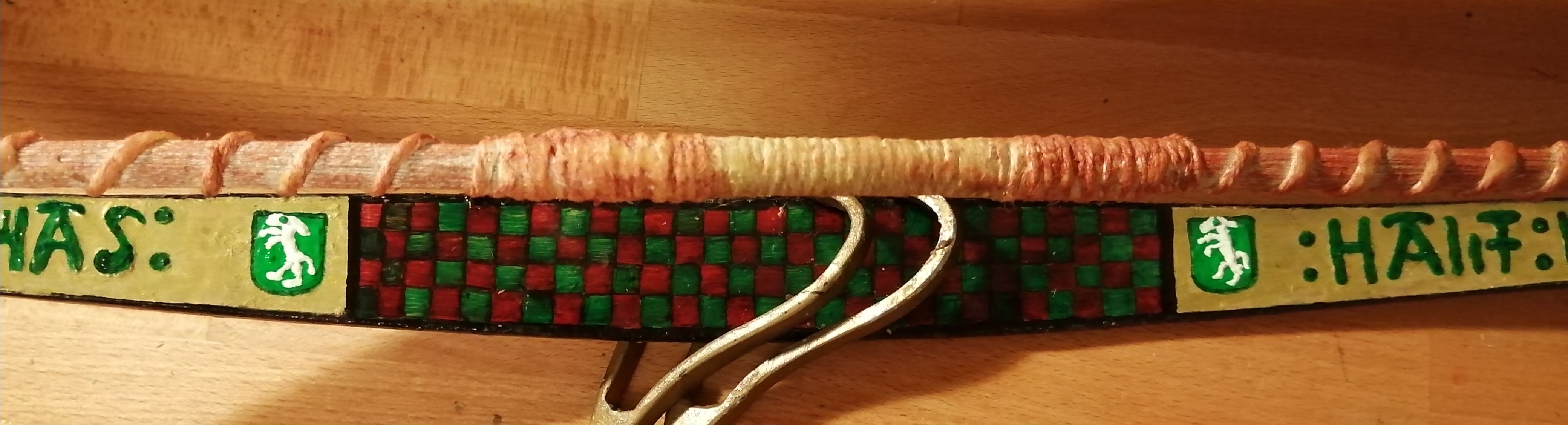

Vahattu.

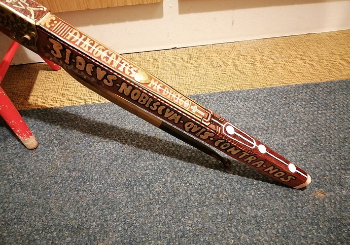

Lakka himmensi sen verran suomivaakunoita, että maalasin neutraalit hevoset.
edit. Tulostuspaperi olisi muutenkin ollut feikkiä.

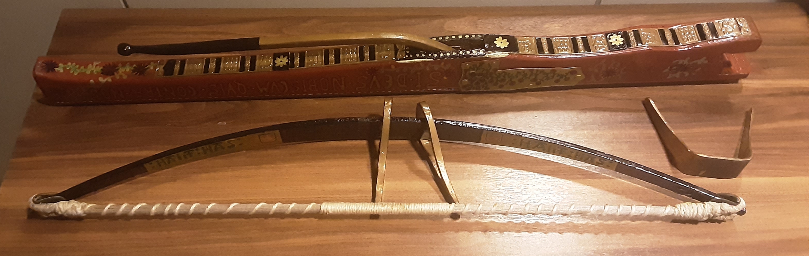

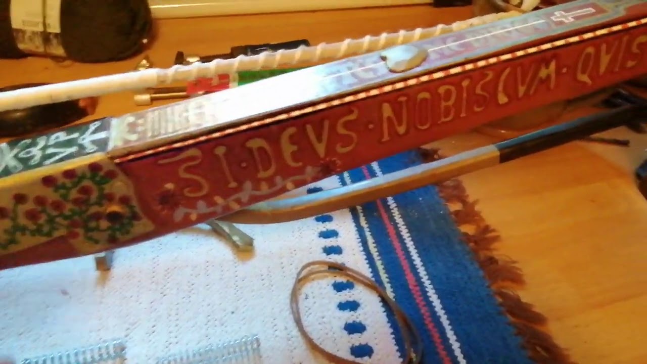

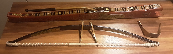

edit 2. Nyt on koko jousi kokoamista vaille valmis.
Toivottavasti kylkien koristelut ei kärsi goatfootin käytöstä.
Juu tarkoitus ois tehdä vähän leveämpi footti. Tuo kovalakka suojaa aika hyvin koristeluja ja tarkoitus ois muutenkin aika varovasti käsitellä koko jousta kun on ns. koristeltu yksilö.

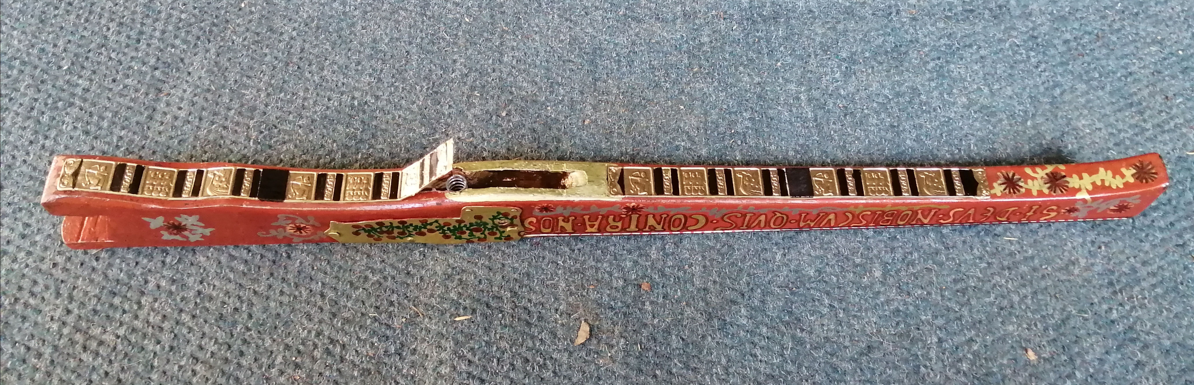

Tukki näytti sen verran tönköltä että päätin tehdä siihen vielä alkuperäisen mallin mukaisen kavennuksen ja sarvisen perähelan. Nyt vielä ne 10 lakkakerrosta.
Päätin vielä maalata punaiset ja valkoiset maalit kirjoitusmusteella ja kultamaalilla. Näin jousessa ei ole yhtään historiallisesti epäkorrektia materiaalia, poislukien kulta- ja hopeamaalit jotka ovat moderneja maaleja ja kaari ja kylkilevyt, joiden lyijymaaleja on kompensoitu moderneilla maaleilla. Valkoiset napitkin vielä menivät hopeisiksi. Tekstien kultamaalia pitää vaan lisäillä samalla kun lakkakerrokset kuivuu ja kultamaalia vielä noihin sivuruutujen valkoisiin kun maalit kiinnittyvät näköjään parhaiten vähän lakkaan mixattuna.

Kysymys footista:
Kulmahiomakoneen lamellilaikka tekee ikävää sahalaitajälkeä - pitäisikö teräs vaan viilata viilalla kiiltäväksi ja sitten mahdollisesti vielä hioa käsipelillä esim. hiomapaperi ? Hiomapaperia olen usein kompensoinut hiekalla ja vedellä ja vesirätillä - saa sellaista “antiikkista” samettista terästä. Saahan toki esimerkiksi Motonetistä kulmahiomakoneen kiilloituslaikkoja, mutta lopputulos on omaan silmään ehkä vähän liian kiiltävä näillä moderneilla metodeilla.
