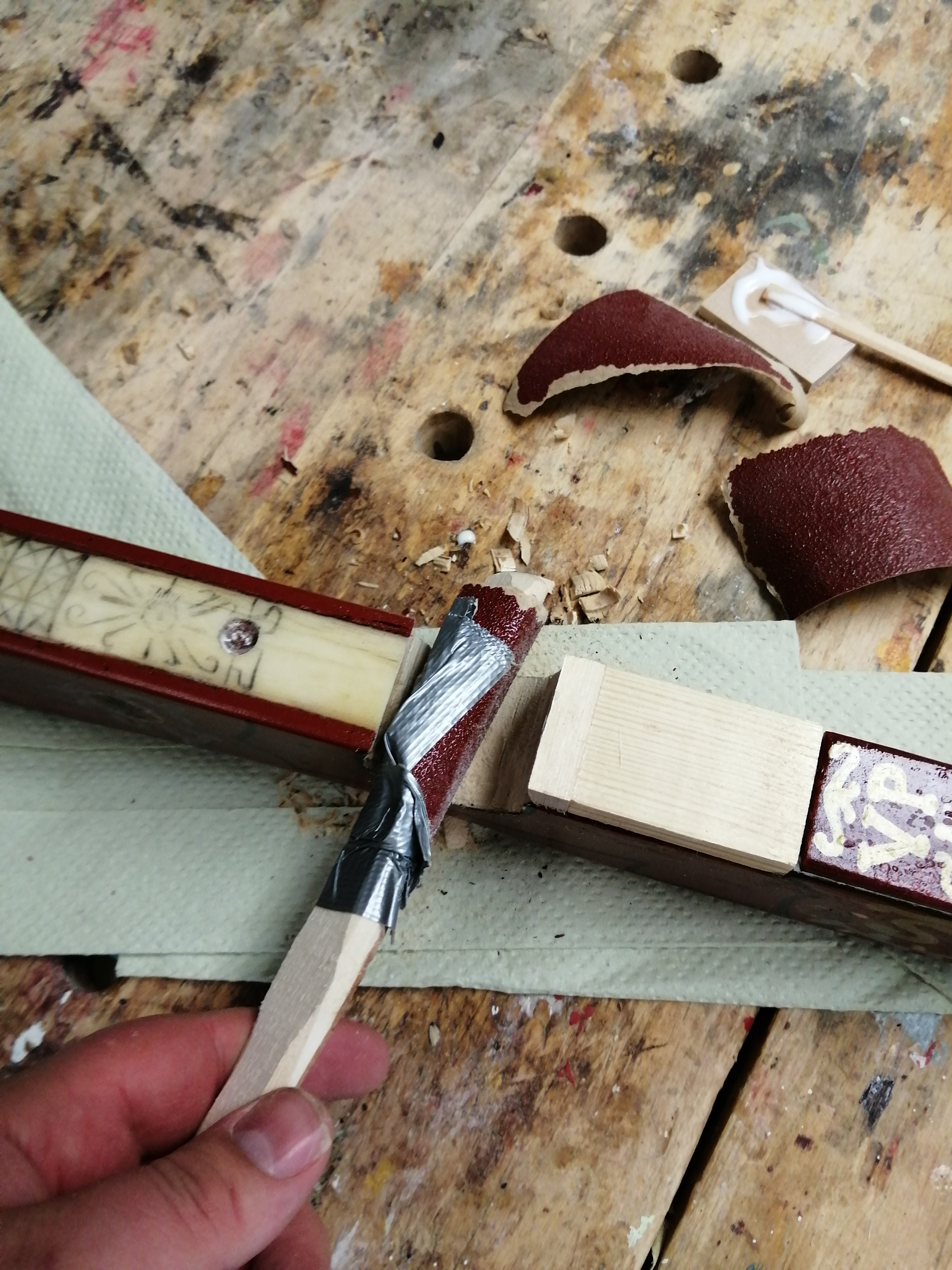

Raha ei kuitenkaan merkitse vaan viimeistelyntaso. Tätäkin täytyy vielä viimeistellä hurjasti ennen kuin on myyntikunnossa - sama pätee kaiverruksiin. Dremelillä kaiverrus oli kätevää, mutta käsipelillä viimeistelyt vielä tähän. Kananmunan valkuaisella jämäytin hiilet. Luun ja tukin välinen reuna pitää puhdistaa vanupuikolla.
Työjärjestys luulle on jotenkin näin:
-puhdista jarrucleaner
-hio ja kiilloita
-kaiverra jos tarve ja puhdista luupöly pois
-pyyhi paperilla
-puhdista ylimääräinen hiili
Pitää vielä testailla mikä olisi paras kaiverrusväline.
Tämän tukin viimeistelyt ovat valmiit lukuunottamatta luukoristeluja. Pitää hankkia stikkeli ja testailla testiluuhun.
