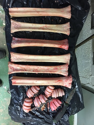

No niin, jatkuu. Juha Menna lahjoitti jalomielisesti kuusi kaunista koipea, jopa jänteetkin oli ystävällisesti otettu pois tieltä. Paljon kiitoksia!

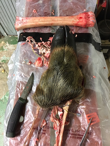

Eli ensin luun irroitus sorkista ja kalvojen vuoleminen sekä päiden lyhennys.

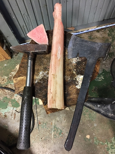

Sitten epäonnistunut halkomisyritys ohutteräisellä kirveellä ja vasaralla. Selvisi että luu ei halkeakaan syiden mukaan kuin puu, vaan enempi kuten porsliini. Hyvä tietää…:frowning:
Eipä sitten muuta kun sahaamaan. Sitten luuytimien poisto ja pesu.
Täytyy muuten mainita että tuoreiden luiden työstäminen on huomattavasti miellyttävämpää kuin vanhojen ja mätien!
Nyt ovat olleet jo viikon verran konetiskiaineliuoksessa likoamassa. Vesi on vaihdettu pariin kertaan ja rasvaa poistuu. Lopuksi aion vielä keittää luut. Tällä pitää kai keittää kaksi tuntia yhden sijasta, muuta en keksi miten saisin kaiken rasvan pois hohkaisista päistä. Voisi ehkä laittaa pesuainetta keittoveteenkin…
