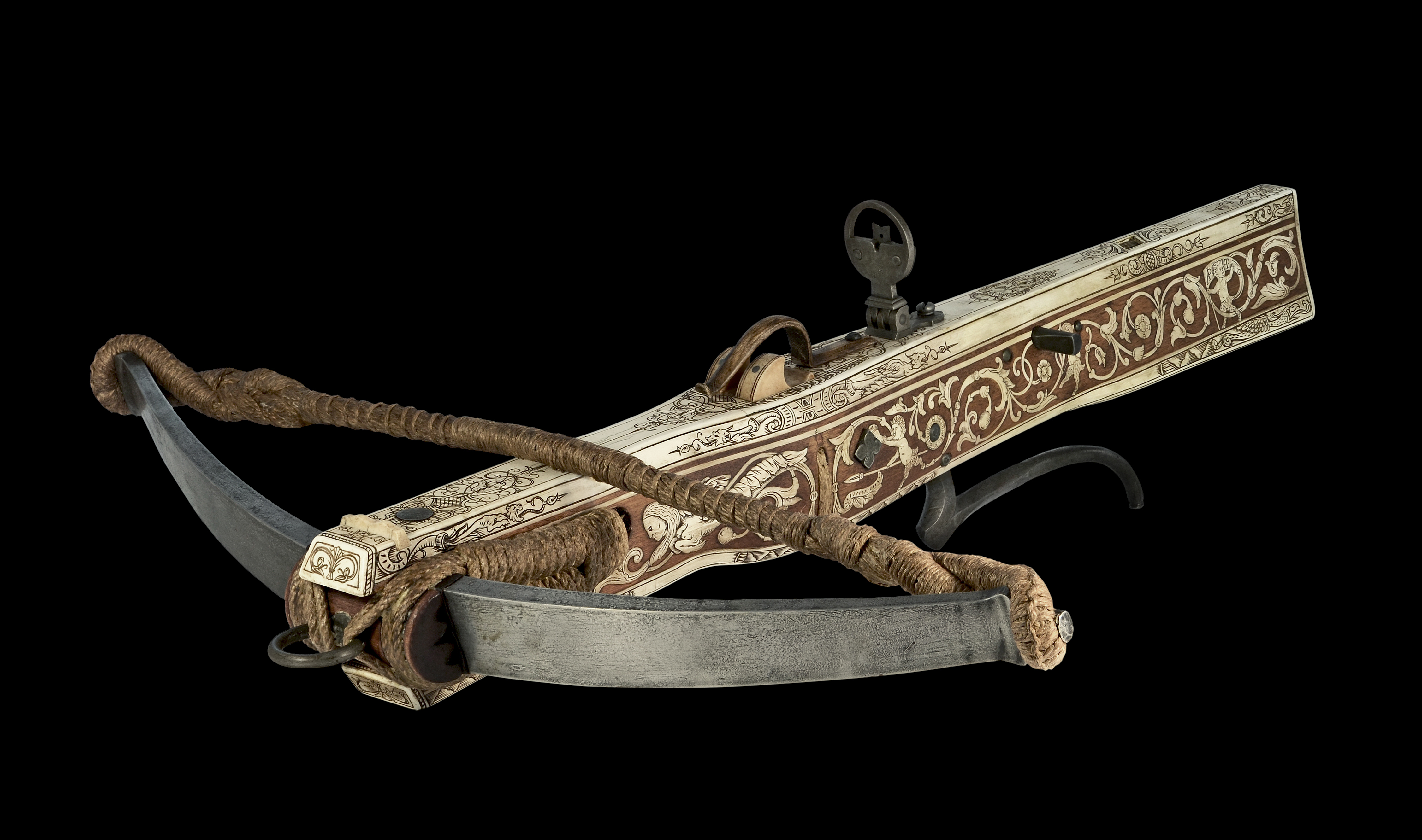

Olin Tukholmassa käväsemässä ja sotamuseossa oli kaksi jalkajousta. Toinen ilm. sarvikaarinen ja toinen teräskaarinen. Kuvat tuonnempana. Nyt niitäkin katseli ihan eri silmin kun on seurannut tätä Jurin jalkajousiprojektia.
Joo kuvia!!!
Kunpa vielä olisi alkuperäinen teräskaari yhä paikoillaan. Erityisesti kiinnostaa kuinka kaari ja jalkarauta on sidottu tukkiin kiinni.
Suomen museoissa ei yhdessäkään jalkajousessa ole alkuperäistä kaarta, ikävä kyllä. Jouset ovat yhdistelty erikseen löytyneistä osista luokattoman surkeilla nahkaremmeillä.
”Perimätiedon” mukaan kaaret olivat kiinnitetty raakavuodalla, mutta pitääköhän välttämättä paikkaansa.
Kannattaa muistaa, että kaikenlaiset viritysvyöt edellyttävät sitkeyttä kaaren ja jalkatuen kiinnitykseen. Näissä Suomalaisissa ei ole köysille tukipuuta kaaren edessä, mitä monissa euroopalaisissa malleissa. Tässäkin suhteessa leveähkö raakavuota “naru” kuulostaa jopa paremmalta terästä vasten kuin hamppu. Eurooppalaisissa malleissa on lähes vakio tuo puolipyöreä “tukipuu” kaaren edessä, vahvistamassa köysien kestävyyttä (kaari ei hakkaa laukaistaessa tai köysiä asennettaessa köysiä katki).
Tukholman sotamuseon kaksi jalkajousta kun Juri pyysi kuvia. Surkeita kännykkäotoksia vitriinin lasin läpi, mutta asia näkyy… Toinen puusarvikaarella tuohipäällystein ja toinen teräskaarinen. Kuvatekstin mukaan tuskin alkuperäinen teräskaari tässäkään, mutta henkii samaa meininkiä kuin edeltäjänsä.
Oliko tuo kaari jokin alkuperäinen vai moderni rekonstruktio/ennallistus?
En tiedä muuta kuin mitä tuo kyltti tykin vieressä sanoi.
