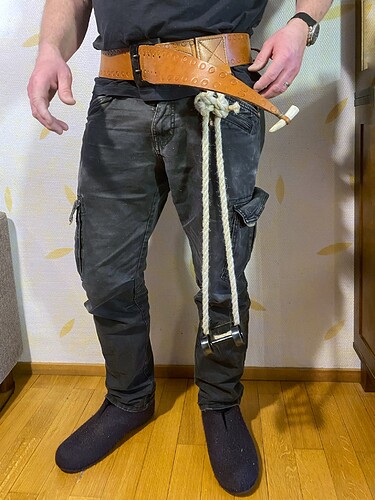

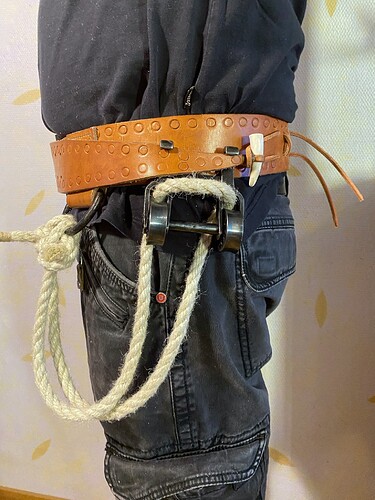

Vyö on valmis.
Minulla ei ollut sopivan paksuista nahkaa vekaran remmiä varten, köyden pätkä saakoon väliaikaisesti kelvata.
Vekara pysyy kulkiessa mainiosti paikoillaan vyön kavennetussa loppupätkässä, on myös näppärä ottaa siitä käyttöön. Uskoisin että se onkin tuon ”rotanhännän” tarkoitus.
Jousen virityskin onnistui, vaatii kyllä erittäin syvän kyykyn.
9 tykkäystä

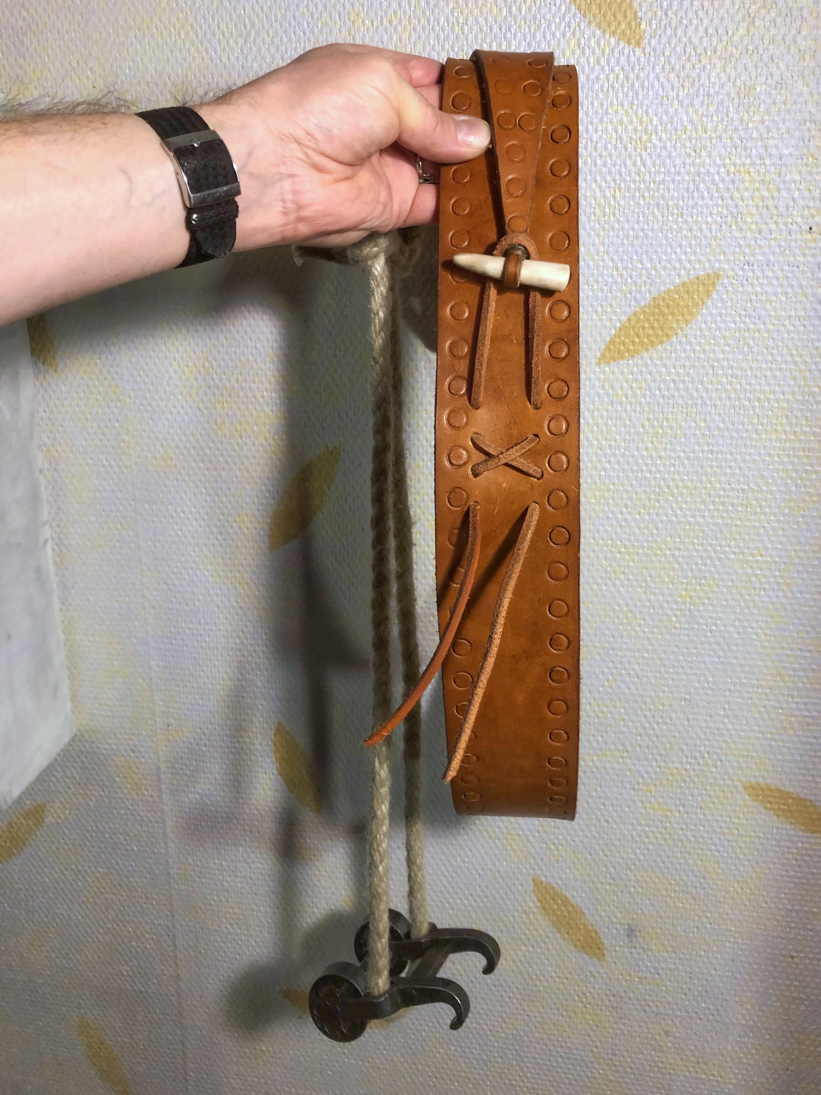

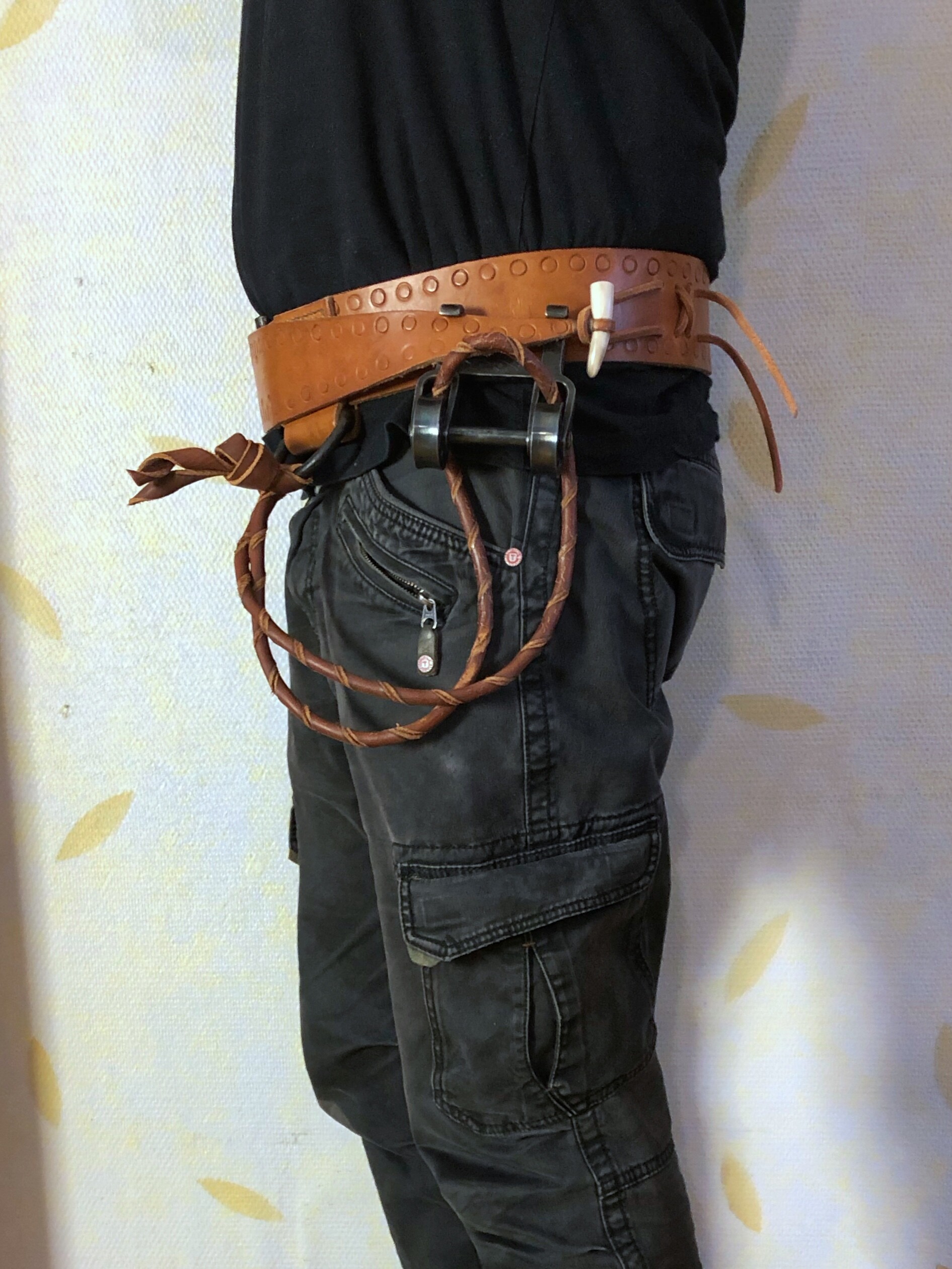

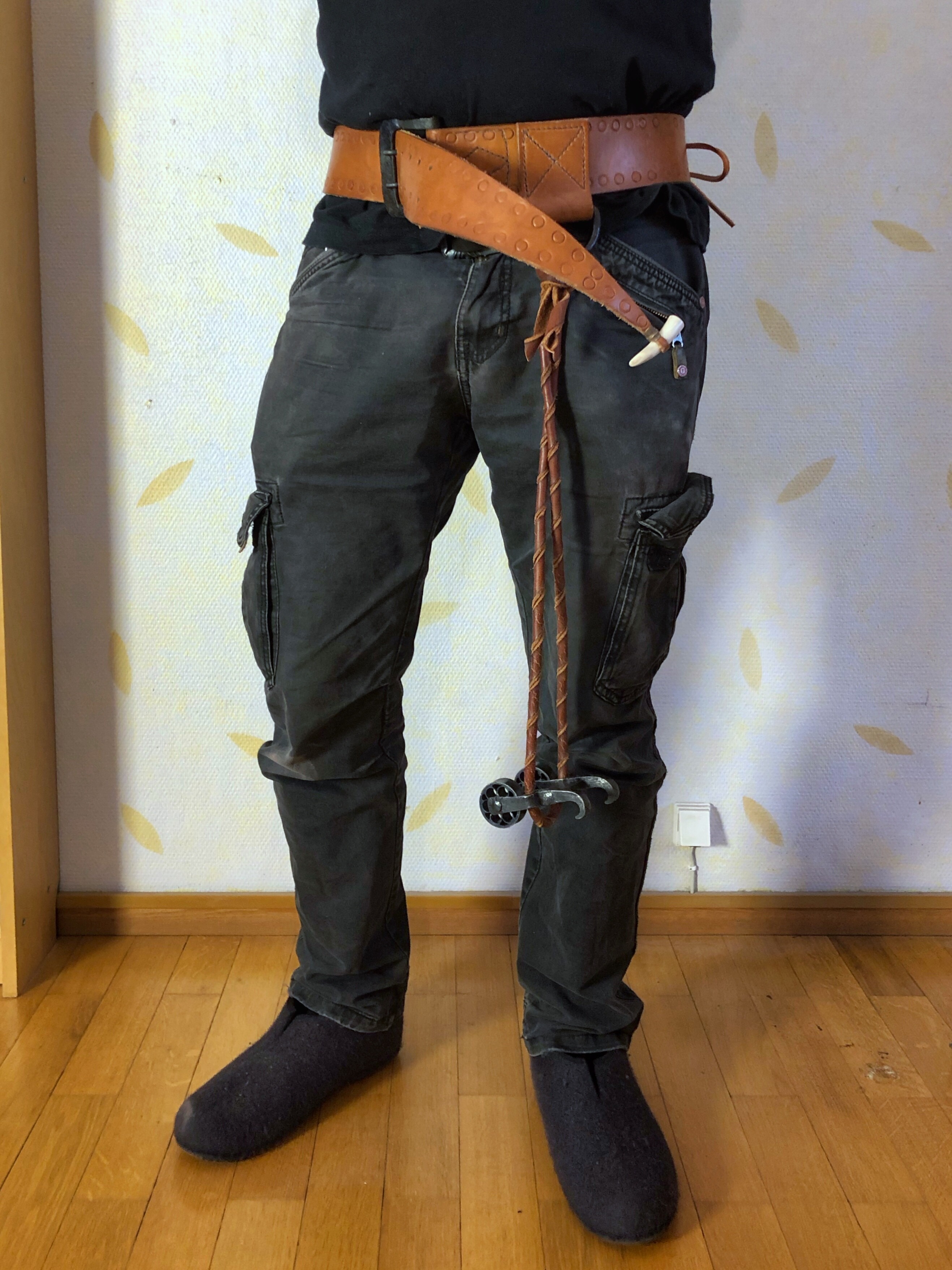

No niin, nyt on remmi.
Se on 3 milliä paksua valjasnahkaa, kierretty 3/4 tuuman levyisestä suikaleesta. Remmin halkaisija on vain 9 milliä, mutta kestää viritystoimet aivan mainiosti.
Testasin varmuuden vuoksi roikkumalla itse koko painollani putken ympäri sujautetun remmin varassa. Siihen nähden tässä on vielä kaksinkertainen määrä remmiä töissä. Remmin mitta on nyt tuollainen mikä on, yhtään ei voi olla pidempi. ”Nappi” on kauriin sarven kärkipiikki.
Viritystekniikka vaatii vielä vähän totuttelua. Syvä kyykky on tosi hankala kun jousen lavat asettuvat juuri polvien tielle. Yhdellä jalalla seisominen ja toisella polkaisu tuntuu paljon helpommalta ja luontevammalta, kunhan vaan tasapaino pitää…

Vyöstä taisi tulla leveämpi kuin alkuperäiset, mutta luulisin että myös mukavampi käyttää.

Hieno viritysvyö Juri! kun käytössä vekara, voisiko viritysasentoon vaikuttaa hieman lyhentämällä/kiristämällä jännettä?
Kiitos!
Jännettä ei auta enää säätää, eikä viritysremmissä ole muita mahdollisuuksia kuin tämä asetus.
Jos löysään remmiä, niin jänne ei enää ylety virepyörään asti. Jos kiristän, niin en saa jalkaa enää jalkarautaan.

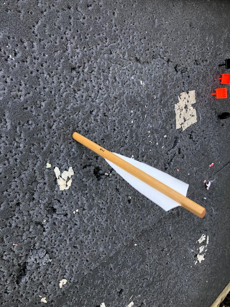

Korkeuden arviointi oli yllättävän vaikeaa, vasamat lensivät huomattavasti ylemmäs kuin kuvitteli. Yksi jopa katosi jonnekin kauas lumiselle pellolle. Upposivat pakkaan noin noin puoleen väliin pituuttaan.

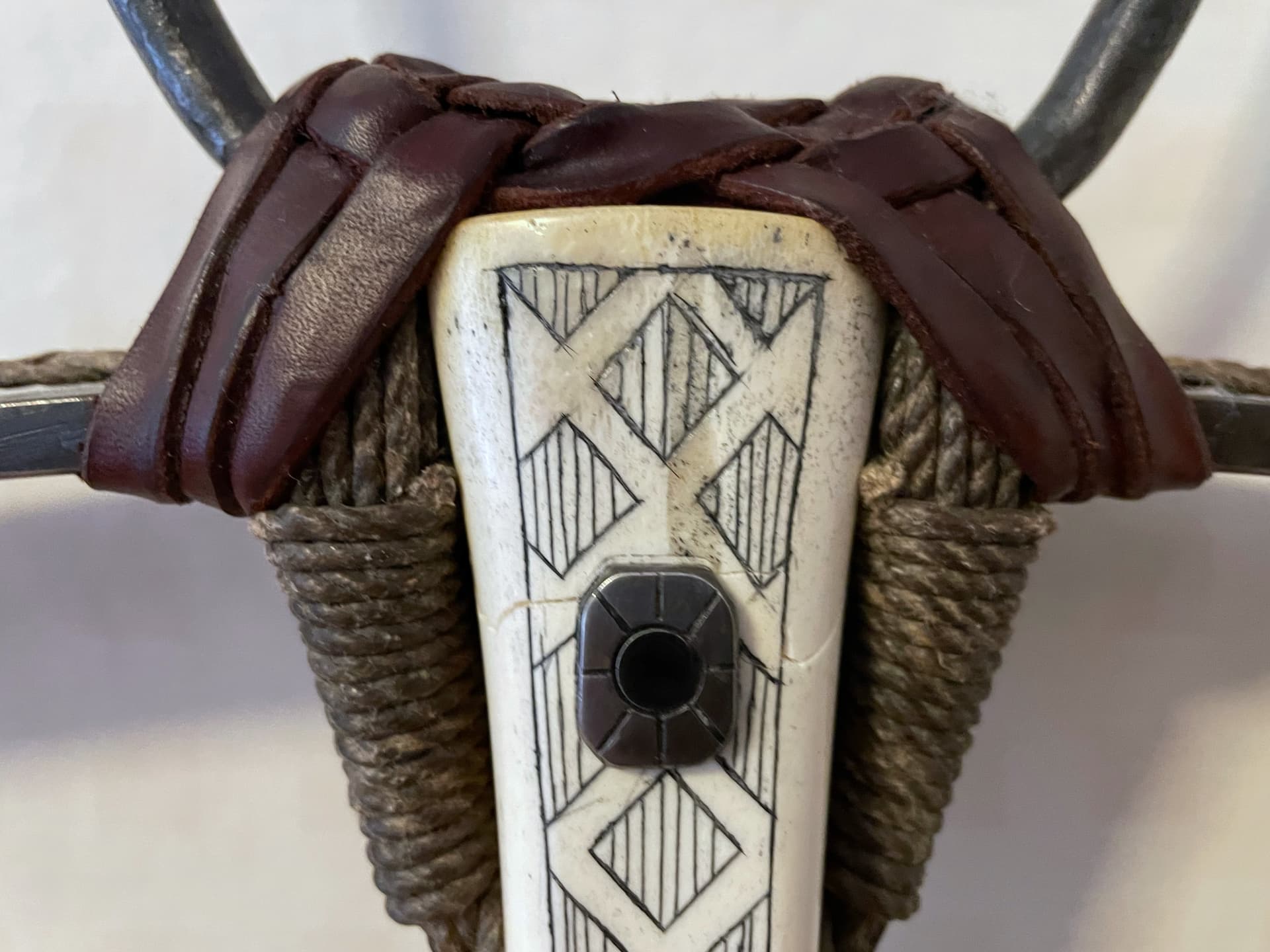

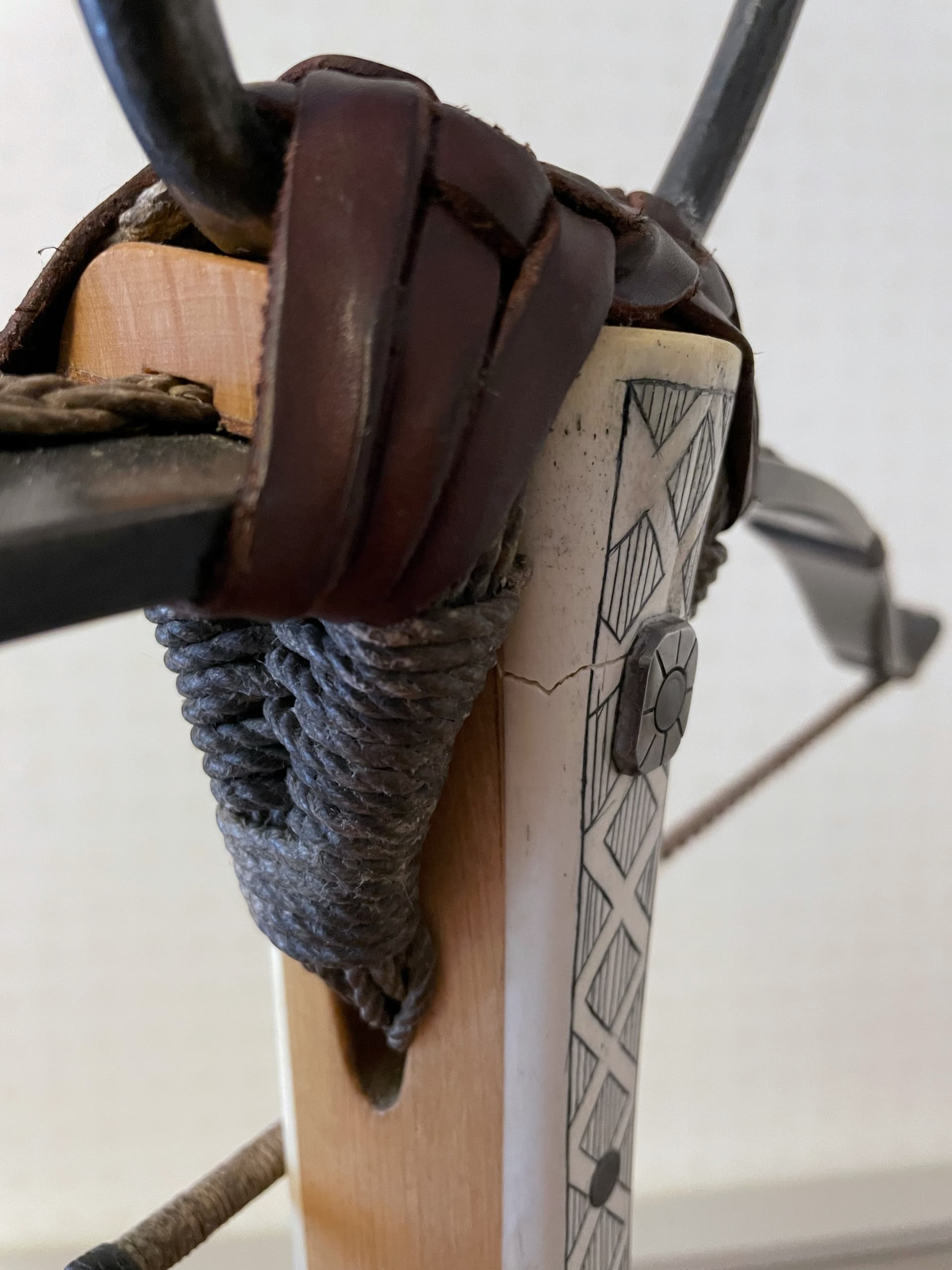

Huonoja uutisia.
Kaarta pakoillaan pitävä alaluu on jossain vaiheessa katkennut. Nahkapunokset pitävät palan paikoillaan, mutta se liikkuu hieman. Todella vaikea korjata.
Ei hajuakaan kuinka ja milloin tuo on tapahtunut. Laihan luun pää on joka tapauksessa varteen verrattuna hohkaista ja ohutta tavaraa, yritinkin alunperin vahvistaa sitä epoksilla.
Tämän lisäksi kaaren kiinnitykset ovat löystyneet, joko johtuen edellisestä tai jostain muusta syystä.
Kapine ei varmasti ole nyt turvallinen ampua, eli jää toistaiseksi seinälle. :frowning:
