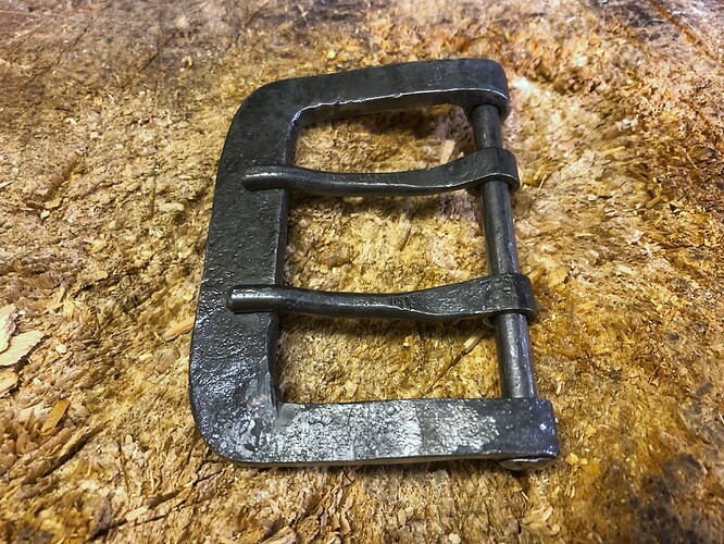

En ole puhunut idästä ja euroopasta vaan pohjoismaista. Oli miten oli, hienohan tuo vekara on noinkin. Eikä tuo edes ole
hiottu pinta vaan takojälkeä. Siinä on oikeastaan ero.

Tuossa on sekä hiottua- että takopintaa.

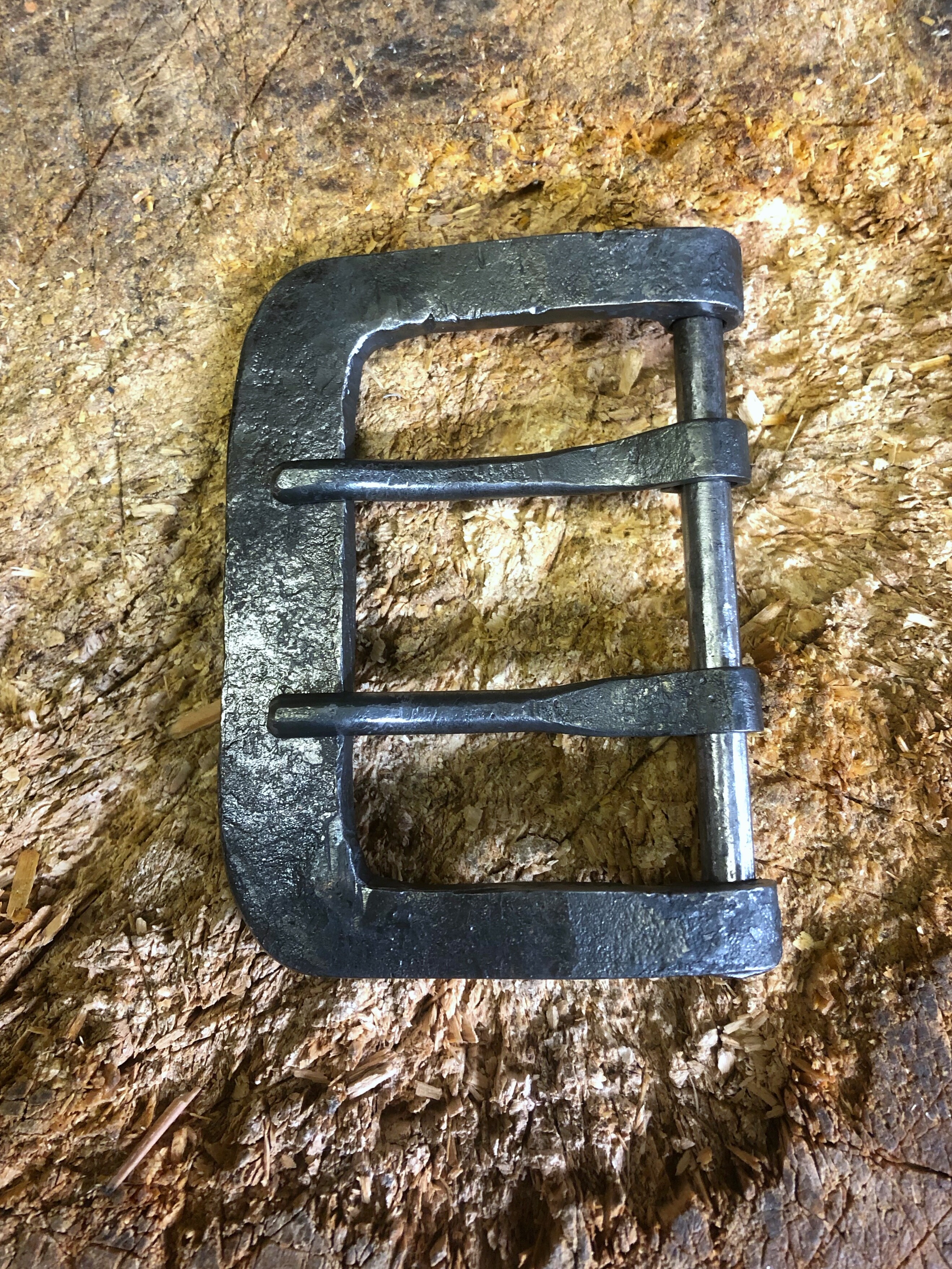

Pahuksen vähän on ollut aikaa puuhailla viime aikoina, mutta solki on sentään kavennettu ja öljypolttoa vaille valmis.

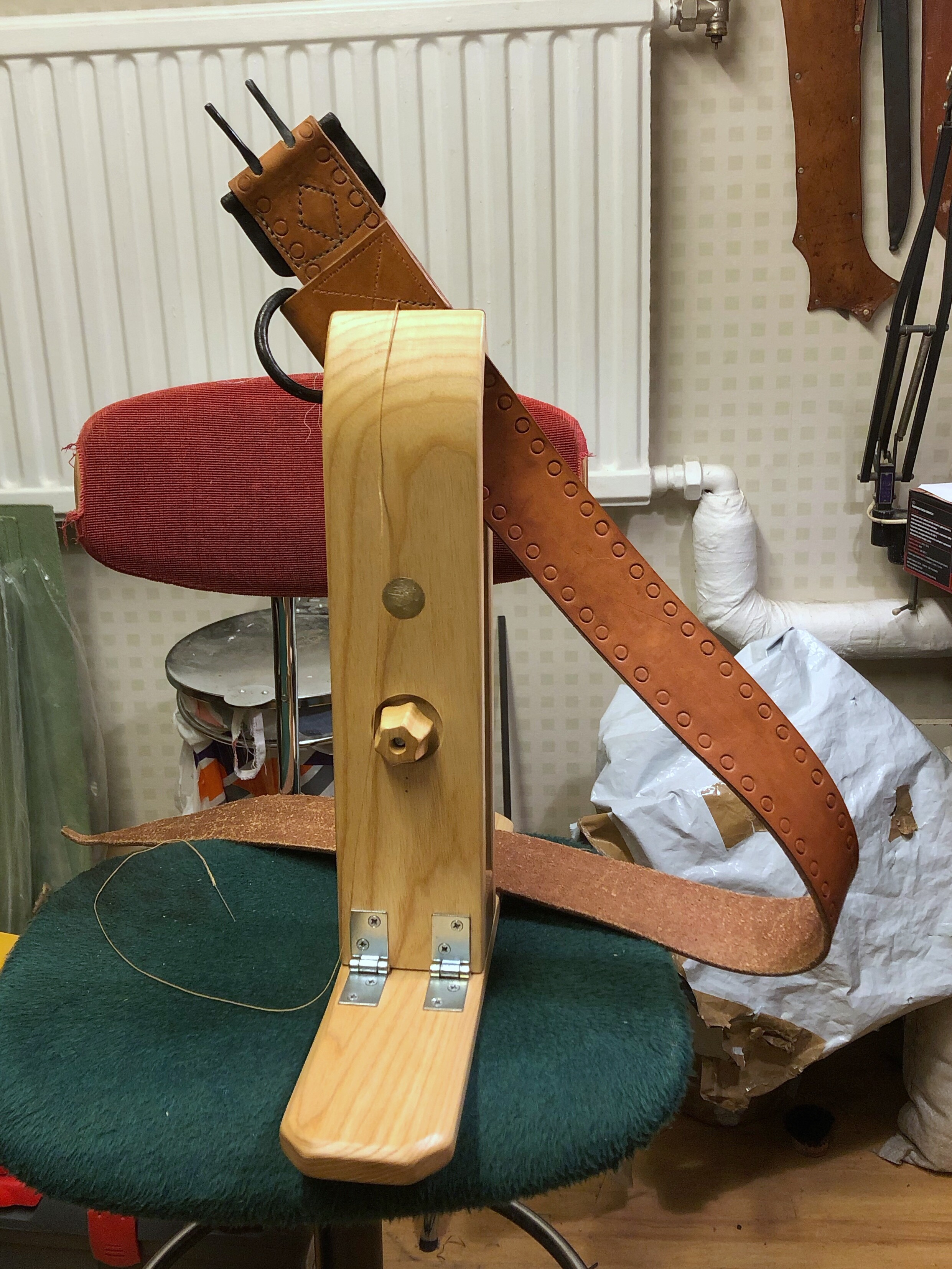

Ompeluhommia.
Viisimillistä kasviparkittua nahkaa, värjätty teellä ja kahvilla vähän tummemmaksi.

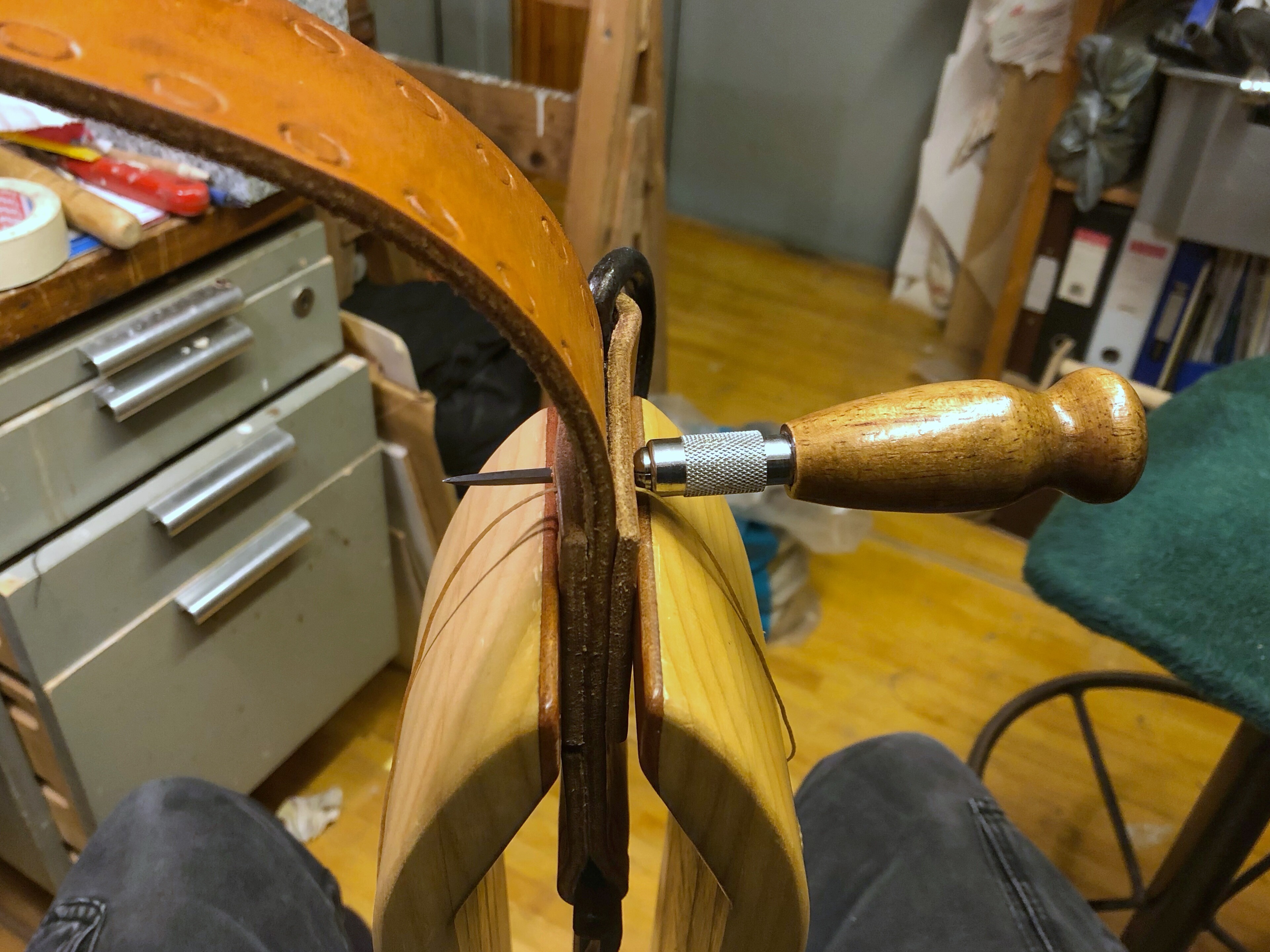

Ottaa kyllä näpeille puskea naskalia puolentoista sentin nahkaläjän läpi, vaikka rei’itin ulommat kerrokset jo etukäteen.

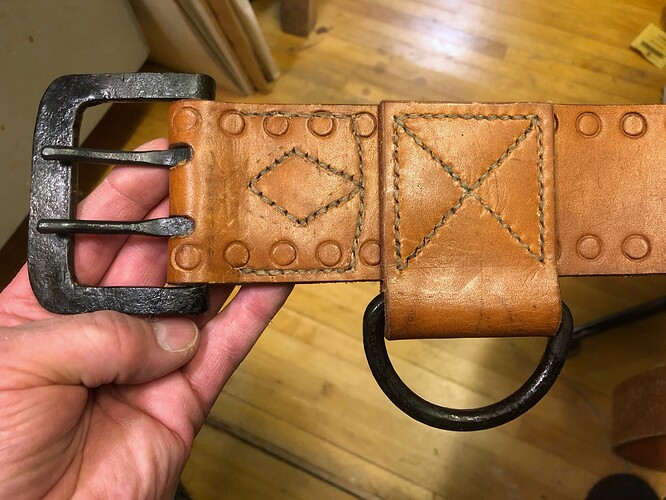

En tykännyt ajatuksesta, että viritysremmi rutistaa vyön kurttuun, joten päätin omavaltaisesti lisätä tuollaisen lenksun.
Kuviot ja ompeleet eivät menneet synkkaan eikä aivan kohdilleen, kun innostuin paukuttamaan käsivaralta ilman mitään suunnitelmaa. Edustakoon nyt sitten vaikka talonpoikaista tyyliä…
Oikein toimiva ratkaisu.
Se mitä noissa keskari kuvissa näkee on että tuo lenkki on ihan omassa remmissään joka pääsee liikkumaan vapaasti vyön sisällä.
Kiitos!
Liikkuva lenkki puristaa myös vyön ruttuun ja sitä en voi sallia. Joku roti sentään pitää olla!
