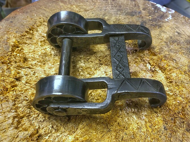

Timon pajalla viritysvekaraa väsäämässä.
9 tykkäystä
Näyttää oikein hyvältä.

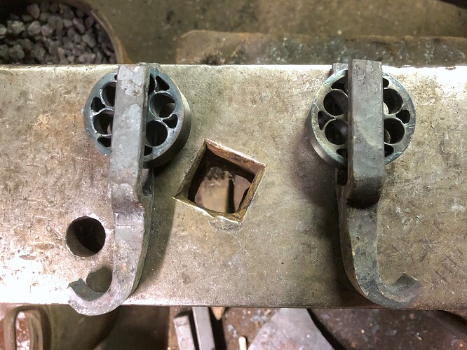

Juri, oliko noiden karkaisussa ja päästössä käytettävien kaarien teräksisten erikseen hitsattujen “tukipilarien” käyttö ihan tuon Vallilan takomon oma suositus? Tuota kuvaasi tarkoitan.
Kyllä oli, etteivät vääntyisi.
Karkaisu tehtiin veteen, kuten lehtijousillekin. Näytti aika rajulle.
Luinpa ketjun alkua, jossa oli mainittu kaaren lämpökäsittely, huomasin vasta nyt, että kyseessä on päästö, joka tunnetaan nuorrutuksen nimellä ja sikäli hyvinkin erilainen kuin esim. puukon terissä. Tämä pudottaa kaaren kovuutta ja lujuutta, mutta antaa suhteessa enemmän sitkeyttä.
Noin niinkuin vaan huomiona.
Vekara.
Kuviot ovat tietenkin tahallaan noin kömpelöitä, koska eivät (köh) olekaan koristeita vaan siis loitsuja. :roll_eyes:
Viilalla nää on yleensä tehty eikä taltoilla :grin:
No höh, heitän sitten mereen koko paskan! :slightly_frowning_face:
Kerro sit ku meet laituril. Mää tuun myöhemmin magneetinkaa paikalle :grin:
