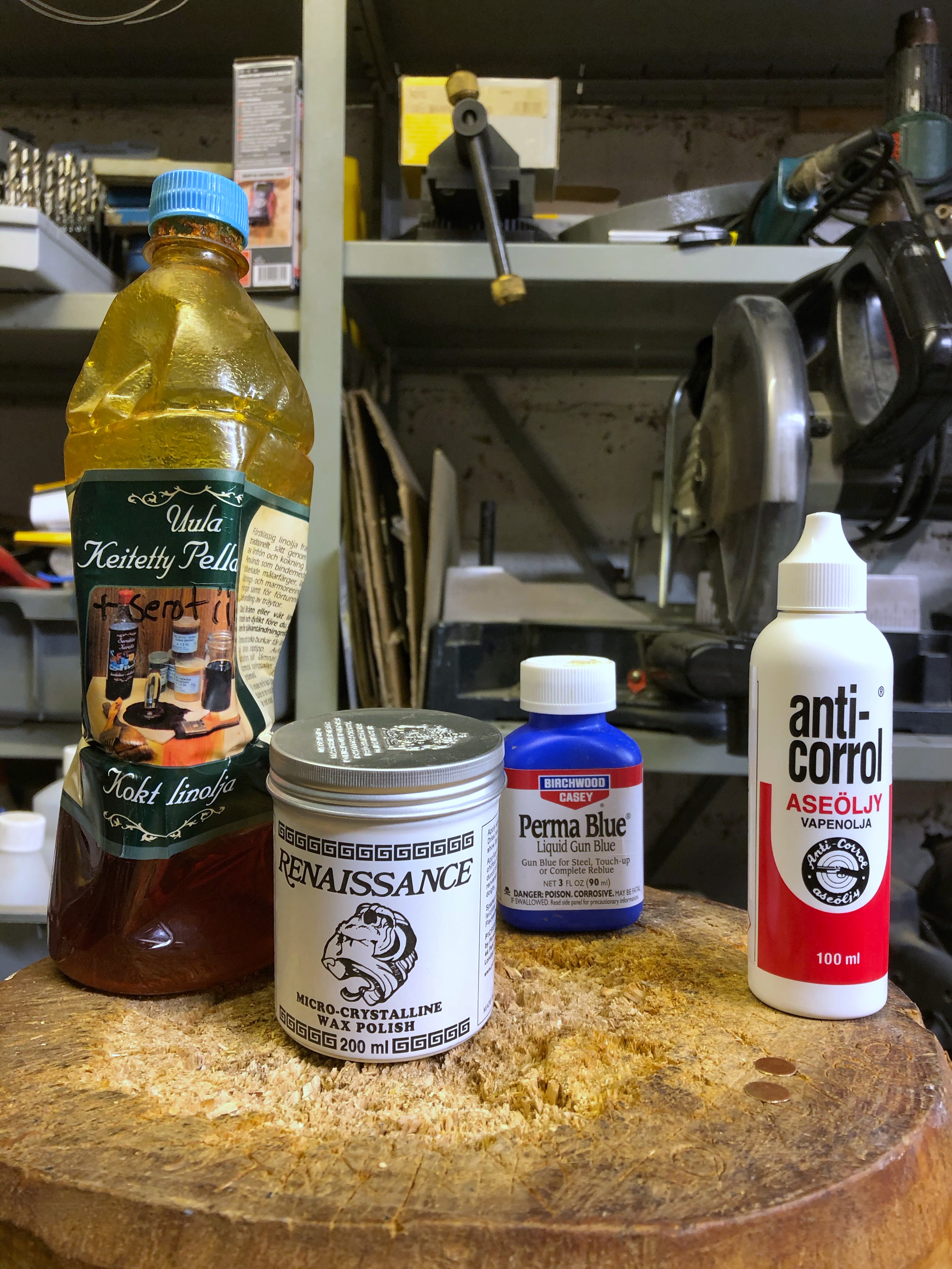

Mainostauko!
Tässä joitain suosimiani kemikaaleja.
Vernissaa puulle, vahaa luulle, sinistysainetta ja aseöljyä metallille.
(Kuva sisältää tuotesijoittelua).
Renaissance on kyl hyvää kamaa!
Nää on kaikki!
Mää enkyl vernissää käytä mihinkään ellei oo ihan pakko :grin:
Miksi et?
Vernissan huono puoli on se, että kuivuu pirun hitaasti. Joissain hommissa myös kellertävä väri voi olla haitta. Hyviä puolia ovat erittäin sään- ja kulutuksen kestävä pinta sekä perinteisyys.
Tähän kapineeseen sopii omasta mielestäni tosi hyvin.

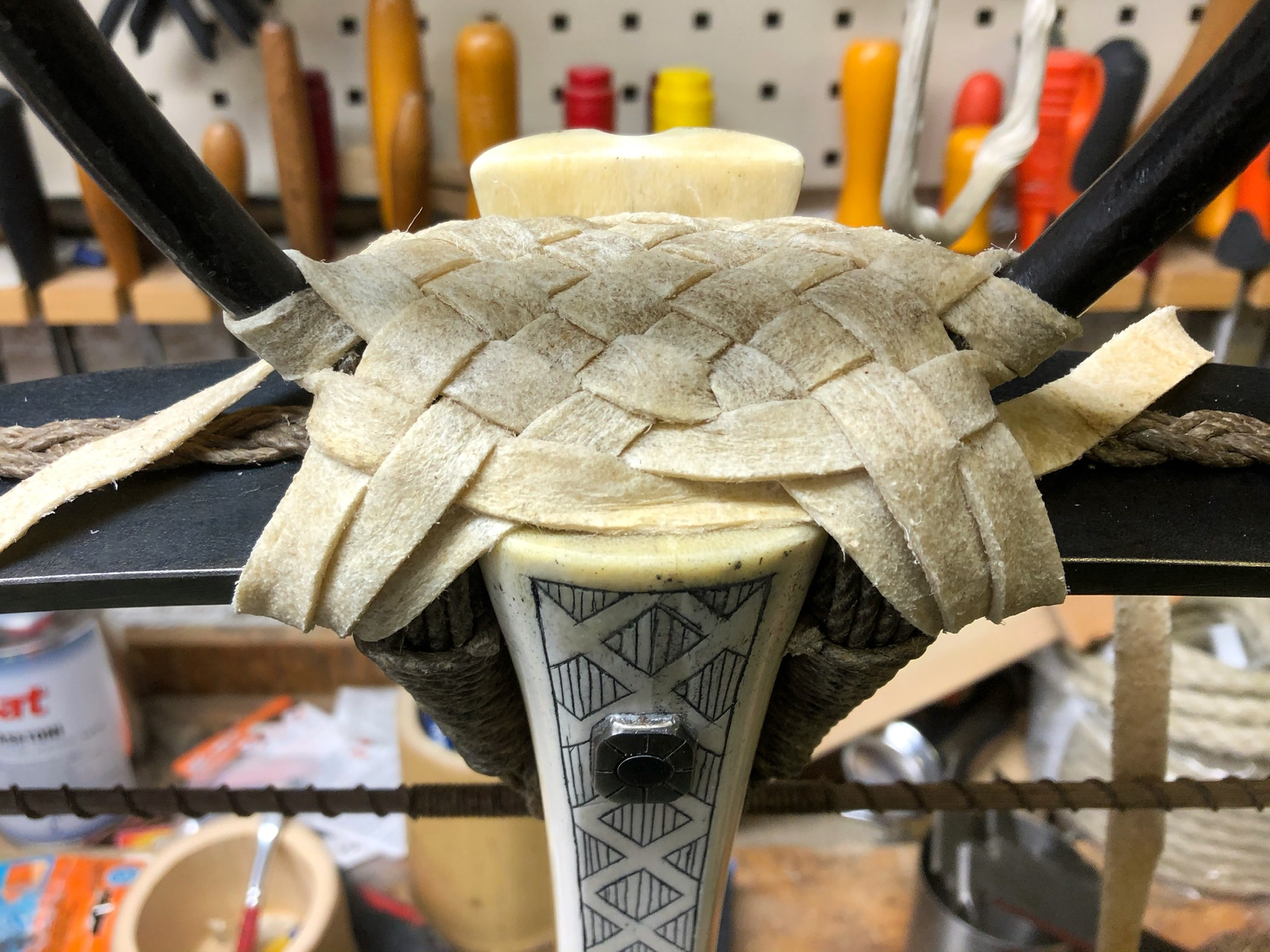

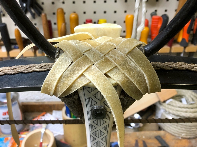

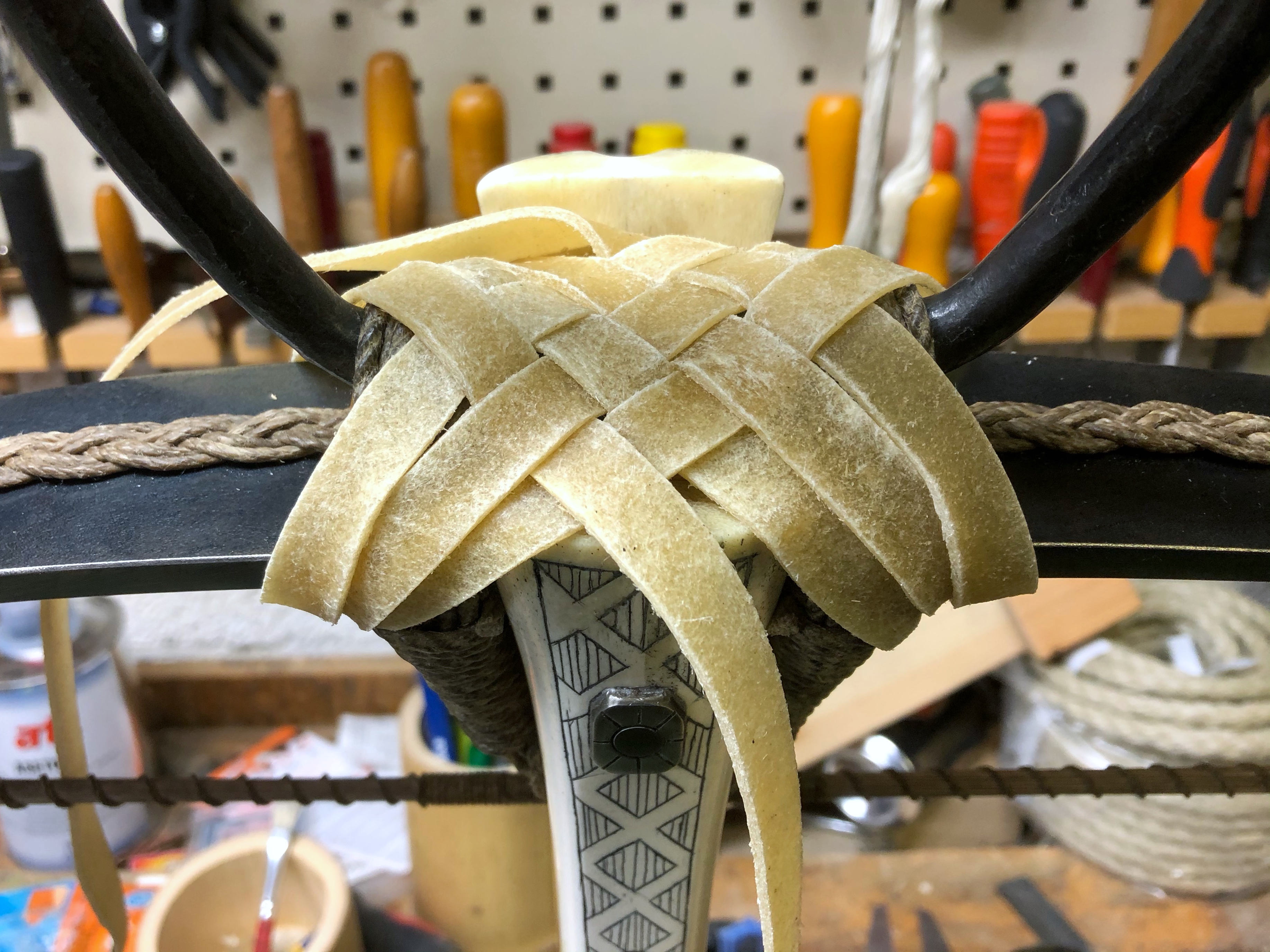

Tämä on hyvin simppeli punos.
Ensin vain kahdeksikkoa ympäri ja ristiin, sen verran kuin mahtuu.
Sitten mennään yli ja ali ja ympäri, sen verran kuin mahtuu ja kunnes on symmetrinen. Loppupätkä vetäistään piiloon punosten ali. Sitten kiristetään.

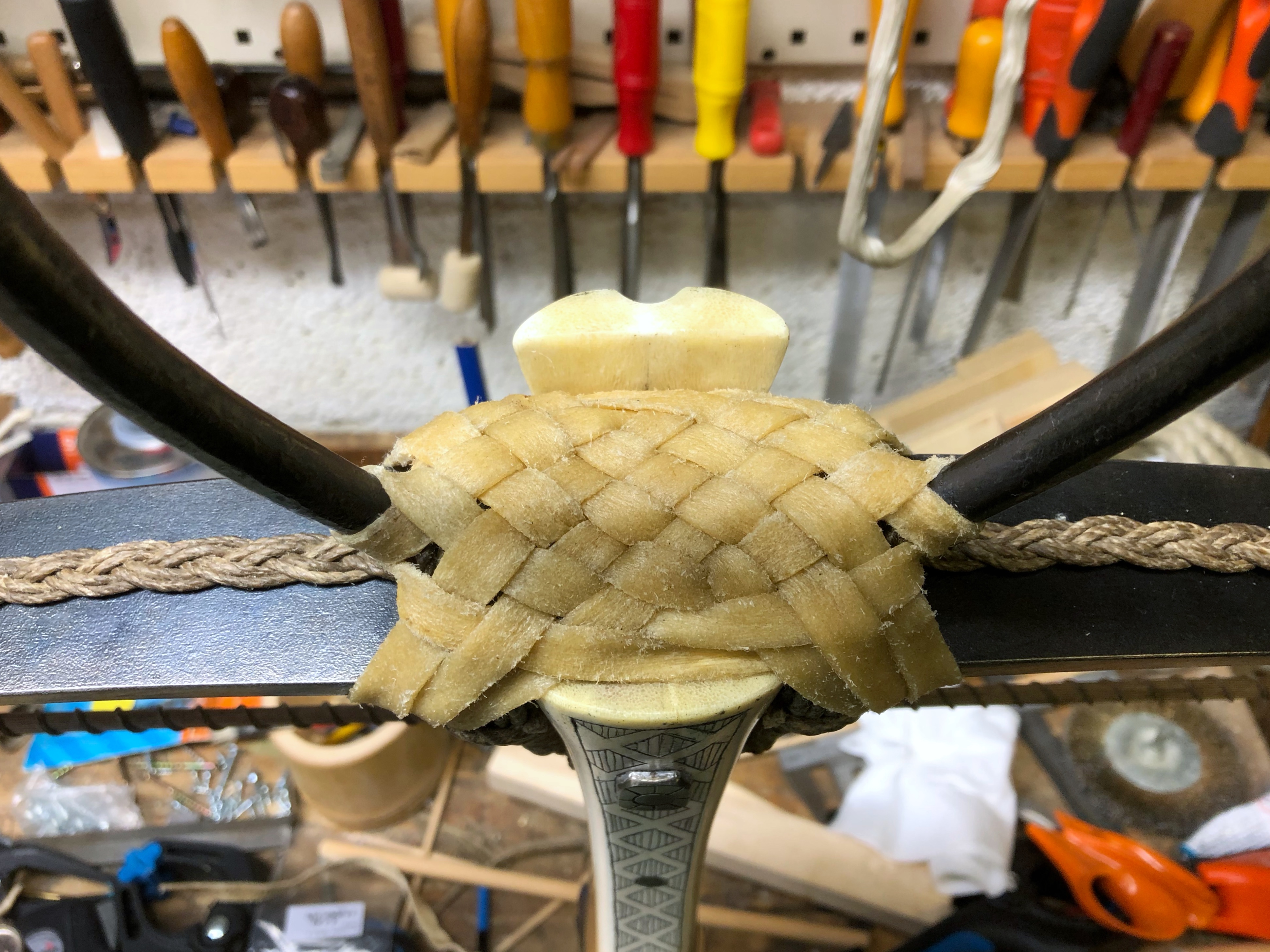

Tässä punos on kuivunut ja kiristynyt yön yli. Pinnassa on myös tuoreet öljyt.
En ole aivan tyytyväinen raakanahan laatuun ja loppukireyteen, mutta olkoon siinä, ainakin kunnes löydän jotain parempaa.
Juuri noista syistä. Mää en muutenkaa käytä öljyjä.
Pähkinä öljyä mulla on sitten noihin puu astioihin erikseen.
Rasva ja vahat jousiin ja muihin välineisiin.
Minusta nämä kovettuvat öljyt ovat aivan mahtavia, nekin yleensä vielä vahaan päälle.

En kuitenkaan tykkää punoksen tiskirättimäisestä ulkonäöstä, poikkeaa liikaa kaikesta muusta. Vaihdan sen vahvaan parkittuun nahkaremmiin, kunhan löydän vähintään kaksi metriä pitkän hihnan.
Tuollaisenaan on jo tosin aivan ampumakunnossa. Viritysvekara ja vasamat vielä puuttuvat.
Minusta tuon ulkonäköongelman tuo lähinnä väri, muutenhan punos on ihan asiallisen näköinen. Onnistuisiko värjäys vielä tuohon päälle?
Ei enää, pitäisi tehdä jo ennen kiinnitystä. On tuota kyllä vielä jäljellä.
Minua häiritsee värin lisäksi vielä karvainen ja rikkonainen pintarakenne.
Tuo on onneksi helppo leikata pois.
Ostin raakanahan toissa kesänä puolalaisilta kauppiailta Hämeenlinnan keskiaikamarkkinoilta.
En tiedä minkä eläimen nahkaa, myyjä ei puhunut englantia. Oli kuitenkin alunperin tarkoitettu viikinkikilpien reunoihin, buhurt-hommiin. Varmaan aivan kelvollista siihen tarkoitukseen.
Itselläni on varastossa paljon parempia paloja, muttei riittävän pitkiä.
Mulla oli parikin eri tyyppistä rullaa joista toisesta tuli uskomattoman sileä pinta karvapuolelle kun tein siitä jänteen ja loput meni punos aineeksi kaverille.
