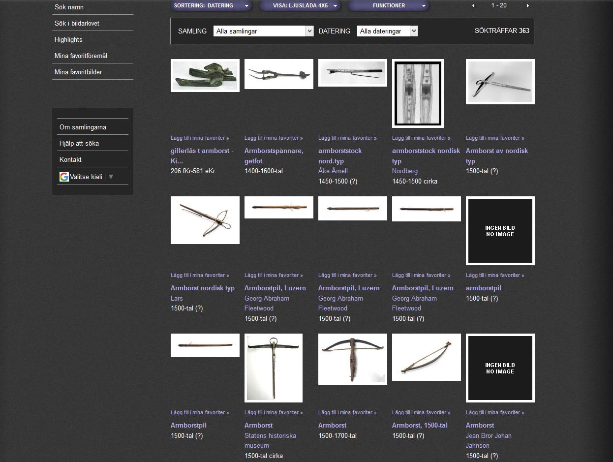

Laita tuohon hakusana-palveluun “sök i samlingarna” Fritextsök-kohtaan hakusanaksi: armborst. Tällainen pitäisi aueta:
Näyttöä on siis hampun ja nahan käytöstä pohjoismaisissa varsijousissa. En tiedä mitä nahkaa, varmaan jotain mahdollisimman perinteistä ja skandinaavista pitäisi etsiä. Sama referointi hamppuun.
Lisäksi muistakaa: 1500-luvulla elettiin Ruotsin vallan alla, liittyy siis projektiisi.
Tuossa vielä esimerkki toisesta skandinaavisen varsijousen projektista. Tod otti mallia muista historian esimerkeistä, eikä lopputulos siltikään ole 100% täydellinen. Samaa periaatetta joutuu varmaan valitettavasti käyttämään myös tämän viestiketjun projektissa, jos lopputulokseen vaikuttaa suoran todistusaineiston puute. Hamppu- tai nahkapunokset ovat oikea valinta epäsuoran todistusaineiston perusteella.

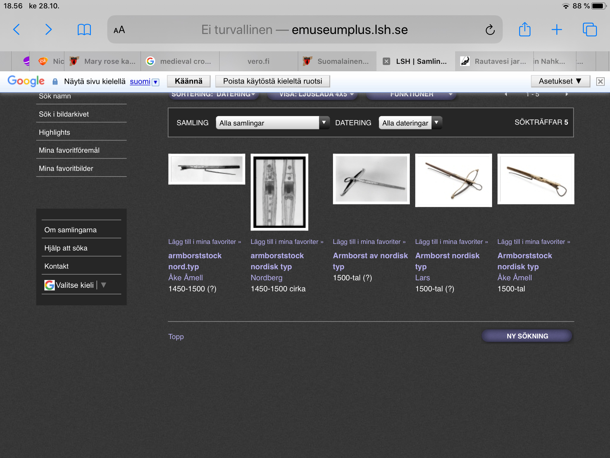

No niin, sieltä löytyi tarkemmalla haulla ”armborst nordisk typ” yhteensä neljä kuvaa, joista vain kahdessa oli kaari. Näistä toinen oli kiinnitetty raudoilla. Viimeinen kuva taas on niin epäselvä, että kaari voi olla kiinnitetty aivan millä vaan.
Teksteistä taas ei mitenkään selviä onko kaari tai kiinnitykset alkuperäisiä vai ei.
