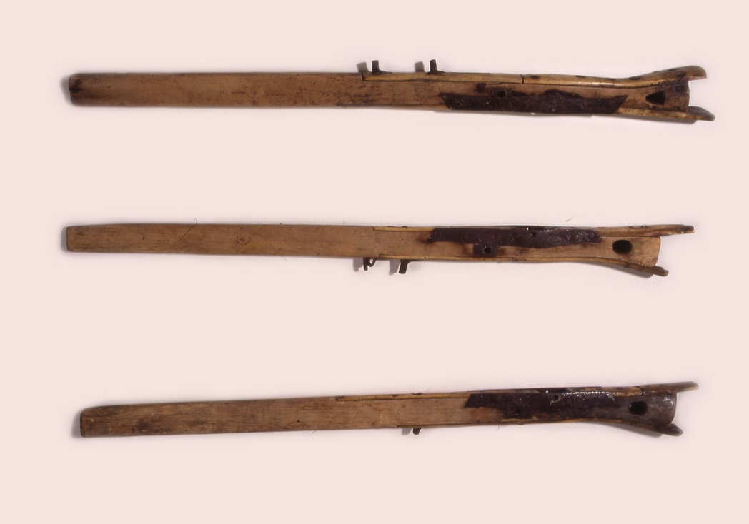

Kyllä kun esimerkiksi ylläolevaa kuvaa katsoo niin nahkaremmejä nuo ovat. Entäs jos riittävän kestävän hampun ja pellavan saanti on ongelma? Vai onko nahkaremmeihin joku myy, rationaalinen syy? Voihan olla myös, ettei ole edes välttämättä ymmärretty hyödyntää hamppua tai pellavaa. On vain päädytty nahkaremmiin nahan helpon saatavuuden takia.
Nahassahan on itsessään melko hyvin sellaista kitkaa. Lisäksi jos on käytetty kuvan kaltaisia leveitä nahkaremmejä, niin nämä saattaisivat aika täydellisesti estää kaaren liikkumisen eri suuntiin niin ammunnan aikana kuin virittäessä - jopa paremmin kuin hamppu- tai pellavapunokset.
Kiinnittäisin huomiota skandinaavisten kohtalaisen pitkiin teräskaariin. Lieneekö 90 cm painava teräskaari tukevampi kiinnittää leveillä nahkaremmeillä kuin yksittäisillä ohuilla pellava- tai hamppulangoilla - lisäksi kun selkeästi näiden skandinaavisten kaarikolo on yllättävän edessä - ei mielestäni kyllä edes sovellu täydellisesti kestäviin hamppu- tai pellavapunoksiin. Tämä ei mielestäni poista sitä, etteikö riittävän hyvin punotut pellava- tai hamppuköydet toimisi myös - mutta onko näiden punontaa välttämättä edes osattu pohjoismaissa aivan täydellisesti? Nahkaremmit saattanevat olla jonkinlainen kompromissi kaaren kiinnitykseen.
Olen nähnyt vastaavia nahkaremmejä Ruotsin ja Norjan museoiden vehkeissä, ei vaan tule mieleen yhtä mustanpuhuvaa nettisaittia.

Taitaa olla minun Kansallismuseossa ottamani kuva. Kyseiset nahkaremmit ovat aivan umpisurkeat, todella hätäisesti löyhälle kietaistut. Jousta siirrettäessä joutui kaarta kannattelemaan toisella kädellä ettei putoa. Eivät todellakaan ole alkuperäiset, kuten ei ole kaarikaan.

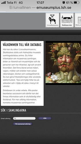

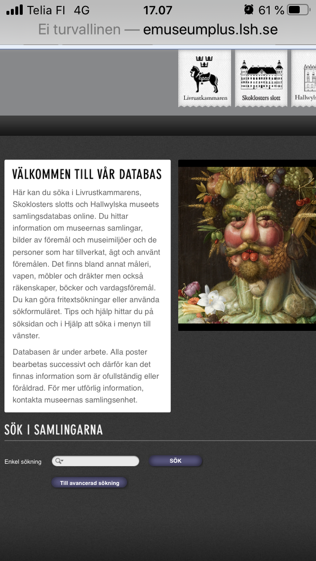

Kyseiselle sivustolle kohtaan “sök i samlingarna” hakusanaksi armborst.
http://emuseumplus.lsh.se/eMuseumPlus?service=StartPage
Löytyy kuvia ja tekstejä Armborst av nordisk typ-jousien mukana. Kyseessä on siis ruotsalaisia ja norjalaisia varsijousia 1500-1600-luvulta ja vastaavat ulkomuodoltaan ja profiileiltaan paljon suomalaista varsijousta. Tähän kun yhdistetään vielä, että varsijousi on tullut muista pohjoismaista Suomeen (oletettavasti Ruotsista), niin tästä voisi tehdä pikaisen johtopäätöksen että myös suomalaisissa olisi käytetty hamppu- ja nahkapunoksia. Omien päätelmien sijaan kyseessä on todistusaineisto hampun- ja nahan käytöstä skandinaavisten varsijousten kaarten kiinnitykseen. Varsijousi ei ole suomalainen keksintö. Tämän takia suomalaisten varsijousten suoran todistusaineiston puutteen vuoksi on tukeuduttava lähialueiden vastaaviin esimerkkeihin.
Ei aukea kuin joku etusivu.
